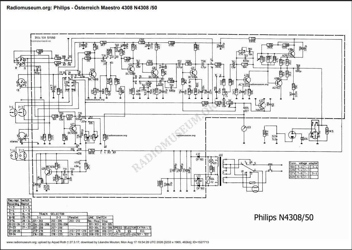

Bonjour, je suis en train de restaurer un Phillips N4308/50, j’avais déjà entamé la restauration d’un modèle similaire, un N4308/80, qui n’a pas abouti. Donc aujourd’hui je réessayer , déjà dans un premier temps, j’ai nettoyé la courroie fondue et la graisse, puis tout remonté et graissé avec les nouvelles courroies. Maintenant il faut passer à la partie électronique. C’est pourquoi je vous sollicite pour connaître la suite à procéder pour éviter les erreurs que j’ai commises sur le premier.
Voici des informations sur ce model:
Video d’une restauration réaliser sur YouTube :
Schéma :
Je pense faire pour la partie électronique d’en un premier temps, je vais vérifier les condensateurs, sachant qu’il y en a. Une grosse partie, ce sont des Philips qui vieillissent mal.
Pour éviter les embrouilles, les changer à l’unité et repérer au marqueur le + et -
Bonne suite
C’est un appareil robuste.
Avant de changer les composants, mesurez toutes les tensions continues qui sont indiquées sur le schéma.
Notez les différences.
Cela vous facilitera la réparation de ce magnéto.
Serge F1CJL

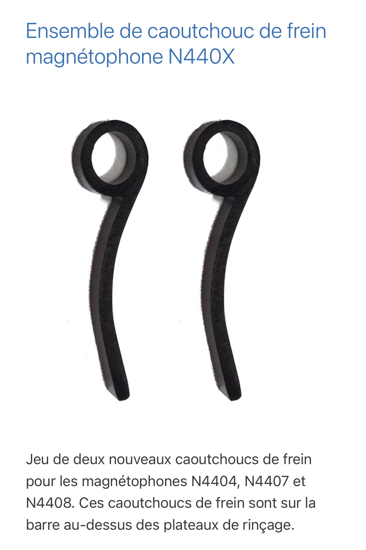

Les freins des bobineaux aussi peuvent être HS (caoutchouc).
