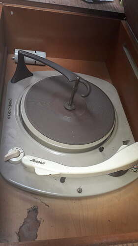

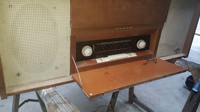

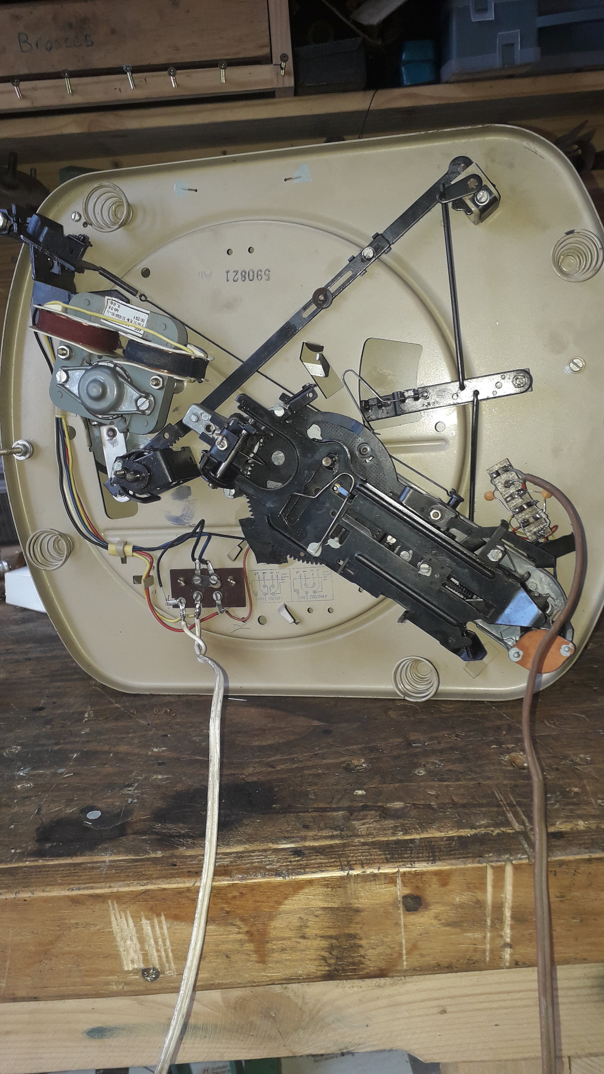

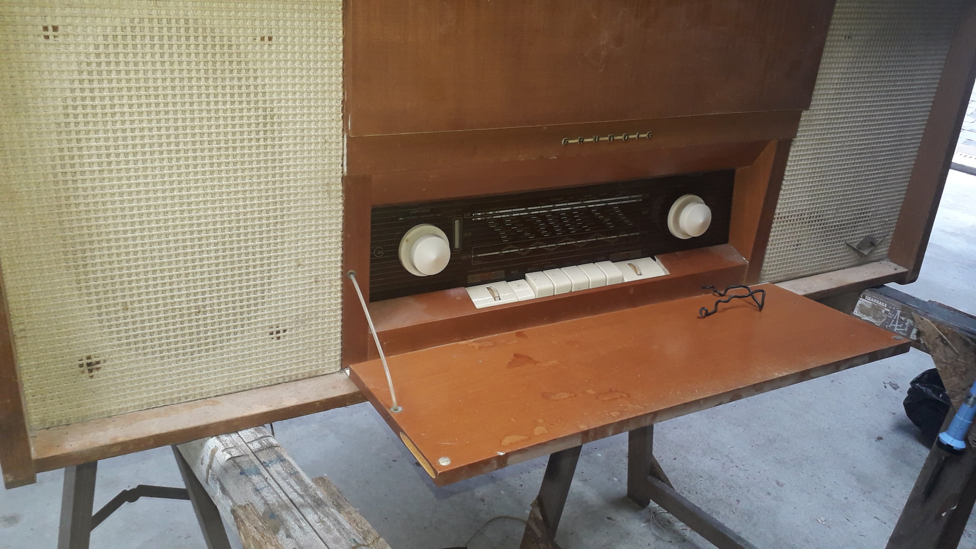

Un ami m’a confié ce meuble imposant pour restauration. Apres une intervention minimale, il fonctionne bien,surtout en FM…
Mais il est équipé d’une platine Grundig,automatique, a la façon d’une Dual…c.a.d … aussi… m…dique!!:rage:
Le bras ne se positionne pas au bon endroit,puis revient à l’arret…
Mais quelques fois ,ca fonctionne bien.!
Il y a aussi un gadjet qui permet d’empiler les disques je crois, pour une écoute en continu…
Je ne comprends rien au mecanisme …:woozy_face:
Quelqu’un a t’il remis en état ce genre de mécanique…
Merci…
commencer par bien dissoudre la vieille graisse, degip oil ou moins cher et tout aussi efficace essence C ou F ensuite lubrification avec une bonne huile fine
Cette platine, qui au demeurant n’est pas une Dual (probablement une Telefunken), est assez fiable, elle souffre selon toute vraisemblance d’un problème classique de graisse durcie qui dérègle le mécanisme à cause de frictions parasites.

J’ai bien sur tout nettoyé et lubrifié…

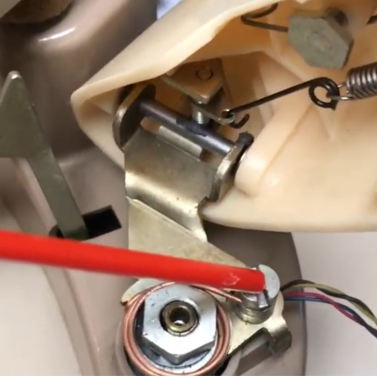

Non,je pense a usure ou piece manquante…genre « steuerpimpel »…,mais sans doc,pas facile…

Voir ce sujet pour une platine tourne-disques Telefunken TW560 très ressemblante :
Et aussi ce sujet :
modèle proche
Raymond
Ce me semble être une Telefunken TW560 !
J’ en cherche une depuis 2 ou 3ans pour un meuble Kuba qui a perdu la sienne.
J’ en ai vu passer une ou deux sur LBC mais abimées et une en Allemagne sur ebay , mais le vendeur ne voulait pas expédier en France . :frowning_face:
regardez ce manuel de service il est possible que la mécanique soit la même
Raymond

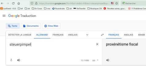

Ca je n’aurais pas su l’inventer :
traduc
:rofl: :joy: :rofl:
ce n’est pas une TW560, du moins c’en est une version simplifiée, il lui manque les 4 touches devant le sélecteur de vitesses.
A cette nuance près, les châssis sont certainement très proches

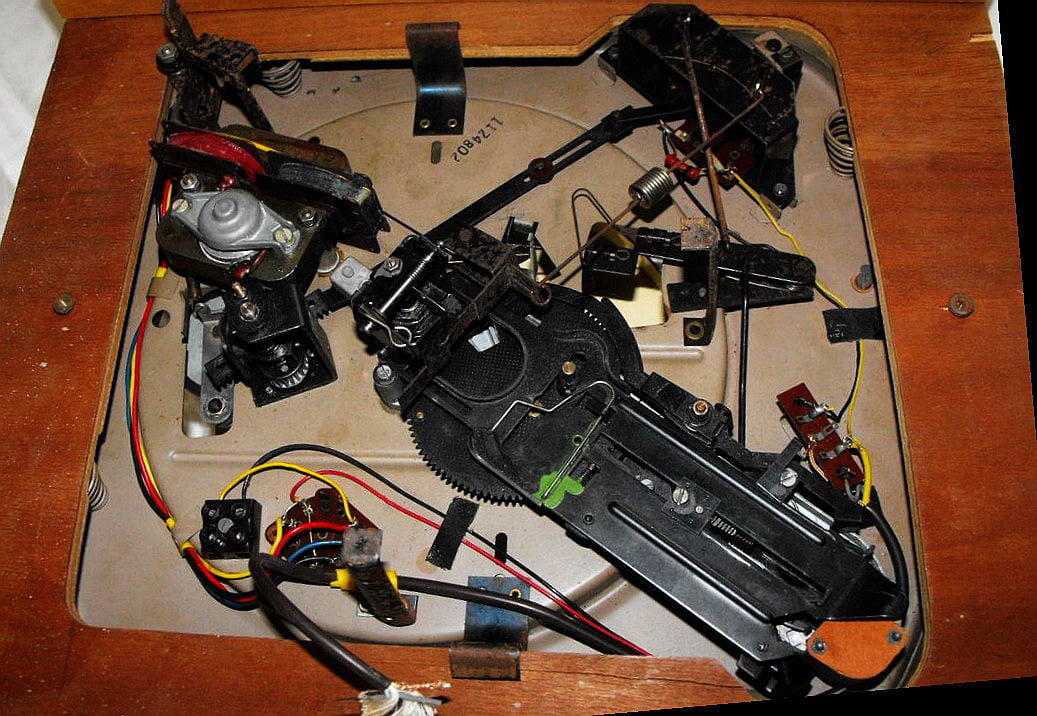

TW560 dessous

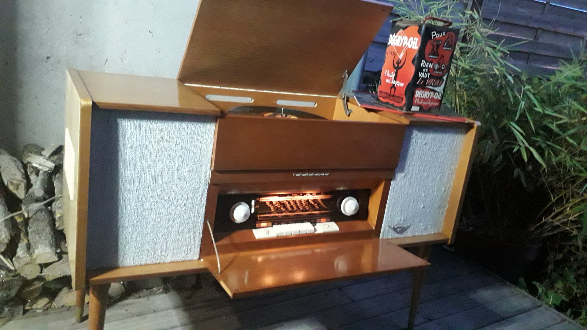

Eh bien voilà…
Le Grundig SO111 fonctionne correctement, beau son…
Et même la platine Telefunken…!
Par contre, je n’ai plus de « Degripoil »…:grin:
