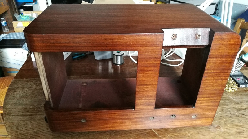

Le châssis et le transformateur étaient rouillés donc restauration de ceux-ci après démontage de l’électronique (ce qui m’a permis de prendre toutes les notes nécessaire pour faire le schéma).
La restauration avance doucement mais surement (je ne me précipite pas pour la première).
J’ai fait restaurer la caisse par une connaissance qui s’y connait mieux que moi Larme
