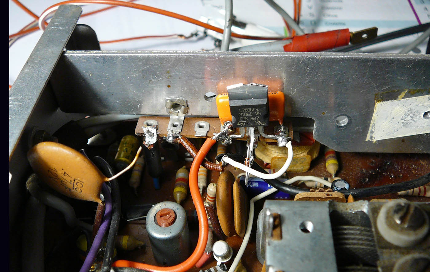

Le poste est en 6V ,ampli BF est HS (curieux montage avec un TRS sans secondaire,le HP spécial 60ohms est branché sur le primaire aux extrémités du PP!)
Démontage des éléments inutiles et remplacements des chimiques
Montage d’un régulateur 7806 (+ 1 diode pour avoir 6,5V) pour alimenter la partie réception.
Montage d’un ampli TD2030A alimenté en 12V:
Résultat final
Le poste chante haut et fort désormais.
C’est mon 3eme Radioen M6 modifié,dans une AMI6 la puissance sonore est plus que confortable,avec le montage original on ne devait pas entendre grand chose (à peine 1W!)

Dernier ajout,un condensateur en tête du régulateur 6V.

Elle est étrange cette indication 257 GPF inscrite sur ce condensateur ajouté en tête du régulateur 6V ;il semblerait qu’il soit de 1989… Il a été ajouté à cause d’un bruit de fond ?
