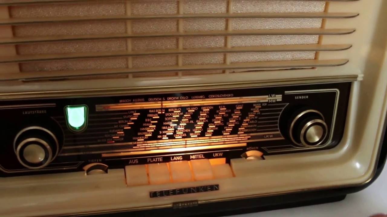

Un ami m’avais cédé un poste Telefunken Gavotte 6 , complet, mais très sale …Ce poste avais du tourner 30 ans dans une cuisine , sans avoir été nettoyé !
(Je n’ai pas retrouvé la photo « avant » )
Au niveau technique, et pour ne pas passer des heures carrés a démonter/nettoyer/laver a grande eau, un poste si il s’avérais avoir des défauts rédhibitoires… j’ai commencé par la partie technique …Qui ne révéla pas grand chose d’anormal (Bien que ce soit imprudent, une tentative de M S T a été faite « tel quel » et le poste fonctionnais presque …Ca ronflais, crachotais, et distordais, mais recevais déja des stations)
sloup
Les crachotements et ronflement venant manifestement de l’alimentation, j’ai
-remplacé le cordon secteur (d’époque, et abimé)
-nettoyé le porte fusible (oxydé, d’ou les crachotements par mauvais contact)
-procédé a une vérification du transfo et du redresseur sélénium d’époque (tous deux encore sains)
remplacé les condo de filtrage (en laissant le vieux et coupé ses fils, et en montant les neufs dessous a coté du bloc de bobinages)
apres cela, ça fonctionnais fort et clair , et les tensions étaient toutes normales …Le condo de liaison BF de la EL84 n’avais même pas besoin d’être changé (déja remplacé par un polyester par un précédent dépanneur !)
En fait, les seules pannes étaient le porte fusible oxydé (un défaut très fréquent de ces postes , et un des rares points faibles récurrent) et le chimique de filtrage (usure normale pour ce type de composant …)
Bonjour : si tu souhaites utiliser ton poste de radio, ce serait quand même mieux de remplacer le redresseurs sélénium par un pont de diodes Silicium + résistance série ! Combien de transfos d’alim ont rendu l’âme à cause de ces Saloperies ???
Si vraiment tu veux le garder, une résistance fusible bien calibrée en sortie HT du TA ne serait pas de trop…
Bien cordialement.
je préfère le garder d’origine, et effectivement rajouter un fusible +support sur la HT (en attendant, je ne fais « tourner » qu’un minimum ce poste)
Je prévois faire cette modif en dernier …
