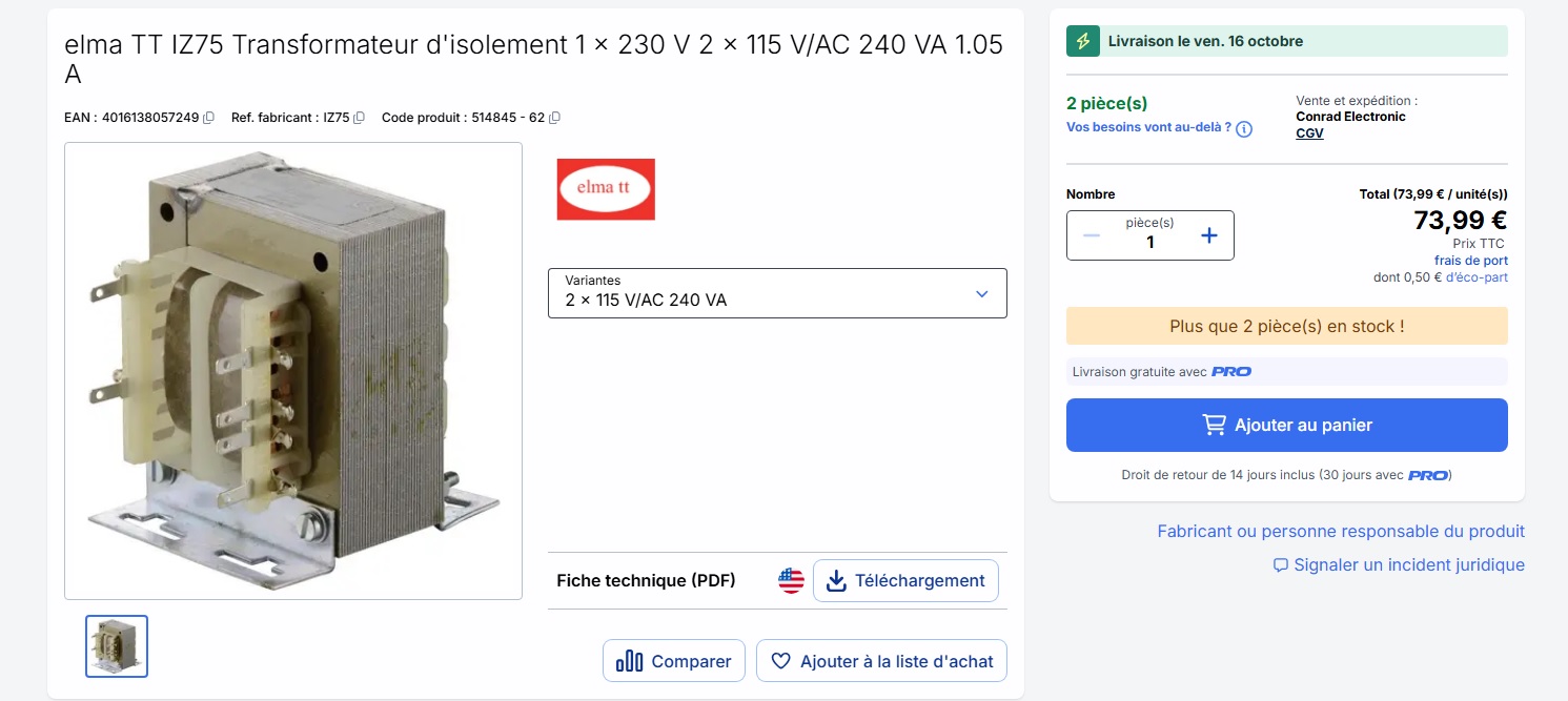

Il y a ça chez CONRAD
https://www.conrad.fr/fr/p/elma-tt-iz75-transformateur-d-isolement-1-x-230-v-2-x-115-v-ac-240-va-1-05-a-514845.html
240VA
Tu penses qu’il faut autant ? 240 VA ? ça me paraît tellement gros.

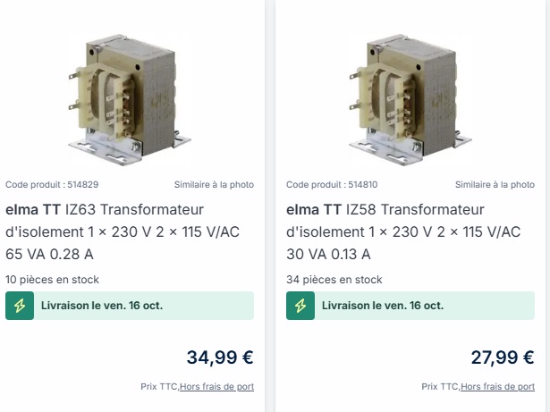

Il y a plus petit
Toujours chez CONRAD
