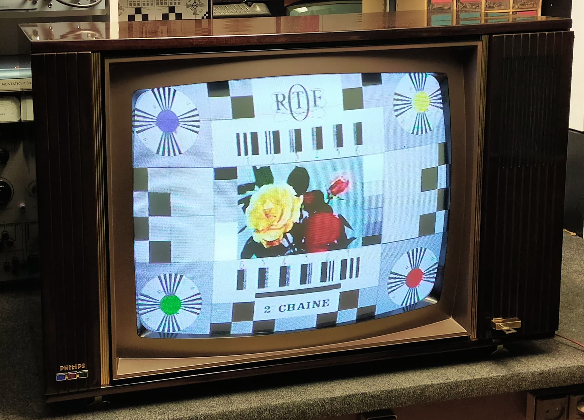

Restauration d'un TVC3 F25K766
Je viens d’achever la rédaction de la restauration complète de mon téléviseur couleur préféré.
Voici le lien vers mon site:
Merci d’avance pour vos commentaires et remarques éventuelles, je vous souhaite une bonne lecture…
Jean-Luc

Effectivement, j’ai lu attentivement et apprécié cette remise en état et bravo avec la délicate adaptation du tripleur pour obtenir un fonctionnement semblable à l’origine .

Oui, c’est certain. J’ai lu certains commentaires négatifs à son sujet, certes il a bien quelques défauts (le PAL aussi), mais il est finalement d’une qualité commerciale tout à fait honorable et produit des couleurs chatoyantes. Et puis, je trouve son principe de fonctionnement vraiment génial et plus simple à appréhender que le PAL ou le NTSC.
Merci Thierry, j’avais peur d’avoir fait trop long et trop technique, voilà qui me rassure.
Merci Jacques, mon but de ce partage est bien sur que d’autres puissent faire revivre ce fantastique téléviseur. J’ai effectué cette modification il y a maintenant 3 ans et le tripleur tient toujours, avec une dizaine d’heures de fonctionnement par semaine. Aucune autre panne ne s’est manifestée depuis, le tube image est infatigable. On peut donc utiliser sans problème un TVC3 au quotidien si on le souhaite, ce châssis modifié est maintenant très fiable.
