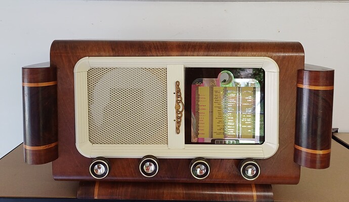

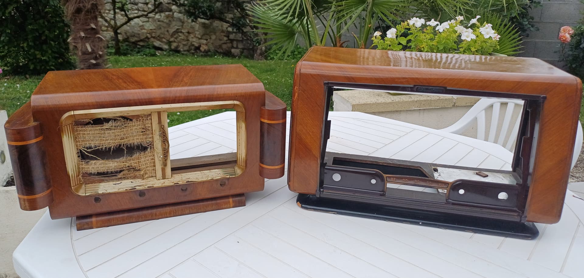

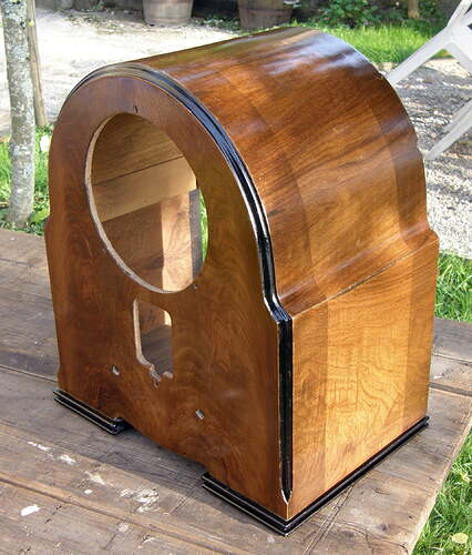

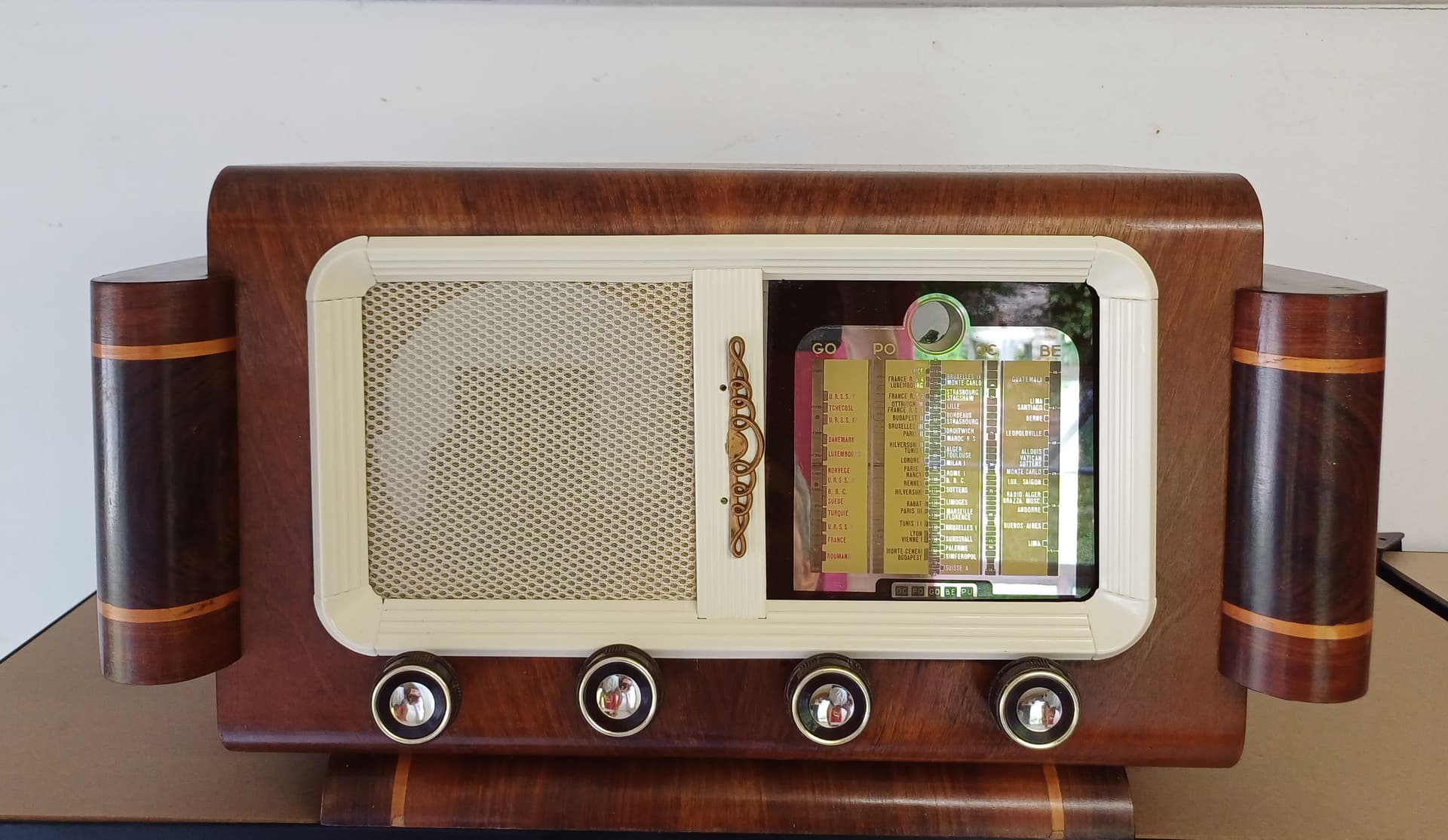

diluant cellulosique et huile de coude ça donne ça!
et ça…!.apres decrassage des coffrets,bien entendu!!
:+1:
Ca brille. De vrai fées du logis :wink:

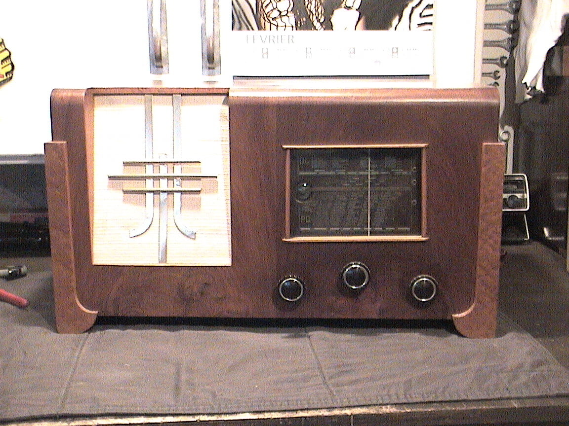

Sur ce poste, un simple passage à la laine d’acier 000, pour enlever la surface du vernis puis vernis au tampon 3 couches. 3 couches c’est très peu pour un vernis complet il en faudrait 3 à 5 fois plus.
avant:
Boitier-634_1_lt
après:
voir :
Daniel
Bin avec un mélange de vieux solvant et d’huile de coude récent (proportion moitié moitié), ça marche. Bien entendu, ça ne rebouche pas les rayures, mais ça les colore.

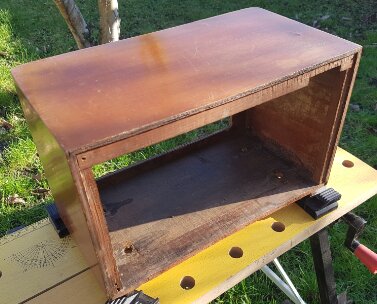

Bonjour personellement j’ai fait un test de rénovation de l’ébénisterie sur un petit poste à oreilles. J’ai utilisé de l’huile de lin mélangée/dosée à de l’essence de térébenthine.
Avantage:
Le résultat est propre et soigné
Inconvénient:
On perd la couleur d’origine
1ère couche : mélange à 50%/50%
2ème couche mélange 75% huile de lin et 25% essence de térébenthine
3ème et 4ème couche: 100% huile de lin
Maintenant je cherche une autre méthode pour rénover l’ébénisterie tout en conservant la couleur d’origine.
Merci d’avance à vous

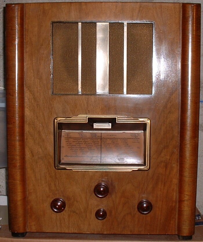

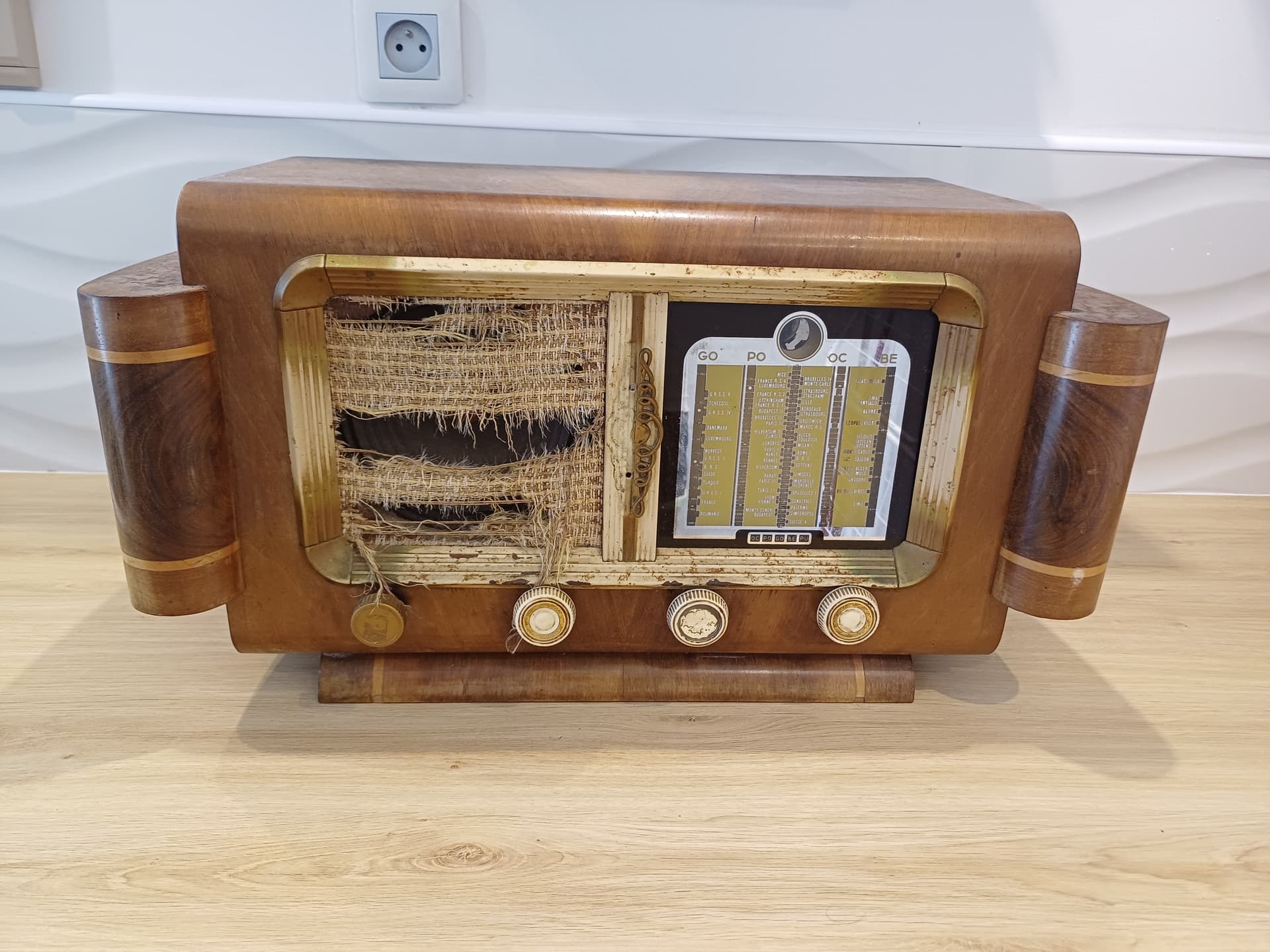

Nouvau poste à rénover
5 « J'aime »
toujours tres difficile de conserver la teinte dite d’origine qui ne l’est pas sur les très anciens vernis
certains s’eclaircissent voire blanchissent d’autres foncent , cela suivant leur nature ou les avanies de stockage
tres difficile quand on recupere une vieille ebenisterie de dire quelle etait la vraie teinte a l’origine
4 « J'aime »
Merci à vous
En effet, sauf si le constructeur le mentionne sur les documents (bouleau flamé et poli, teck huilé, teck de Siam, noyer…) il est difficile de savoir ce que les UV (entre autres) ont fait aux vernis. Sans parler du bois qui a lu aussi viré… Et sans parler aussi de l’incontournable rond d’humidité du pot de fleur sur le dessus, bien difficile à estomper :joy:
