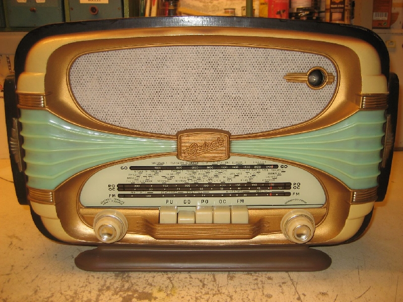

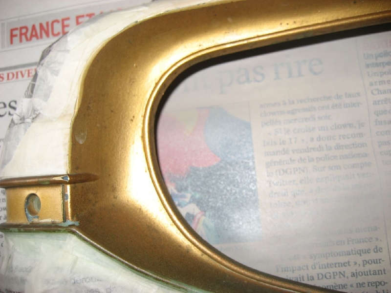

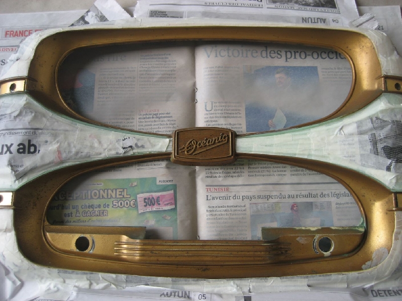

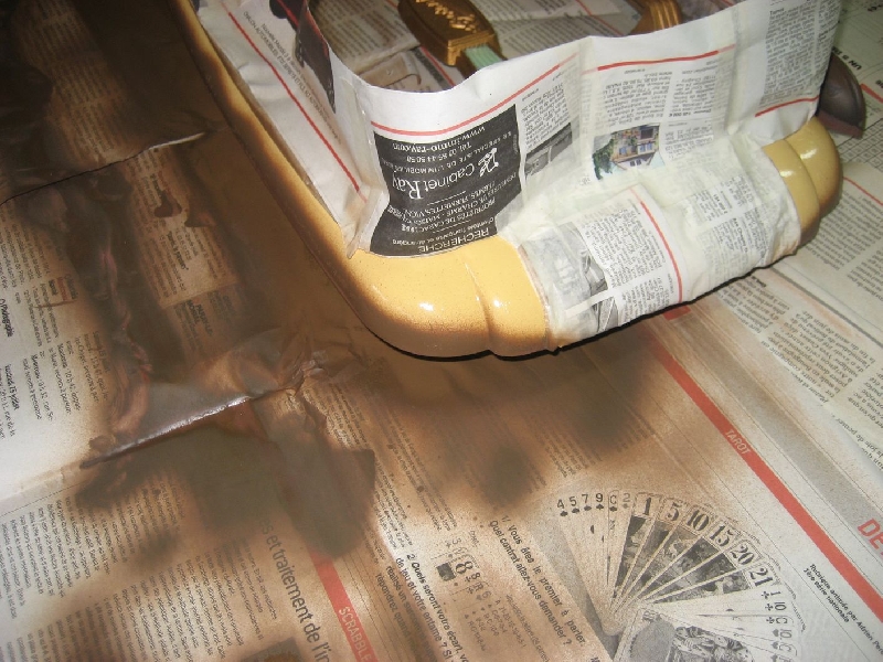

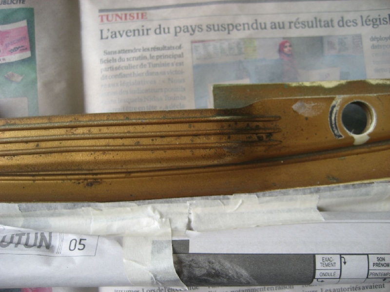

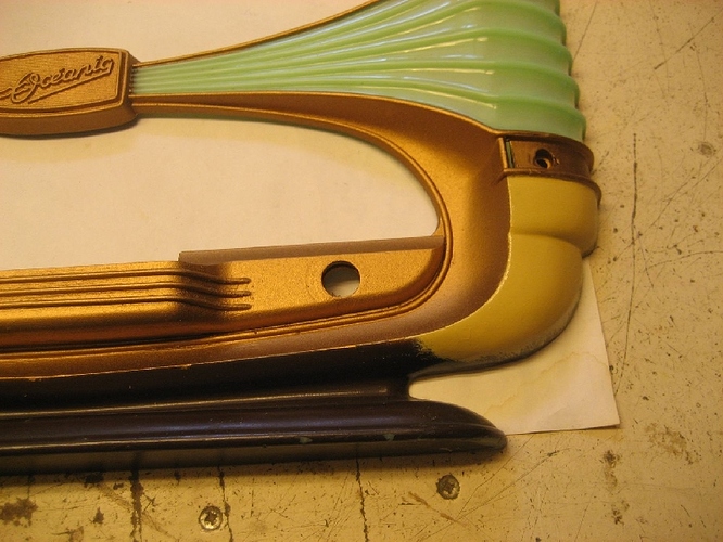

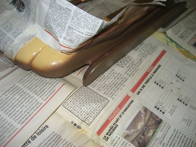

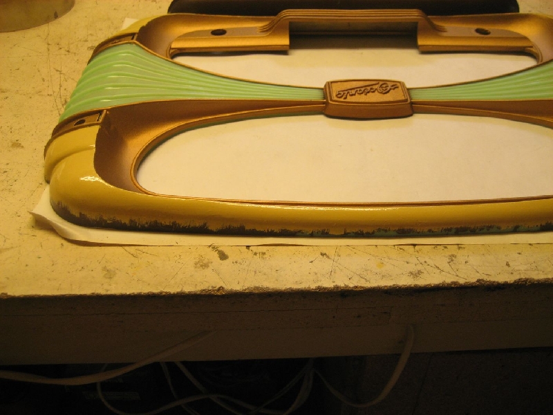

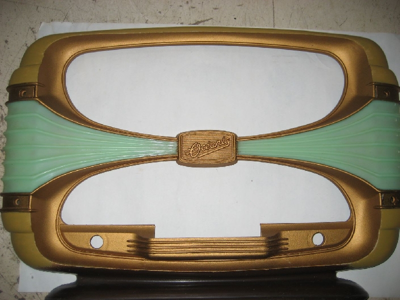

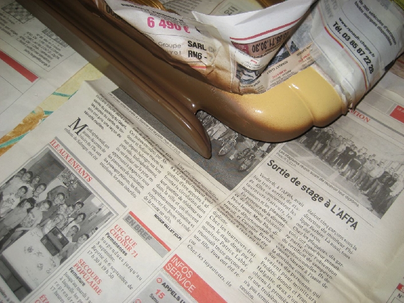

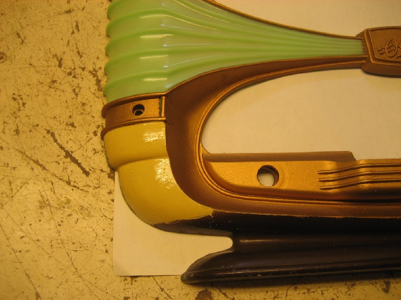

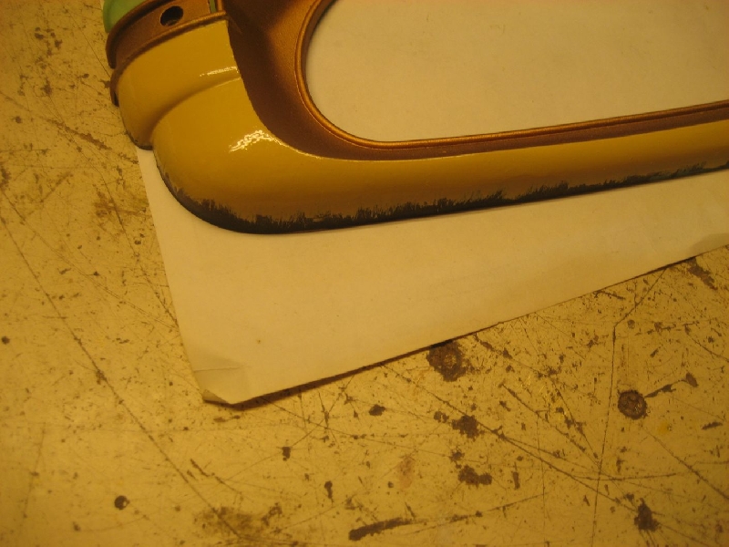

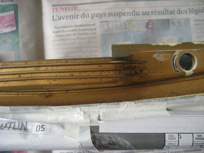

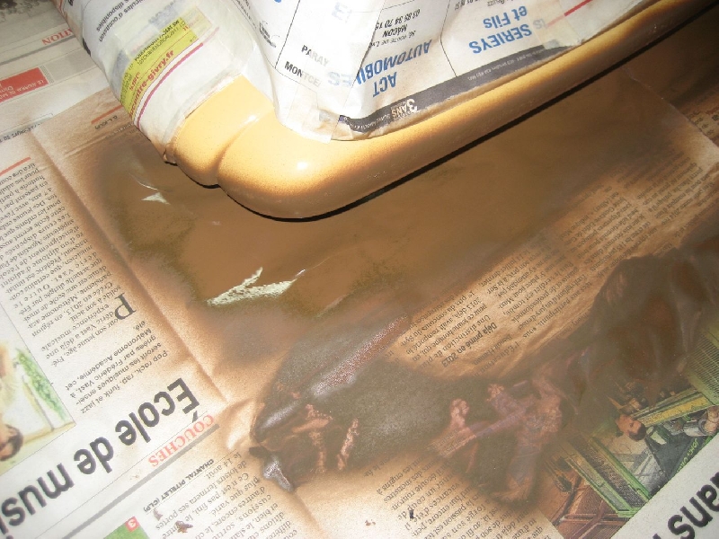

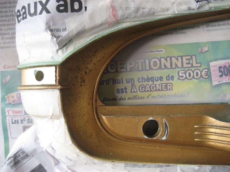

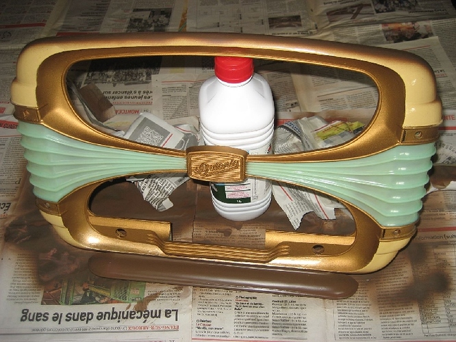

Bonjour à tous.
Etant nouveau retraité je me suis consacré à la restauration de la calandre d'un Surcouf.Ceci à nécessité beaucoup de patience et différents essais pour arriver au résultat final.J'attends les produits commandés pour restaurer la grille du HP.Le résultat n"est pas parfait mais celà me convient.Je donnerai la liste des produit utilisés une fois la grille du HP terminée.
Bonne journée.
suite
suite
re suite
suite et fin
vous avez un sacré bon coup de patte pour réussir de la sorte à refaire  l'effet dégradé! On se croirait dans l'atelier peinture d'un carrossier automobile.Je suis également un nouveau retraité et j'ai une calandre de Surcouf à refaire mais pour l'instant ma charmante épouse m'a établi un planning de peinture assez différent.
Vous avez effectué un excellent travail très bien présenté sur le forum par vos nombreuses photos.
A bientôt.
Patrick. Valider
Chapeau !  l' artiste !
Bonsoir,voici les peintures utilisées pour la rénovation.

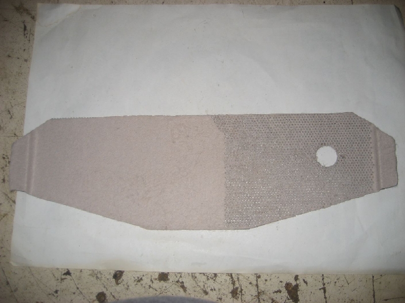

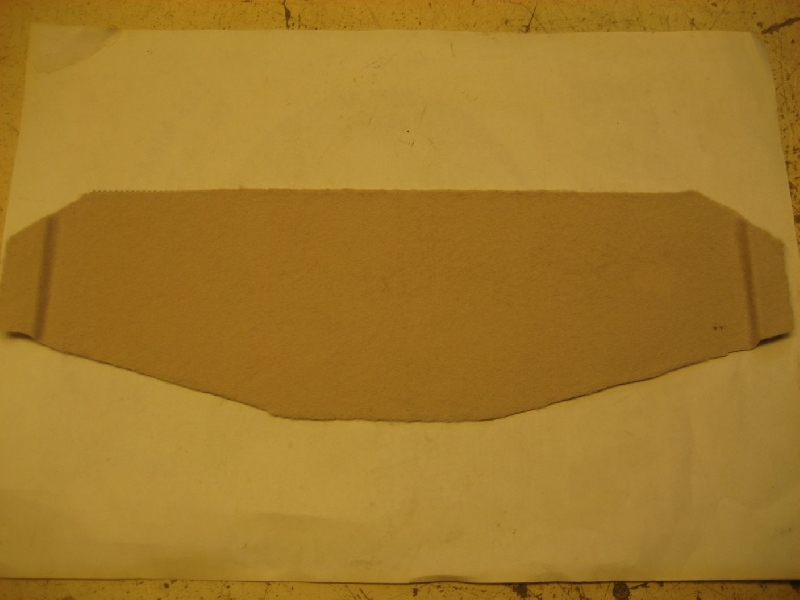

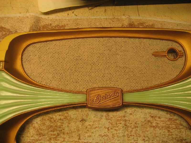

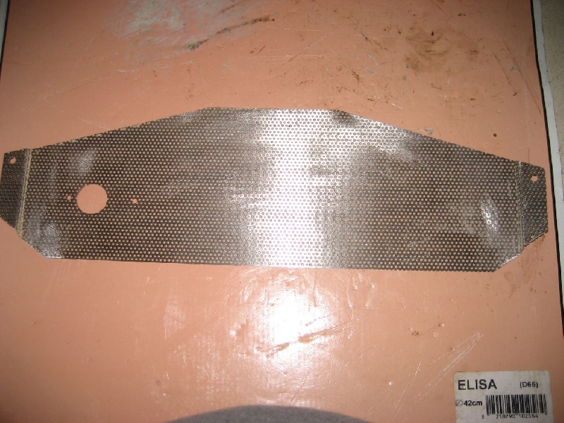

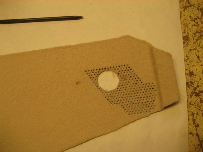

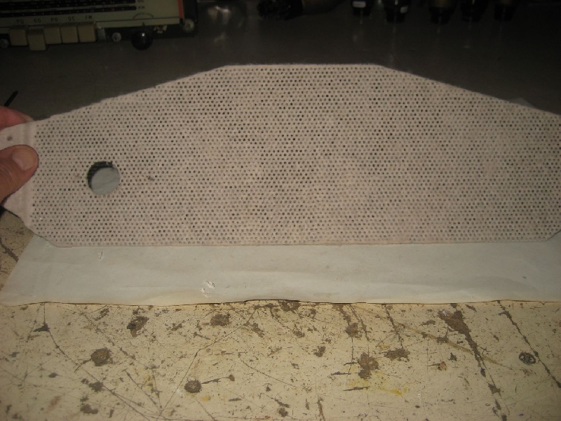

Bonjour a tous.Poursuite de la restauration du Surcouf cette fois c'est la grille du HP nettoyage mise en peinture pose de feutrine,pas de flocage de la bonne couleur sur le net,perçage des trous remontage sur la calandre et pose sur le poste.(perçage des trous très long a réaliser).
Bonne journée.
Suite
Le tout avec beaucoup de patience.
Bien fait. Félicitations

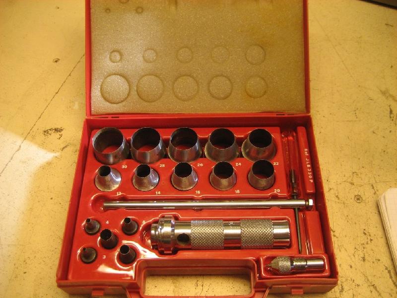

Bravo pour cette belle restauration, mais avec quoi tu perces la feutrine?
Autre question je dois refaire un carton pour un poste et je ne sait pas comment perçer proprement les trous d'aération, quelqu'un a-t-il une idée
Amitiés
Pat
A mon humble avis, pour qu'il n'y ait pas de "bavures", il faut serrer ta plaque de carton ou d'isorel entre 2 plaques " martyre" d'agglo et  tout percer ensemble.
Tu auras des trous bien nets.....
Bonsoir a tous et a SCHMITTPAT.Pour les trous dans la feutrine j'utilise une pointe a traçer que je fais tourner dans le trou,pour percer les cartons arrière j'ai un jeu d'emporte pièces et il faut mettre sous le carton un morceau de bois assez dur et ètre bien a plat,pas de porte à faux.
Bonne soirée
C.DUPART.
Merci Christian pour ces précisions, où as tu trouver cette boite avec les emporte pièces ? C'est tout à fait ce qui me faudrai
Amitiés
Pat
Bonjour.Cette boite vient d'un magasin de bricolage il me semble ;je pense que celà doit ce trouver sur le net ou chez les marchands matériel de pro.
Bonne journée.

pouvez vous me donner la référence de votre jaune ou ivoire du pot humbrol enamel .il y a beau coup de références et j'ai peu de me tromper . le votre est parfait .
merci
Bonjour, voici les références des peintures utilisées : jaune GLOSS N° 69 et N°7  bombe marron TS-1 red BROWN.Par contre j'ai fais de nombreux  essais avec les jaunes en ajoutant avec du noir du blanc en très petite quantité pour arriver a trouver la couleur adéquate.Bon courage.
Bonne journée.
C.DUPART.
merci beaucoup
