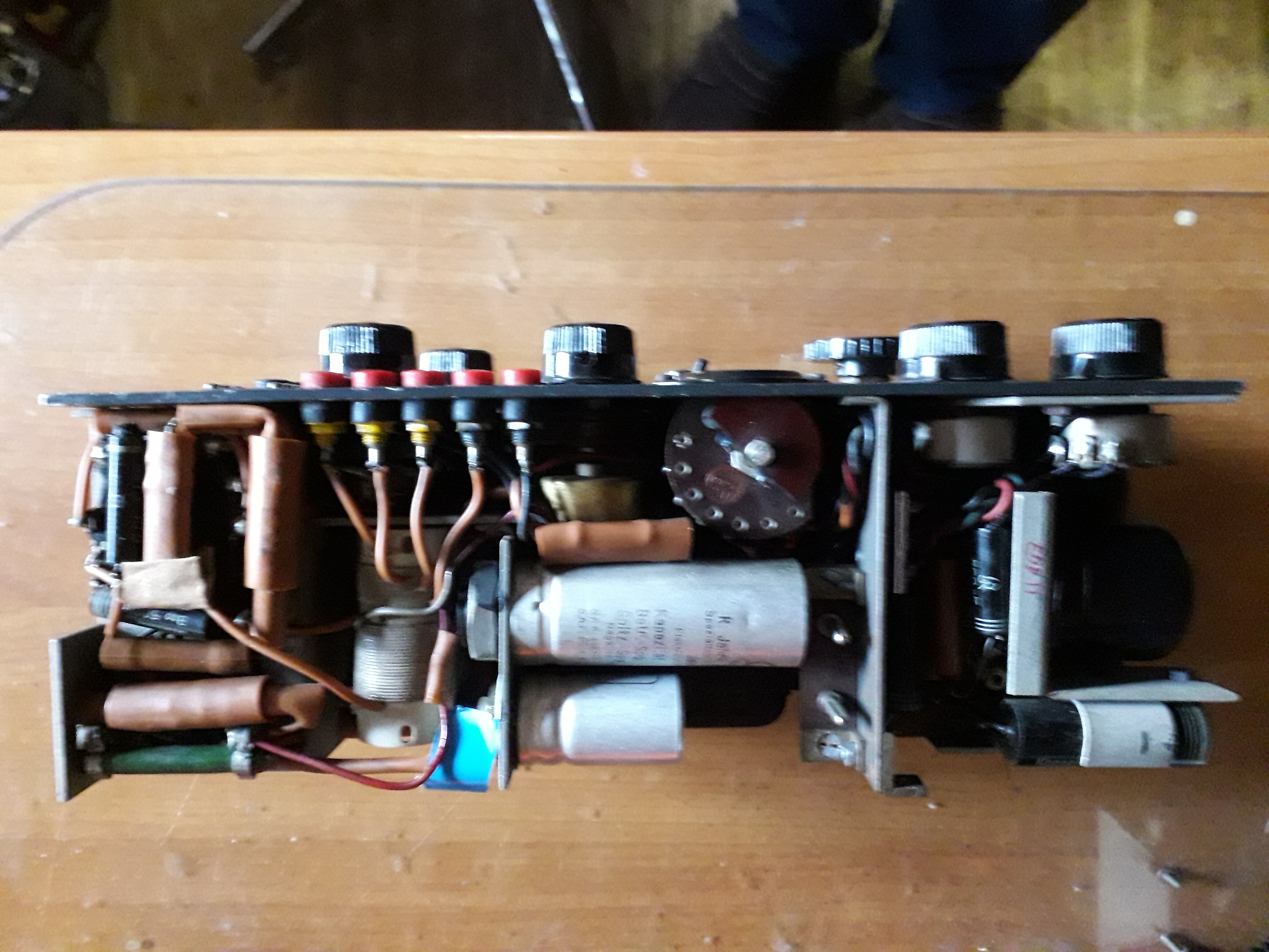

En vue de la remise en service d’un E/R cw de l’Abwehr :
Je recherche les lampes suivantes :
AL5
EF12
EDD11
EZ12
Merci

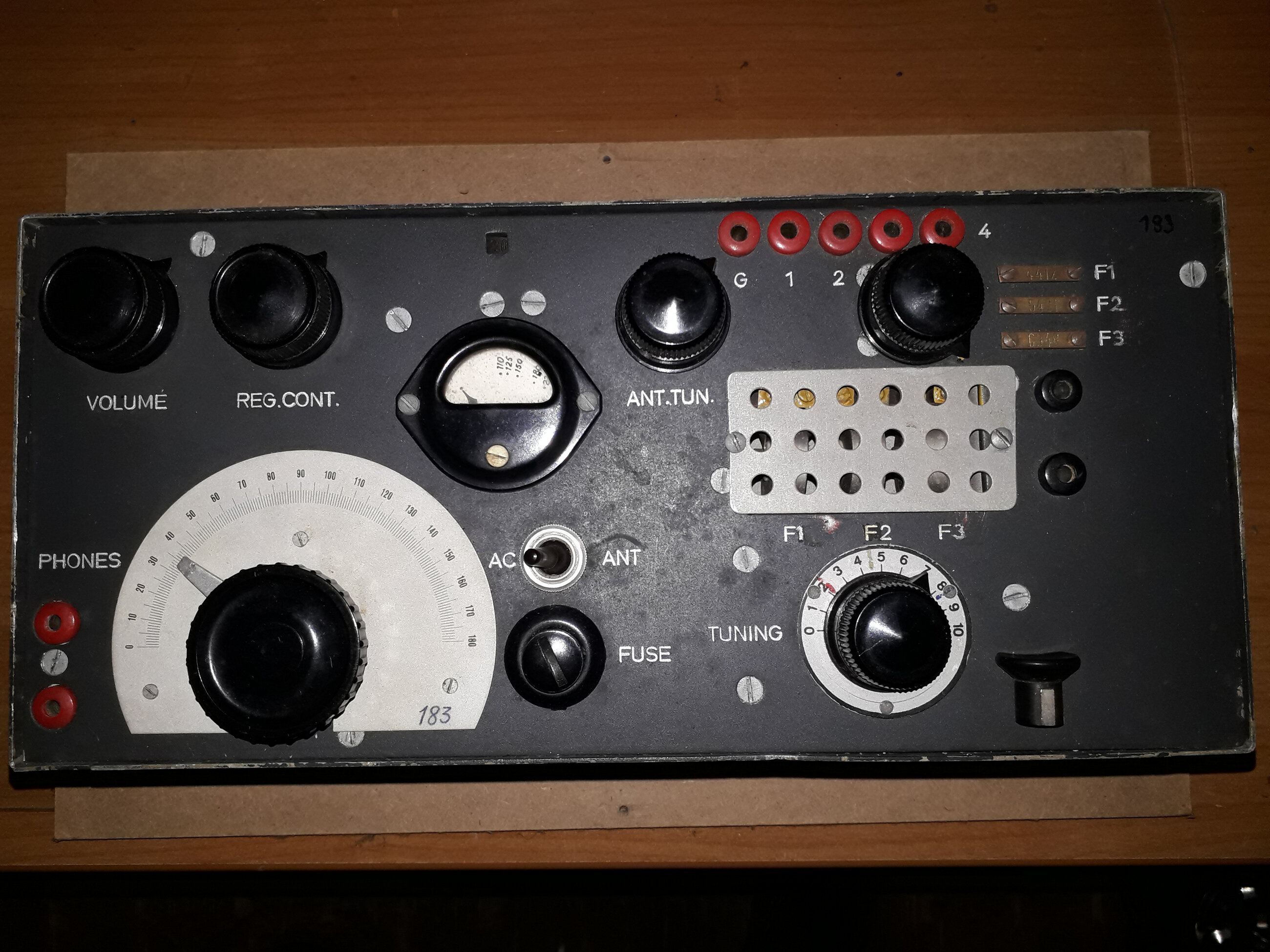

on peut avoir un photo de l’appareil , son type et son constructeur ?
cela pour créer sa fiche
Bjr
C’est un emetteur recepteur telegraphie decametrique allemand
Utilisé par les espions Allemands
2eme guerre mondiale .
Mle SE 99/10.
Ce qui est curieux : Pour un appareil teuton, tout est rédigé en anglais ! Bien sûr, on peut considérer que les espions Allemands, pouvaient parler Anglais !
Oui…
C’est curieux…
Mais je confirme son origine.
Vérifié sur des documents
Et un livre traitant des postes radio
Espions comme « wireless for the warriors »
De Louis Meulstee

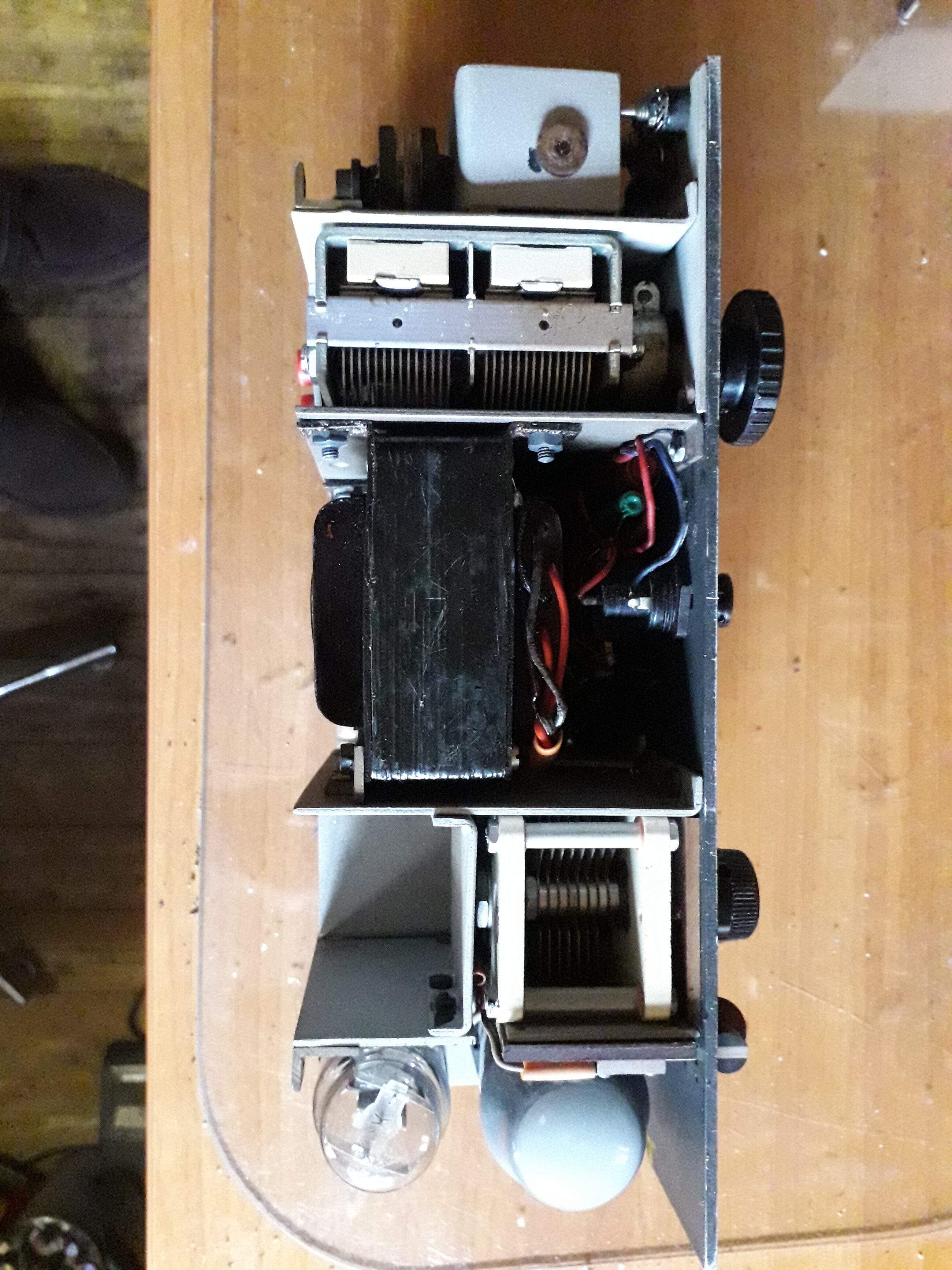

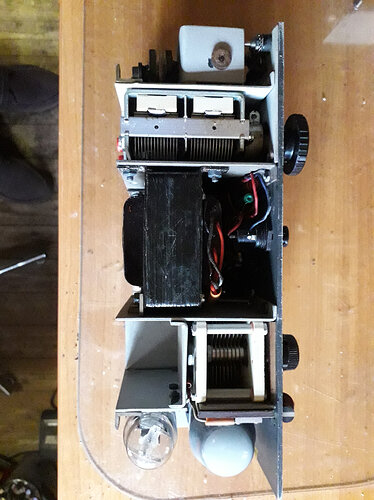

Ok je vais ouvrir la bête
Pour des photos complémentaires
etrange ??,
pas vu dans la compilation des postes de radio militaires allemands de Pierre Metsu et dans la collection M Cocset
je viens de finir le livre allemand « Abwher spy radio » pas vu non plus

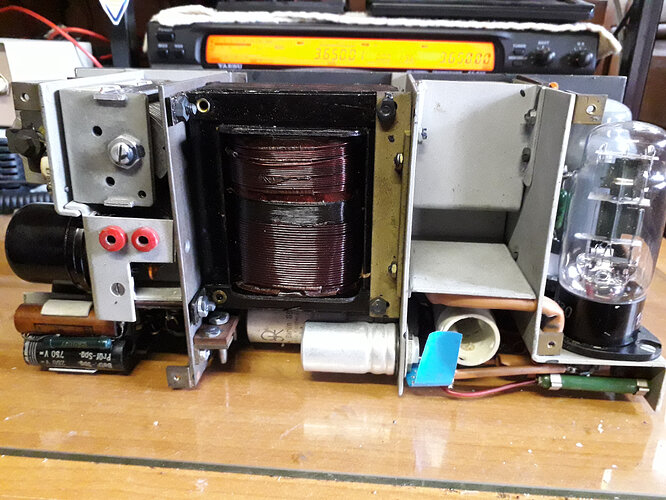

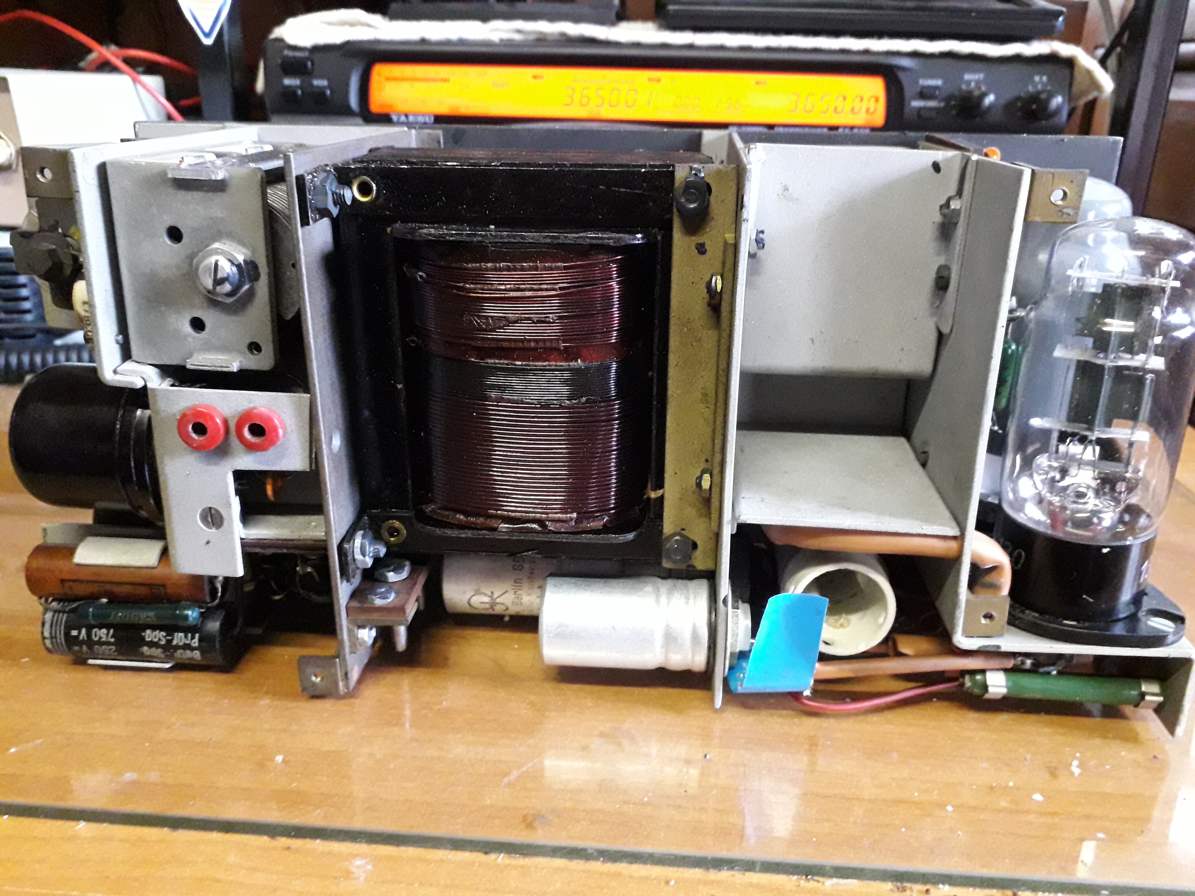

l’interieur fait allemand avec le chassis en fonte d’alu moulée

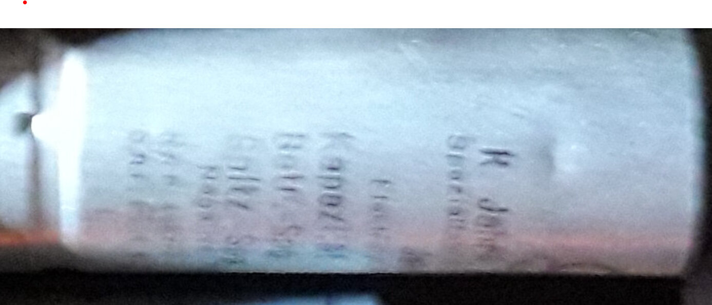

malheureusement les photos sont floues on ne peu pas identifir et dater les composants
peu de R siemens
et un point curieux aucun composant numéroté pourtant une manie tres caracterisique des constructions allemandes
Cest bizarre que les photos soient floues ???

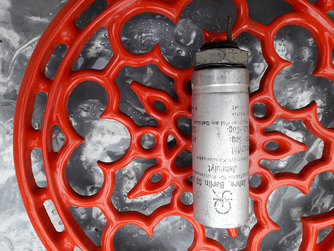

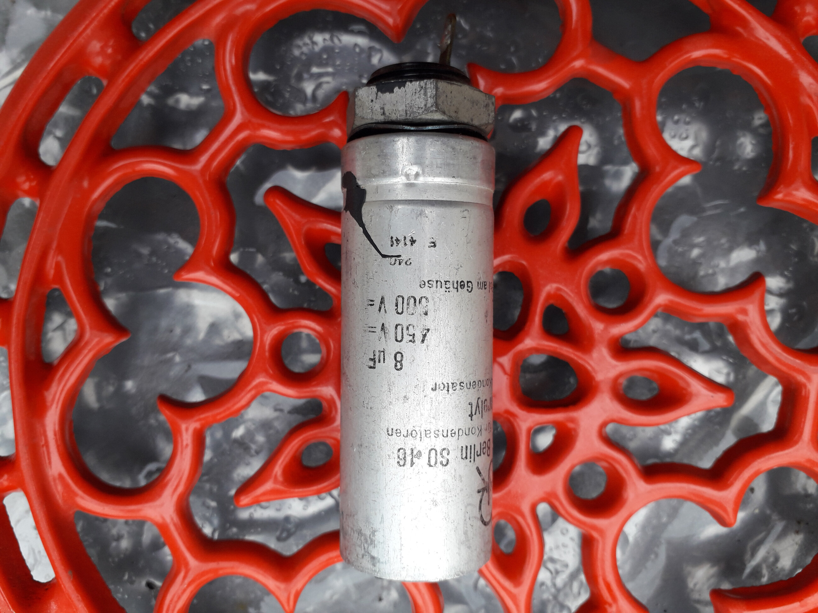

Les infos des capas chimiques sont pas terribles…
Cest a dire que j’ai surtout fait des photos de l’ensemble.
Trouvé sur internet

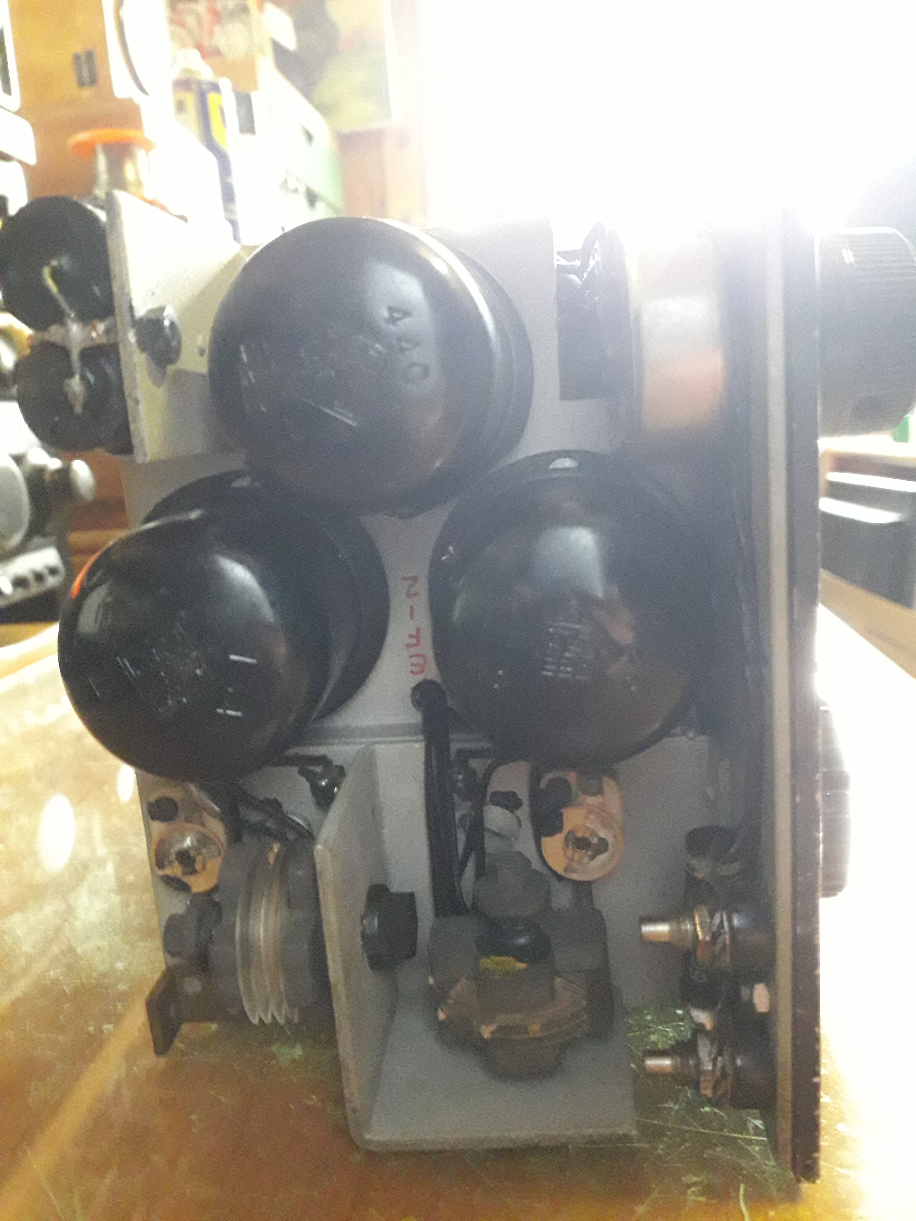

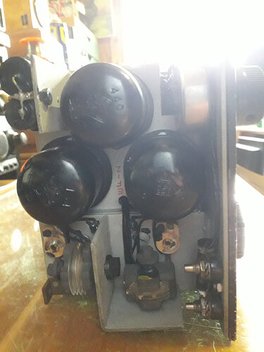

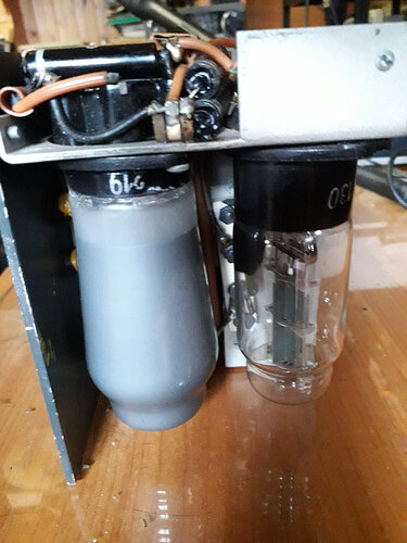

Il ya des tubes Telefunken
Noirs petits modeles a l’intérieur
Ces tubes metal sont classiques de l’époque, la EDD11 n’est pas facile à trouver

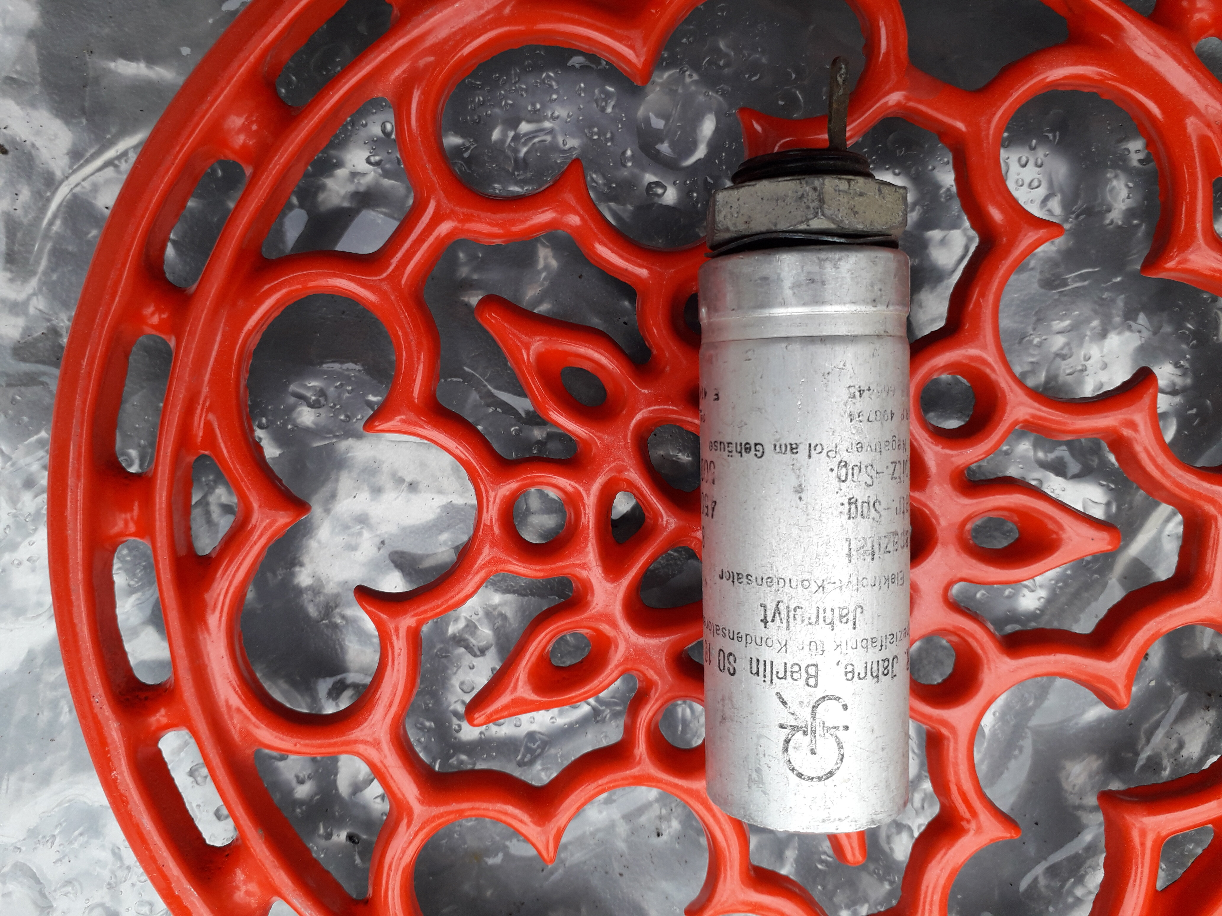

les chimique datent sans doute de 39 a 41 tout debut de guerre . l’alu est encore de bonne qualite et pas l’alu pollue de mauvaise qualite de fin de guerre ou a cours de matiere il recuperait l’alu des avion abattus
