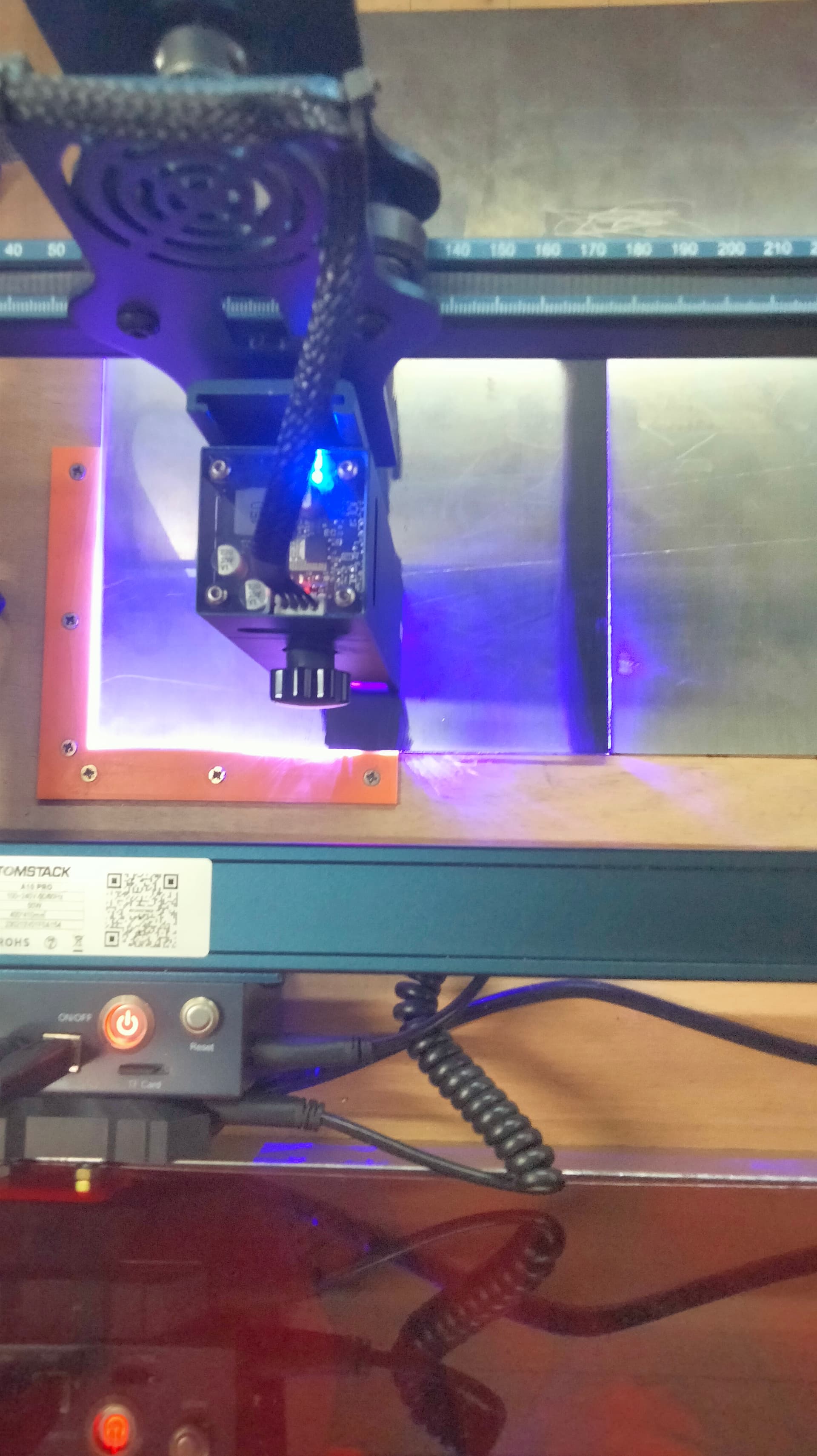

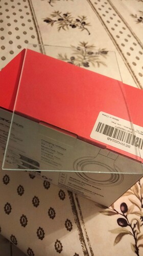

Suite glace cadran radio
Cet après midi j’ai voulu couper du verre épaisseur 3mm avec mon diamant pour faire une glace
cadran et c’était la galère
Alors pourquoi pas couper avec mon laser
Peinture à la gouache pour enfant lavable à l’eau de bandes noires à l’emplacement de mes traits de traçage
Puis un petit programme sur la graveuse laser puissance 10w
Une coupe puis 2ième coupe
Nettoyage à l’eau et ponçage des chants

pour decouper du verre a la molette carbure il faut lubrifier au petrole
du liquide petrole desaromatise fait l’affaire
un trait de petrole sur le verre et on coupe dans le petrole

J’utilise aussi un laser pour le verre mais ce ne sont pas les même conditions
Je travaille avec un laser YAG pulsé pour découper des tubes de verre
Le laser est fixe et le point focal du faisceau tape dans le tube , le tube est posé sur des vés et tourne devant le laser , mais il est fixe en translation
Ensuite juste un petit choc et les deux partie du tubes se séparent
Et bien sur un petit coup de chalumeau pour lisser les découpes ( je crois qu’on dit « anneler » )
