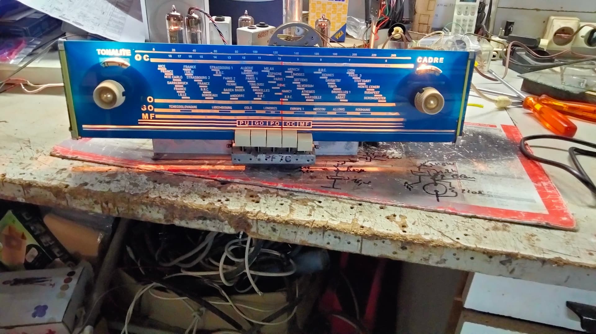

Restauration d’une glace sur radio la voix de son maitre type 78C
Décapage de la glace à la spatule
peinture de la glace à la bombe

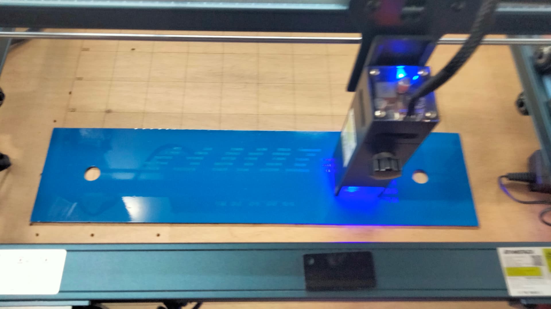

Après avoir fait un scan de la glace sur une photo prise sur le forum que j’ai importé sur le logiciel
de mon graveur laser
Puis gravure du laser en réglant bien la puissance du laser pour enlever juste la peinture et ne pas attaquer le verre
Puis nettoyer la glace pour enlever les petits résidus de peinture attaquer par le laser

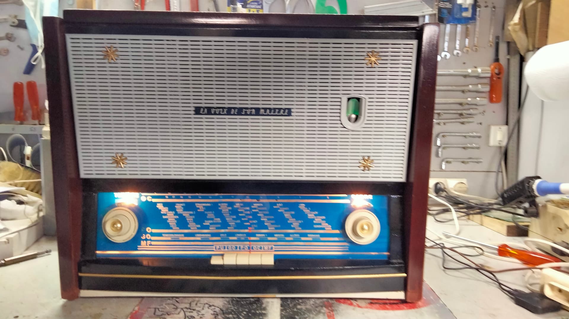

Remontage sur la radio
Ensuite j’ai refait la grille HP à l’imprimante 3D

quelle est la lambda du laser 1µm ? 10µm?
Laser UV ou diode bleu de 1 ou 2 watts

Une question: est-ce qu’avec cette méthode, on pourrait graver des cadran miroir dans du verre miroir??? J’ignore la puissance maximale de ce laser et si il peut attaquer efficacement le vernis protecteur et le tain pour un résultat propre…

Non car un laser ( dans le spectre visible ) ne peut pas attaquer deux choses
1-Le verre transparent , il le traverse
2-Le miroir , il se réfléchi dessus
En dehors du spectre visible , c’est différent
Je suis d’accord pour le verre, c’est même évident, mais je pensais que comme les miroirs côté « tain » n’etaient pas réfléchissant, il y aurait eu moyen de graver sur cette face…
