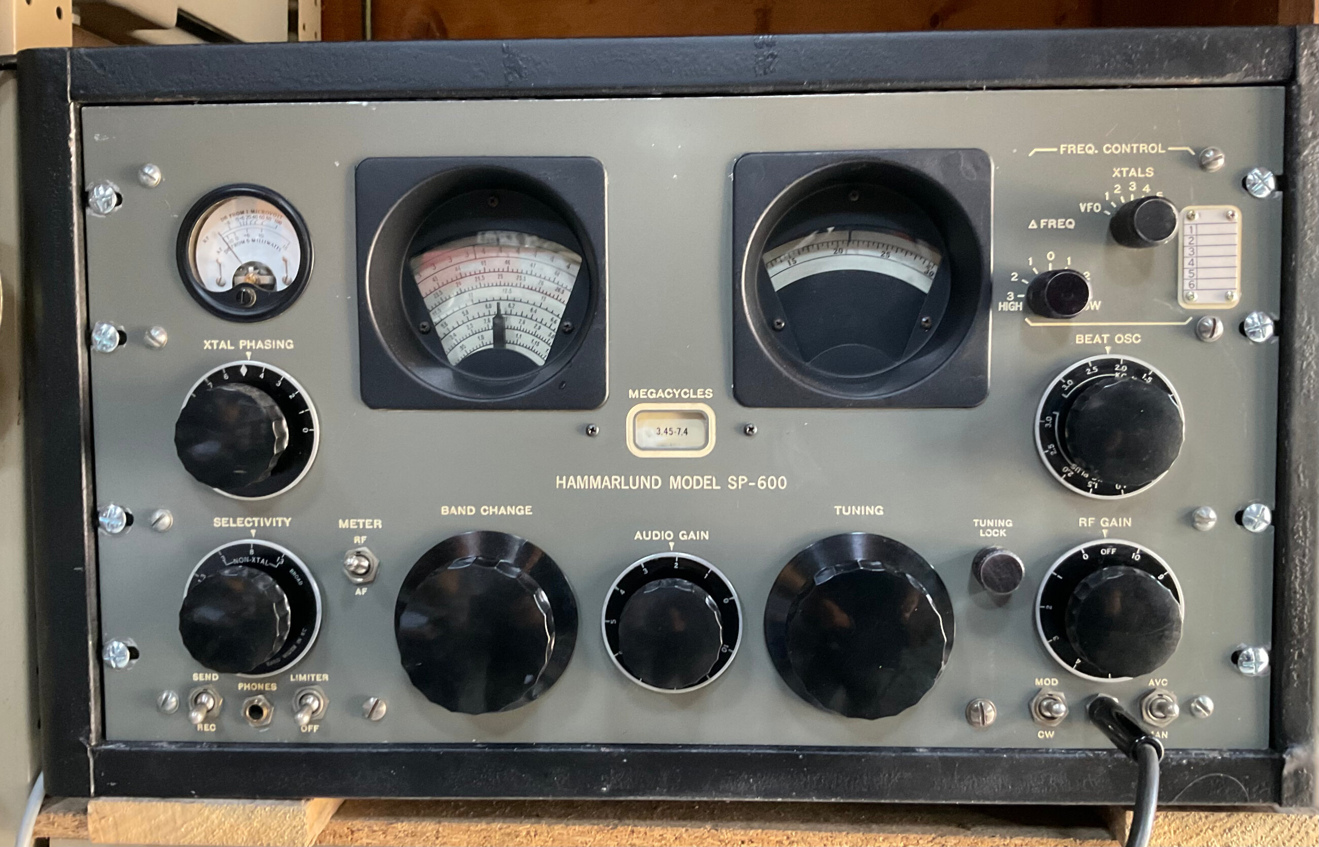

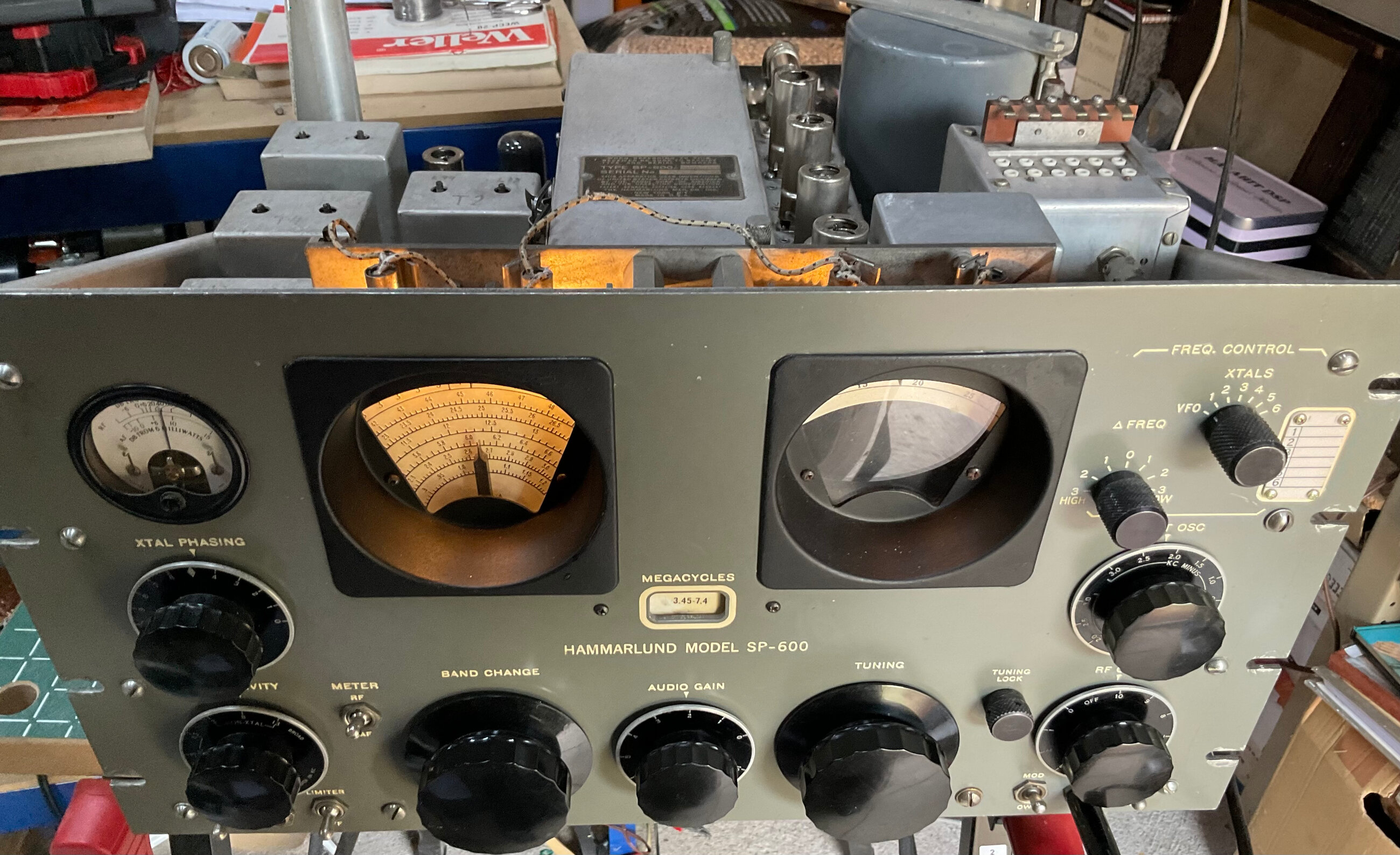

Ça y est ,j’ai terminé la restau de mon JX21, celui dont le transfo d’alim avait grillé.

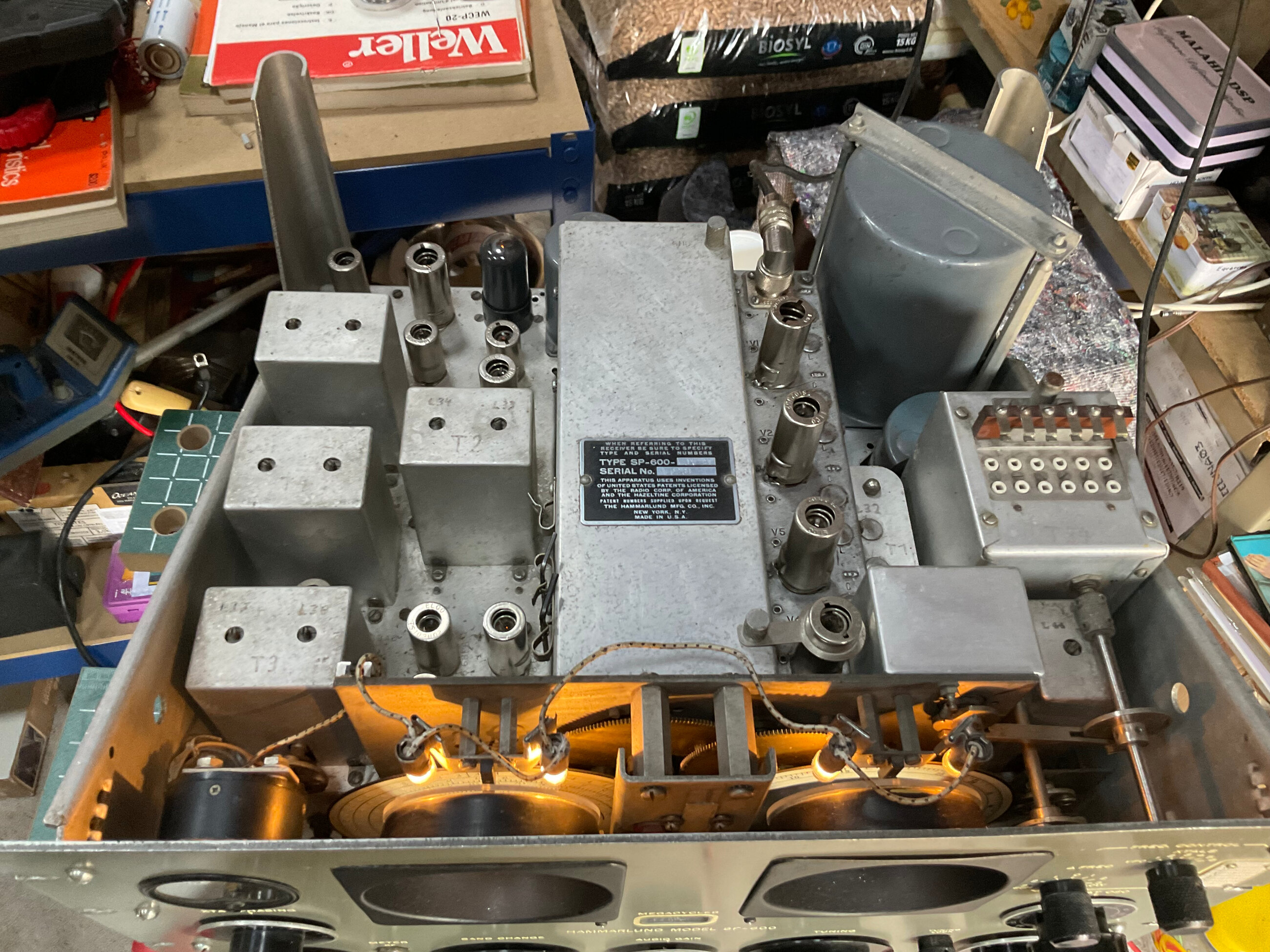

J’ai pris le transfo sur un autre JX21.
Il a également été monté dans un coffret d’origine.
C’est le meilleur de mes SP600.

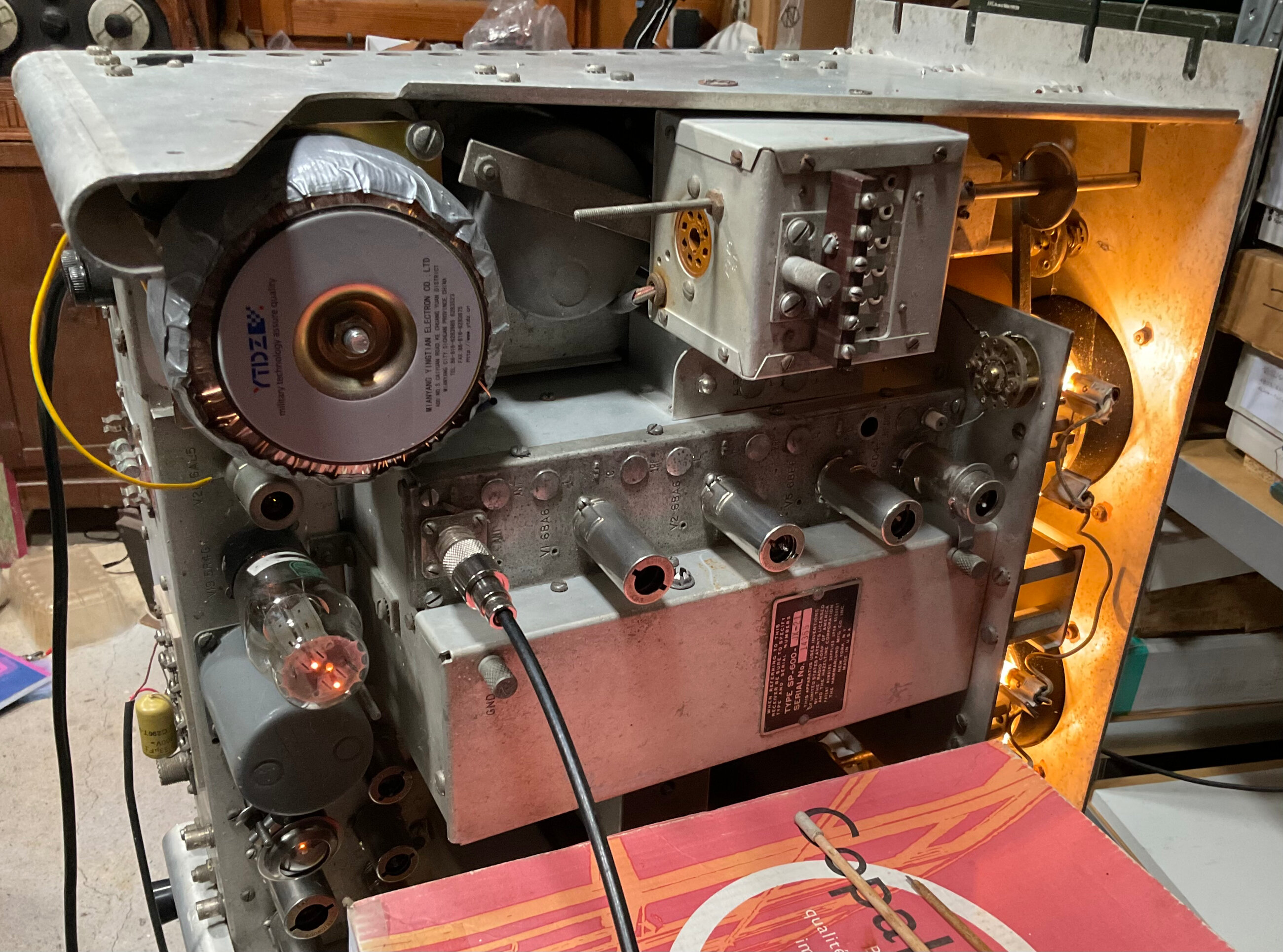

Le donneur à reçu le transfo torique et il fonctionne (sauf le Bfo difficile à démonter)
Voilà, je suis très content maintenant.
J’ai remplacé les 5R4 par des GZ32 sur les 3 appareils, la montée de la HT est plus progressive.
Sur le torique j’ai mis des résistances chutrices (150 ohms par branche) car la HT était trop élevée.
