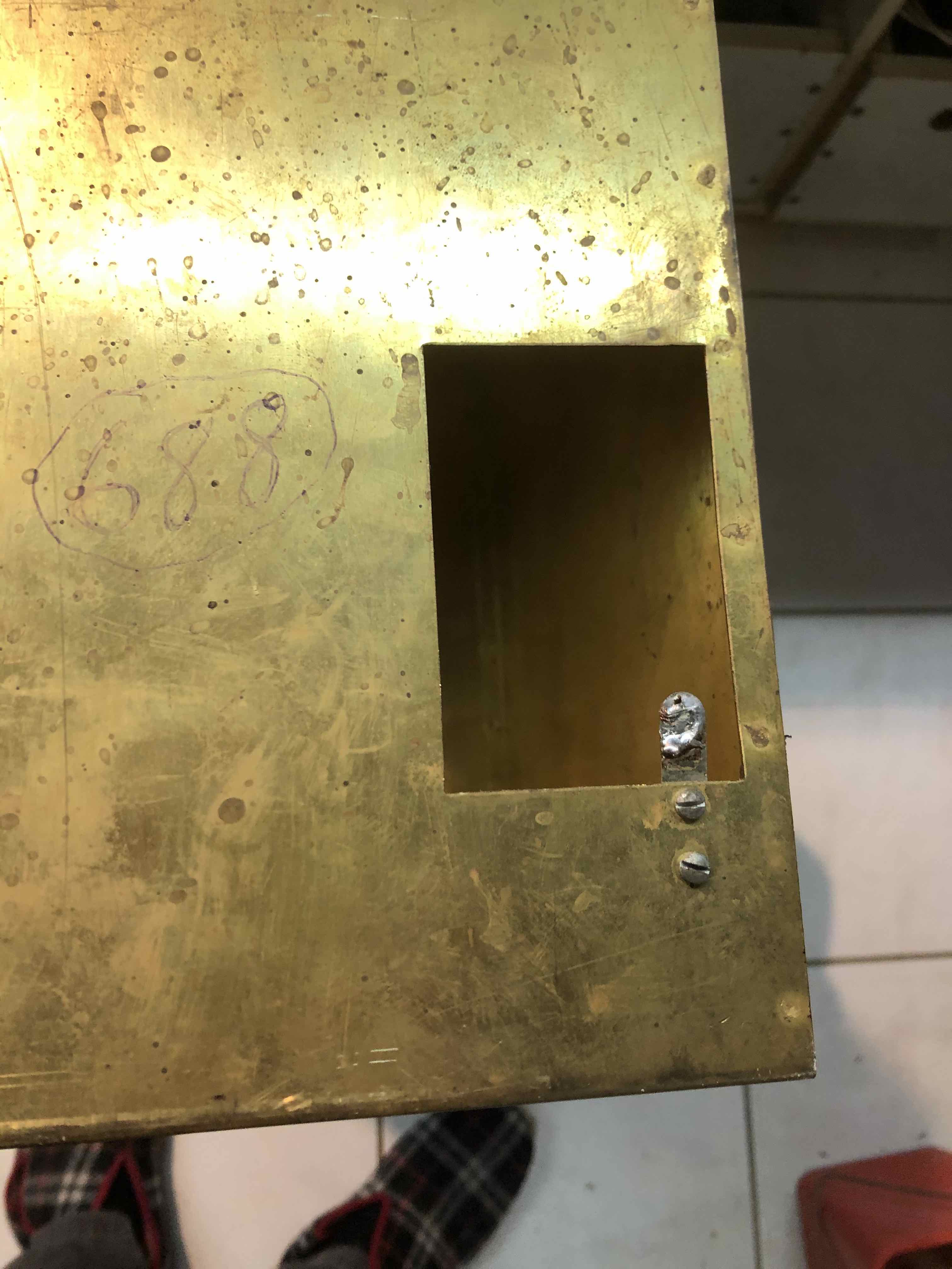

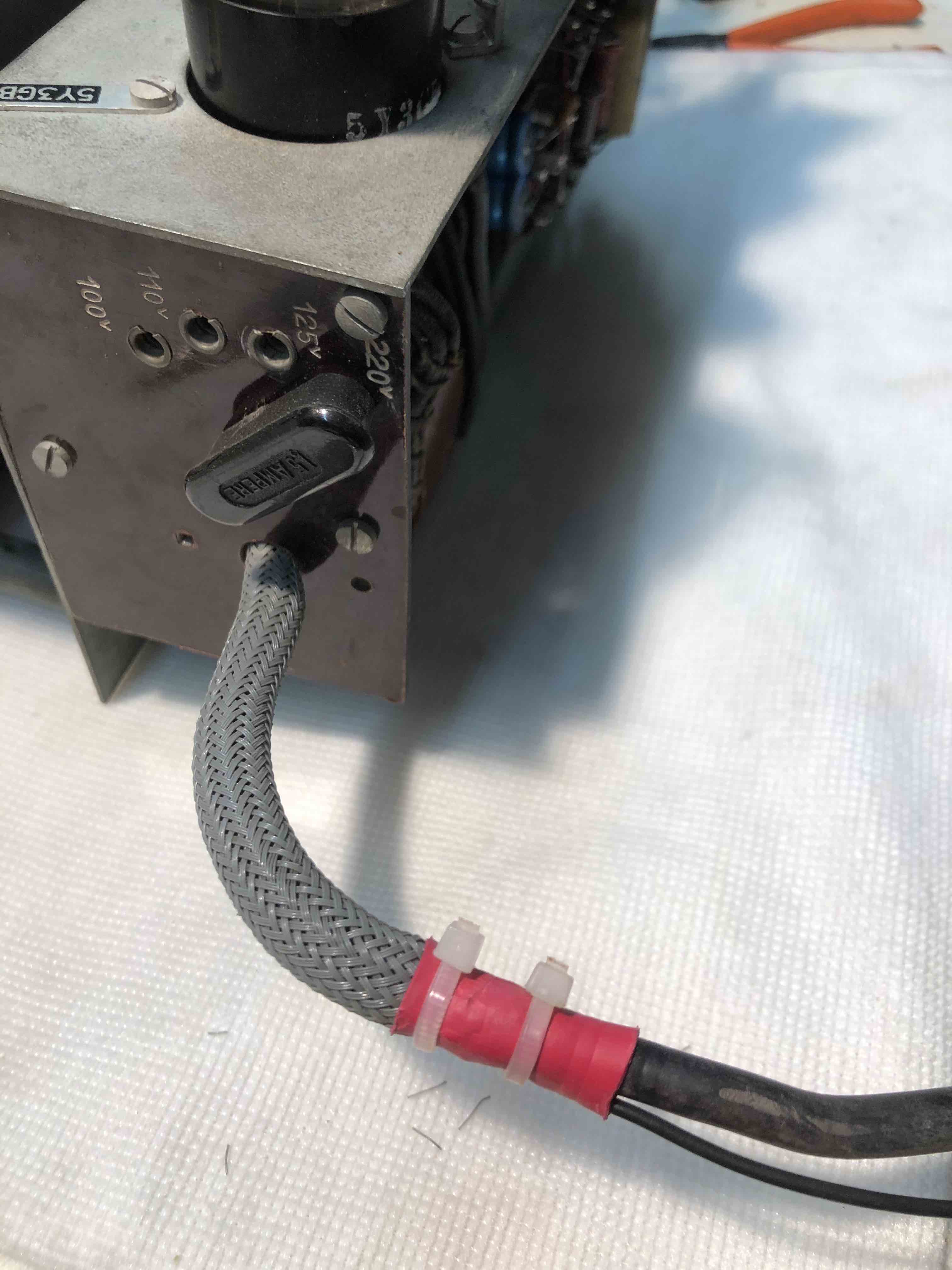

J’ai ajouté une tresse de blindage jusqu’à la sortie du coffret.
A la sortie un fil relie cette tresse au boitier.
Je vais prendre une photo pour l’illustrer.
pas de probleme j’ai compris , tu as arrete la tresse en sortie du coffret la ou de fait son raccordement au boitier de blindage
j’ai aussi ajouté une gaine plastique pour protéger la tresse.
et voici l’endroit de connexion sur le blindage

le fil secteur special modele a deux conducteurs blinde par une tresse metallique a été refabriqué
un fil 2 conducteur caoutchouc ( on peu souder dessus sans que ça fonde comme les fils PVC)
une tresse recuperée sur un bout de coax television
et une gaine rilsan grise par dessus( je n’ai pas de noir)
le plus ch… raccorder cela dans le filtre secteur tres peu accessible

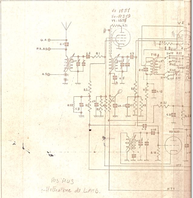

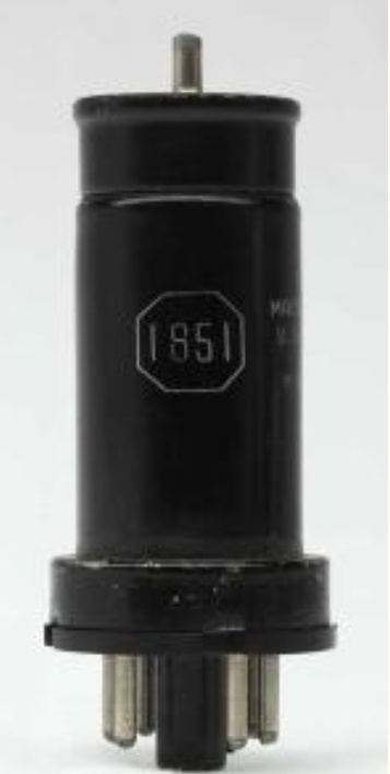

contrairement a ce disent pas mal de doc la 1851 ce n’est pas une 6AC7 le brochage est different mais plutôt identique a un R219, tout cela a confirmer
La R 219 est équivalente à la 1851 , dans mon souvenir elle est un peu plus petite .
Il a aussi existé des 1851 en version MG .
Schéma de l’étage HF d’un RR36 ,LGT , successeur des RU 93-95 .
Tube-Radio-Tsf-1851-Visseaux-Vintage-Teste
Je n’en ai jamais vu en MG ,en ce moment il y en a une neuve sur eBay .
En attendant une lampe neuve, vous pouvez essayer l’oscillateur avec une 6K7 ou une 6J7
Je ne suis pas sur que ça marche avec un tube à faible pente , celle de la 1851 ( ou 1852- 6AC7 avec G1 dans le support ) est de 9 mA/V .
