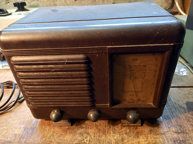

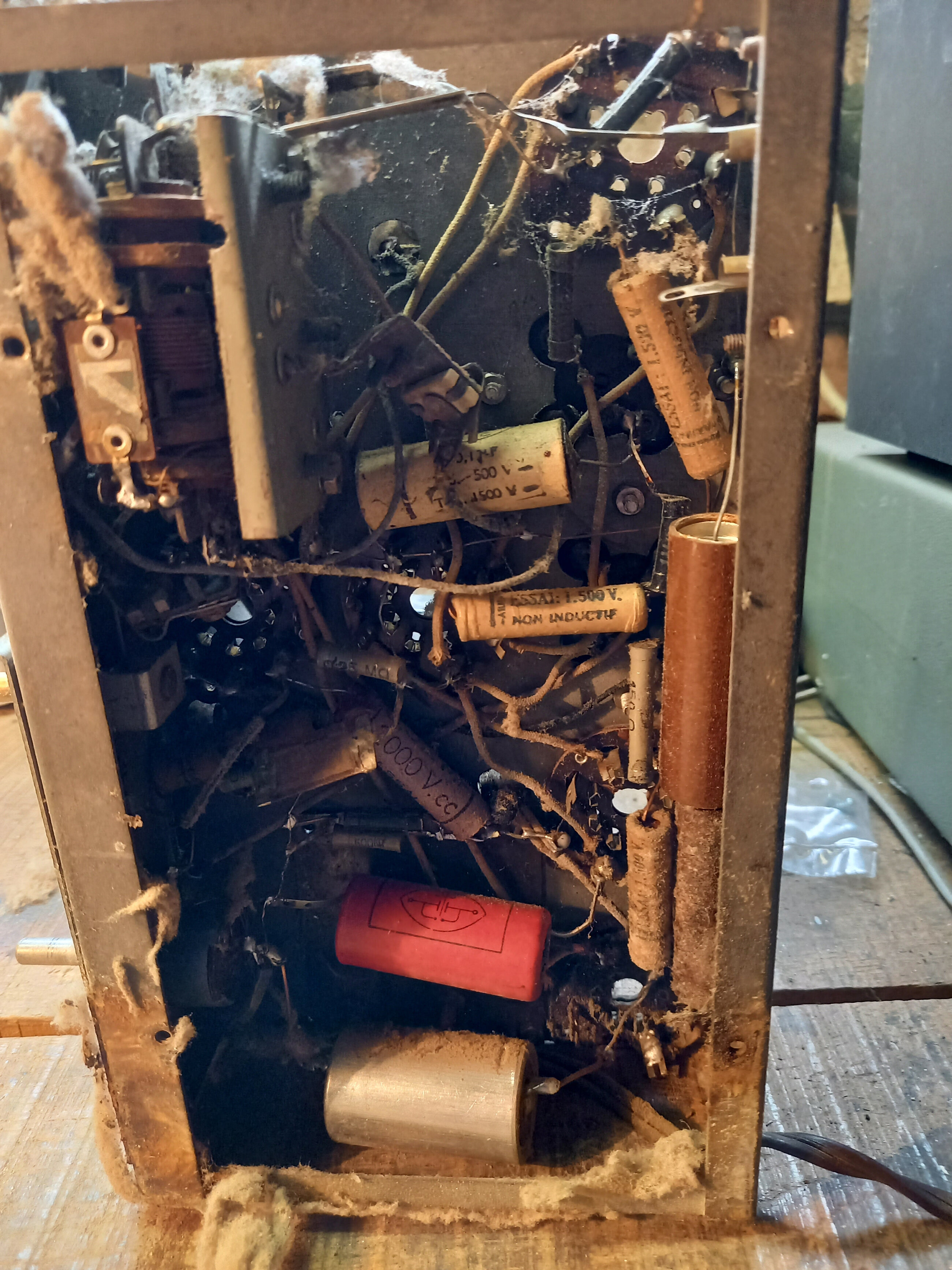

Restauration inconnu style "Clément S2"
Pas glorieux ce petit tous courants sans aucune référence visible!
Même si ça ressemble à un « Type S2 »

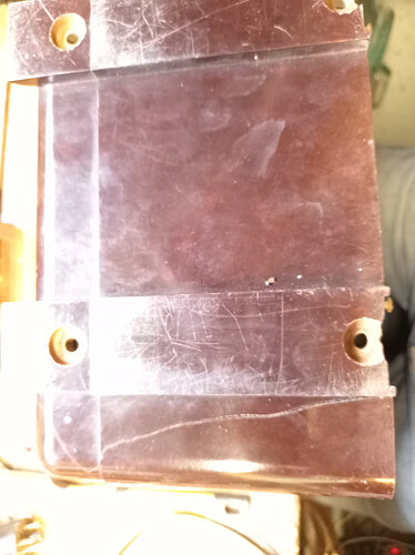

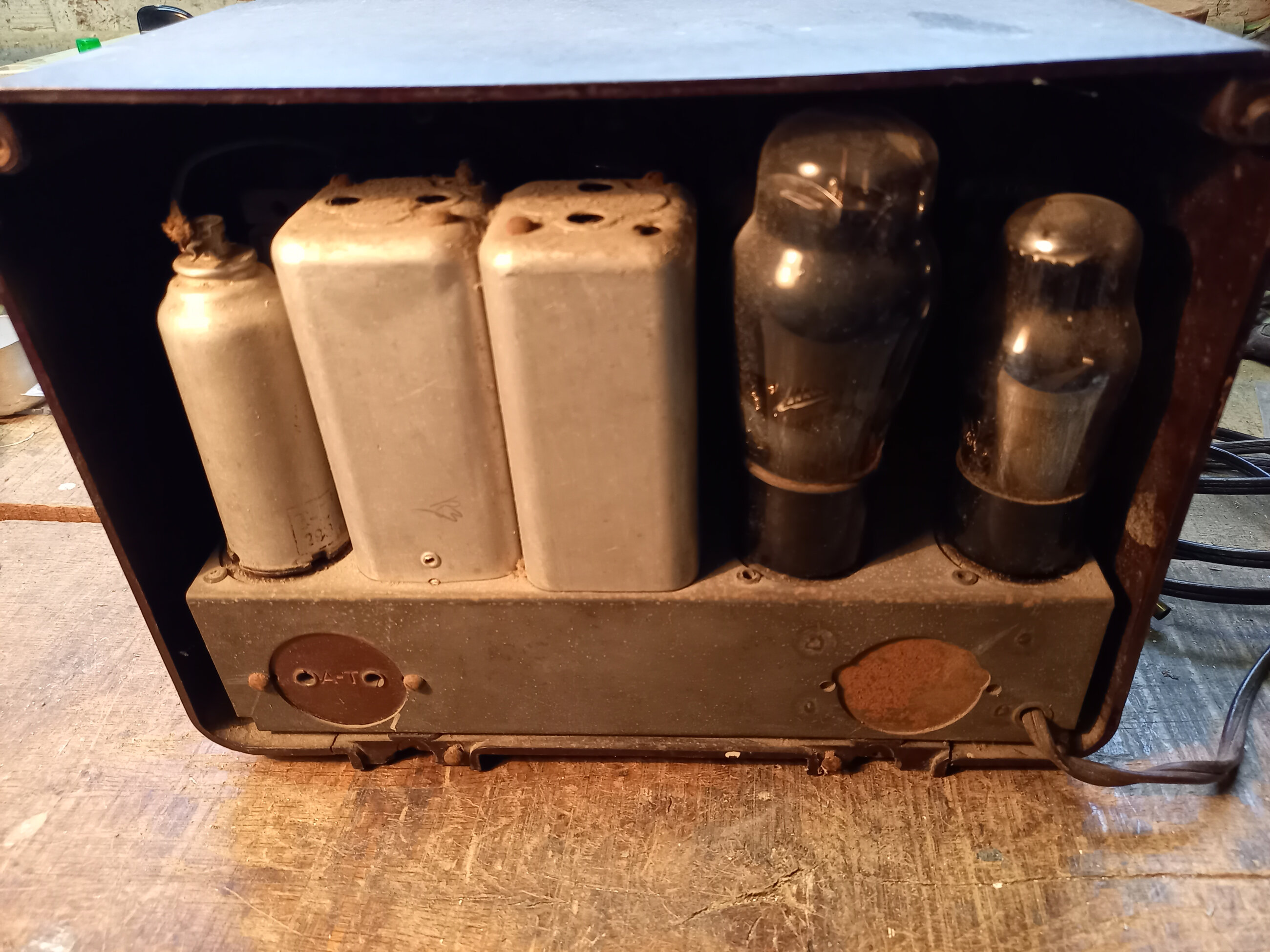

Premières constatations de visu: dessous, la bakélite est fendue…,et la résistance chutrice est coupée.
Pas de carton à l’arrière. Manquant ou était-ce normal pour ce modèle?
Bon, on va voir si on peut lui redonner vie…
Il a les boutons coniques et pointus de Sonora…
Ces boutons ont été utilisés dans de nombreux petits postes T.C. de marque ou artisanaux.

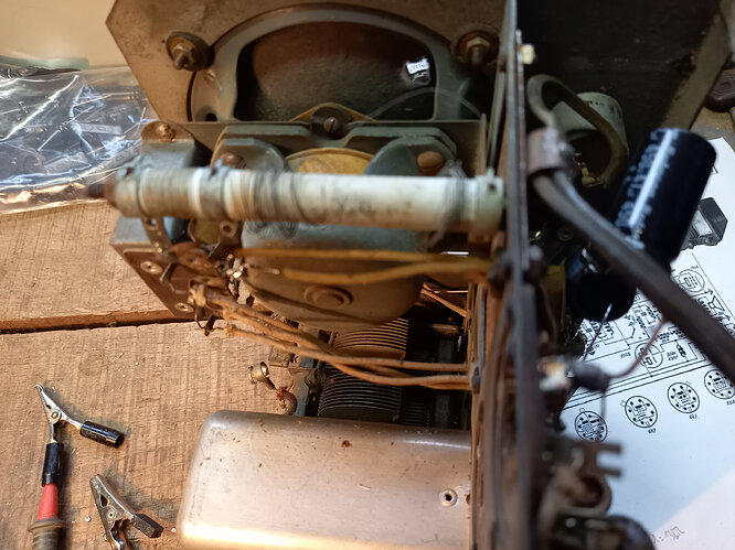

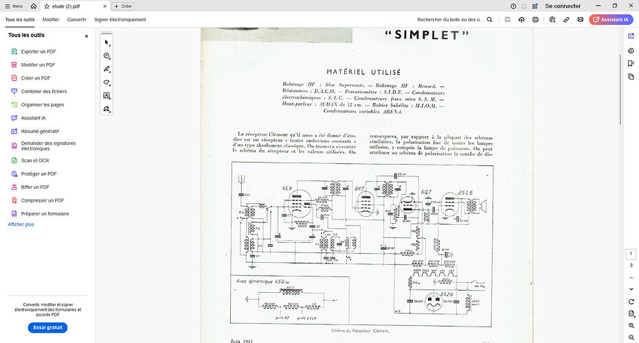

J’ai récupéré le schéma d’un Clément. Ce n’est pas forcément mon poste mais ça donne une idée.

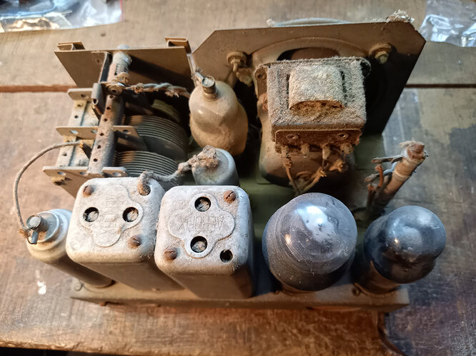

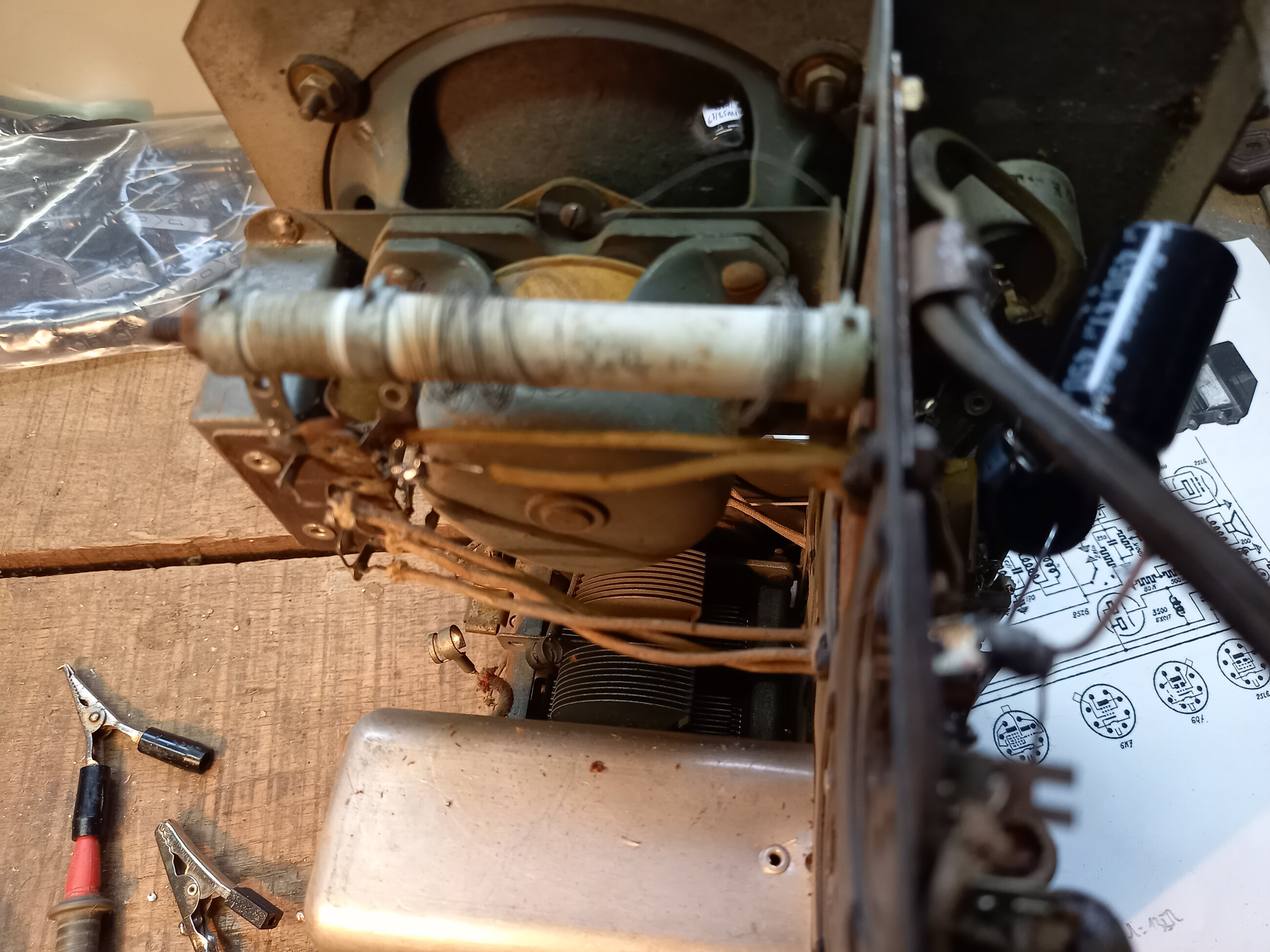

Ma résistance chutrice est en vrac et sectionnée.
Sur le tronçon de gauche je mesure 50 ohms. Sur le tronçon de droite qui est coupé en deux je mesure 90 ohms et 45 ohms donc 135 ohms en tout.
Bonsoir @Radiolo, si je mets un autre type de résistances à la place de celle de 135 ohms, quelle puissance doivent elles avoir? 10W?
tout cela se calcule avec U=R x I et P= U x I

Un peu de super glue puis enroulement de quelques spires, un peu de super glue puis enroulement de quelques spires, etc…
Ca fonctionne, c’est le principal!
Pour le reste, j’ai remplacé l’ampoule qui éclaire le cadran. J’en ai gaspillé une, car il fallait mettre du 0,3ma, j’avais mis du 0,1ma…
J’ai du remplacer quelques autres condensateurs que ceux de filtrage que j’avais déjà traités.
J’ai voulu être sobre pour ne pas être bestial, mais à chaque changement ma conso sur l’ampèremètre a diminué…
