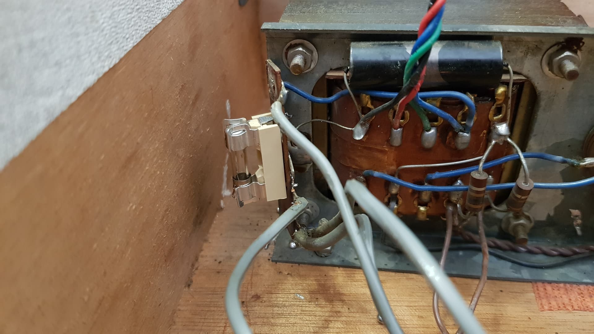

Le fusible d’origine est un 0,8 A et effectivement un porte fusible secteur convient donc un 5 A même surdimensionné est compatible; c’est la valeur maximale du fusible qu’il faut respecter soit maxi 0,8 A.

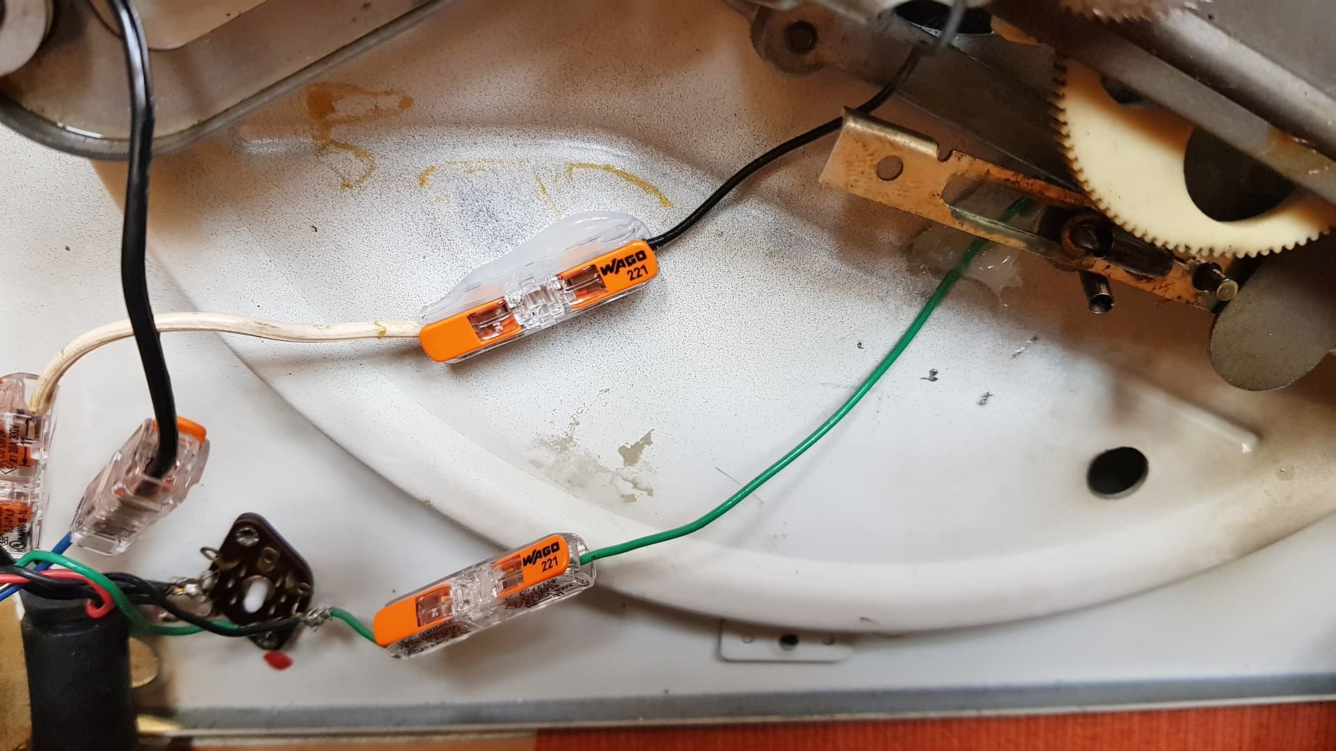

Nouvelles du jour : porte-fusible refait, connexions et fils collés pour éviter que ça ne se balade dans la caisse.

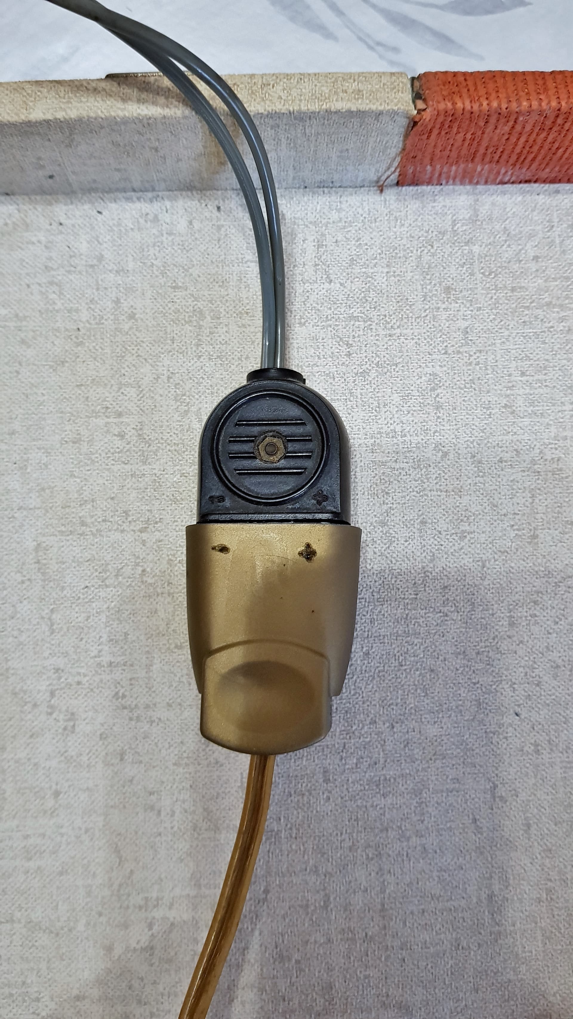

Bonjour, après un mois d’interruption j’ai repris aujourd’hui la restauration de mon LSVM. Aujourd’hui, j’ai déterminé la polarité de la sortie son et celle du haut-parleur que j’ai acheté sur le Net pour remplacer celui d’origine (teste de la pile, qui vous connaissez sûrement. J’ai donc monté le haut-parleur, et fait des repères sur les prises, afin de respecter la polarité. Une prise jack aurait été plus adaptée, mais j’ai voulu conserver la prise d’origine (du moins celle que cet électrophone a toujours eu à ma connaissance).

en mono pas besoin de tester la polarite du HP
cela n’est utile qu’en stéréo
les prises secteur sur un HP , pas un bonne idée un jour ou l’autre cela se termine mal
pour 30 centimes il vaut mieux ça
Elle avance lentement mais surement la remise en état de cet électrophone .Sur la fiche du Grand Livre il est indiqué qu’il y a deux HP dans le couvercle … En ce qui concerne la connectique, il est indiqué sur un autre site qu’il s’agirait d’une connexion DIN comme les mâle et femelle montrées en exemple plus haut; cependant je suis certain que c’est du jack mono de 3,5 mm comme sur les autres LDVSM de cette époque. Il est vrai que le format " électrique secteur" n’est pas recommandé mais bon, il s’agit dans ce cas de conserver un esprit familial à l’appareil. Cependant, sur les anciens postes de radio et autres appareils, pratiquement toutes les prises femelles ANTENNE/TERRE, PU et HPS sont au format et à l’écartement du secteur. Le respect de la polarité est effectivement importante qu’ en stéréo car elle permet le déplacement des membranes des hauts parleurs dans le même sens ce qui garanti l’effet stéréo.

@Radiolo Merci pour tes conseils. Ça n’aurait été que de moi, j’aurais mis carrément une prise jack. Pour la petite histoire, quand j’avais entre 10 et 15 ans, je bidouillais déjà cet électrophone et j’ai fait LA bêtise dont tu parles : il y avait des fils partout, j’étais pressé, et je me suis trompé. J’ai branché le haut-parleur du couvercle directement sur le secteur ! Ça a fait un PAF ! incroyable. Mon père a débarqué dans ma chambre, inquiet. Je lui ai expliqué ce qui s’était passé et sa réflexion a été « il m’a pété un Audax ! » Finalement, aujourd’hui je répare ma bêtise d’alors et je répare aussi tout le reste (car en 40 ans il s’en est passé, des choses).
