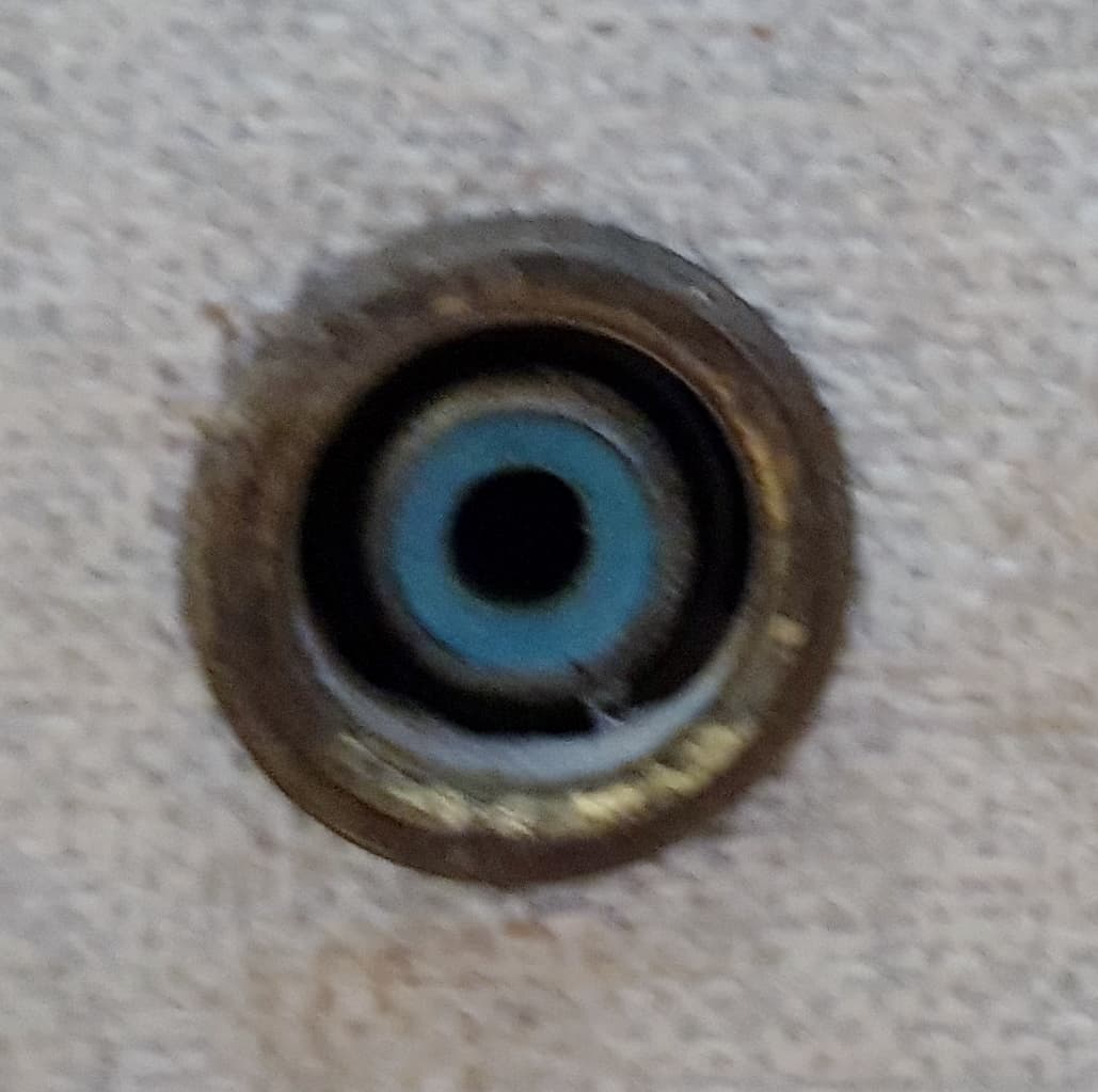

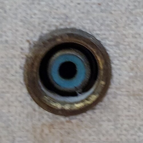

Bonjour, petite question :
Mais concrètement j’ai ça, et je pense que une RCA, non ? :
C’est bien une RCA plutôt assez rare à cette époque sur du matériel français …

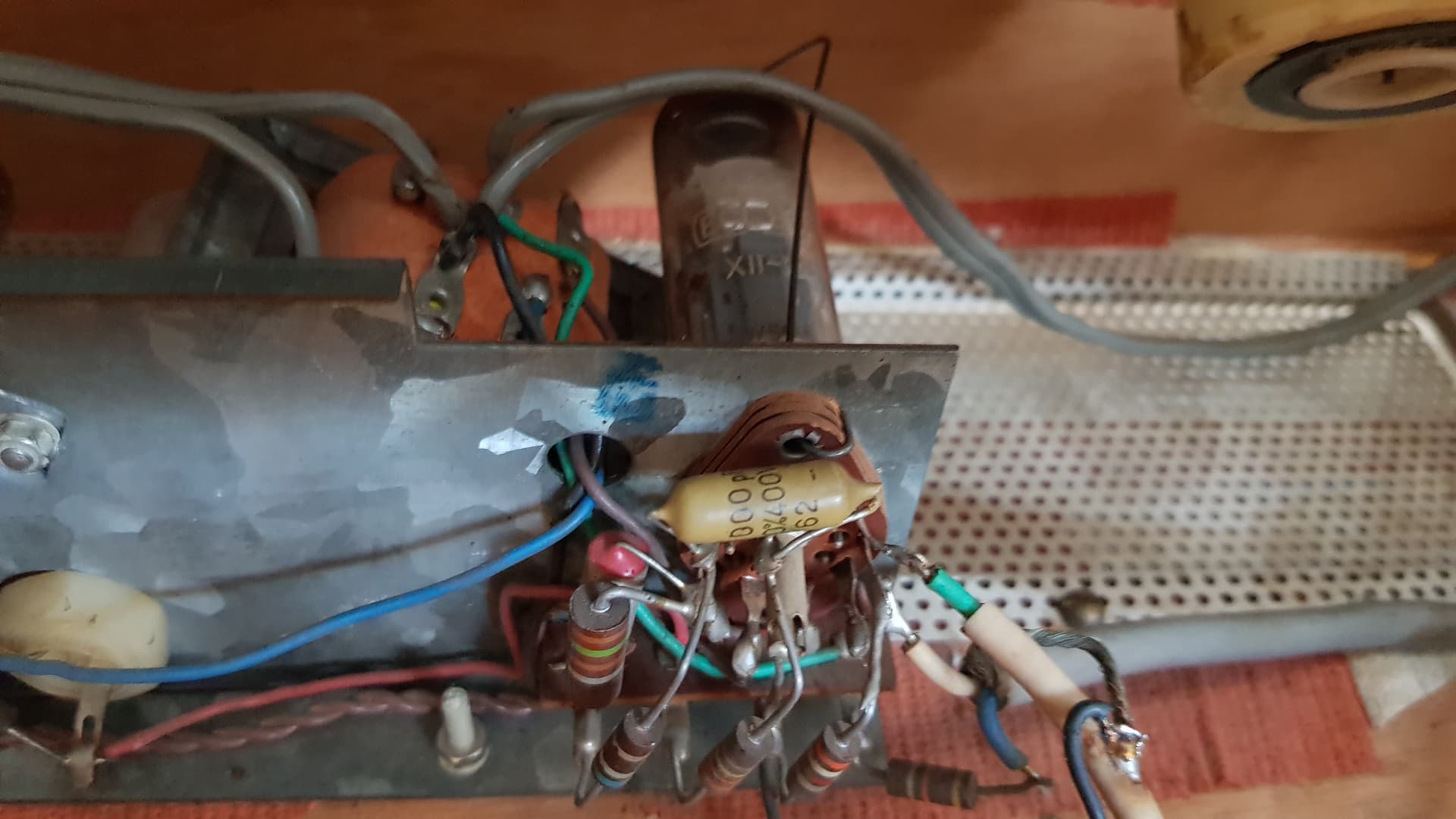

Je m’approchais du but ultime: régler, enfin le bras du pick-up afin qu’il se pose correctement sur le disque et qu’à la fin de la lecture de celui-ci, il s’en retourne à sa place gentiment, en ayant fait un CLAC caractéristique pour l’oreille des gens habitués. Je faisais mes réglages finement lorsque… Bwooooahhh… le plateau ne tourne plus !
Le déclencheur (bouton de déclenchement de lecture avec sélecteur de vitesse) laisse entendre un bruit. On « sent » que quelque chose tourne, fonctionne, pour autant, le plateau ne tourne plus. Le dessous de la platine laisse apparaître une lampe que je pense en fin de vie, et qui fait du bruit si on la touche un peu : des cra-cra-, des pshits, bref des bruits qui ne devraient pas être présents. Il s’agit d’une ECL 86, dont voici une photo :
Votre avis sur sur ce crash moteur inopiné ?
la lampe qui crache quand on la bouge sur son support > broches et support oxydes > kontac 60 et oter et mettre en place le tube plusieurs fois pour nettoyer ses broches

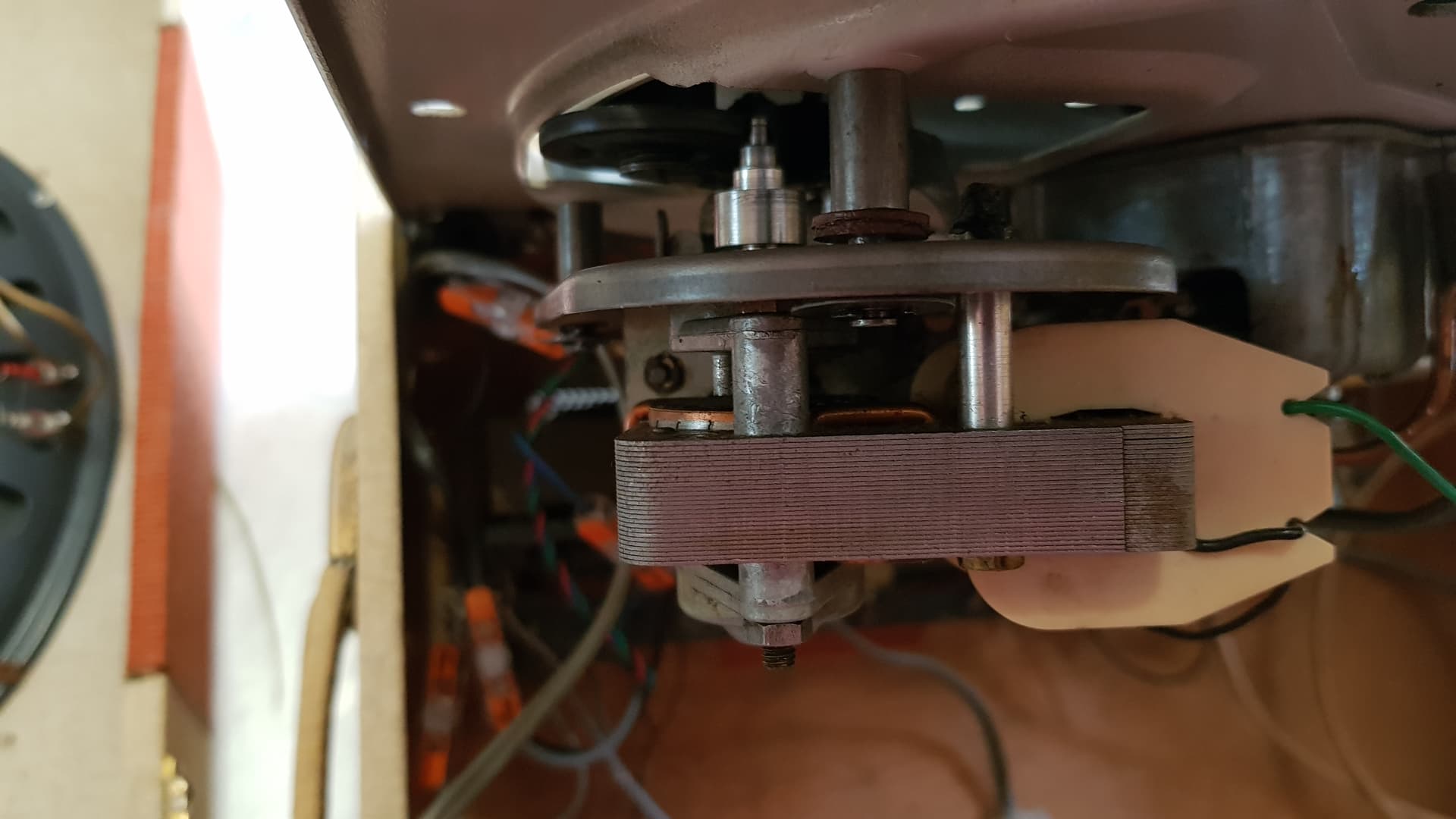

photo de ton moteur
Bonsoir, le plateau tourne bien si je le lance manuellement. Le galet en fer blanc-argenté qui s’appuie sur le caoutchouc noir ne tourne pas. L’axe tourne lorsque je le sollicité à la main. parfois, lorsque je lève le bras, ça bouge d’un millimètre et puis plus rien. rien se semble grippé,.

C’est un moteur sans condensateur de dephasage
la poulie ( fleche rouge) doit pouvoir etre lancée a la main comme un toupie et tourner plusieurs secondes avant de s’arreter
huile ou degrip oil aux fleches vertes la ou l’axe du rotor ( en bleu) entre dans les bagues bronze ( en jaune)

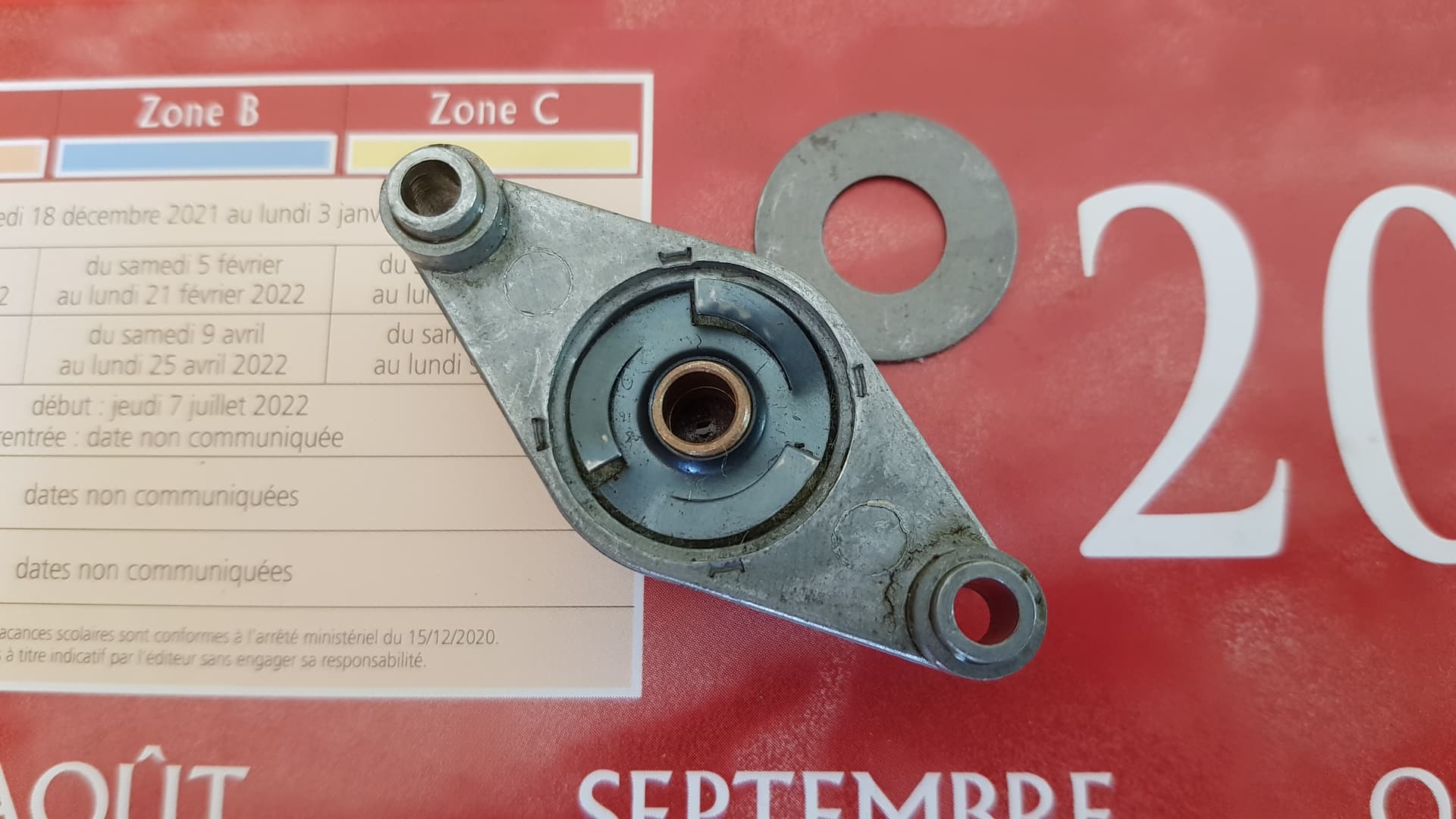

Hé bien toujours pas… Bon, je reprends mes recherches. En démontant la partie basse du moteur, je tombe sur cette pièce, dont le disque s’est désolidarisé.

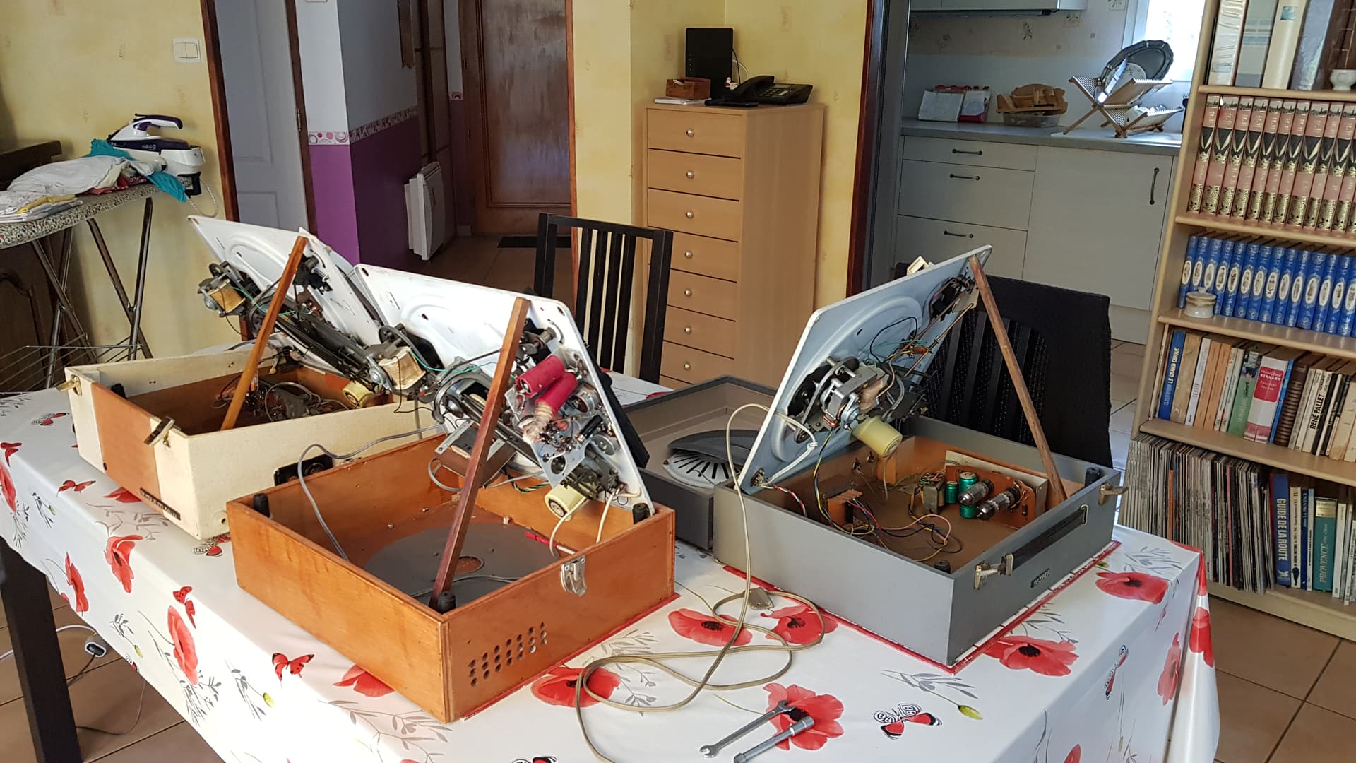

Heureusement, j’ai deux autres appareils similaires. Je remplace cette pièce et la poulie tourne déjà beaucoup mieux… mais pas longtemps ! Je m’aperçois que la poulie a du jeu et ne bouge que si elle est bien placée au centre. une idée ? @Philippe aurait-il donc eu le même problème, ou est-ce encore autre chose ?
Je crois que le plus simple (façon de parler ) est de prélever un moteur tournant pour le remplacer en échange standard, qu’en pensez-vous ?
si tu as des rechanges oui
la rondelle que tu montres est normalement sertie dans le gorge comprimant le ressort qui maintient la bague bronze
il te faut la remettre en place et refaire un peu les 4 sertissages ou/et un peu de cyanolit pour la coller au fond de la gorge
Pour faire un sertissage il faut mètre des coups de pointeau sur le pourtour dans les quatre fentes
