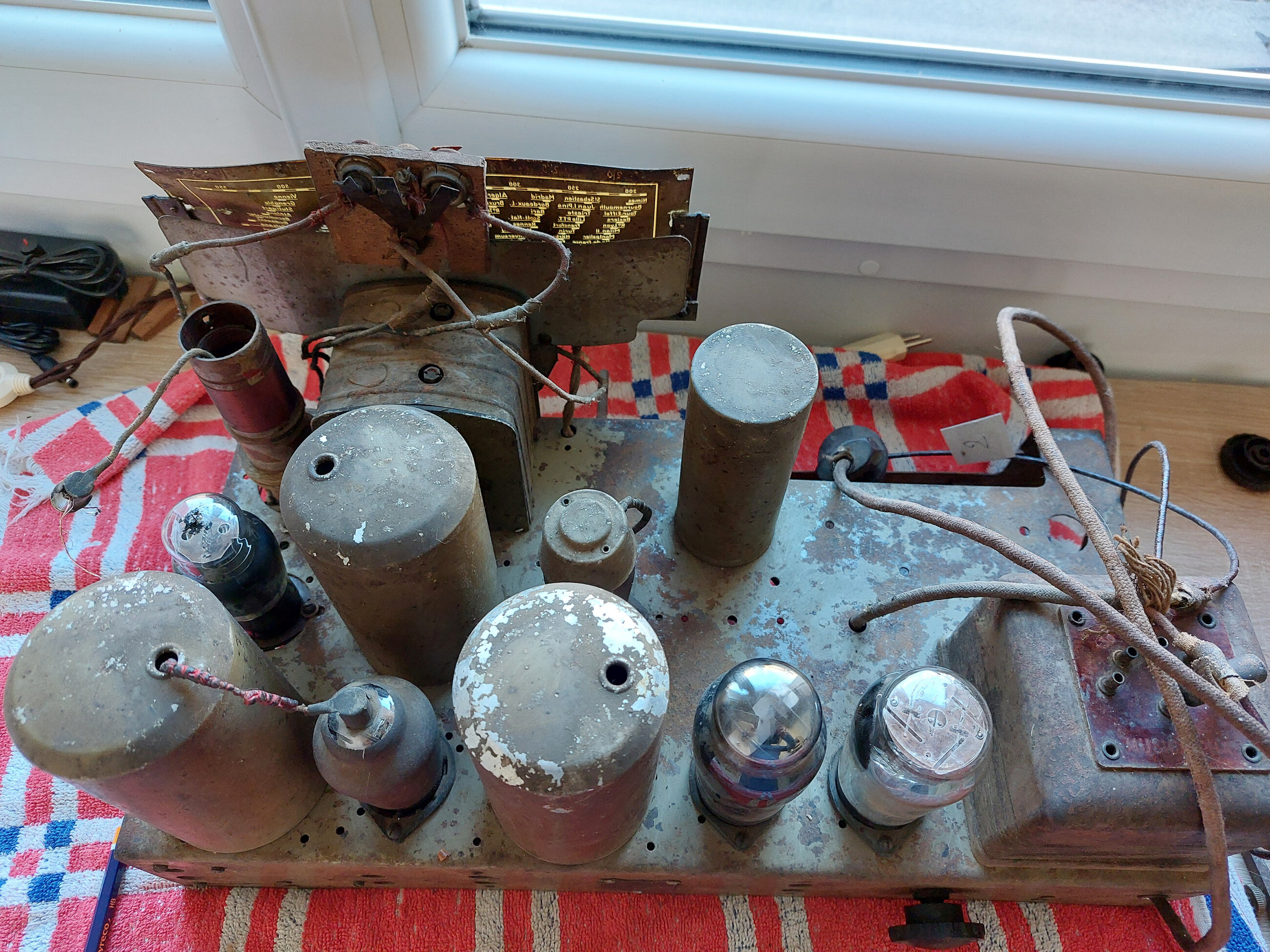

Je viens de m’attaquer à un poste lafayette datant des années 40, je pense.
J’ai dedans une lampe dont la cnx du haut est coupée
Est ce reparable en soudant un fil sur le dessus du verre ?
D’autre part le chassis est assez roullé par endroit, pensez vous que de la pate grisatre qu’employées mes grands meres sur leur boisinieres, ferait l’affaire pour redonner un coup de neuf au chassis.

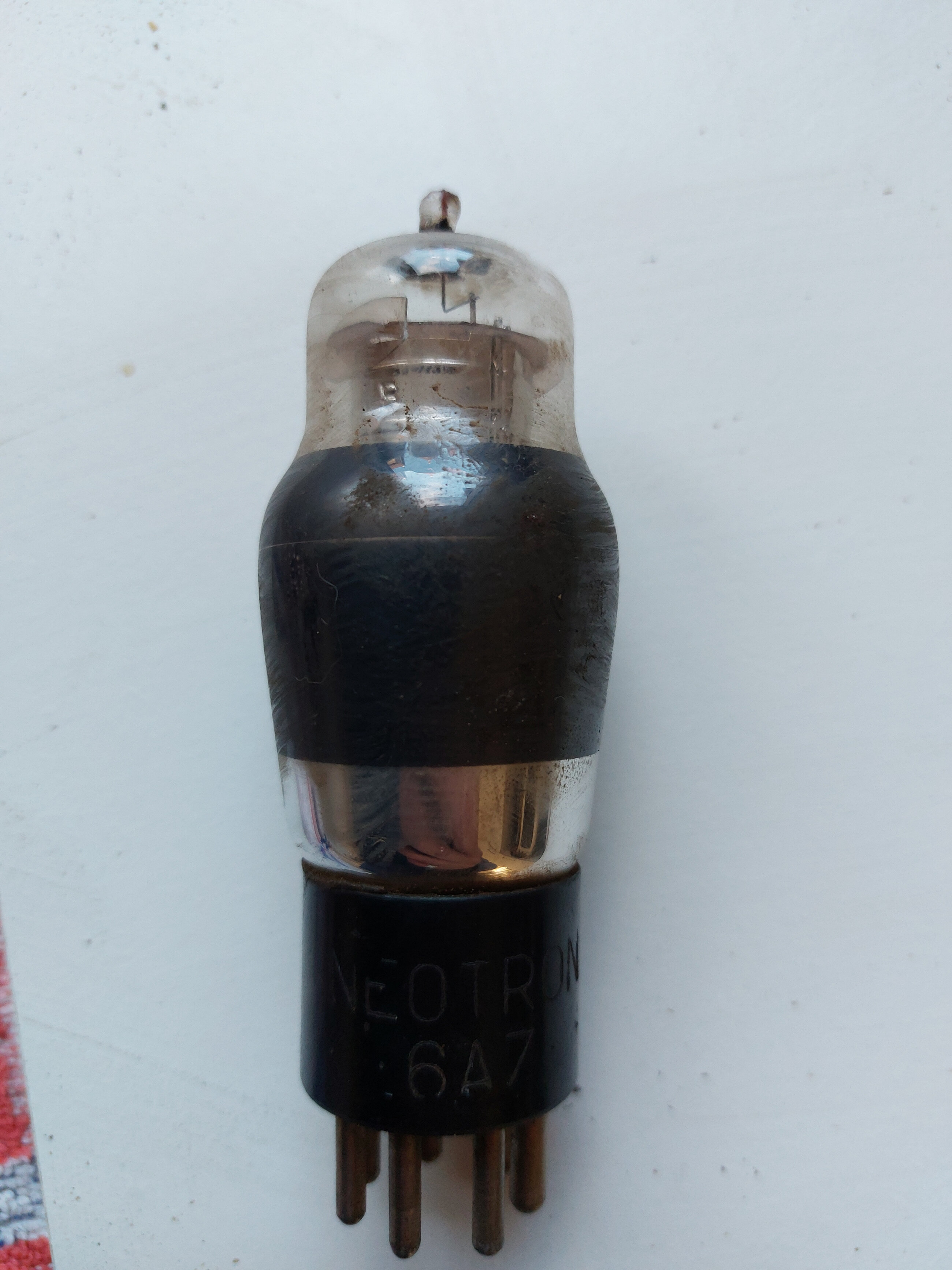

Je recherche donc une 6a7.

j’ai quelques exemplaires de 6A7, d’occasion. Je peux vous en céder une testée sur metrix 310 contre un bon MR si vous voulez.
Merci à vous mais je viens d’en acheter une à un membre du forum.

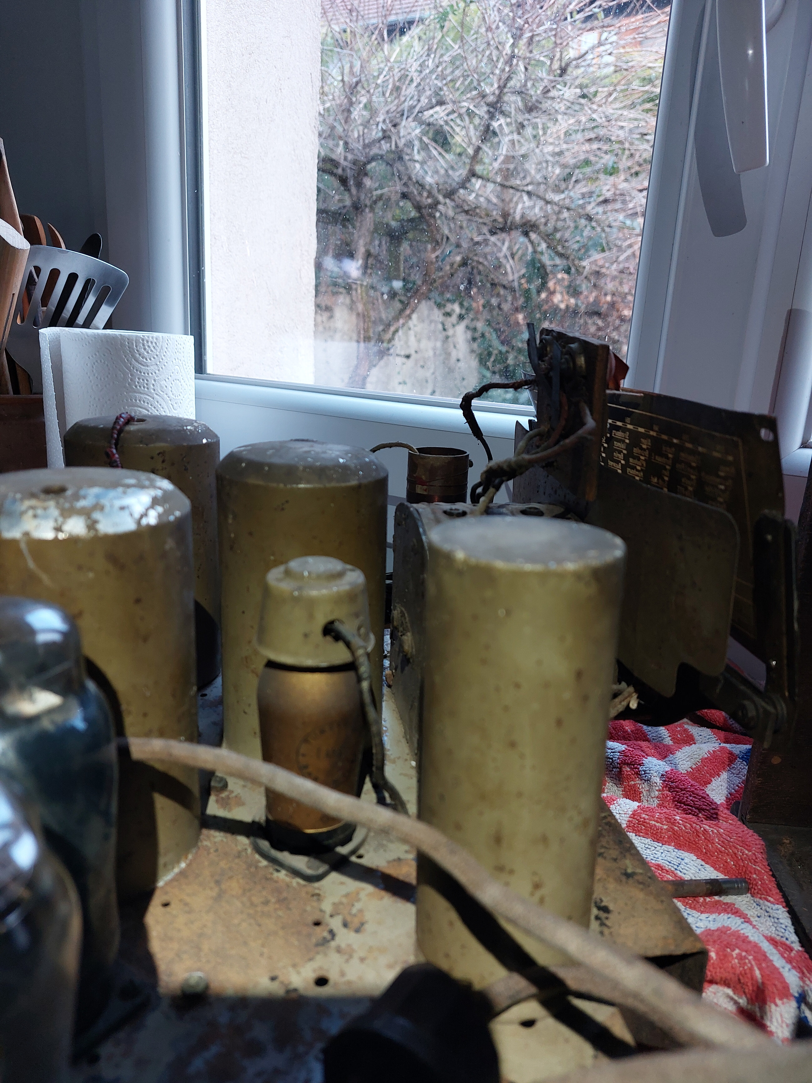

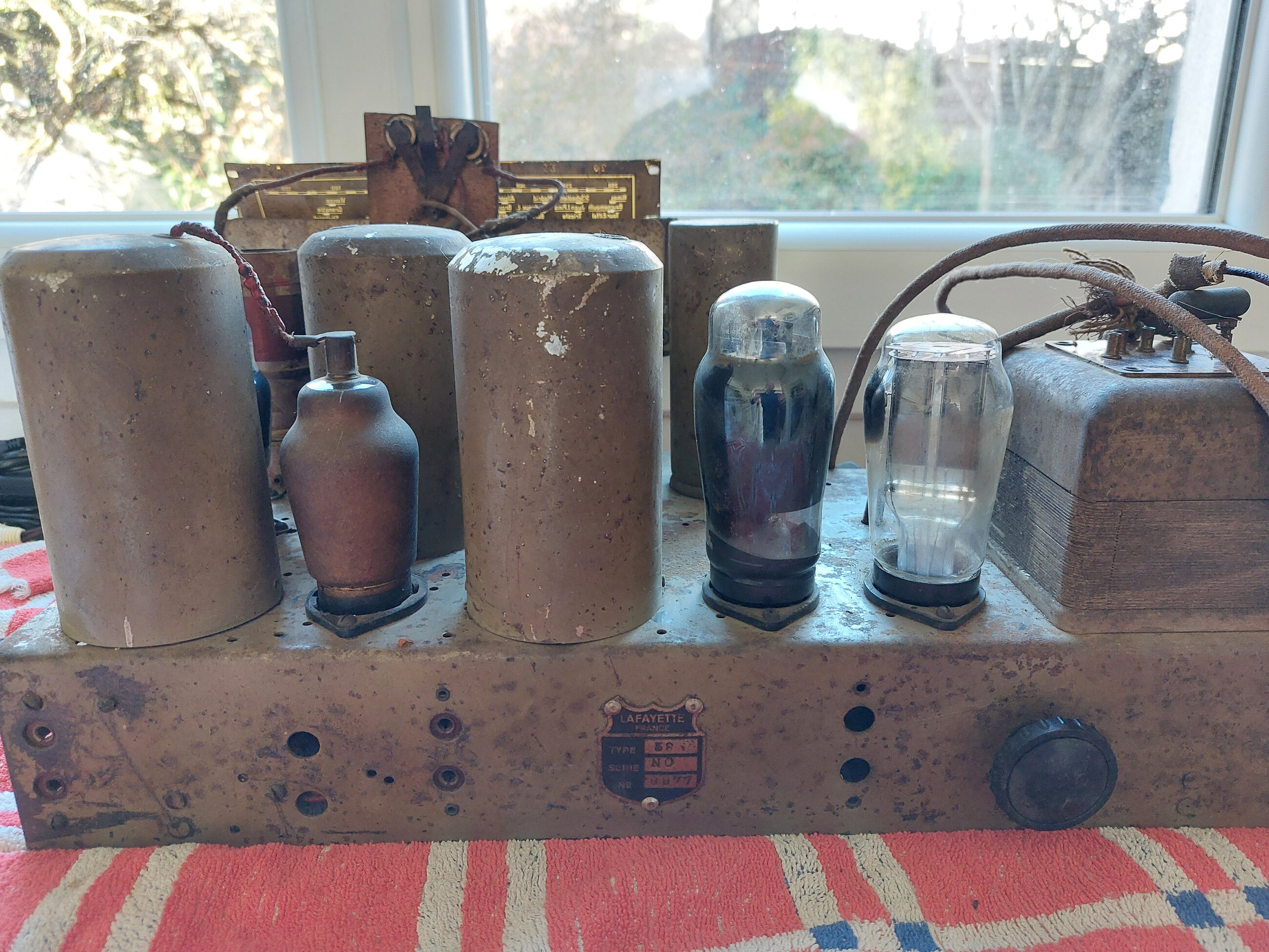

Sur ce poste j’ai
1 6A7
1 TAF3
1 EL3N
1 1AB5 Ou 1AB6 marquage effacé en partie
Et une dernire dont le marquage est effacé situee pres du transfo

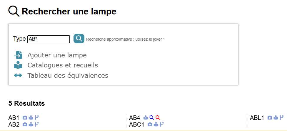

Je ne trouve pas de poste sur la base avec cette configuration.
Seule la 6A7 a une douille octal.
J’ai oublié un chiffre c’est 1AB5 ou 6
mais ce n’est pas possible ce sont des lampes a chauffage 1.3V ou 1.4V continu

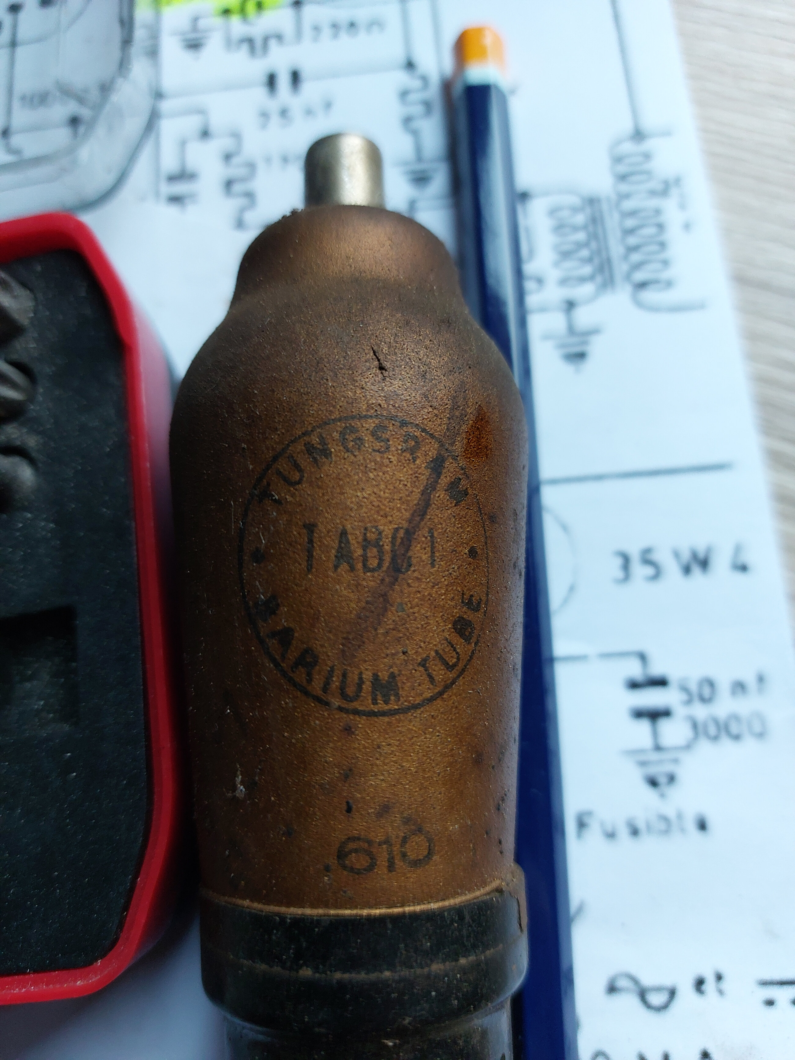

Je redemonterai le châssis demain pour revoir la référence de cette lampe
Je viens de redemander le chassis, j’ai pris une photo de la lampe
c’est une T ABC1 = ABC1
Ok merci, donc ce poste date de 1934/1936
Le LA FAYETTE 58 n’est pas répertorié ni dans le G.L. ni chez RMorg. La 6A7 n’est pas d’origine : a dû être changée à la place d’une AK2 (chauffage 4 V). De même pour la EL3N, il devait y avoir une AL3 ou AL4 au départ.
