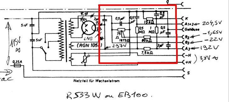

Bonjour et merci à tous, je galère un peu avec ce bloc de condos j’ai imprimé le plan du GL mais le mien est un EB100 et non EB100W.

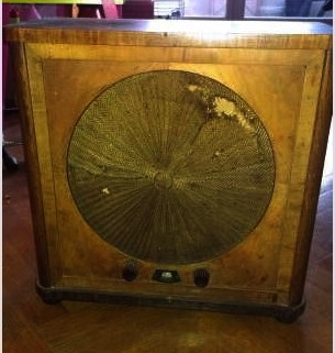

Il y en avait un en vente voici quelques semaines sur coin coin ( début février - et l’ annonce y est toujours ) , et j’ avais d’ ailleurs discuté avec les vendeurs .
La toile plissée est mangée au sommet , et il lui manque sa grosse lampe ( à ce qu’ ils m’ avaient dit ).

Les petites différences dans les modèles EB100 et EB100W, sont ici:
Différente connexion résistance 0,5 M. etcccccccc.

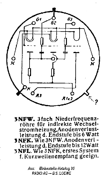

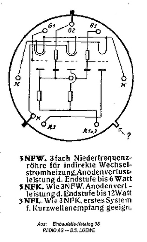

Donc le modèle que je possède est un EB100 et non un EB100W le schéma du EB100W est différent,la grosse LAMPE est une 3NFK 4 volts.
J’ai des difficultés pour comprendre le montage de la boite de condos pour la remplacer.
Si vous avez une idée je suis preuneur.

Le schéma du EB100W est ici : trioda.com/shop/index.php?pa … aticid=966
Il n’y a rien de sorcier avec cette boite de condensateurs, vous y retrouver l’ensemble des condensateurs au papier de l’alimentation et des découplages, soit 1x 3uF, 1x 2uF, 3x 500nF, 1x 5nF sauf erreur, il suffit de suive les connexions et de redessiner un petit croquis.
Bonjour et merci de votre réponse.Le plan du EB100W ne correspond pas au mien qui est un EB100 avec une 3NFK 4volts j’ai regardé le plan par rapport au cablage de celui que je possède il y à des différences,y à t’il des condos polarisés.

Non il n’y a pas de condensateurs polarisés, ce sont comme je vous l’ai écrit des condensateurs à diélectrique papier, les condensateurs électrolytiques polarisés sont arrivés trois ou quatre ans après (33-34) dans les postes secteurs.
La 3NFW et la 3NFK sont identiques et ont les mêmes fonctions, la puissance diffère, 6W pour une et 12W pour l’autre selon ce document.
