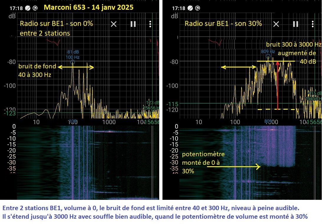

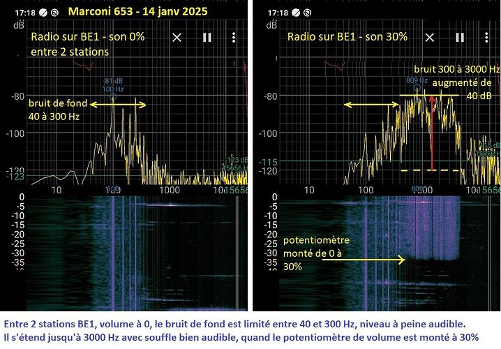

Avec l’année qui commence, donc bonne année à tous, je tente d’améliorer la qualité de réception du poste.
Ce mardi 14 janvier, temps froid, sec et sans nuage, cela me permet d’écouter les radios sur PO et sur OC, avec de belles conditions de réception et d’écoute.

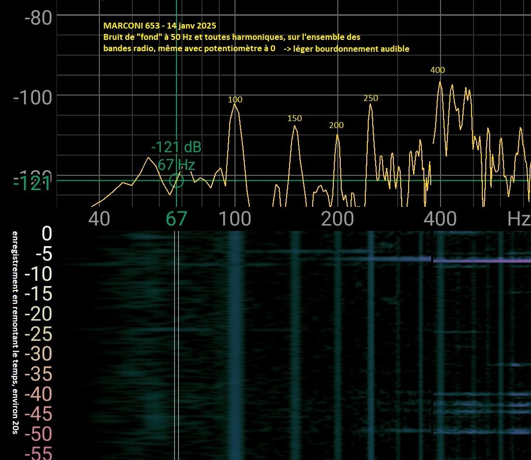

Ayant équipé mon smartphone avec SPECTROID pour détecter les bruits parasites, j’ai enregistré les spectres sur les bandes PU-OC-GO-PO-BE2-BE1, en laissant le bouton des stations sur un endroit fixe entre deux stations. Je constate que:
1-des pics de « bruit » à 50 Hz et à toutes les harmoniques, 100, 150 etc, Pour 50 Hz, c’est une large bande contrairement aux autres harmoniques qui sont plus étroites.
Voir photo.
2- le branchement d’appareils électriques à proximité, comme une TV, ne perturbe pas le signal. Un bon point
3- bruit de fond audible entre 40 Hz et 300 Hz quand le potentiomètre est au mini. C’est un très léger bourdonnement permanent sur toutes les bandes. Le bruit de fond s’élargit jusque 3000 Hz quand on monte le volume. Voir photo
Malgré, les composants déjà changés, il faut certainement en remplacer encore. Mais lesquels ?
