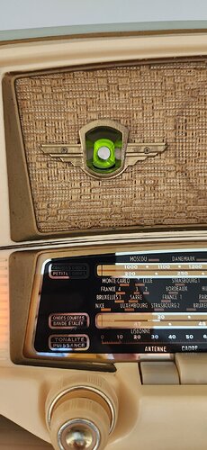

J’ai entrepris la restauration de ce poste « plastique » avec œil magique EM34.

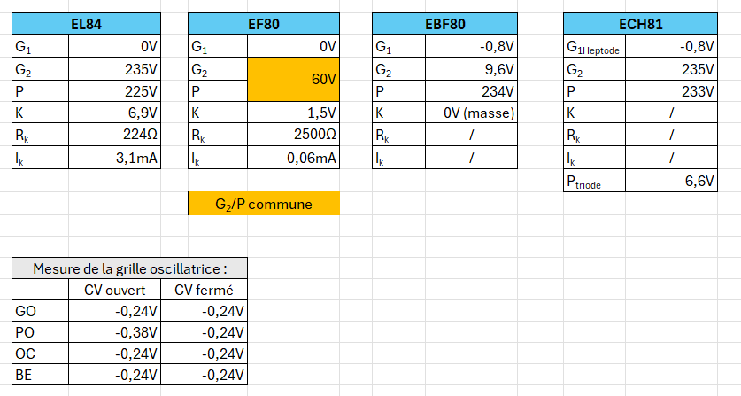

A la mise sous tension le chimique de tête (15µF) mesure 315V et le second (22µF) 227V.
La BF fonctionne mais presque rien en réception antenne ou cadre malgré que mon émetteur à proximité calé sur 600Khz est parfois capté comme une radio lointaine ou parfois rien du tout !
Déjà en 1ere vérification je me suis aperçu que l’EBF80 a été remplacée par une EBF89 donc j’ai remis une EBF80 et j’ai procédé aux mesures des différentes lampes et m’apercevoir que l’oscillateur ne fonctionne pas même après remplacement de l’ECH81 dont la tension d’oscillateur est passé de -0,24V à -0,30V donc toujours inopérant mais là je sèche ?

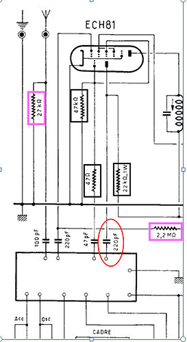

J’ai cherché la cause de la faible tension sur la plaque de l’ECH81 sachant que cette tension est issue de la sortie de la self de filtrage (227V) traversant une R de 22K/1W pour aboutir à la plaque triode de l’ECH81.
La R de 22K mesure en réalité 22,8K et n’est pas coupée mais dès que j’ai déconnecté la capa tubulaire de 220pF du bloc la tension est remontée dans les 110V !
Remplacement de la capa est tout est entré dans l’ordre et je reçois la BBC en GO :grinning:

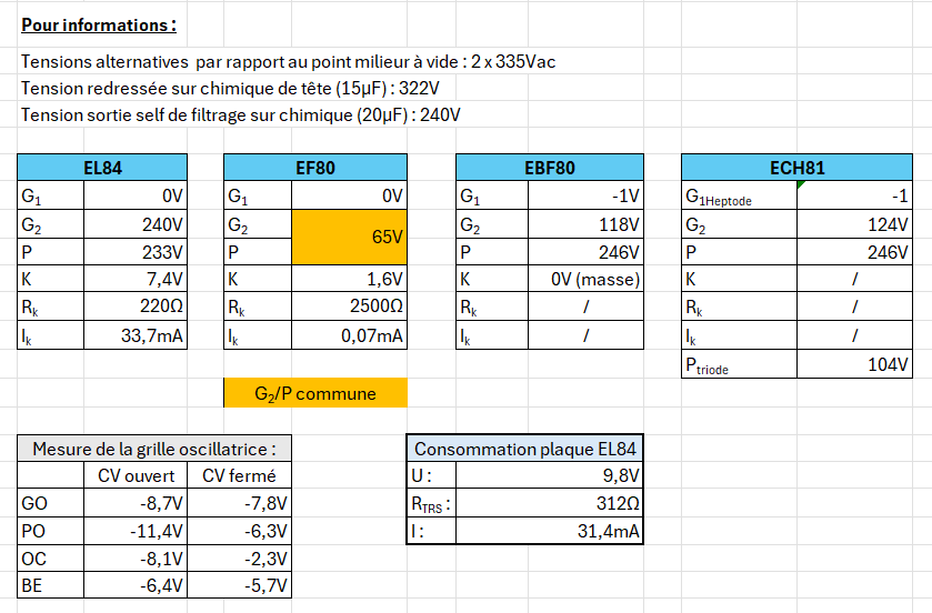

Afin de cloturer le sujet les dernières mesures :

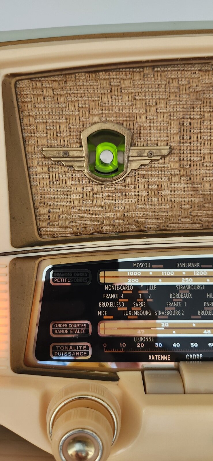

@Pierre50 adaptation enjoliveur EM81 pour EM34 :blush:
