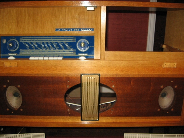

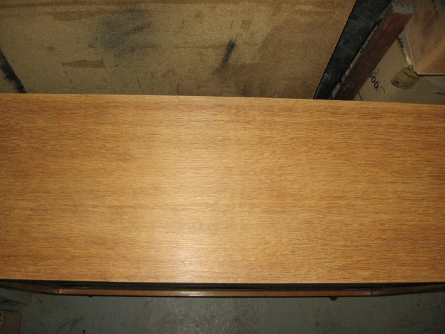

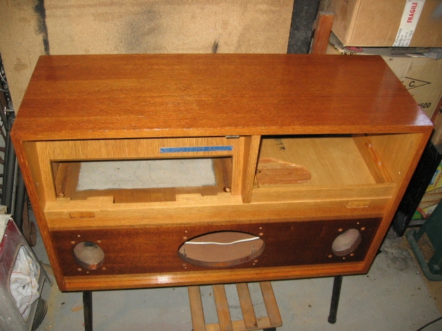

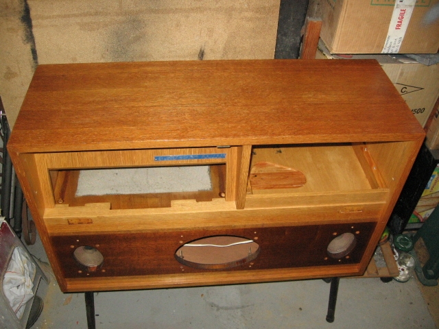

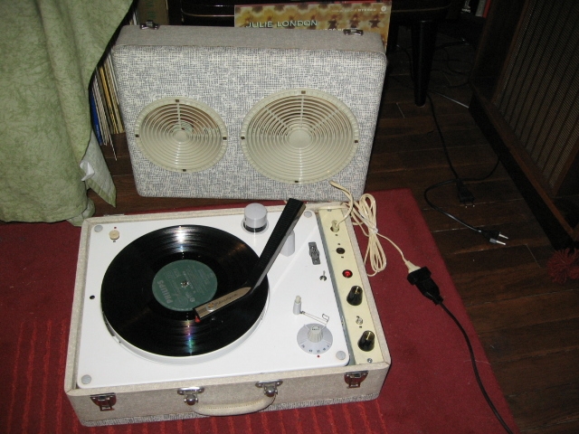

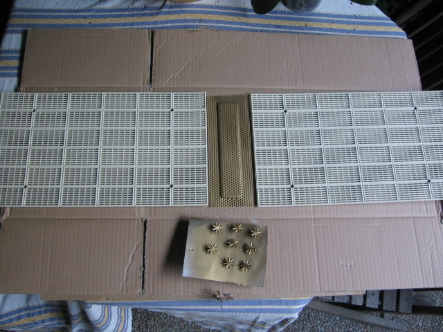

Bonsoir a tous ,le travail continue en ce soir de la fete de la musique (et j’écoute des disques sur un PATHE-MARCONI portable en attendant la remise en état de mes consoles),donc poncage de la caisse et première couche d’impregnation avant de passer le vernis:
PATHE-MARCONI STUDOPHONE:
phpphpphp

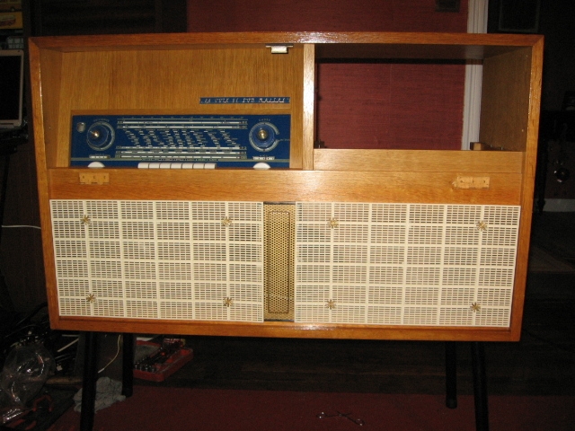

Le vernis entrain de sécher et peinture des grilles avec une petite entorse sur la grille centrale que j’ai peint en doré comme les étoiles ce qui me semble plus en harmonie avec le beige et le chene clair:
phpphp
ça commence à avoir de la gueule :exclamation: :super:
J’ attends la suite avec impatience :wink:
Merci Gilles, j’espère arriver a un bon résultat!
Bravo pour ce travail ! :amen:

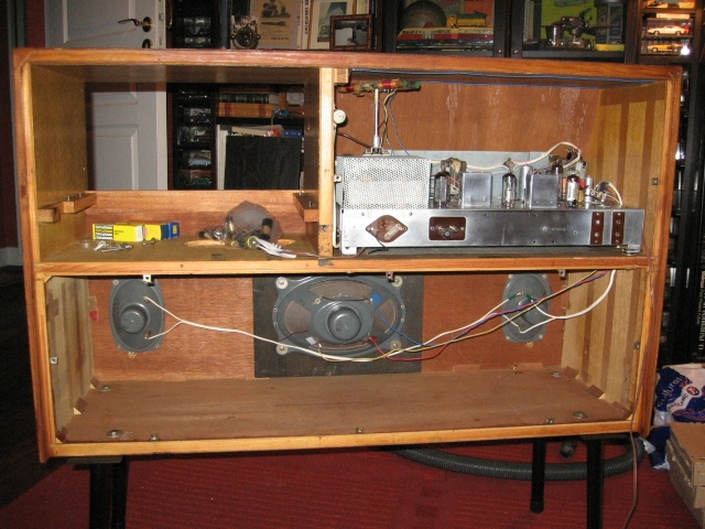

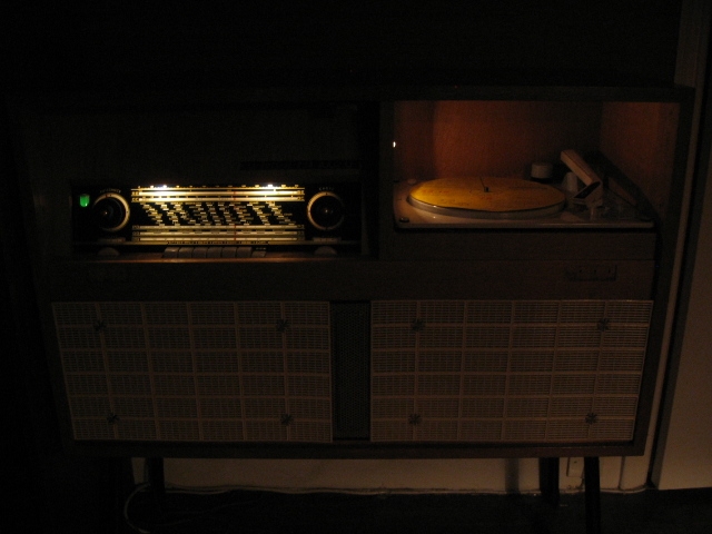

Stratus , il va vraiment etre superbe ce meuble ! …pour votre chassis : la moyenne fréquence A.M. coté changeuse avait un des bobinages coupé et les micas étaient défectueux car les noyaux étaient serrés à fond , après remise en état de celle ci et un bon réglage , la partie A.M a retrouvée sa sensibilité , …bien entendu , tous les goudrons ont été remplacés , les résistances de cellule h.t. , cathode finale , commande et alimentation de l’EM81 ont été remplacées car hors tolérances , suite à une ancienne réparation (remplacement de chimiques et erreur de cablage ) la tension sur CE4 (100uf ) était de 14v au lieu de …9,5v bien sur c’est corrigé , je me suis permis de supprimer le condensateur de désactuentuation afin qu’il monte un peu plus en aigues pour la F.M. … en ce moment il est en chauffe intensive ,tout se passe bien et je pense que nous allons nous voir bientot ! :wink:
amicalement ,
Gilles .
[quote=« bokowiez gilles »]Bonjour à tous !
amicalement ,
Gilles .[/quote]
Un grand merci Gilles,je suis impatient de récuperer l’ampli pour commencer le remontage.A trés bientot!

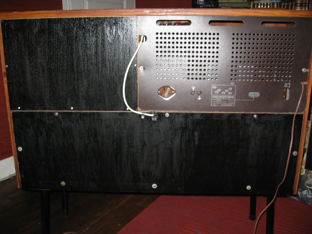

Début du remontage:
phpphpphp
phpphp
Premiers essais en fonctionnement le son ,magnifique!
phpphp

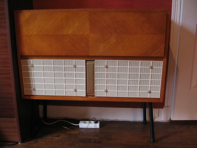

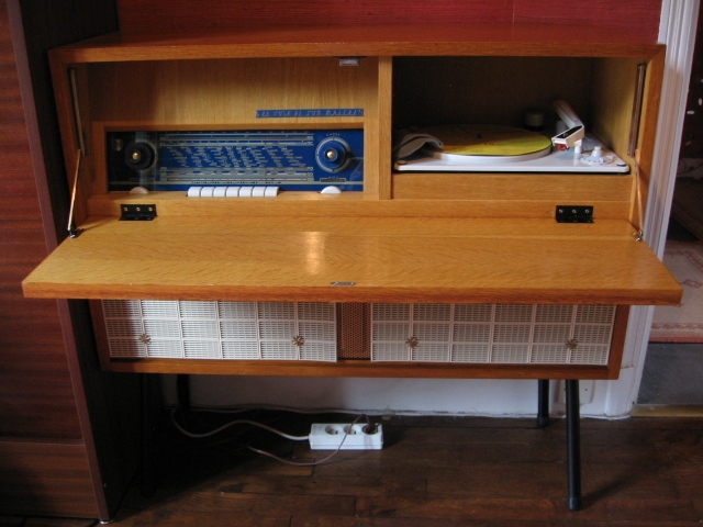

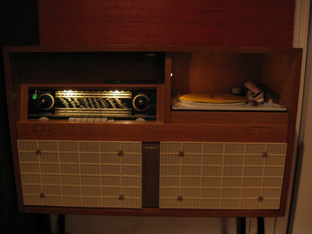

Bonjour a tous,une restauration qui se termine avec la pose du rabat:
phpphp
*bonjour* et bravo ! pour cette belle restauration… :super: serait-il possible de l’entendre ?
Bonjour à tous !
je le savais !! le résultat final est splendide !! un grand bravo !!! :wink:
amicalement ,
Gilles .
Merci, j’ai eté aussi un peu (beaucoup) aidé par Gilles BOKOWIECZ.Promis je fait une video sur you tube pour ce soir!

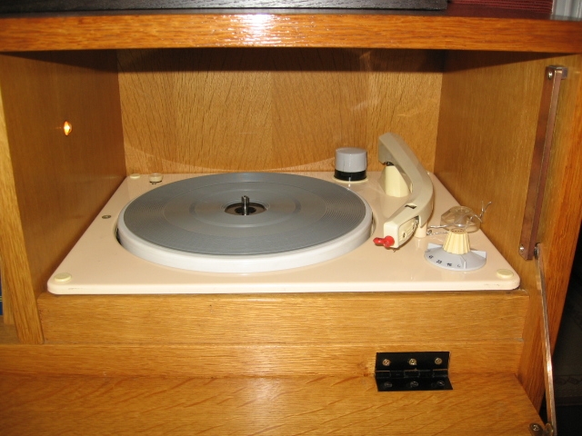

J’ai remis la platine d’origine aprés remplacement des CAPA;
