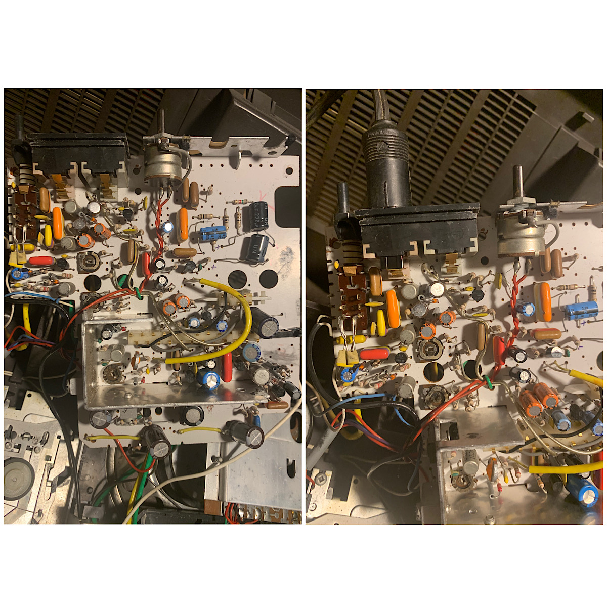

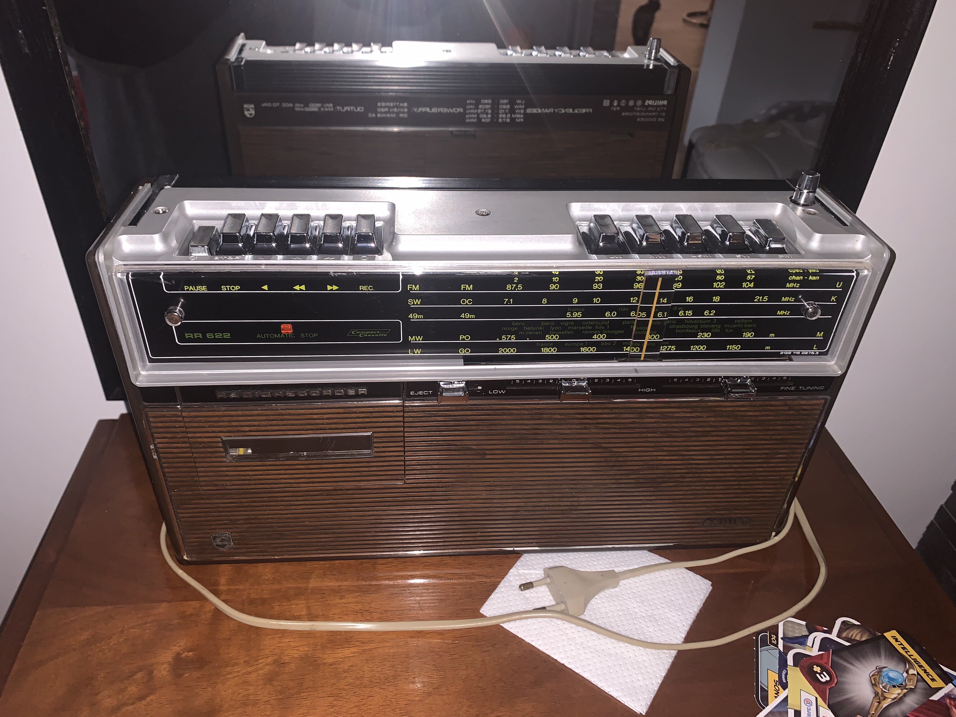

Bonsoir à tous, on m’a confier se petit transistor radio k7 Philips des années 70 en panne a remettre en état et y greffer un module Bluetooth , pourquoi pas :slightly_smiling_face:
Après ouverture et premier état des lieux, il est propre et pas bidouiller ,juste la courroie du lecteur k7 qui est fondue une maladie sur ses k7 de cette époque j’attaque tt de suite par la courroie y’en a partout je m’arment de patience :sweat_smile:
Premier essai, 2 pannes à première vu ,aucune gamme ne fonctionne comme si je n’avais pas de détection, le k7 fonctionne mais avec un son nasillard, même symptômes en y branchant une source externe
Les mesures de tensions de l’alimentation n’était pas bonne , après changement des condensateurs de filtrage les tensions sont bonnes
Un peu de kf dans le clavier et potard et translateur du k7 , reprise de quelques soudure mais sa n’a pas résolut ses 2 pannes :sweat_smile:
Je sèche un peu dans la recherche de ses pannes c’est mon premier transistor des années 70 :slightly_smiling_face:

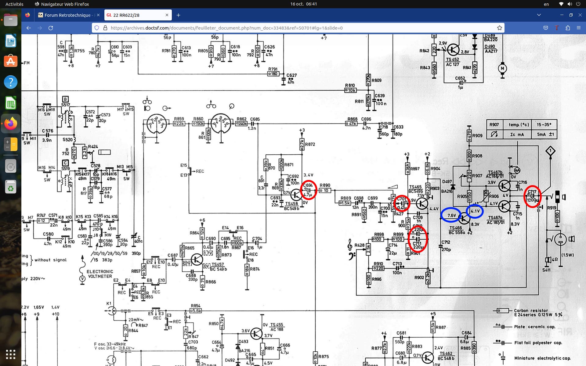

Après le déverminage de l’alim (rappel, il y a plusieurs niveaux de tensions), passez donc maintenant à la partie BF, le truc c’est inspecter les condos chimiques en rouge sur l’extrait du schéma, (ils se trouvent sur le trajet du signal):
2 options, vous avez le matos pour les contrôler, ou changement systématique. Soit ça marche, soit le son reste nasillard… Et l’étape suivante, c’est de vérifier si ce sont les transistors germaniums, vérifiez au moins les tensions de chaque, entourées en bleu.
Et ainsi on tire sur le bout de la pelote de laine qui dépasse. Il faut de la patience et méthode, pour finir chaque fonction du poste.
Bien sur, il y a des pièges… Je vous laisse imaginer le temps perdu si c’est le haut parleur qui est mort… :grin:

J’ai effectué les mesures conseillées par @thermoionic
Les tensions sur Le bc 558 sont :
C = 4,2 v au lieu de 4,1 v
B = 8,2 v au lieu de 7,6 v
E = 8,9 v au lieu de 8,3 v
Cela me semble correct a quelques millivolt près :sweat_smile:
J’ai vérifier les condensateurs entouré en rouge il était dans les choux, je les aient remplacé par des condensateurs de mêmes valeurs
Les reprises des mesures sont identiques
Le sont est encore nasillard à bas volume mais quand on monte le volume sa devient presque correct :face_with_monocle:
J’ai essayé avec un autre hp c’est nasillard également
Je me demande si tout les condensateurs ne sont pas dans les choux :sweat_smile: mais je ne vais pas tous les remplacer , je préfère avancer méthodiquement :smiling_face:

J’ai remarqué que cette radio était équipée des fameux transistors à moustache sur l’amplie , malgré les tensions correctes pare-rapport aux shemas peuvent t’ils être défectueux ?
Bonjour Cedo,
Tranquillement mais sûrement, c’est l’assurance d’arriver au bout.
Les « moustaches » sont une option, comment les traiter se trouve ici même dans le forum.
L’autre option, est encore quelques condos qui restent, par exemple, la boucle de contre-réaction du réglage de tonalité, le C714. Il influera beaucoup sur la qualité du son. Il y en a d’autres.

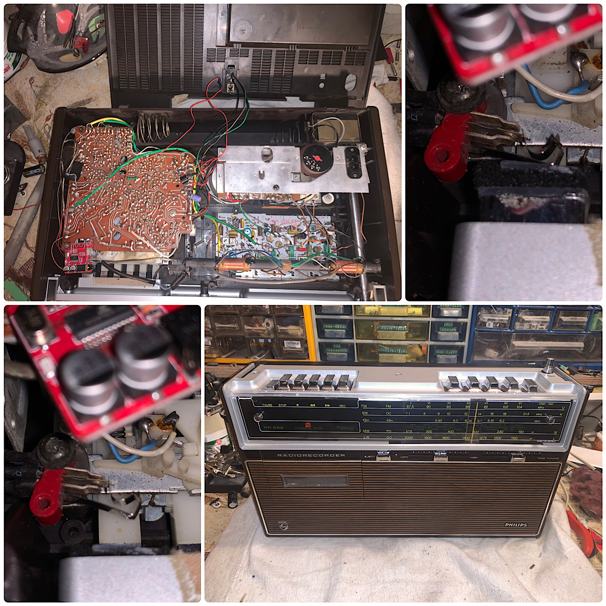

Je suis parvenu à faire rechanter se transistor il y avait pas mal de boulot dessus , la greffe du Bluetooth a bien pris le copain est heureux avec :slightly_smiling_face:
@Osgood oui c’est étonnant peut-être des fond de tiroirs chez Philips en 1974 ?
La cause de mes soucis était le transistor AC 187 de mort après remplacement par un neuf tout est rentré dans l’ordre, il a eu droit à des condensateurs neuf la plus part était hors tolérance
Pour la greffe du Bluetooth j’ai utiliser l’alimentation du poste après l’interrupteur je disposer d’une tension de 8v7 j’y est ajouter un régulateur à 5 v un fusible et un condensateur de 220uf un interrupteur à l’arrière pour couper le module et sa fonctionne plutôt bien
Pour le son du Bluetooth j’ai injecter directement au point chaud du potard de volume
sur l’entrée magnétophone et p.u l’impédance n’était pas bonne
J’étais confronté aux problème d’interférence dû aux ondes radio qui taper dans la bf du poste à bas volume , j’ai fait une bonne isolation galvanique a l’aide d’un transfo driver et deux résistances de 5k j’en ai essayer plusieurs c’était les seul valeur qui donné un bon confort d’écoute
Je me suis aidé du sujet là pour l’isolation galvanique :slightly_smiling_face:
Pour la commutation de la bf avec une source extérieur elle se faisait en insérant la fiche DIN sur le poste il y a un contact à lamelles à l’intérieur qui coupe la radio , j’ai shunter se dispositif et mi un swictch sous le boutons pause et sa fonctionne très bien et ne gêne en rien l’écoute du lecteur k7
Je me suis peut-être cassé un peu trop la tête :sweat_smile:mais sa marche d’enfer avec le Bluetooth ,très bonne réception en fm et grande onde surtout les ondes courte avec un réglage fin en façade
