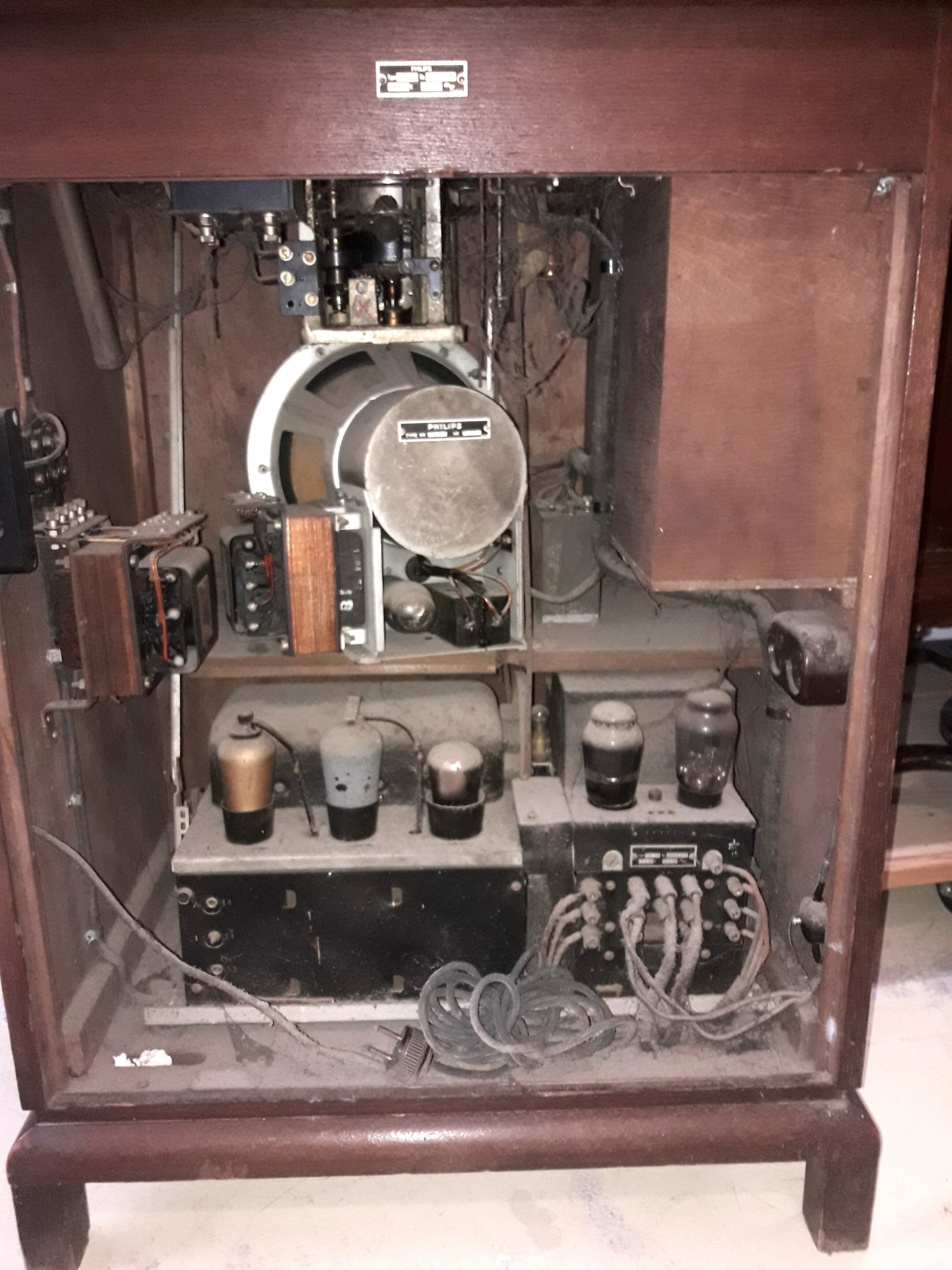

beau meuble, apparemment beaucoup de boulot, attention au bobinage sur la membrane, très fragile. c’était la panne que j’avais eu sur la restauration de mon 2811 ( châssis 2571). quand je l’ai récupéré le hp n’était pas fixé, quelqu’un l’avais démonté. discussion en décembre 2024

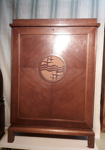

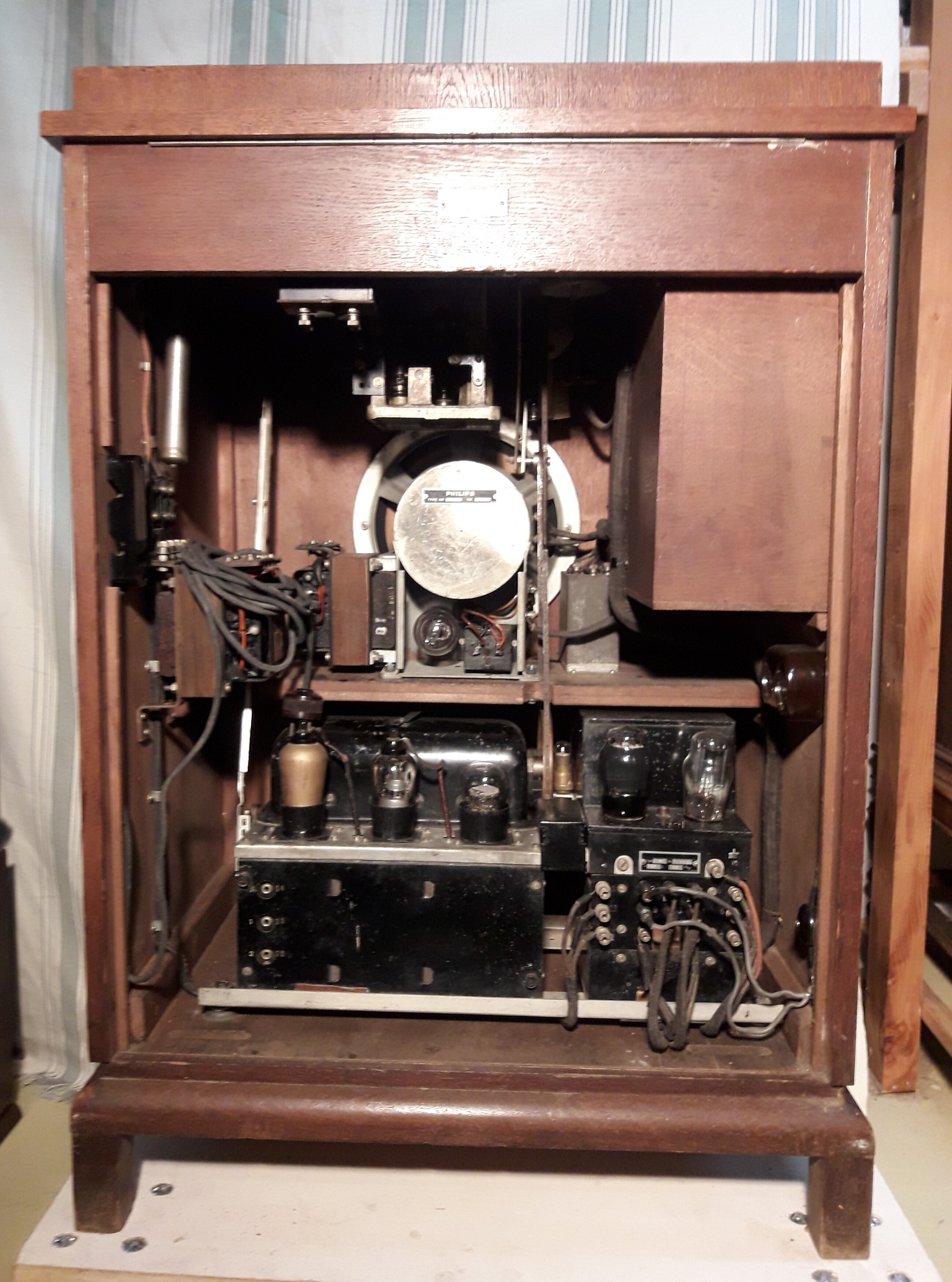

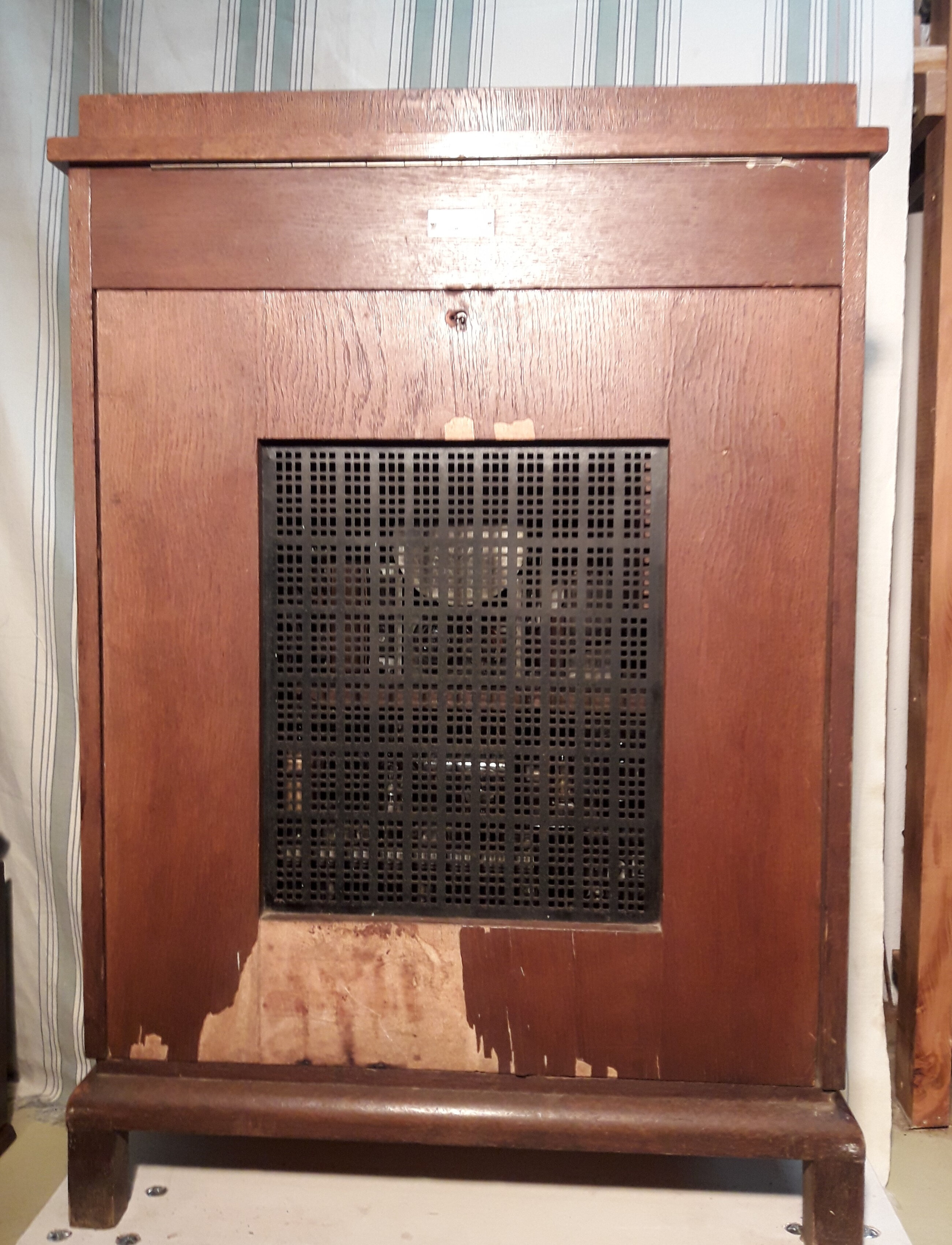

avant : 90 ans de poussière, mais toujours dans un salon mais peut être plusieurs maison.
après : démontage (ça pèse) , nettoyage , pas d’intervention châssis ,étonnamment il fonctionne après passage en 220v.

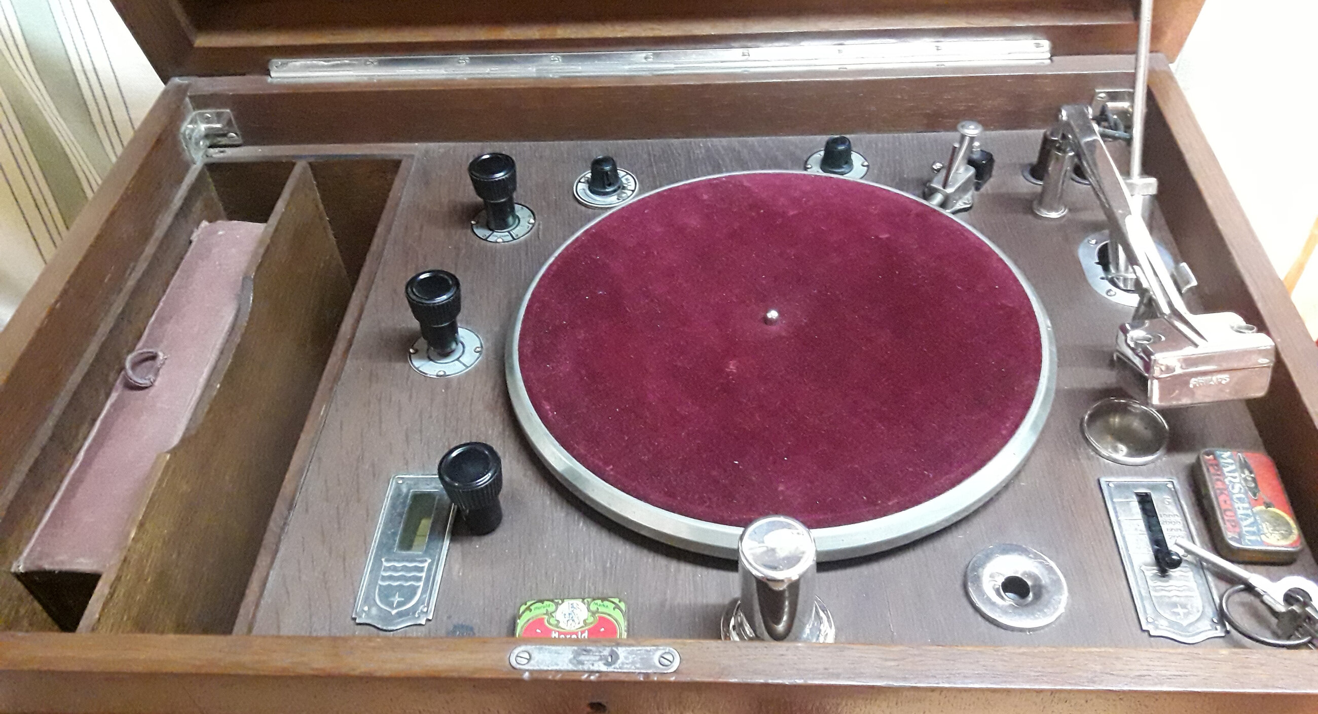

pour le phono le moteur était bloqué. démontage , nettoyage , graissage et c’est reparti. le moteur peut fonctionnait en 110 ou 220, bizarre. la bobine de la tête de lecture m’en a fait voir , mais son faible. problème d’éclairage radio et phono pas trouver la bonne lampe 4 v . la 6v/3w BA15D ne fonctionne pas.
