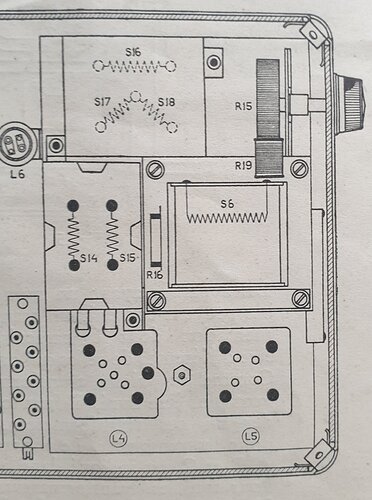

Mon problème se situe maintenant au niveau de l’élément Philips 2571.
Cet élément a été produit en diverses versions selon le moment de sa production. A l’intérieur, il y a des choses qui ont brulées, des condensateurs fuyards et des résistances coupées. Je n’arrive pas à trouver la bonne version de schéma qui correspond à mon modèle et à identifier certains composants.
Par exemple, j’ai ce bloque de condensateurs de je n’arrive pas à identifier :
J’ai aussi des composants brulées, mais je ne retrouve pas l’origine ce qui a provoqué le petit incendie (échauffement de câble ?) . Le composant brulé, qui ressemble à une boîte de condensateurs regroupe plusieurs selfs (S16, S17 et S18) testé bon à l’ohmmètre :thinking:
Ou encore, en conséquence de l’incident précédent, une résistance coupée :
D’ailleurs, en quoi sont fait ces résistances ? il y a deux portions de la résistance, de chaque extrémité, ou il est enroulé un fils de cuivre pour effectuer le brasage. Mais ce qu’il se trouve au milieu ?

du fil de NiCr ou de manganin enroulé sur un support isolant
cet element alim ampli BF a ete re utilise dans le philips 2511 et 2811
on doit donc retrouver les valeurs sur ces schemas

Les documentations de service, de bonne qualité il me semble,sont ici pour le 2511, châssis de base utilisé pour ce 2811
c’est de la doc du 2571 dont je parle
voici un exemple des pages de cette doc
Oui mais le problème est sur le châssis 2511 il me semble, voici des photos toutes fraîches de la documentation de service :
Version A :
Version B :
cela ne semble pas bien correspondre une autre version ?
a mon avis il faudra relever le schema pour trouver la valeur des resistances et sans doute les debrancher pour etre sur qu’il n’y a rien en // qui fausserait la mesure

Même le gros bloque de capa diffère de celui du schéma. Et pour trouver qui est qui … :grimacing:
Je vais essayer de relever le schéma demain pour y voir plus claire ! :smiley:

on a trouve pas mal de schemas du poste mais en tres mauvaise qualite
je travaille a les nettoyer et il y a du boulot…
le probleme est de trouver la nomenclature des composantsqui correspond au schema
le schema commence a etre utilisable encore un peu de boulot en haut
et qq incoherences
resta verifier les N° de composant et crée une nomencalture
