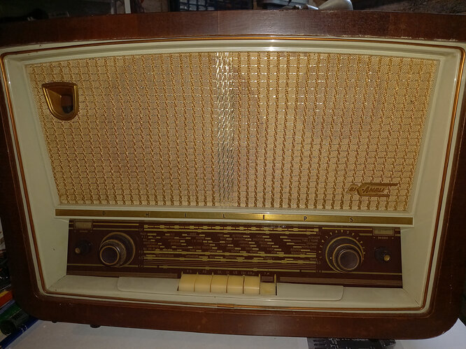

Je commence à me pencher sur ce gros bébé de chez Philips!

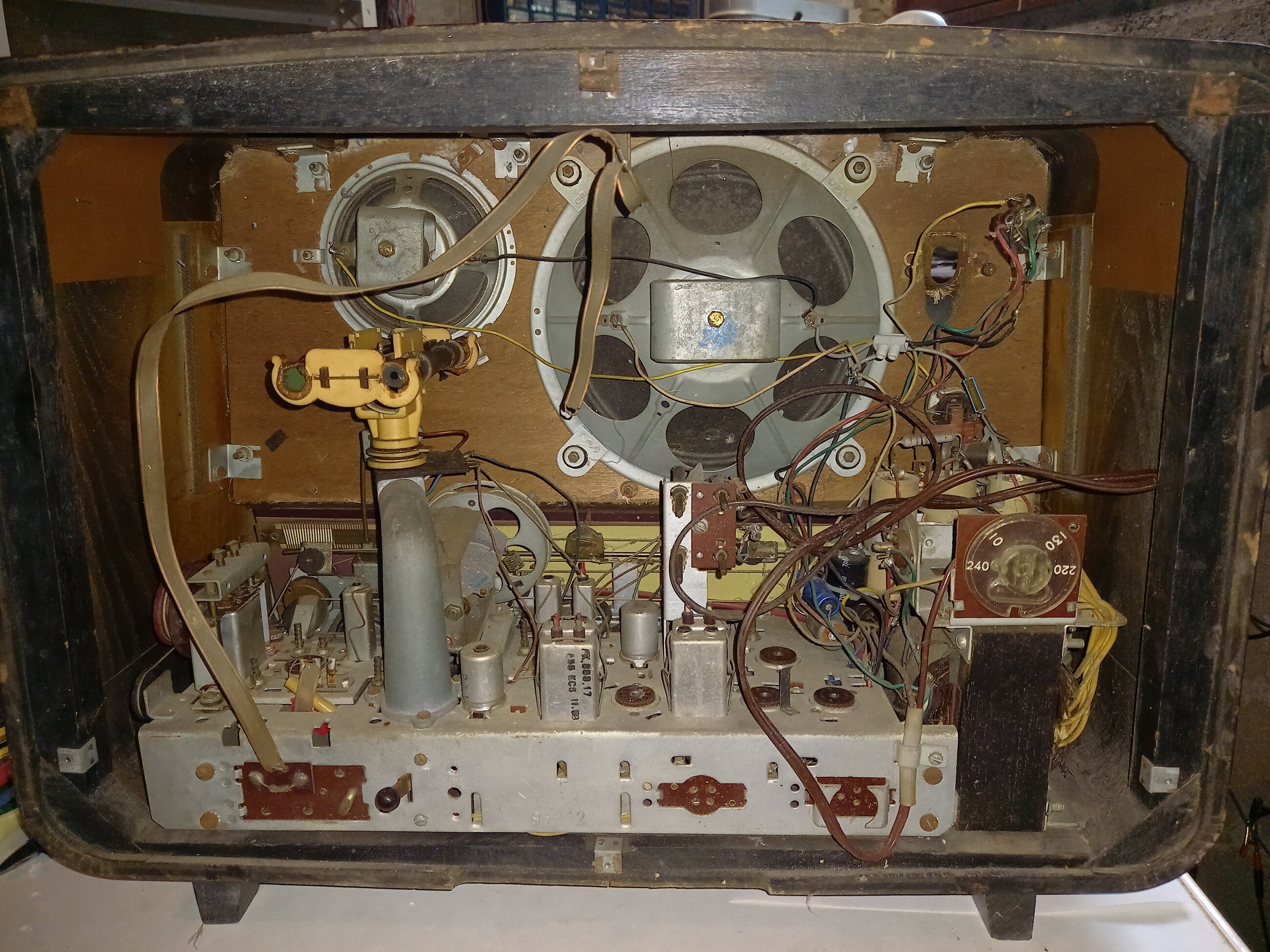

Sachant que je n’ai pas le carton arrière, et qu’aucun tube n’est en place sur le châssis, je pense néanmoins qu’il pourrait s’agir du modèle BF576A Bi-Ampli.
Si quelqu’un peut me confirmer…
vu cote chassis cela ressemble beaucoup

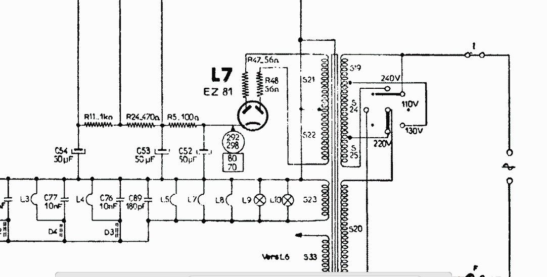

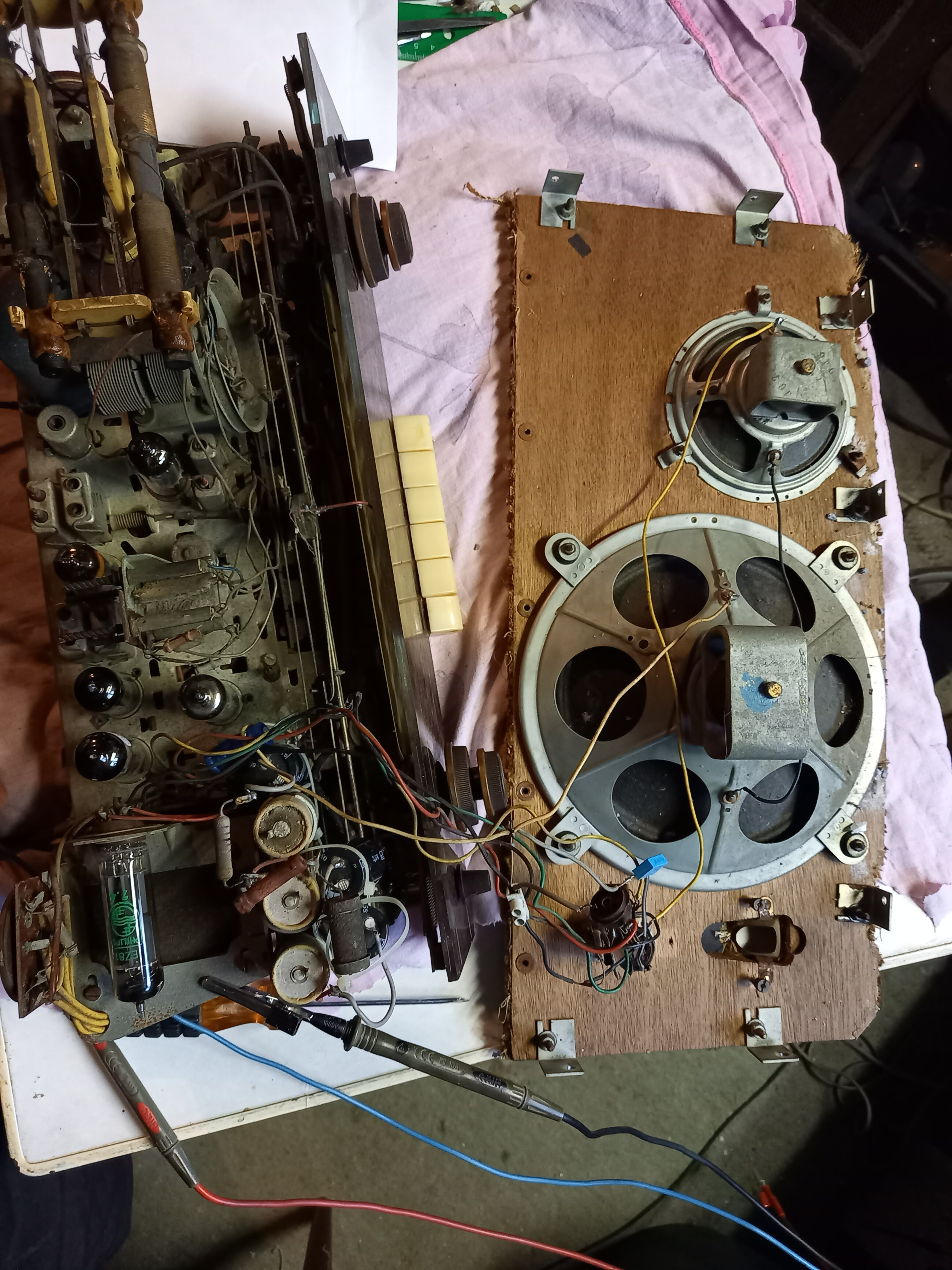

On voit sur la photo que quelqu’un avait déjà remplacé les condensateurs de filtrage (sans enlever physiquement les anciens).
Pour autant rien ne se passe puisque la résistance de filtrage marron (juste au dessus des condensateurs) est coupée…
Comme rien n’est écrit dessus, que pensez vous que je doive mettre comme valeur et puissance pour ce modèle?
