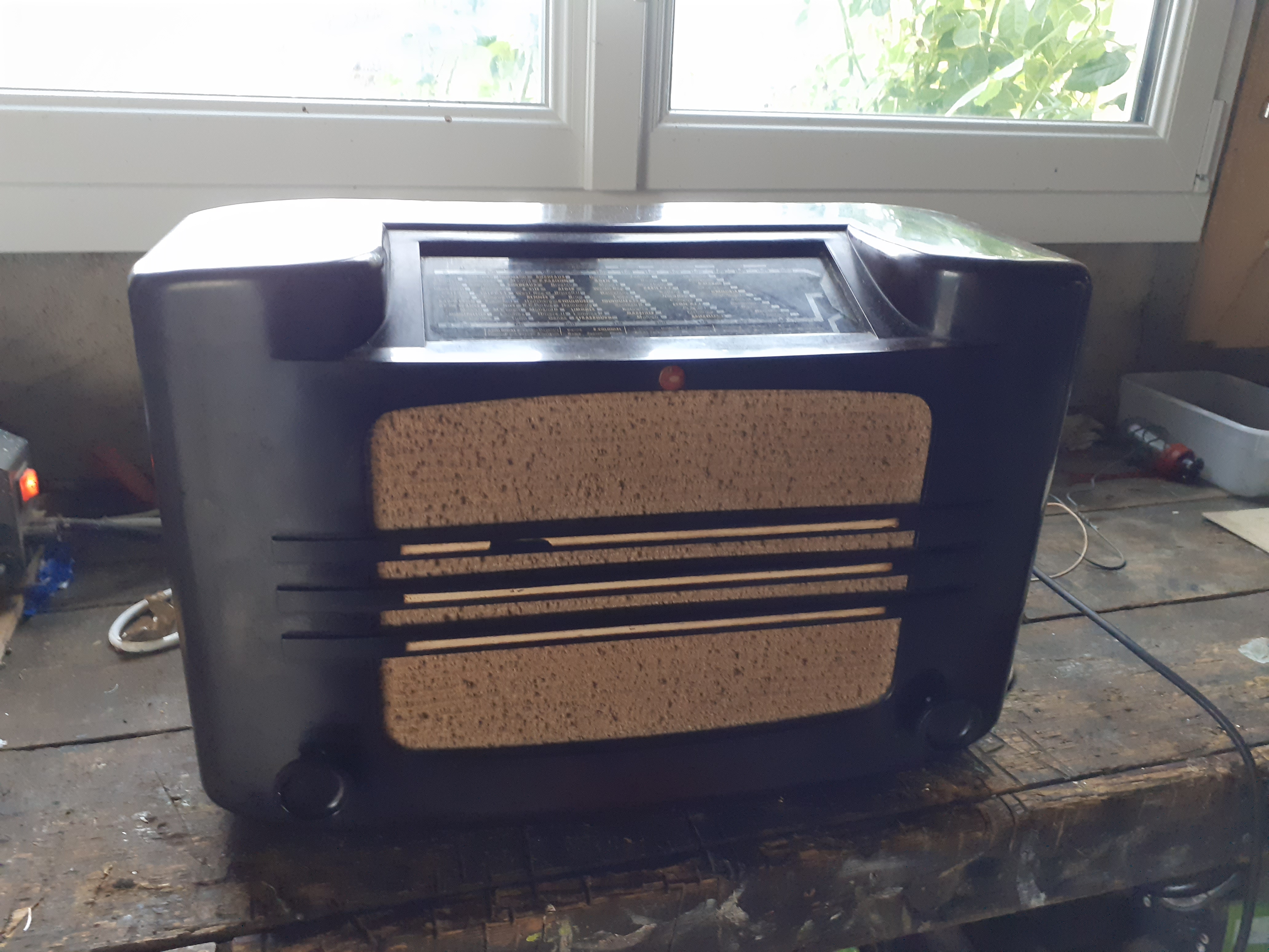

Fini de restaurer ce Phillips 461A,refonctionne à merveille. Je vais m’attaquer aux Manufrance B36.

Refait tout le câblage ouf.
Oui j’ai eu le meme soucis sur un autre Philips (enfin les Philips de cette époque ont des soucis de caoutchouc)
Sinon voilà le BF 36 que l’on ma donné
Les fils jaunes dont l’isolant en caoutchouc se désagrège est effectivement un grand classique des Philips de cette époque.Pour le Manufrance, son appellation exact est le célèbre BA36.Manufrance ne construisait pas de poste de radio et à cette époque,c’était plutôt Malony qui assemblait les postes pour Manufrance

Il faut un certain courage pour s’attaquer au « pionnier » Philips, non seulement les câbles sous caoutchouc sont tous à remplacer mais il y a l’horreur du montage et du câblage, une habitude de chez eux
