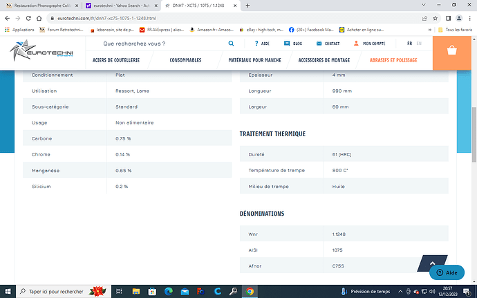

Quand je trempe mes lames de couteau je connais le type d’acier et on trouve toutes les température de trempe sur une fiche technique propre à chaque acier
La fiche en question correspond à de l’acier carbone XC75 connu sous le nom de tôle bleu utilisé beaucoup pour les couteaux ressort en ferraille

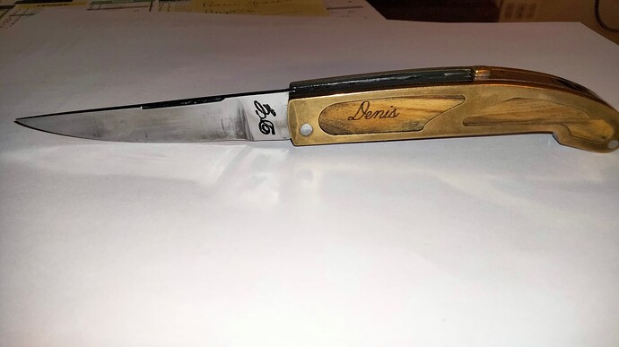

Pour cela j’ai fait un four qui se règle à une température précise marge de 5° sur 800°
C’est plus facile car je n’ai pas les compétences d’un vrai forgeron
