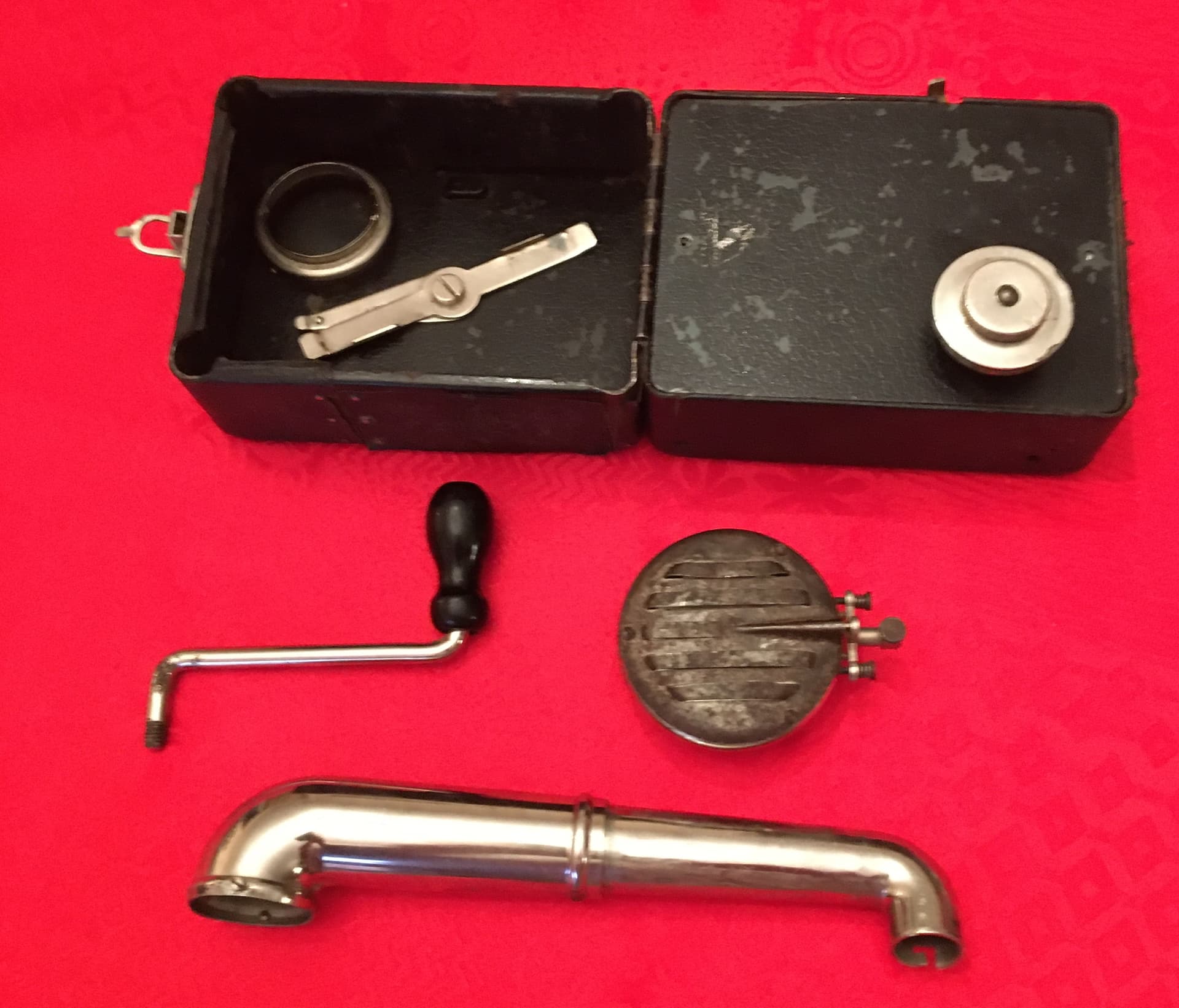

Restauration Phonographe Colibri
Je ne pense pas que le « skai » existait à l’époque … :wink:
C’est plutôt un tissu enduit, genre Pegamoïd
Bonjour Remy. Je ne suis pas un spécialiste de ce genre d’appareil, mais, j’aime ce qui est « compact », et là, je suis servi ! Nos anciens, n’avaient pas besoin d’attendre que nous nous manifestions ! Et, pour conclure, juste une question : Le bras, est télescopique, mais, où, (ainsi que la manivelle) trouve-t-il sa place, une fois le phono plié ? Bel objet ! :face_with_monocle:
@bellancourt_guy
la manivelle se devisse
la plaque qui porte le bras se declipse et tombe au fond
et tout rentre dessus dans un certain ordre bien precis
le bras est bien telescopique
etape 1 : on enlève manivelle bras et tete
étape 2 : on escamote la plaque support qui tombe au fond du boitier
étape 3 : on" plie" le bras telescopique et on range chaque chose a sa place
d’abord la manivelle la poignée en haut a droite, puis le bras en haut petit coté sur la poignée de la manivelle, enfin la tete en bas a droite
et cela se ferme en un bloc de 12x9x9 cm pesant 2.1Kg
