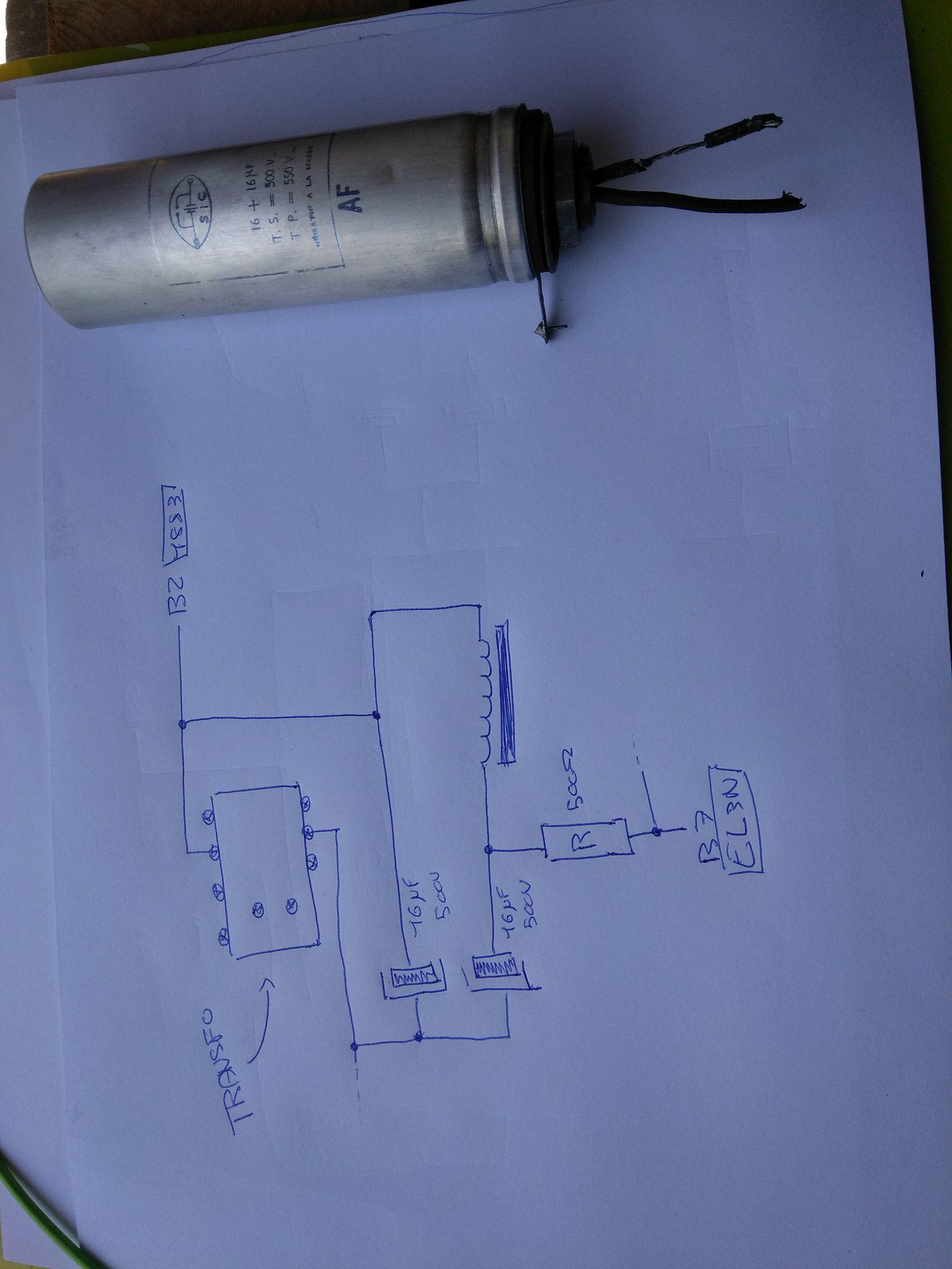

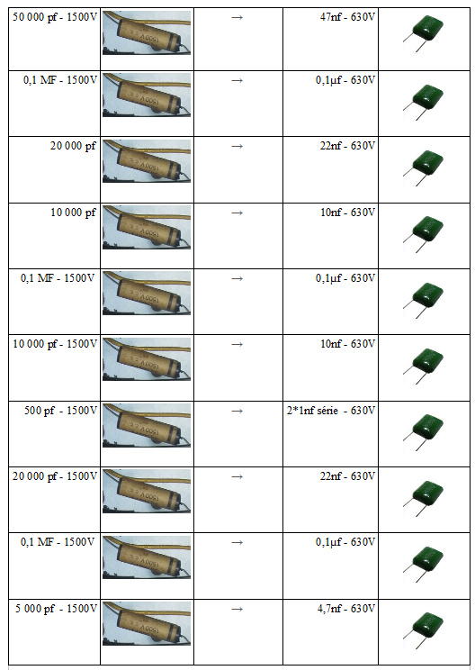

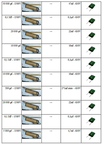

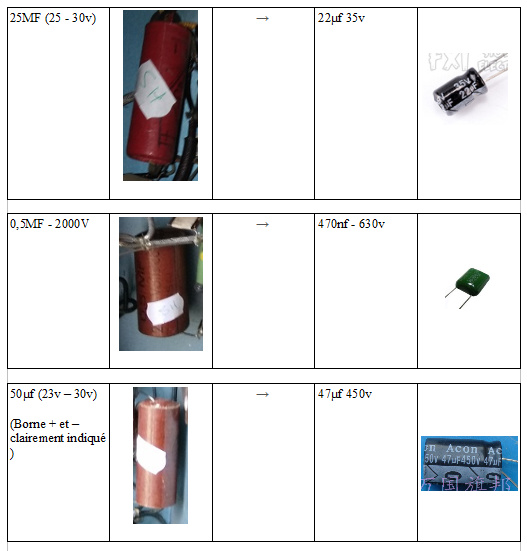

Pour les condensateurs, j’aimerais tous les remplacer ! les condo’ de filtrages ont fuient et je suis sûr qu’ils sont secs ! Pour les condensateurs non polarisés, la plupart sont secs et cassés ! (Sauf peut-être ceux au mica, moulé dans de la cire, ils ont l’air intact et ont visiblement une bonne tenue dans le temps … à me confirmer
Alors, j’ai un petit doute sur le fait que ces condos soient non-polarisés ! en effet, ils possèdent tous un détrompeur (petite bande noire). Par quel type de condo moderne devrais-je le remplacer ? ( Chimique ?, plastique ?, chimique polarisé ?, … )

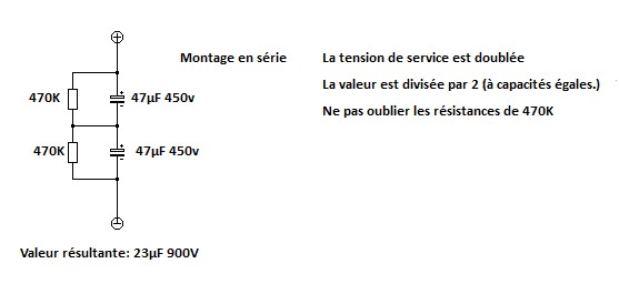

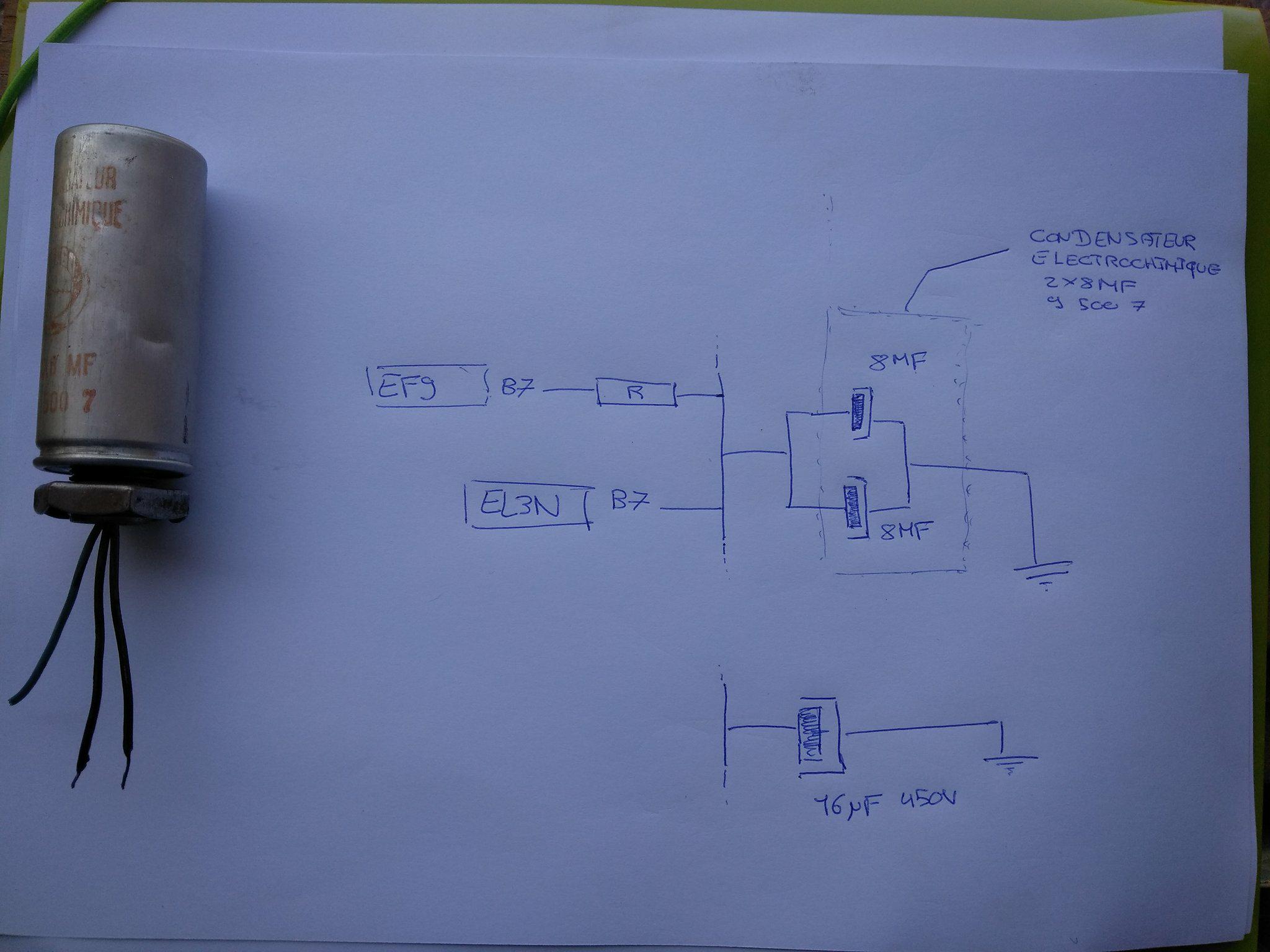

Idem pour ce condo « Cartouche » (on voit une borne + et -), Par quel type de condo moderne devrais-je le remplacer ? ( Chimique ?, plastique ?, chimique polarisé ?, … )
Idem pour ces condos (on voit également une borne + et -), Par quel type de condo moderne devrais-je le remplacer ? ( Chimique ?, plastique ?, chimique polarisé ?, … )
