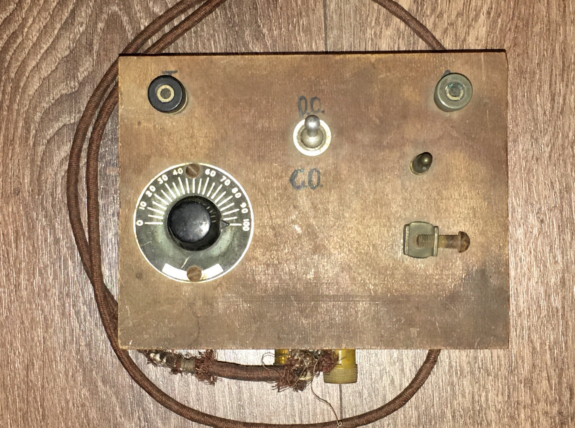

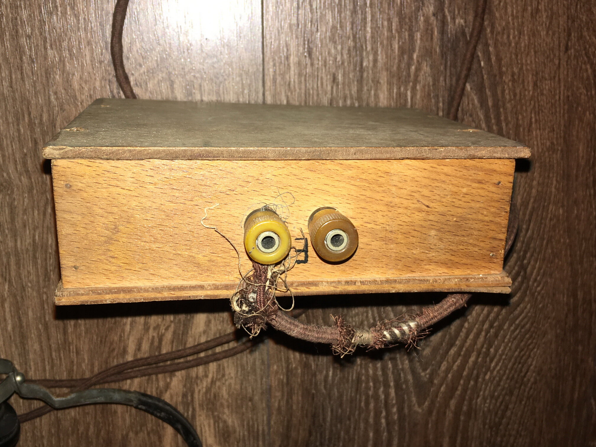

Restauration poste à galène
J’ai récupéré cet ensemble et je souhaiterai le faire fonctionner…
Pouvez-vous m’indiquer où je pourrai trouver les pièces manquantes (détecteur et pierre galène) ?
Merci d’avance pour votre aide.
Bertrand

La galène, sur LBC ; il y en a des tonnes … Il manque le petit bras articulé qui porte la « moustache », un fin fil de cuivre, laiton ou bronze formé en ressort, dont la pointe appuie sur la galène.
Mais n’espérez pas entendre quoique ce soit avec ce genre d’appareil, à moins de disposer d’une antenne extérieure longue (> 15 m à la louche) ou d’un émetteur perso en PO.

Voici les pièces qui vous manquent :
20210812_173328
220px-Détecteur_à_cristal_de_galène
Ce ne sont finalement que des pièces en laiton qui peuvent être façonnées assez simplement si on est un peu habile.
Mais certains en ont peut-être dans leurs fonds de tiroirs …
c’est un poste à galène artisanal « récent » basé sur une bobine PO/GO de BCL quelconque, monté dans une petite boite en bois ( genre boite à cigare) ou petit tableau électrique (genre petit tableau secondaire de transfo de sonnette )
La cuvette porte galène est encore présente, la rotule et la visserie peuvent être prélevé sur une « 3 eme main » ou un « support de loupe » , le chercheur lui même peut être fait d’un bout de rond ou une tige de récup, usiné avec un petit tour …
Sinon (mais ca perd un peu de son charme ) remplacer l’ensemble du détecteur par une diode de detection germanium (comme suggéré) c’est a dire, en pratique, genre 1N34, OA81,85,92,95, AA119…(On en trouve, en sortie du dernier transfo FI , dans n’importe quel poste de radio (au moins une), ou de vieille télé « cathodique » noir et blan (au moins 2 ) ou vieille télé « cathodique » couleur (au moins 6 : 2 diodes coté détection + 4 autres diodes au niveau chroma, celles du permutateur)
Ne pas utiliser de diodes de redressement genre 1N4007, BY127 (ne conviennent pas en HF et ont une tension de seuil trop élevée)
Pour l’antenne : tendre au moins 15 à 20 m de fil électrique (1,5 ou 2,5mm² du type usuel en électricité bâtiment) en hauteur, entre isolateurs (des isolateurs de clôture électrique pour le bétail conviennent très bien, et se trouveront aisément dans n’importe quel magasin de fourniture pour l’élevage et l’agriculture (genre Agri zone, France rurale, Espace emeraude, Gamm vert …)
