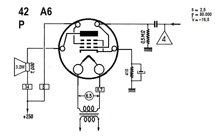

ou alors le transfo a été remplace et la HT un peu trop génereuse a ete reduite par la 400ohms
mais pas de beaucoup car pour 70mA de consommation HT la 400 ohms fait perdre 28V
a moins qu’il y ait eu de la ronflette et ajout d’un fitrage supplementaire ??
dernière option une polar par le moins mal comprise une fois de plus
verifie la cathode de la finale BF : a la masse direct ou une resistance ?
car 400 ohms c’est la valeur de la R de cathode de la 42
résistance de 500 ohms
c’est la Rcathode de la 42 ?
elle a du deriver normalement 410 ohms
J’ai pas mesuré, c’est la valeur inscrite dessus.

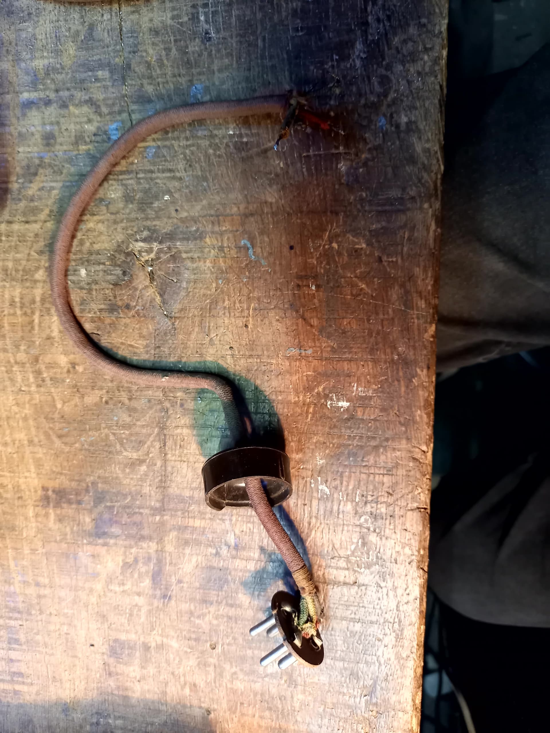

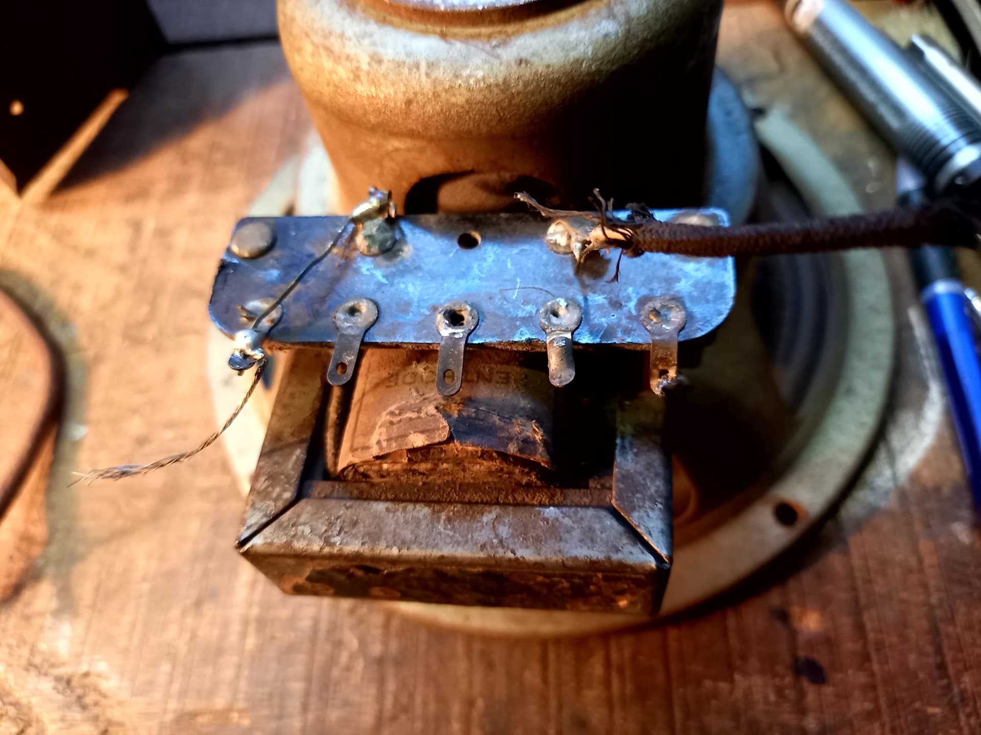

La liaison châssis/HP se fait avec cette prise à 4 broches et ce câble à 4 fils.
Au niveau du brochage femelle sur le châssis, une des broches est reliée à la masse.
Côté HP, on a vu que tout est arraché. Et je ne vois vraiment pas où le fil de masse pouvait être raccordé, et pourquoi faire?

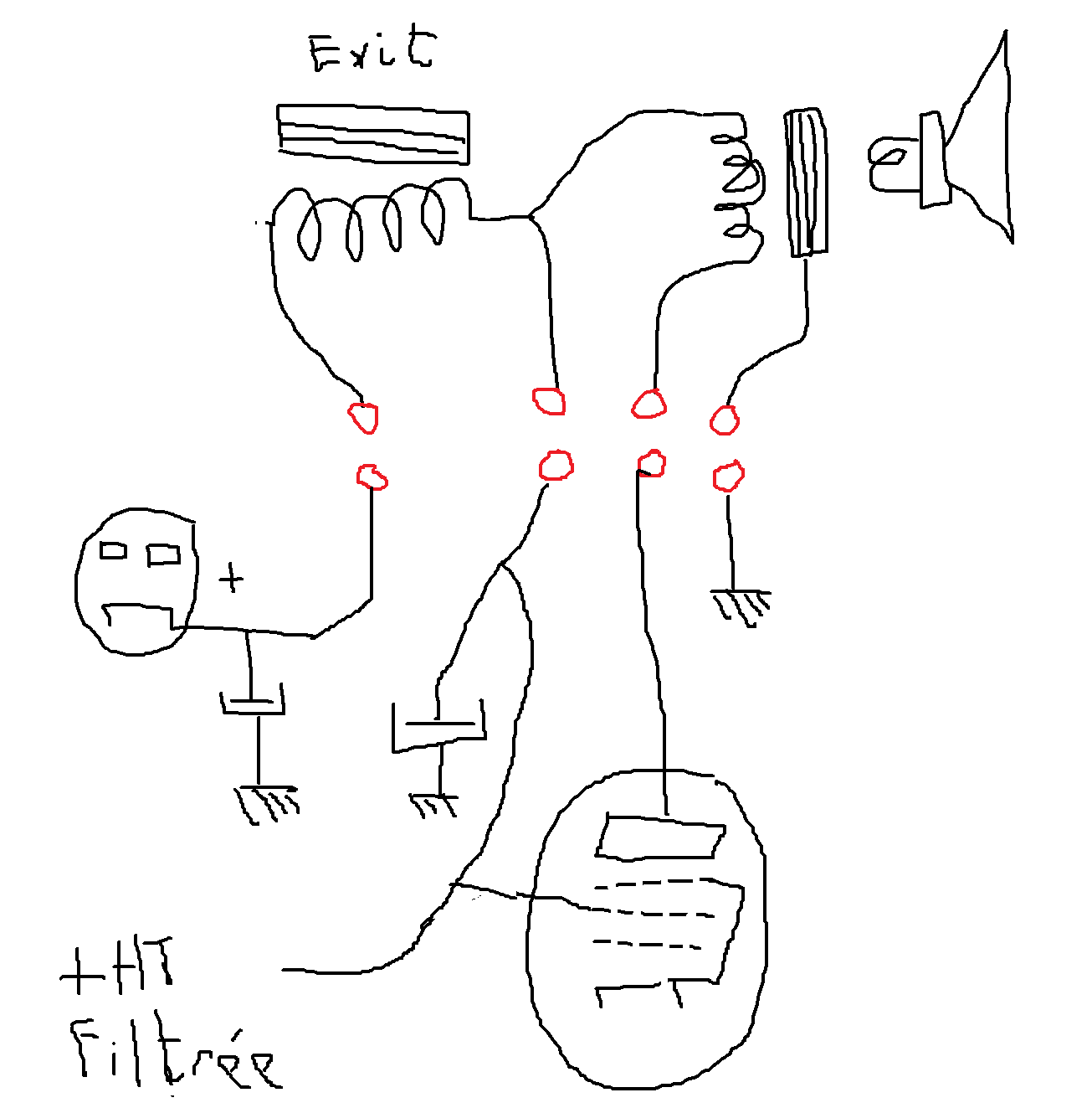

a mon avis comme cela
Je découvre ton post alors que je reviens de l’établi après avoir décidé de recâbler comme je pensais que cela devait être…avec réussite puisque tout est bon sur les tensions HT, et j’ai même testé la BF avec succès (test juste avec la 42, sans passer par la partie prémpli de la 6B7 pour l’instant. Non mais!

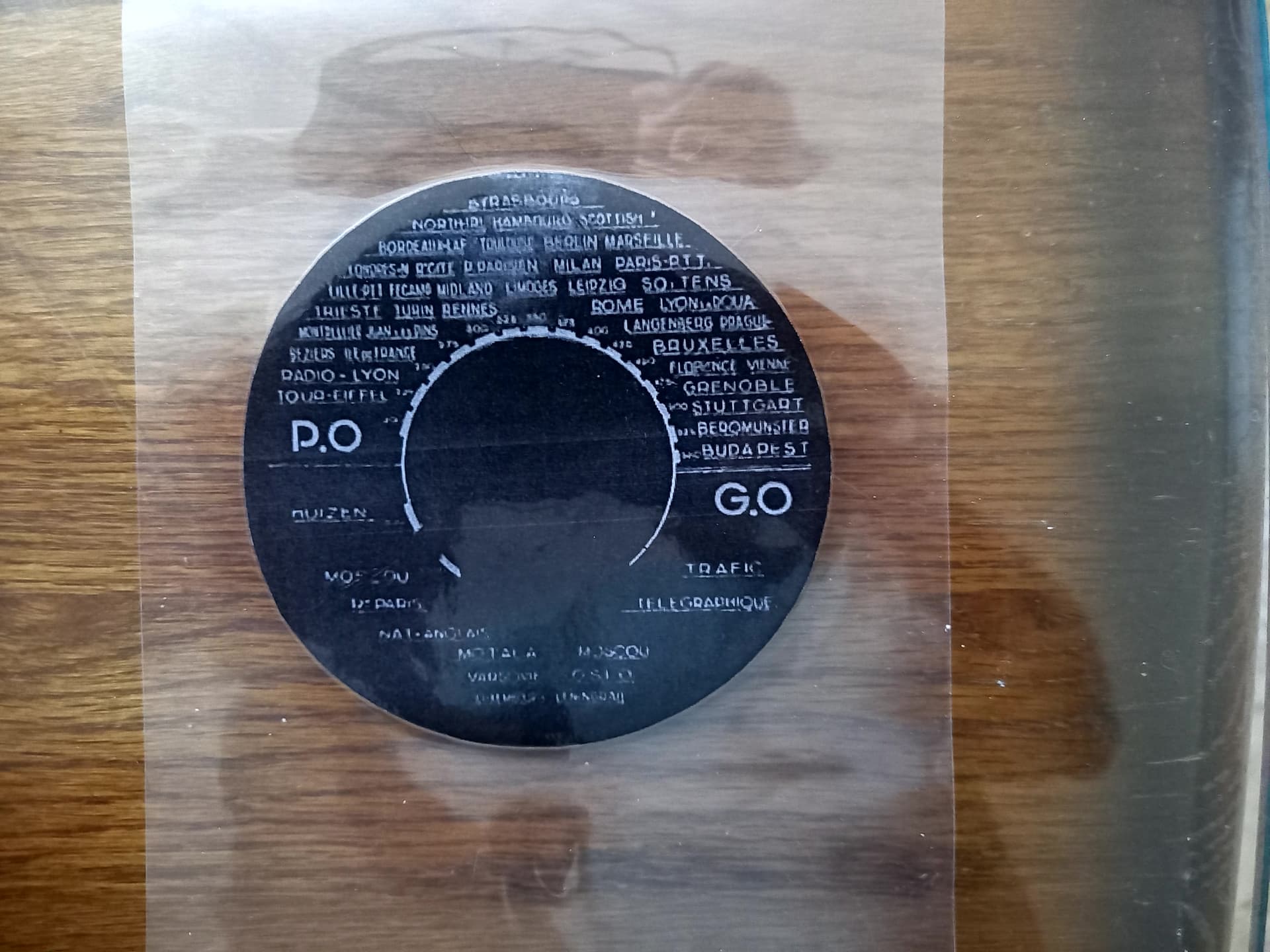

Comme je n’ai trouvé aucun cadran rond satisfaisant sur la toile, j’ai repris la photo de @Baret_Francois (même si la partie inférieure n’est pas terrible). Je l’ai retravaillée un peu avec ‹ paint › pour y faire disparaître le bouton de commande et les aiguilles.
Après impression je l’ai plastifiée. Je verrai comment faire au moment pour la fixation.
Concernant la caisse qui était relativement abîmée j’ai du utiliser pas mal de pâte à bois. Passer une teinte ne masquera pas toutes ces reprises. J’ai donc décidé de peindre la caisse en noir. Troisième et dernière couche en cours de séchage…
