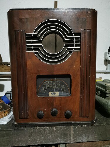

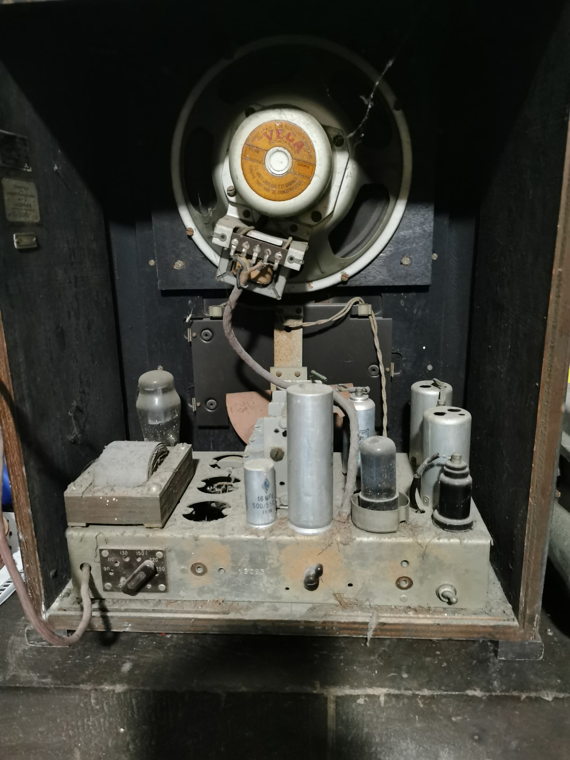

Je viens de récupérer chez mes grands parents une radio Marconi 637 type 32.
Je passe la poussière et les toiles d araignées la dedans… J aurais aimé tenté si c est possible de le remettre en état de fonctionnement… Pouvez vous m indiquer quelques astuces ? Y a t il des points spéciaux à voir, à automatiquement changer… Y a t il des tuto sur internet ? Je débute vraiment alors excusez mes questions un peu bêtes…
Merci d avance

Il ne faut surtout pas le brancher !

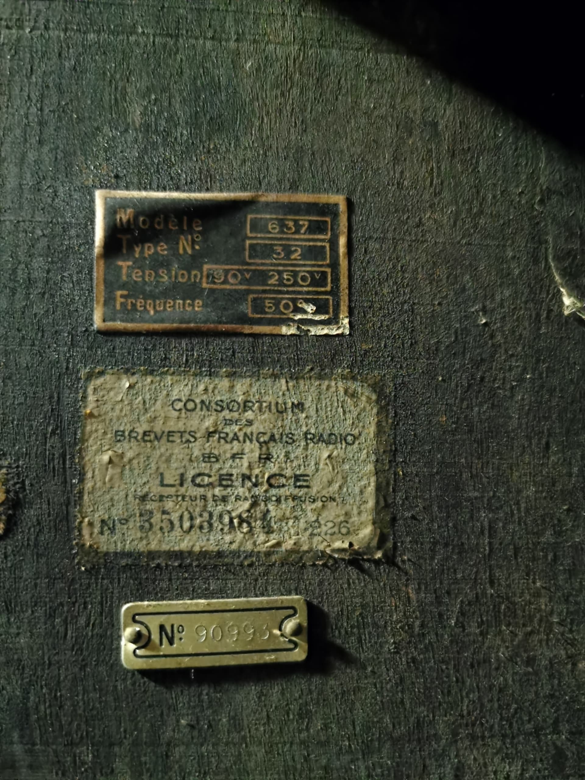

Vérifier que le selecteur de tension est bien sur 220 si possible le mettre sur 240 volts.
Se munir d’un multimètre digital ou analogique ( à aiguille)
Nous donner le jeu de lampes ( grosses ampoules à l’intérieur , souvent 5, dont quelques unes dans des blindages alu.
Ensuite on verra plus clair.
Mais il semble en bon état,
bonsoir

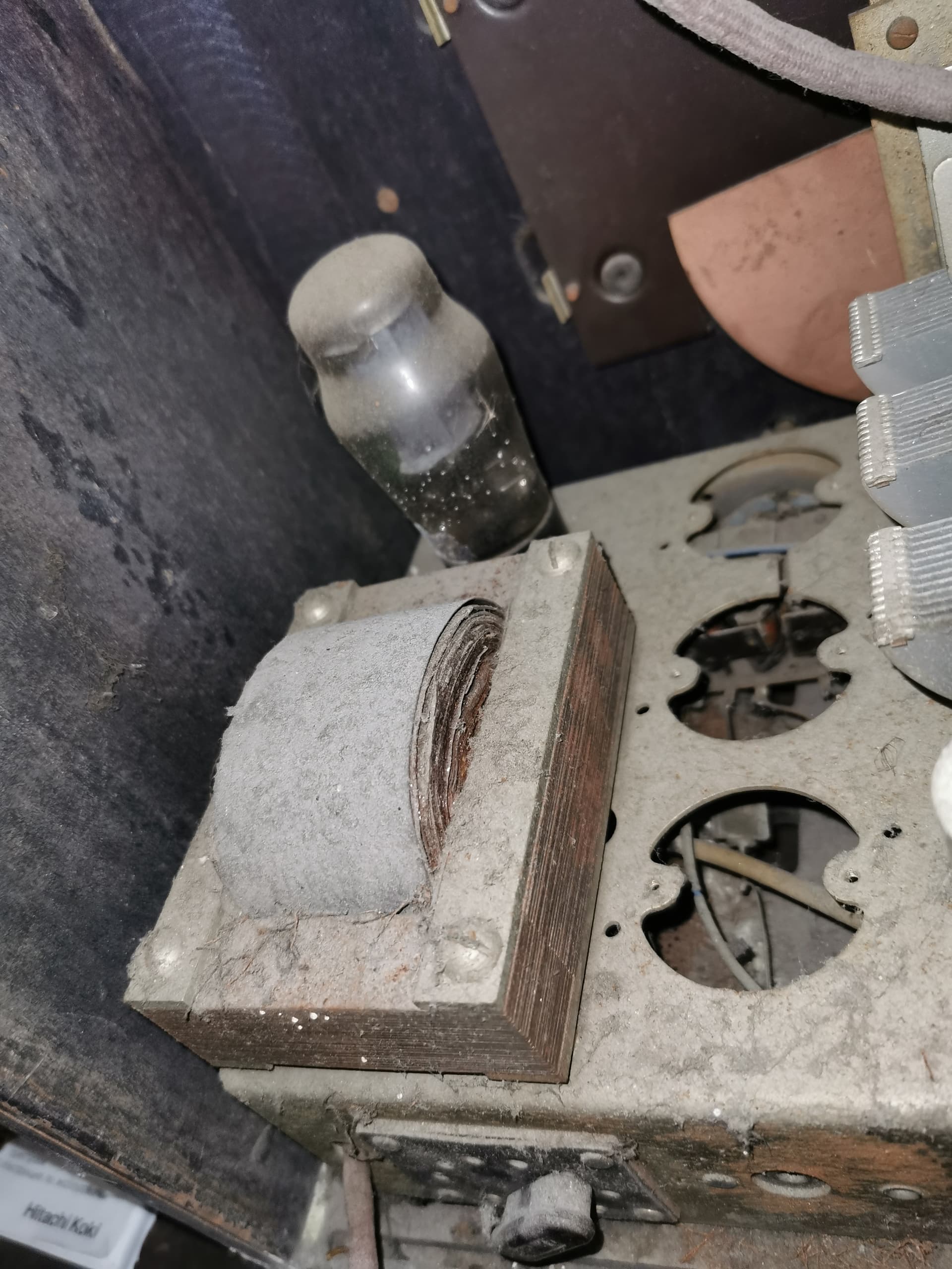

contrôle le transfo d’alim la continuité des bobinages
contrôle le transfo de sortie BF la continuité
contrôlé la bobine d’excitation du HP
Supprime les deux condo a l’entré secteur ou remplacer
par des X2
contrôler ou remplacer les deux condensateur du filtreles 16µf
remplacer le condo de cathode de la finale BF le 10µf
remplacer le condo de liaison de la finale le 20nf
et comme des-jas dit ne pas brancher

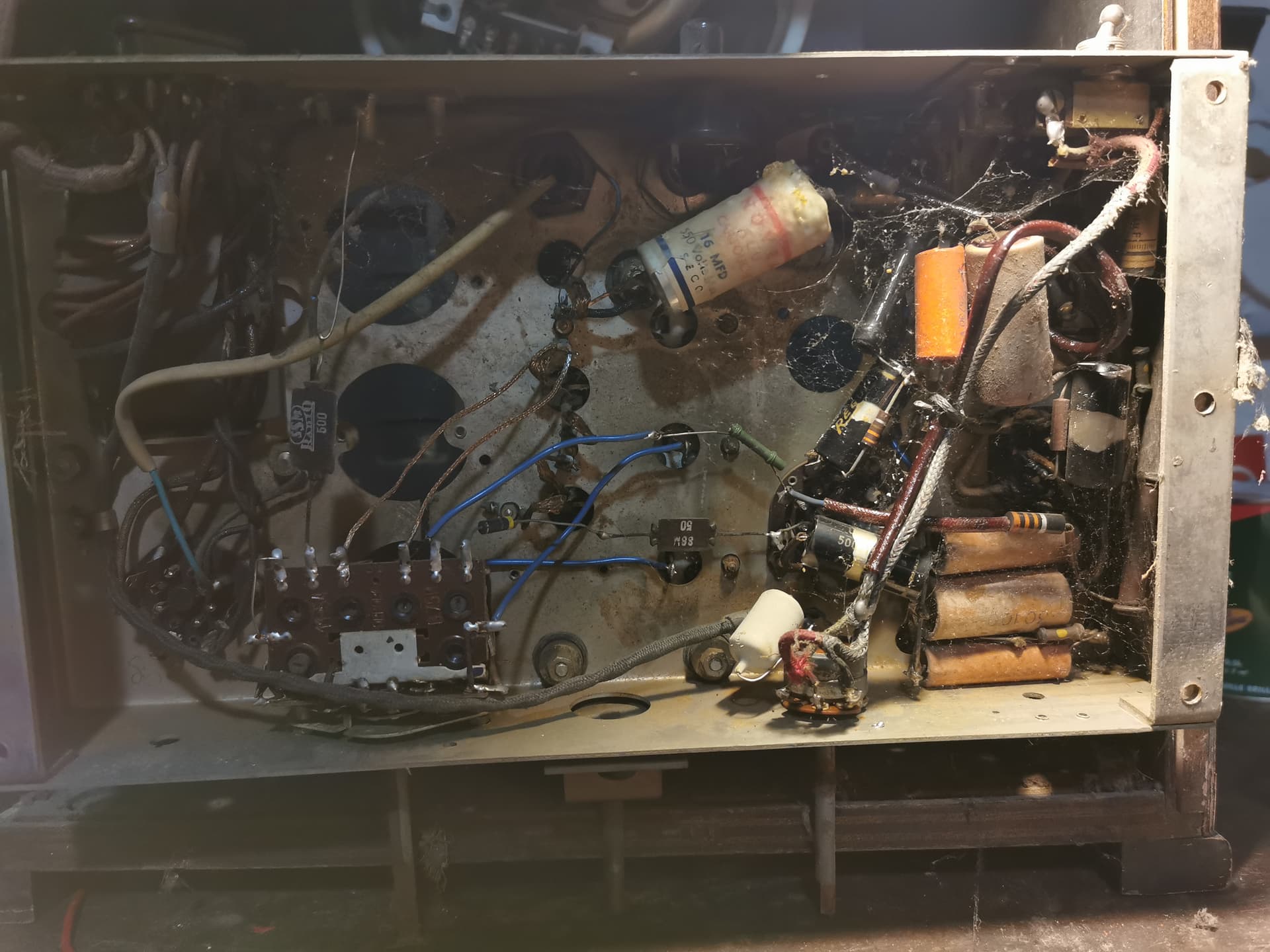

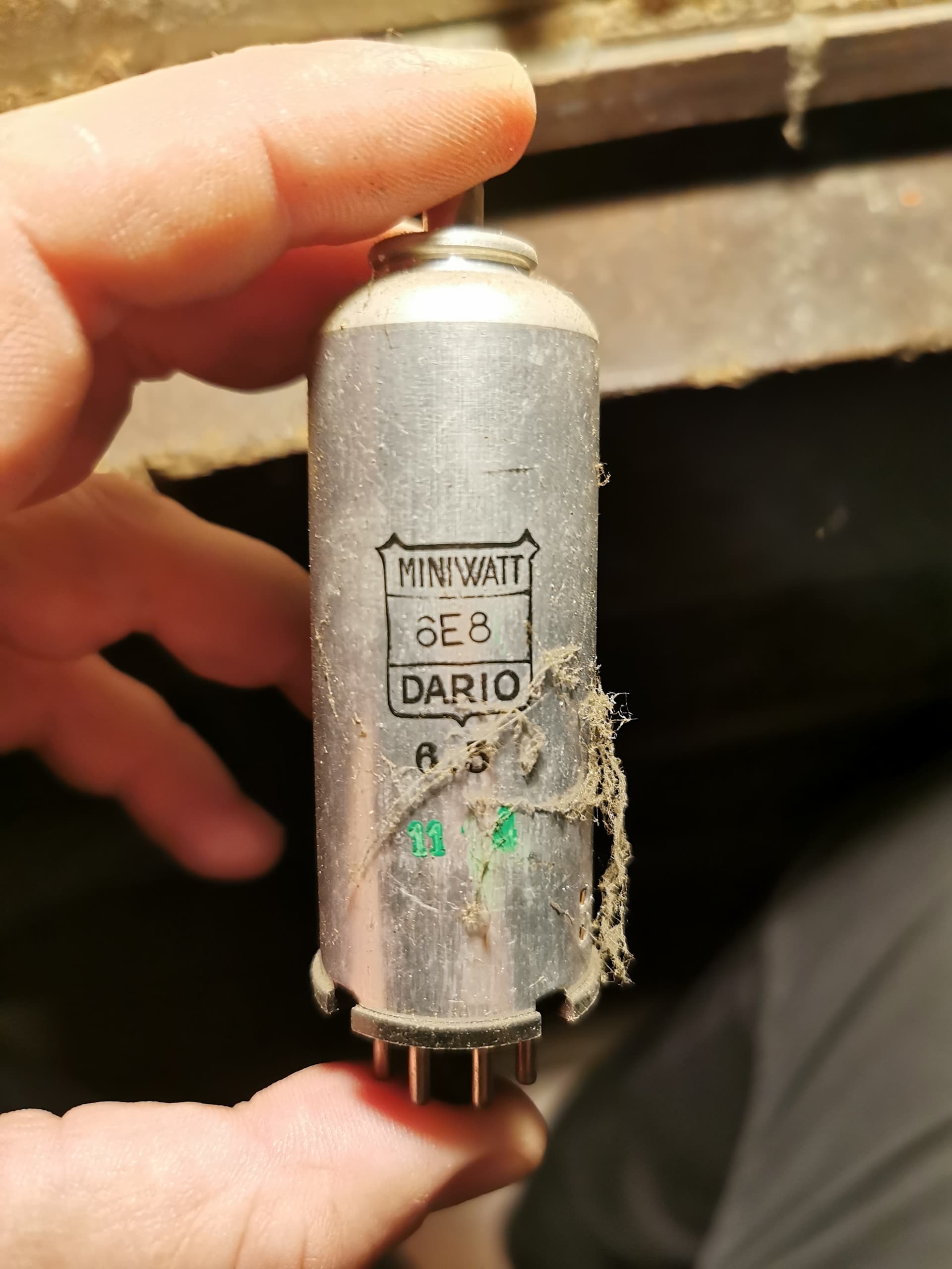

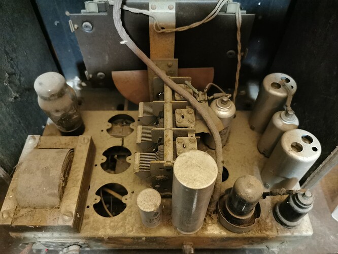

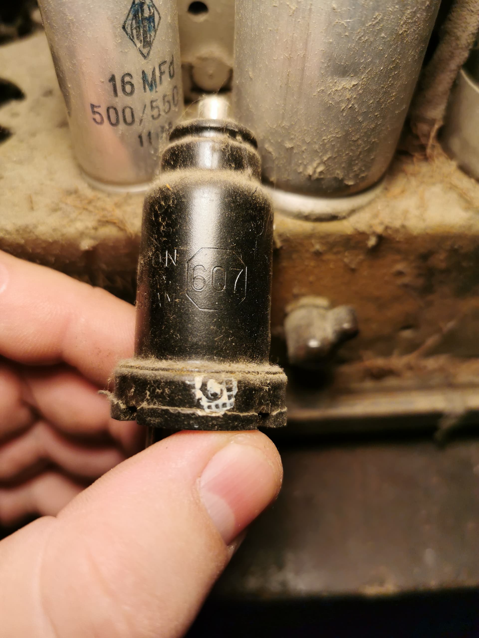

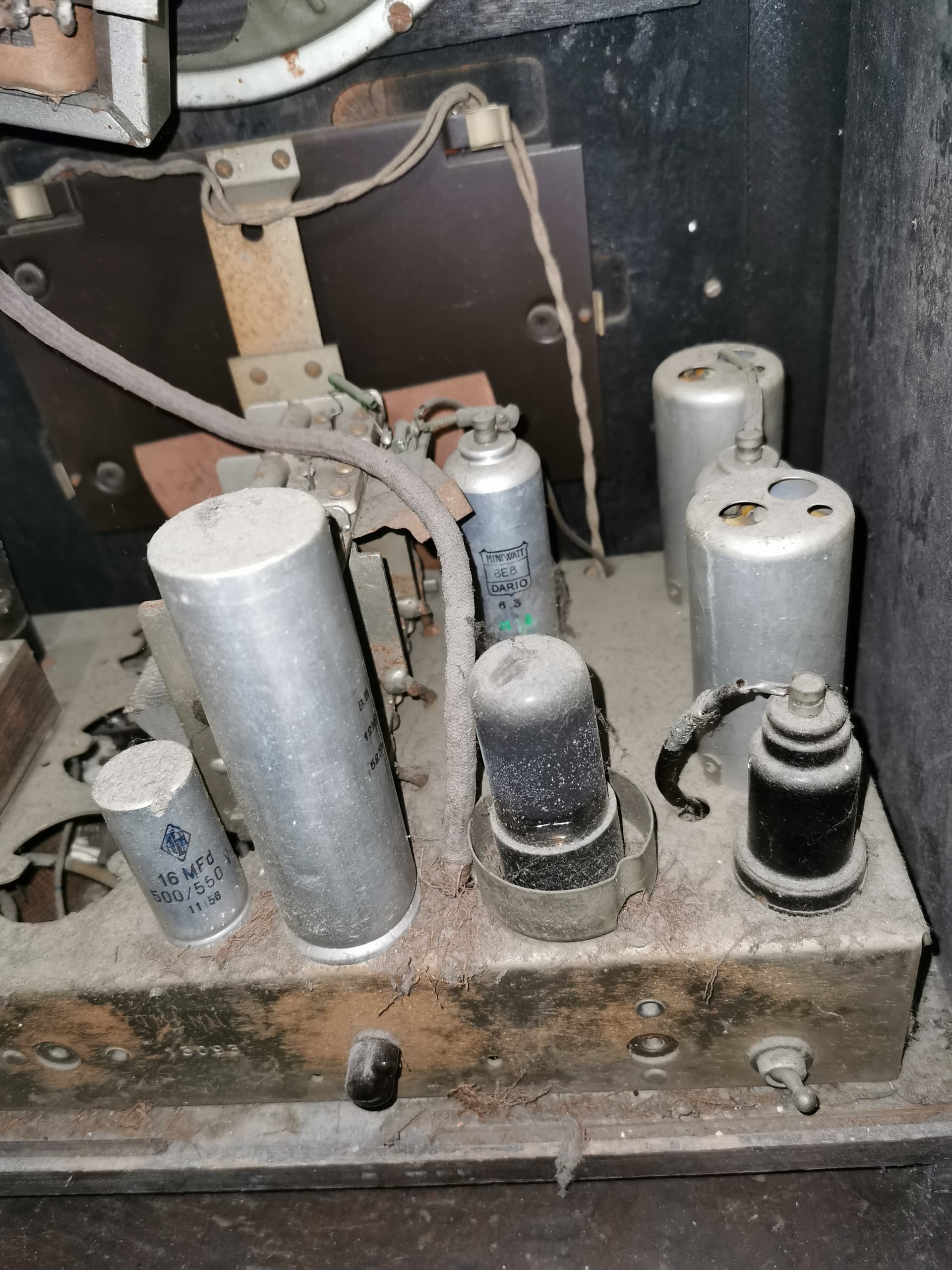

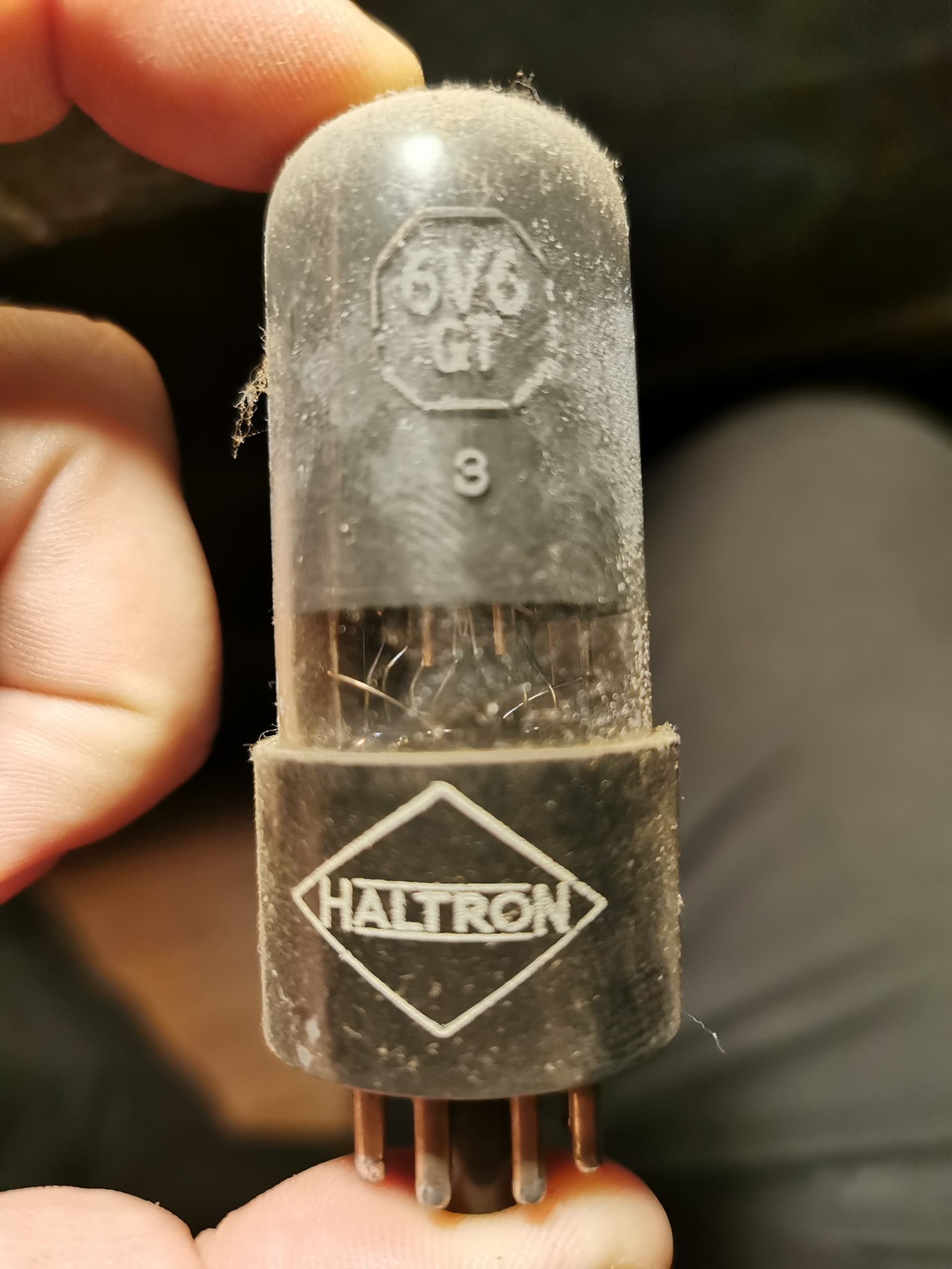

Bonjour après démontage… Voici les photos des 5 lampes et du dessous de l appareil

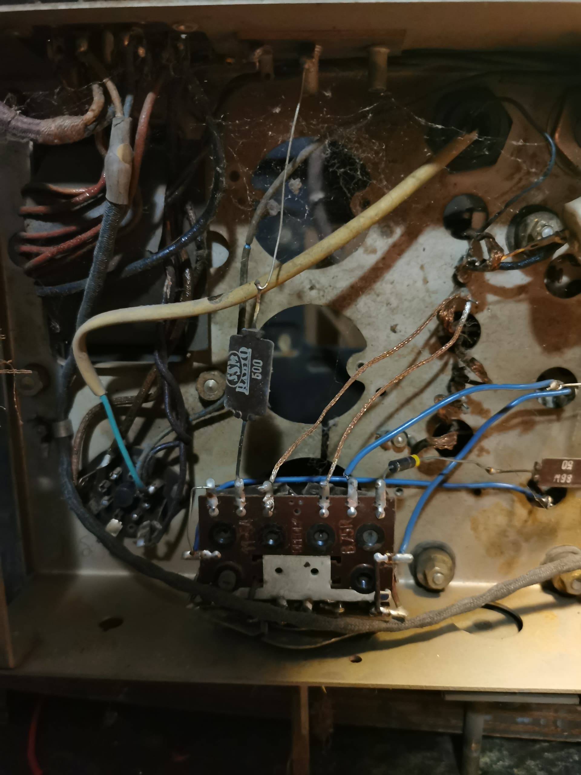

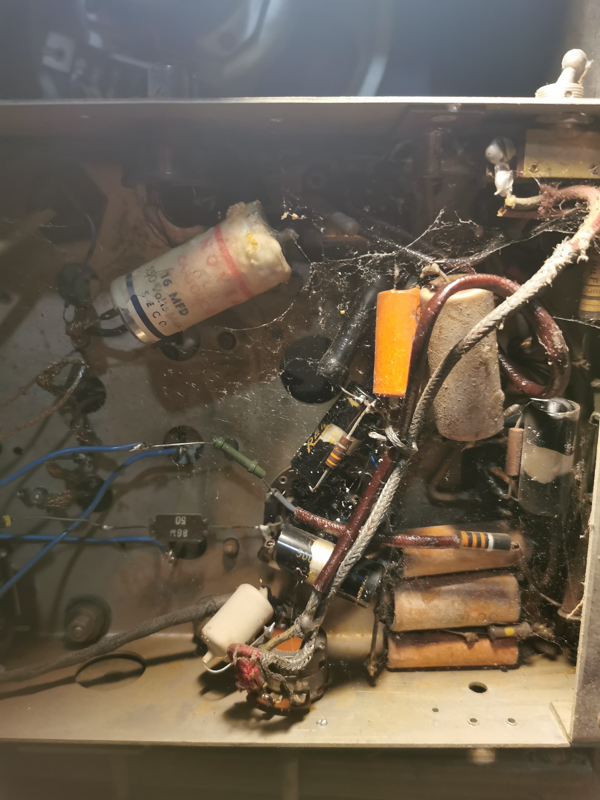

Pour le dessous
Toile manquante
Impressionnant…
Mais compliqué pour un novice comme moi… Pouvez vous expliciter un peu ? Je reste admiratif !
Je fais fausser le multimeter et le fer…
Merci bc
Yohan
Les fils bleus ne sont pas d’époque…
Les condensateurs ne font pas bonnes figures…

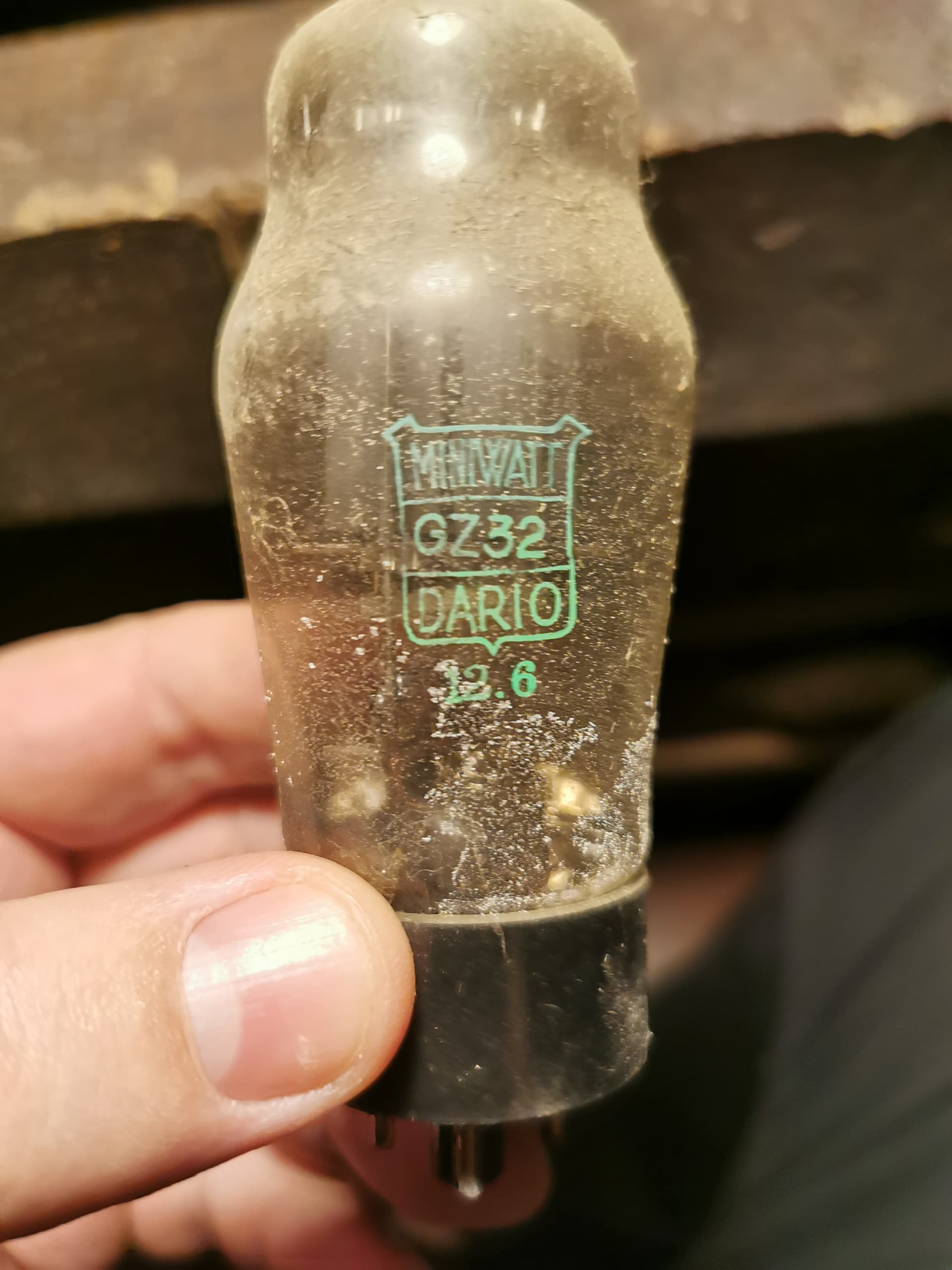

La valve GZ32 n’ est pas adaptée pour ce poste. il faut une 5Y3.
A priori, il faut en finale une 6F6 et non une 6V6.

Petit conseil avant démarrage: fais très attention aux marquage des lampes, la peinture s’efface facilement ! Et repère bien l’emplacement de chacune !

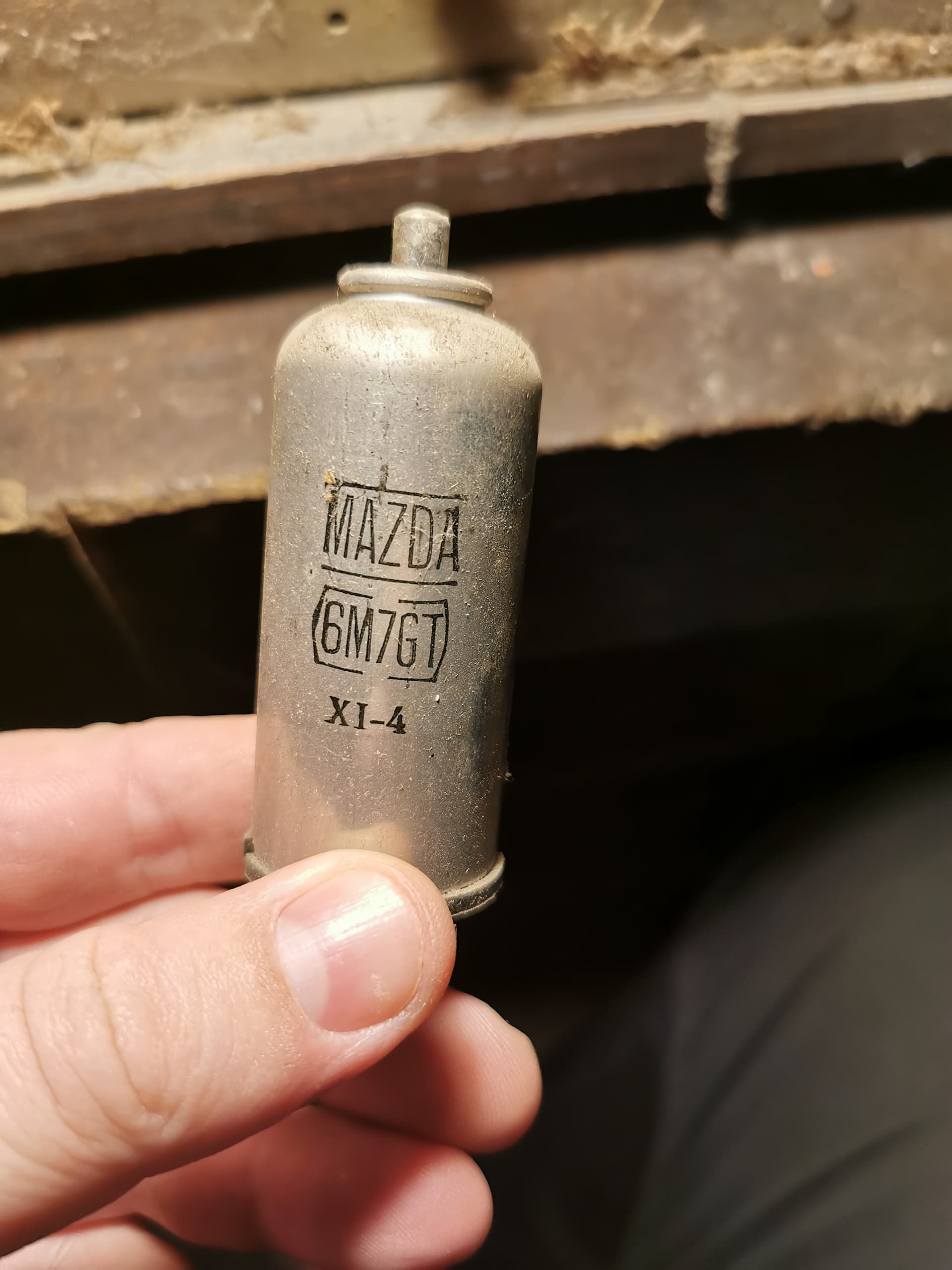

Pour les 2 lampes 6E8 (6A8 normalement) et 6M7 (6K7 normalement): pas grave ces lampes sont interchangeables.

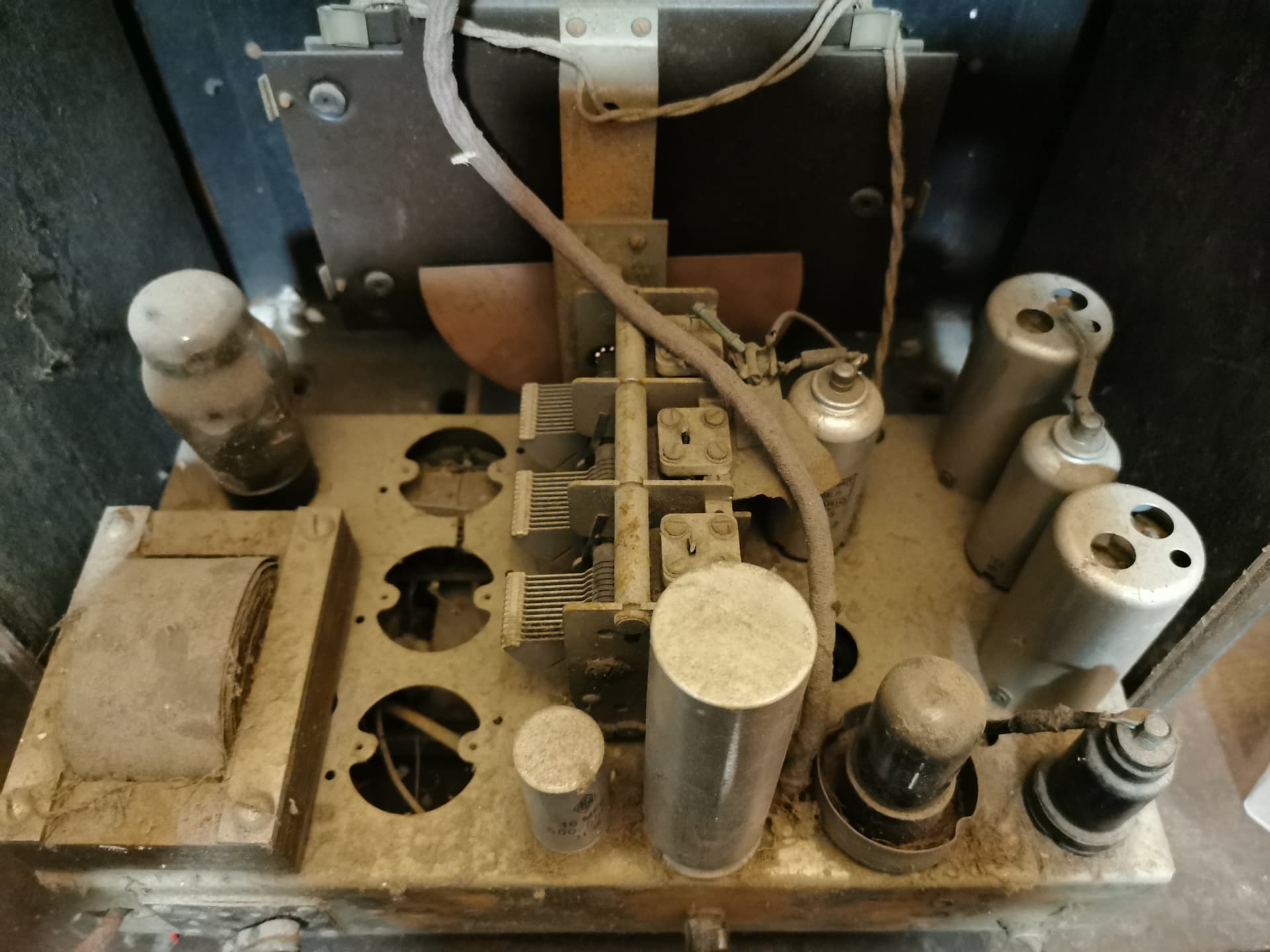

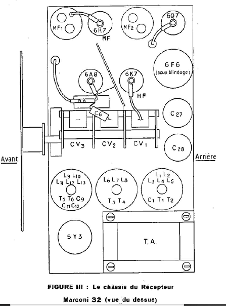

J’ai l’impression qu’il en manque des bouts !
J’allais le dire !

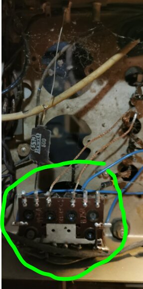

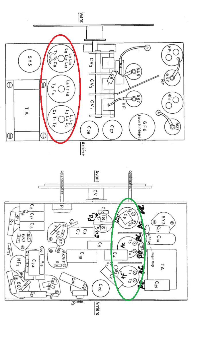

plus que certain qu’il en manque et pas qu’un peu
tous les bobinages HF et les bobinages oscillateur
ce qui est cercle en vert a ete remplace par le bloc de bobinages moderne ci dessous
il faut bien reflechir a la question de la remise en route
cette modif qu’il a subi a t elle fonctionne par le passé ?
Il est vrai, que la GZ32, n’existait pas encore,quand ce poste est sorti d’atelier. La 5Y3,est plus indiquée. quand, a savoir si il faut une 6V6,ou,une 6F6, il faut regarder sous le châssis. Aux alentours des 400 Ohms,c’est 6F6,et, avec 250 Ohms,c’est 6V6.

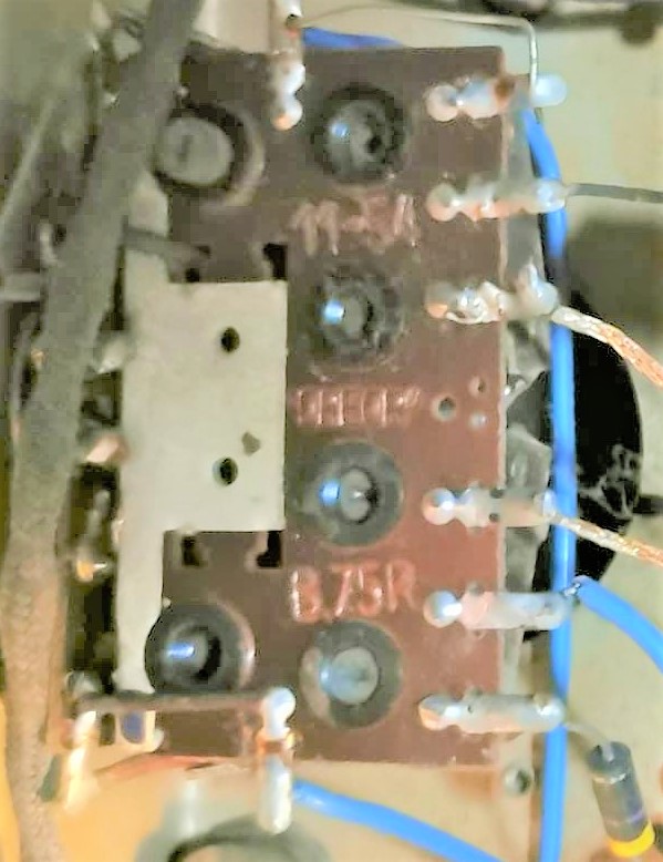

avant d’aller plus avant il faudrait verifier le transfo d’alimentation et chercher a identifier le bloc de bobinages pour voit s’il est correctement cablé
cela dit qq chose , qq’ un connait ??

d’après la photo c’est un OREOR. Peut-être un 1154 ?
tu as de la doc dessus ? je n’ai pas trouvé ( il faut dire que c’est pas facile a chercher)
c’est un B75R effectivement c’est marqué dessus comme 11-54 aussi
