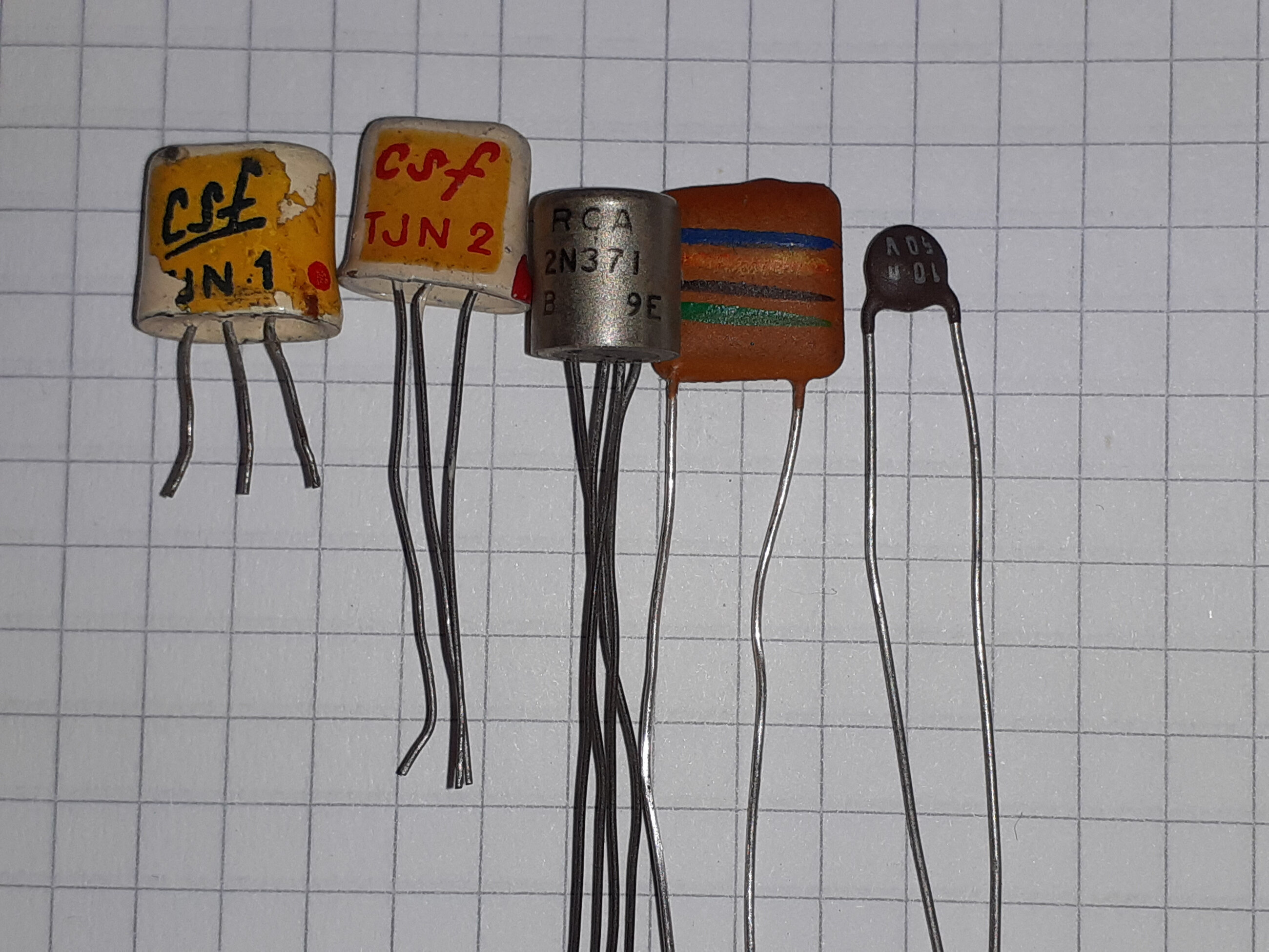

Hier soir, j’ai trouvé qqs vieux composants jamais utilisés.
Au retour, je vais mettre ce transistor 2N371 c’est un HF ! Puis mettre les capacités en ma possession, l’une de 40 nF, l’autre de 10 nF et ensuite je te dirais quoi !
Car ta proposition est très gentille je t’en remercie. On verra cela par MP.
Sinon, sur la photo je me demande ce que sont ces 2 petits TR blancs mentionnés CSF. Ça a l’air assez vieux, c’est de la récupération au CNET de Lannion dans les années 60, qui m’ont été donnés…
Ces transistors CSF TJN1 et TJN2 sont de très anciens transistors au germanium pour utilisation audio. Le point rouge indique le collecteur.
https://www.radiomuseum.org/tubes/tube_tjn-1.html
plus ou moins équivalent à SFT101.
https://www.radiomuseum.org/tubes/tube_tjn-2.html
plus ou moins équivalent à SFT102

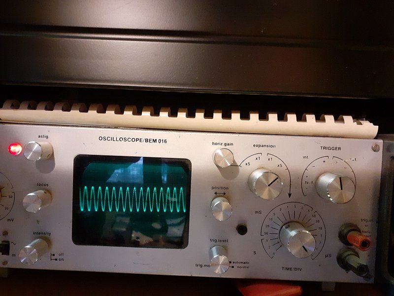

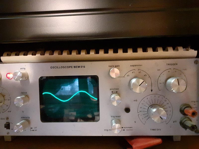

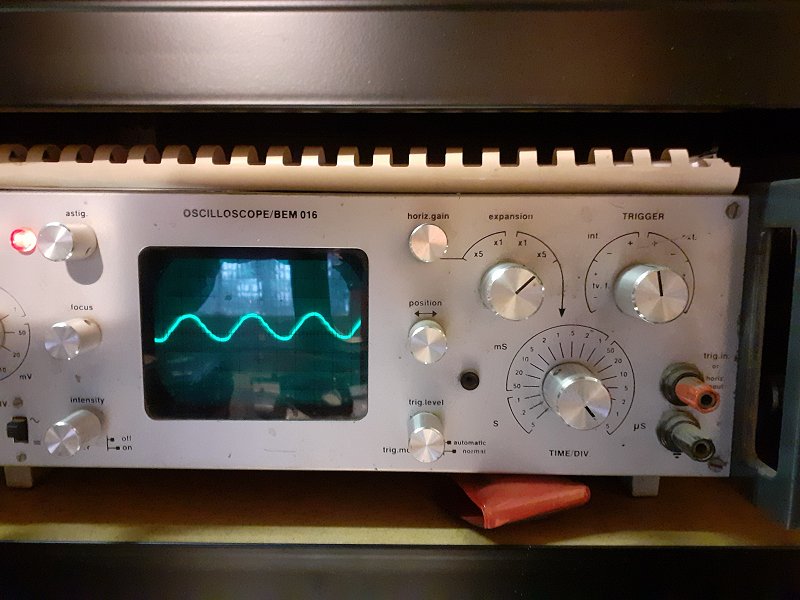

Aussi, je suis revenu au transistor d’origine et j’ai remplacé la résistance d’émetteur par une résistance variable (elle ne fait plus que 250Ω au lieu de 1,5kV) . Cela fonctionne maintenant sur les 3 bandes (mes piles de 4,5 V sont un peu faibles) :
Signal OC :
Signal PO :
Signal GO :

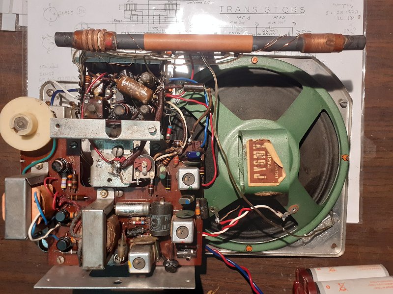

Voici ce que cela donne au châssis :
Bon, je reconnais que ce n’est pas parfait mais fonctionnel. A force de dessouder / souder les pastilles en cuivre se décollent et tout est fragilisé.
