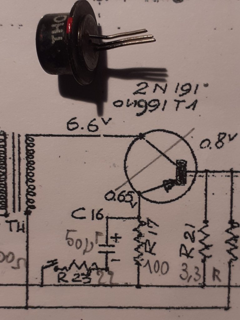

Je restaure ce poste transistor de 1957. Il y manquait ce transistor 991T1, pré-ampli BF.
J’en possède un, mais il ne respecte pas le brochage en triangle mais en ligne. Mais il y a un point de couleur sur un côté. Comme c’est un germanium, est-ce que c’est le collecteur ?
Merci pour vos réponses. Joël
Ah, je crois que j’ai trouvé au site de Pascal Chour, concernant les cours Eurelec :
C’est donc comme sur les petits transistors au germanium AC127 NPN(point bleu); AC121 PNP(point rouge). je vais le câbler en conséquence !

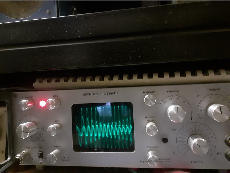

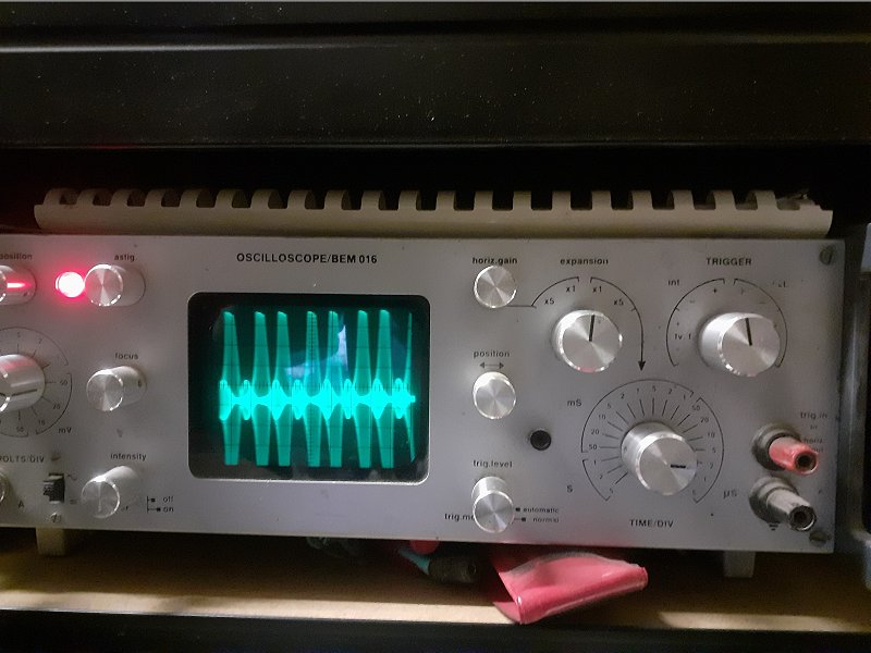

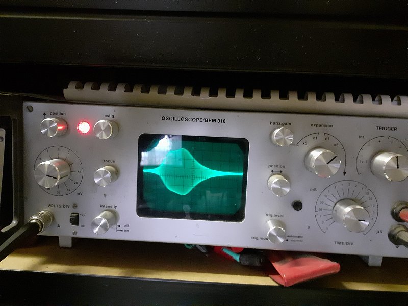

La restauration de ce poste avance, je reçois bien le soir les stations Radio-Alger sur GO, et plusieurs stations espagnoles ou italiennes assez fortes. Par contre, en OC, je crois bien que j’ai une ou des oscillations parasites qui m’empêche de recevoir les stations, quoique je reconnais la télégraphie dans le bruit. En gros, cela souffle dès que j’accroche une station, puis ça siffle à la fréquence de celle-ci et ça re-souffle lorsque qu’il n’y a rien. J’ai regardé à l’oscillo, c’est catastrophique pour la gamme OC :
GO
Enveloppe des signaux PO et GO :
signal OC
enveloppe OC
Bon, c’est pas très bon. Le transistor oscillateur n’est pas celui attendu, 2N137 mais un 2N252. Le schéma indique un équivalent CK766 pour les transistors mélangeur et oscillateur. J’ai passé du produit sur les contacts, cela ne s’est pas amélioré.
Quand je touche avec un tournevis les compsants passifs qui entourent le bloc des selfs, ça se passe mal en OC, mais pas d’influence en PO / GO.
C’est un accrochage, mais où ? Je vois pas ce qu’il faut faire aussi je m’attends à vos conseils. Merci :raised_hand_with_fingers_splayed:

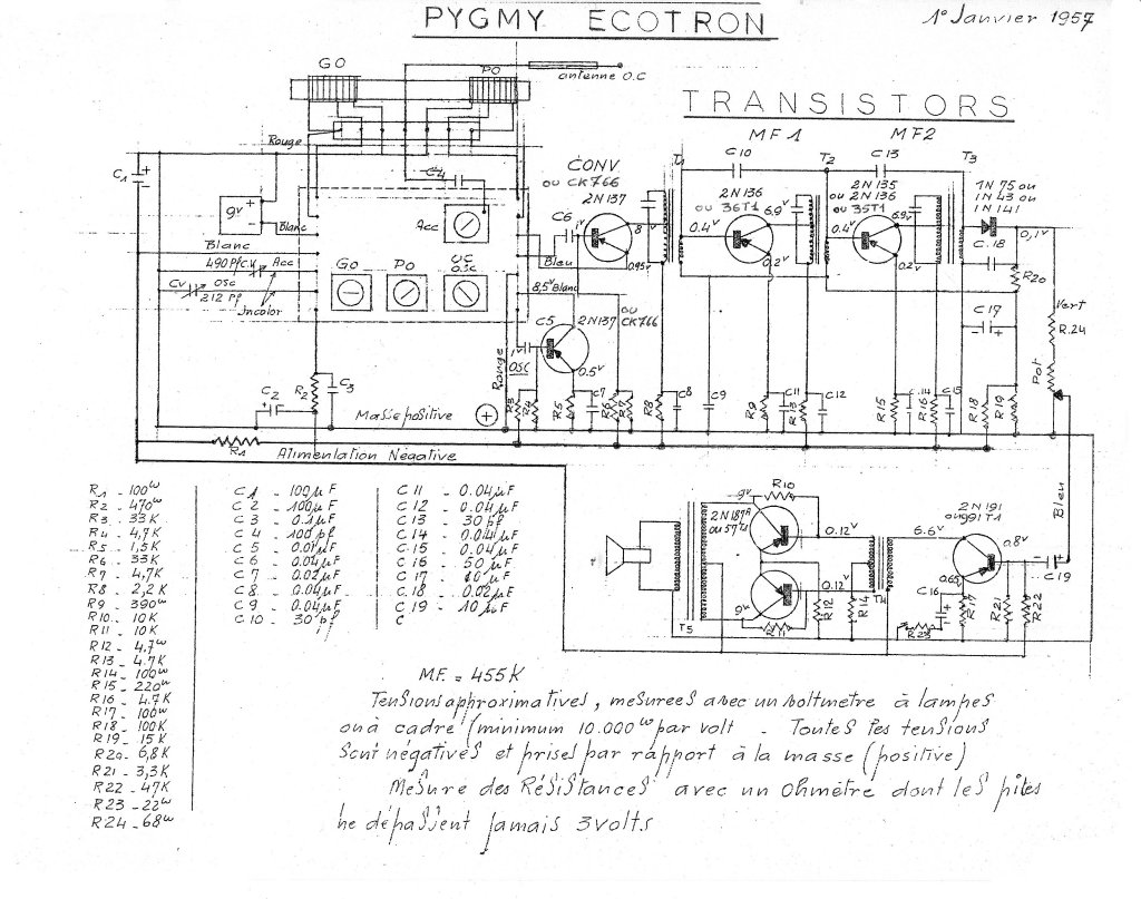

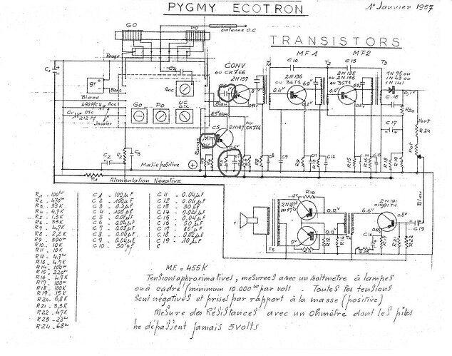

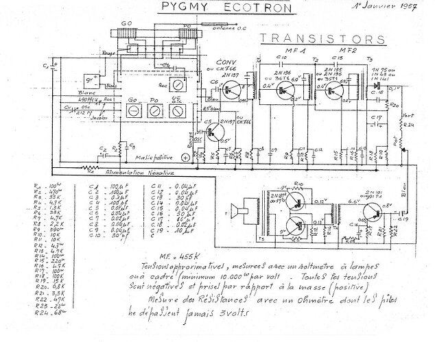

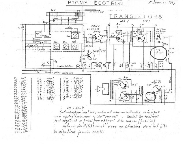

Son schéma issu du Grand Livre de DocTSF :

Je commencerai par vérifier les condos de découplage électrochimique (C1 C2) sans rien dérégler pour le moment. Une photo peut-être?

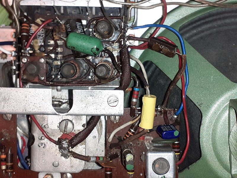

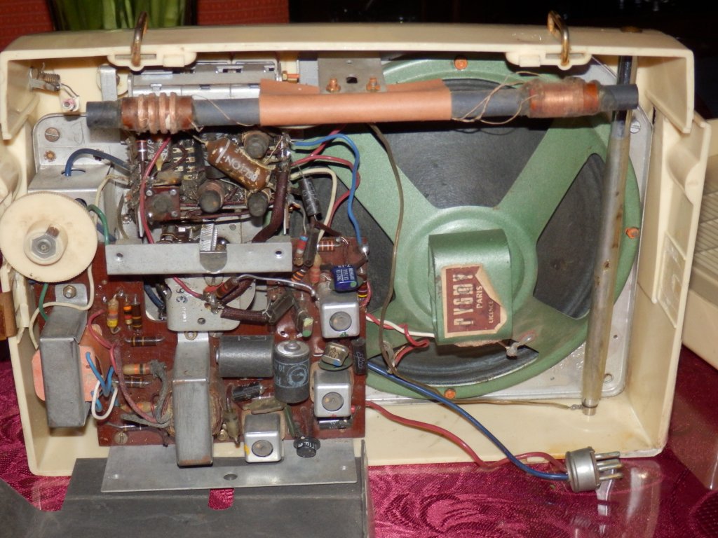

Bonsoir @thermoionic , mince, oublié de faire une photo.
Celle que je vous présente, c’est avant les modifications, pas d’actualité mais on y voit la relation entre la platine HF et le circuit imprimé.
Effectivement, j’ai démonté les condensateurs de filtrage soudés sous le CI, mais je ne les ai pas remontés comme au schéma. Pour moi, ils étaient à l’envers v/v de la masse positive (entourés en gris). Et puis, comme cela fonctionnait en PO et GO, je les ai laissés. En revanche, je pensais aux découplages HF, mais j’ai juste vérifié que les capas étaient présentes, je ne les ai pas testés, ce sont essentiellement des capas de 40 nF…
Il y a aussi les condensateurs de liaison (40 nF) entre le sélecteur de gammes et le circuit imprimé (vers transistors oscillateur et mélangeur) qui devraient être testés et changés. A faire aussi…
Je vais voir aussi les équivalences du transistor oscillateur 2N252 au lieu de 2N137.
Ah ben non, ce transistor 2N252 est bien à sa place, vu au lien suivant pour le même appareil.
J’ai lu aussi au sujet de l’Ecotron qu’il fallait changer tous les gros condensateurs en carton, son auteur précisait que même neuf ils fuyaient. Je vais le faire comme le conseillait @thermoionic . Par contre, faut que je comprenne l’histoire des inversions de polarités pour les 2 condensateurs que j’ai entouré…

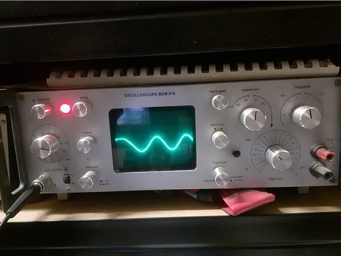

Quel est ce superbe oscilloscope?
En rouge la circulation du courant, donc le dessin est faux, les condos entourés sont inversés.
quand on a un doute sur la polarite d’un chimique un coup de voltmetre a ses bornes leve le doute
Oui, @Radiolo , c’est ce que j’ai fait après l’avoir mis sous tension. Ça m’a étonné par rapport au schéma d’autant que les soudures paraissaient d’origine. Bon de toute manière, je ne les ai pas testés…
Bonsoir @D11_Fan , cet oscilloscope a été acheté en kit en 1977, avec mon argent dûment gagné comme stagiaire à Ugine Acier et reçu au fin fond de l’Allemagne comme appelé chasseur à Tübingen.
Comme j’étais technicien radio, j’ai pu le montrer à mes chefs mais pas le monter car bientôt liberé.
Techniquement, il est pas top, il ne monte pas très haut en fréquence et y’a qu’une trace. Le forum m’a dit qu’il était belge (BEM 016).

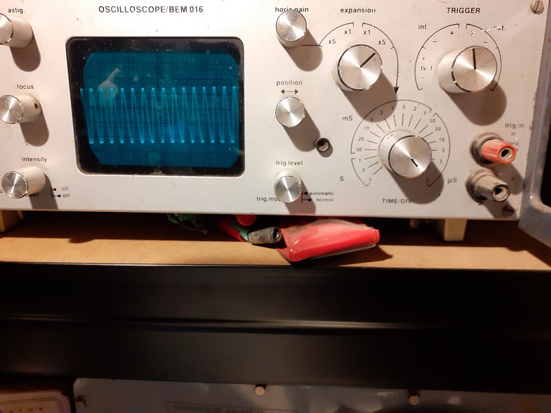

Bonsoir, j’ai changé les 2 condensateurs de 100 µF filtrage précisés par @thermoionic et celui de découplage de 50 µF sur l’émetteur du TR driver. Bon, ça n’a rien changé. Ce que je trouve bizarre, car j’en ai cassé 2, ce sont ces condensateurs de liaison de 40 nF entre le platine HF et le circuit imprimé. C’est très différent des postes à lampes !
Voici ce que cela donne avec la montée en gamme, GO (Radio-Alger) puis PO (Radio Roumaine) puis OC en connectant un long fil sur celui de l’antenne du poste. On dirait que le poste trouve des stations OC mais mélangées au décrochage du poste…
test radio écotron
Je ne vois pas ce que je pourrais encore faire. Merci pour votre aide ! :nerd_face:

Je suis toujours à la recherche de la panne sur l’oscillation OC (décrochage ? pas sûr, c’est stable et enveloppe HF suit tranquillement la course du CV).
J’ai changé les composants sur l’émetteur du 2N252 et les condensateurs de liaison entre la carte et le bloc HF. Mais il y a toujours le problème.
Je me demande s’il n’y a pas une inversion entre collecteur /émetteur de ce transistor oscillateur 2N252 car la goutte de couleur verte, censée être collecteur, et vue comme émetteur, parce qu’il y a une autre goutte de couleur vert clair sur ce transistor. Et pourtant, ça fonctionne très bien en GO et PO. Bizarre !

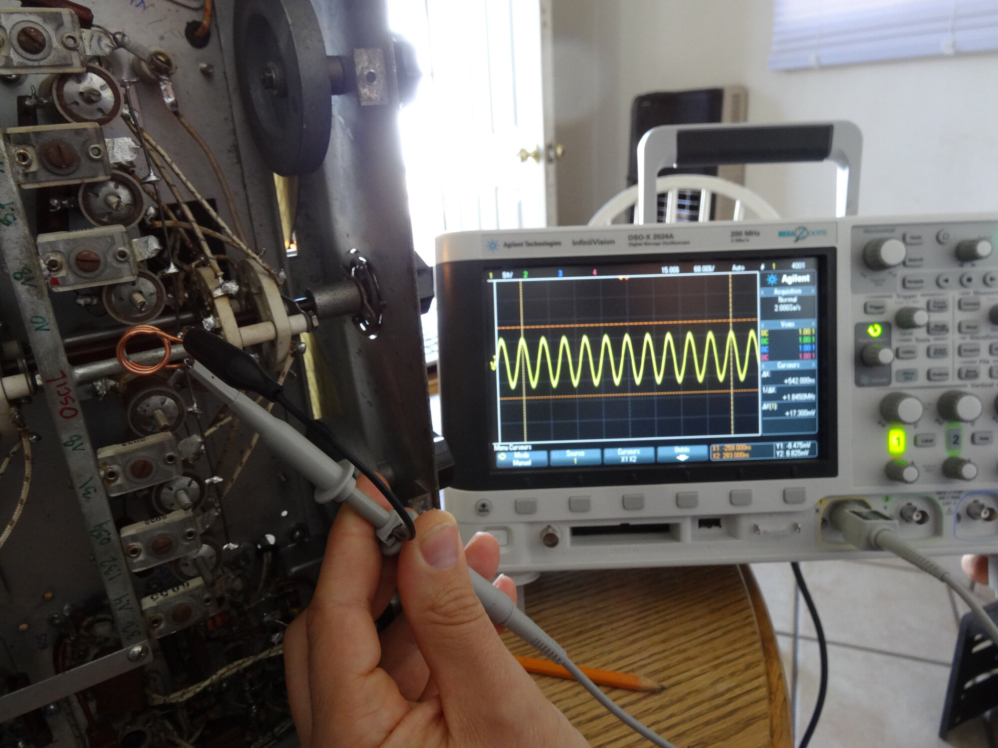

Pour vérifier un oscillateur sans se connecter dessus:
PS:
  • si le C5 de 0,01uF est comme je soupçonne le condo film jaune, essayez avec un céramique à sa place.
  • le condo noir sous le condo changé vert(?) est aussi un film, a tester?
  • les résistances carbone installées dérivent beaucoup.
  • Il en reste une sur la platine HF 3k3, voir a quoi elle sert… Elle est forcement dans les choux.
  • Le pont diviseur R3 R4 influe fortement l’OC…
  • Le C6 changé, je soupçonne que c’est le mica, ça c’est bien…
merci pour vos conseils ! Entre temps, j’ai changé qqs condos mais pas celui dessous le vert, je n’y suis pas arrivé ! J’essaierais de placer des mica pour ceux reliant le circuit imprimé à la platine HF. Sinon, effectivement, qqs résistances avaient dérivé donc je les ai changés. Pour le résistance vers la platine HF, c’est une alimentation négative non représentée au schéma. Elle fait bien sa valeur, 6,2 kOhms. Si je l’enlève, cela ne fonctionne plus !

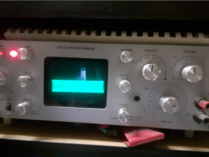

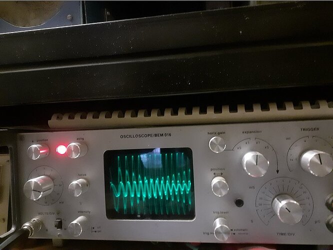

J’ai remplacé le transistor 2N252 par un AF127 que je possédais. Ce n’est pas l’équivalent attendu mais ça fonctionne maintenant en OC. Par contre, cela créé des accrochages en bout de CV ouvert, sur PO et GO. Je progresse ! Au moins, il y a du monde de jour en OC ! Merci
Signal OC maintenant
