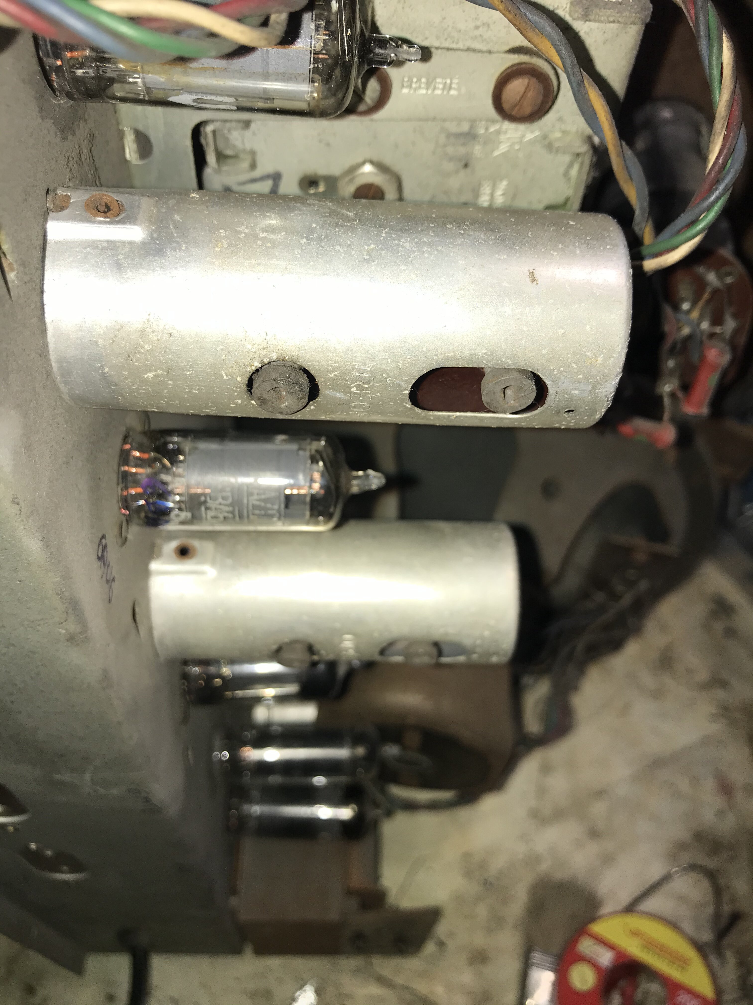

Je me suis remis un peu sur se poste ses derniers jours , j’ai fait sans le Variac je n’en trouve pas dans mon coin :thinking:
J’ai fait les premier essai juste avec les deux condensateurs chimiques et celui de découpage de la bf changer et avec une 6ba6 en amplis F I celle qui semble me manquer mais pas très concluant on entend très faiblement rtl au bout du cadrant CV fermer , pare-contre, la BF fonctionne en P U , j’ai entrepris de remplacer tout les condensateurs goudrons et 3 résistances hors tolérance , mais toujours le même constat, je mi perds un peu dans tout cela sans schéma et surtout son vrai jeu de lampe
J’ai remarqué autre chose , en regardant le bloc d accord j’ai l’impression que la cire a été gratter des noyaux, je crains le pire , et il manque la grille du HP sur le meuble , dans quoi je me suis lancé :sweat_smile::roll_eyes:

J’ai peur que le poste ne soit aussi malade des transfos MF avec condensateur d’accord HS
Oui il y a des noyaux qui sortent leur tête de la chemise.

Oui possible ,je n’y est pas penser à regarder l’état des transfos MF je le ferai demain
Mince pour les noyaux si il on était déréglé je n’est pas la connaissance pour les réalignée, j’ai toujours eu de la chance jusqu’à maintenant

Au vu du bloc d’accord , les noyaux de réglages ont été malmené et sans doute difficilement récupérable , ces même noyaux des transfos FI déréglés au pifomètre, perso le bloc serait à remplacer ???

Oui je pense qu’il est remplaçable faut juste trouver le même, j’ai quelque épave de radio j’en n’est peut-être un par chance en meilleur état , pour les MF j’espère qu’ils n’ont pas était trafiqué…j’ai essayé de retirer les blindages mais il faut que je les dessoudes du châssis pour les ouvrir, je ferait sa tt à leur où demain
J’ai dessoudé les deux MF du châssis en les repèrent soigneusement, mais je n’arrive tjr pas a retirer les blindages , les noyaux gêne pour les retirer je n’ose pas réviser les noyaux :confused:

la au point ou vous en etes les generateur HFou heterodyne est indispensable
difficile de depanner les MF sans lui
