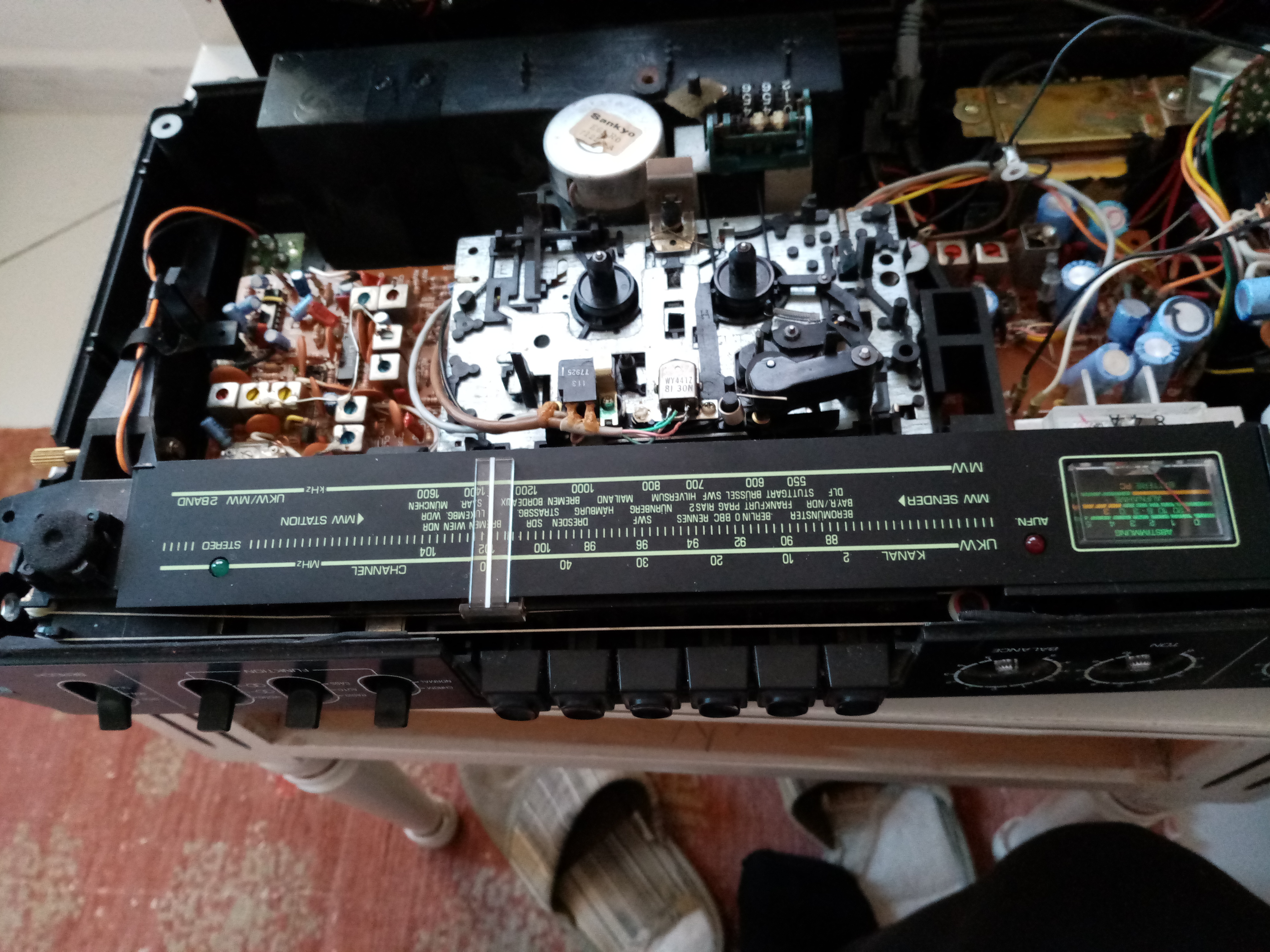

Bonjour j’ai une radio Casette à restaurer il reste un petit problème là radio ne marche que si j’enfonce la play de la Casette bizare

Bonsoir justement j’ai pas trouver la marque il paraît c’est un appareil allemand c’est pour ça que j’ai posté la photo merci pour votre retour
il n’y a rien de marqué sur la façade ? un numéro avec des lettres ou a l 'arrière une étiquette collée ?
de toute manière quand on appui sur la touche play on appui sur un contact bilames par l’intermédiaire du mécanisme ce contact est censé couper la radio je pense qu’il faut commencer a regarder de ce coté
Merci je vais commencer par le contact
