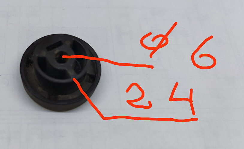

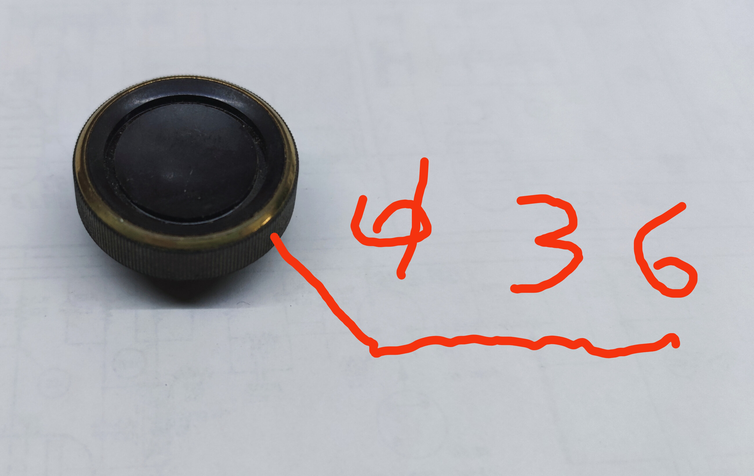

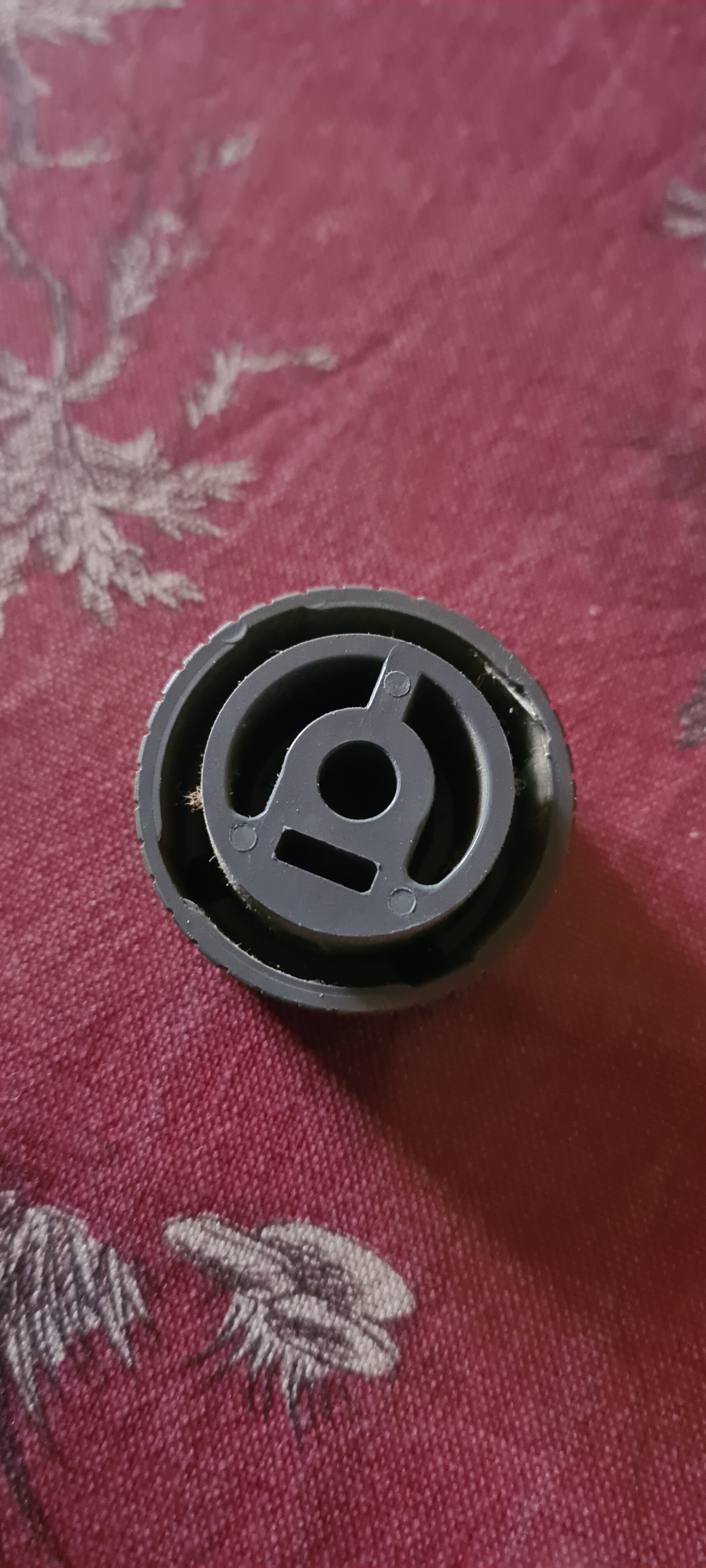

Le seul bouton qui se rapproche .A vous de décider ! Bonne continuation.
ZEF.
Bonjour Zef,
Il se rapproche assez bien (photo dessous ci-jointe) à l’exception de la couleur…mais bon !
Pour harmoniser 2 feraient la paire,
Cordialement,
Jacques

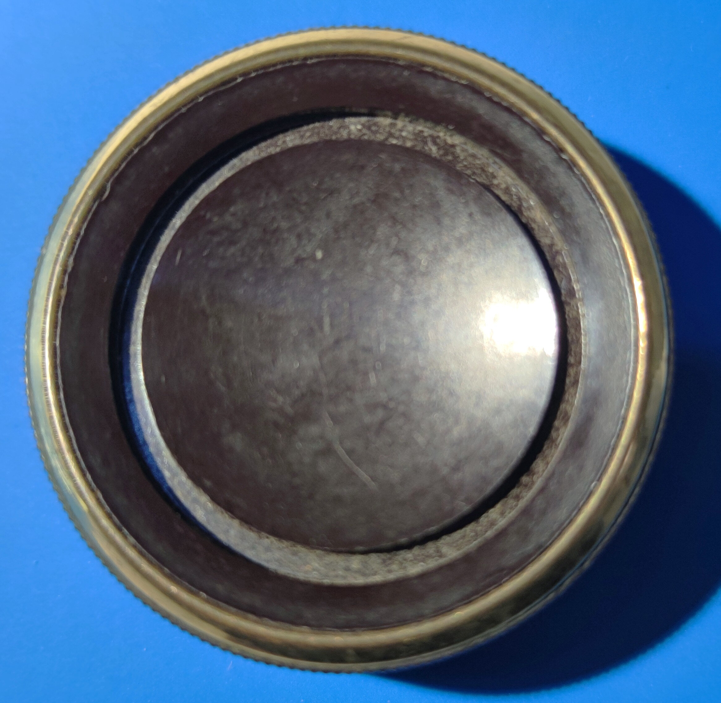

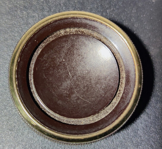

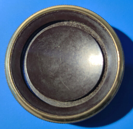

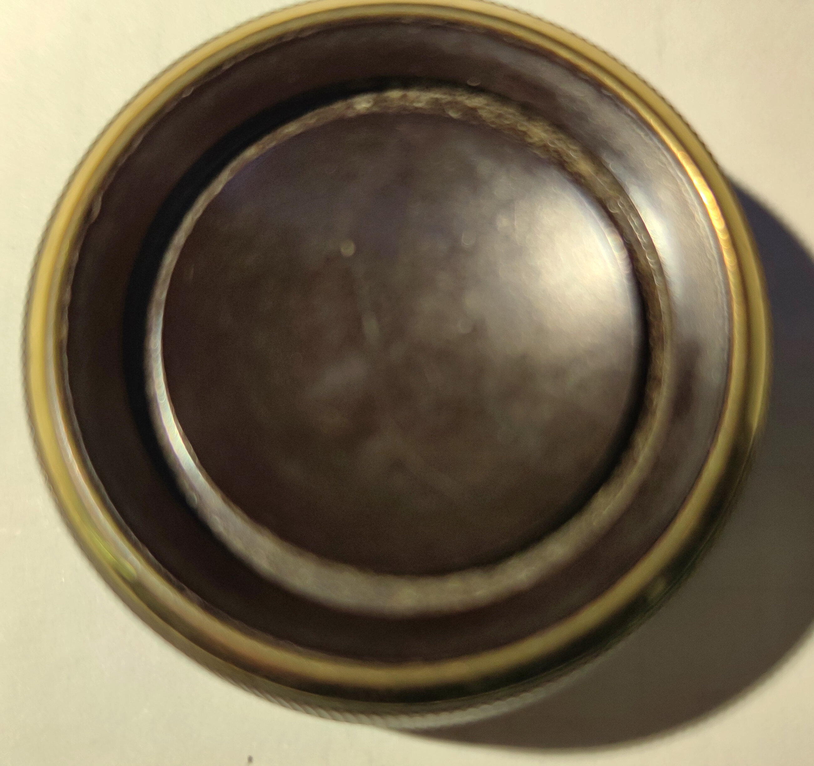

Bonjour , la couleur est " brun foncé ".
je rejoint des photos : la couleur change suivant le plan arrière et de l’éclairage. Il y a un problème; je ne possède qu’un seul bouton de ce genre.
Bonne soirée.
Oui c’est un peu discordant au niveau du visuel,
Dommage !
Merci encore de m’avoir consacré de votre temps,
Cordialement,
Jacques
