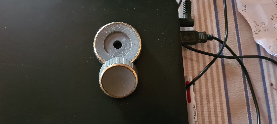

Nouvelle acquisition après la remise en service de mon DT L646, celle d’un "la voix de son maître 723 type 713 de 62,
Un peu plus complexe, mais tout aussi passionnant,
Après démontage (un bouton cassé…mais bon on fera plus tard !), 1er souci, un condensateur double (schéma C74 et C75 en 2x4.5nf) ,cuit de chez cuit sur le BA,
Montage apparent : 1 borne à la masse du BA et 2 positifs sur 2 fils bleu aux bornes du 220v
Comme débutant, j’en ai encore rarement vu !
Par quoi peut- on le remplacer, montage en parallèle de 2 condos, ou en trouver 1 à l’identique ?
Par avance merci
Jacques
tu vires sans te poser de questions
avec le reseau parasité que que l’on a maintenant cela fait plus de mal que de bien
Merci pour ta réponse, c’est une solution et je la partage,
Mais si je voulais conserver le « look » du poste par rapport au schéma et dans l’impossibilité de poser le même (introuvable évidemment !),
Pour toi, quel est le montage optimum, sachant qu’on retrouve un certain nombre de ces condensateurs doubles dans le circuit ?
Jacques
Ok pour le condo antiparasite et donc je le supprime,
J’en profite pour demander si quelqu’un aurait dans son stock , des boutons de facade pour ce poste (DT R327 ou la voix son maitre /723 type 713), et dans ce je suis preneur ?

Bonjour, mettez moi une photo explicite pour ces boutons de façade !
