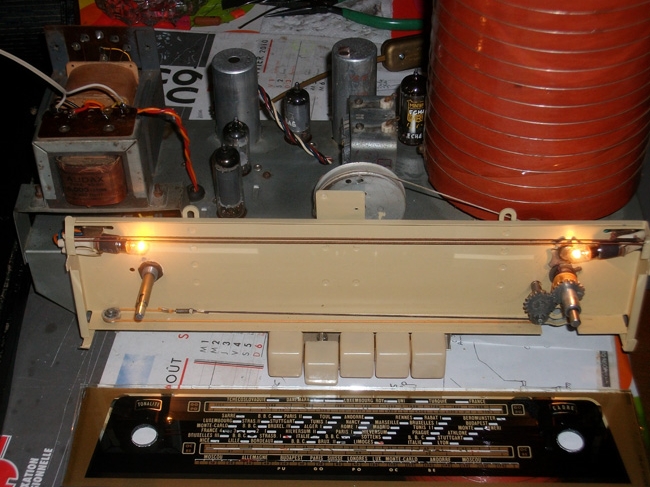

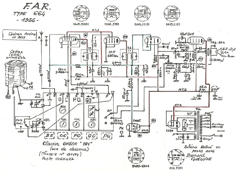

Bonjour, mise à jour de la fiche du GL avec les photos de ma restauration, je mettrai le schéma + tard, il est au brouillon. Bernard
qque photos

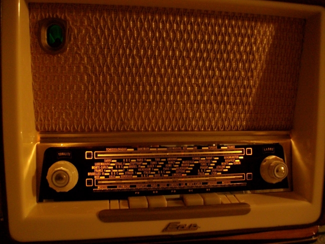

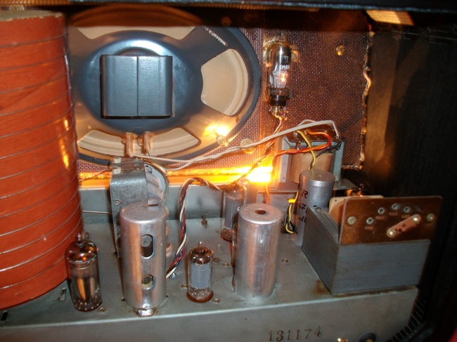

FAR-type 664-Ficelles neuves
FAR-type 664-cadran en PO
FAR-type 664-côté Tubes
excellent beau travail :super: :super:
bonjour, merci Michaud, il manquait le schéma, pour ceux qui souhaitent en sortir un d’une étagère…et, je vais le rajouter sur sa fiche. Bernard
Salut à tous,
le schéma n’est pas mal non plus. C’est marrant il est daté de mars 2012 et le poste de Bernard est si bien remis à neuf qu’il semble être sorti de chez F.A.R. en mars 2012!

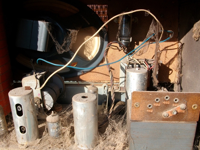

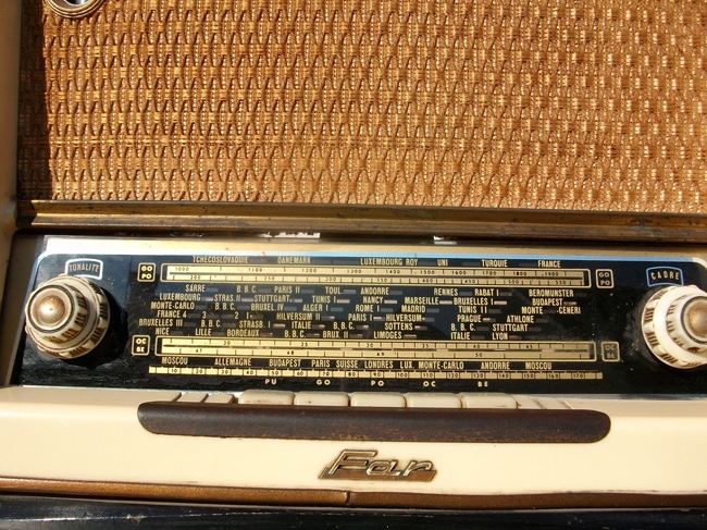

Une petite suggestion: Il serait intéressant d’avoir une photo du poste avant restauration .Je n’ai pas retrouvé le sujet mais il me semble avoir déjà vu ce poste dans une discussion concernant le nettoyage des tissus de HP.
Cordialement.
Patrick.
Bonjour, Patrick, le voilà avant d’ y faire une beauté. C’est un excellent poste, classique, sensible et de bonne qualité sonore. Je suis content de ma petite “usine”. Je prends toujours beaucoup de soins au relevé d’un schéma, et au dessin manuel, qui doit être agréable à lire. Pour le tissus, c’était en 2009 , sur le Sonneclair “Arc en ciel”, qui a le carton arrière de ton Poitou, que mon copain de Paris était allé te chercher.
