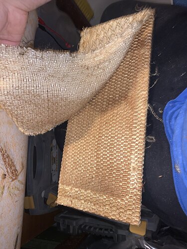

En discutant avec le propriétaire du comment intégrer le module à la caisse en préservant l’origine de la radio ont n’a remarqué qu’il y avait deux toile de hp et qu’il manquais dés accastillage en laiton un 9 au 50 et probablement un W il y avait des pointes de laiton cassé dans l’isorel derrière les toiles
La toile qui avait était remplacée est usée en bas et l’origine en dessous a des tache que je n’est pas réussi à laver totalement peu être pour sa quel avait était remplacé
Vue avec le propriétaire une nouvelle toile et le module sera intégré dans l’isorel .il ne voulait de module deporter ou fixer à l’arrière du carton dans un boîtier,et en dessous il ne passer pas a cause du pied

J’ai eu quelques surprises en changeant la toile et en remontant les accastillages, un espace de 1 cm entre la toile et la glace du cadran, mais j’ai pu rattraper le coup et le résultat est pas trop mal
