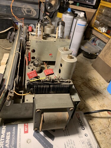

Bonjour a tous :slightly_smiling_face:,
je suis en train de restaurer se poste kaiser pour un amie et de lui greffer un module Bluetooth par la suite , tout c’est bien passé jusqu’à maintenant je bute sur le pont de diode je n’en n’est jamais vu un comme sa encore monter sur une radio de cette époque 1953 , le transfo à vide sort 2x 300v , avec le redresseur 312v après filtrage sans les lampe à part l’EM 34 , une fois les lampes en place la HT s’effondre en moins d’une minute à environ 100v sur le premier filtrage et 90v sur le second alors où j’ai fait une bêtise quelques part ou j’ai du zapper un truc :sweat_smile:
je soupçonne le redresseur un c 250 k 80 80 d’être fatigué et éventuellement le remplacer par des diode BY 127
Q’en pensez vous? :sweat_smile:

les capas de filtrage sont bonnes ? , il y en peut etre le 1er filtrage de sec qui ne fait plus office de reservoir et la HT en charge ne tient pas
ensuite verifie que la consommation HT est normale
elle ne doit pas depasser les 80mA , si plus voir le condensateur de liaison grille de EL41
si en enlevant la EL41 la HT est normale c’est lui
si tout est bon ce sera le pont

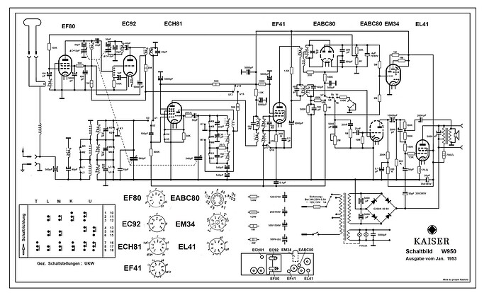

J’ai réalisé le montage, près à faire feu ,mai je me demande si je dois laisser les 2 condensateurs de 5000pf en parallèle à l’entrée du pont de diode comme sur le schéma?
oui cela ne change rien au fonctionnement du pont

Sa fonctionne la ht se stabilise à 250 V sur le premier filtrage le deuxième 235v avec la lampe en série qui s’illumine a peine voir pas du tout j’ai mi une résistance de 100 ohms en sortie de pont pare contre pas de réception , la lampe en série m’a déjà jouer des tours pour la réception radio ,
j’ai essayé sans la lampe sur le premier filtrage 286 v le second 264 V cela me semble élevé maintenant :sweat_smile:
Je capte une ou deux stations en fm mais pas plus , sa avait l’air de marché mieux avant avec le l’ancien pont de diode :sweat_smile: en tt cas l’œil magique s’illumine beaucoup plus qu’avant
il te faudrait augmenter un peu la R serie pour avoir 250V
mais 264V c’est pas le drame

J’ai testé la bf sa fonctionne mais j’ai comme un effet micro quand je manipule le potard de volume et quand je tapote le châssis, je soupçonne mon el 41 d’être pas très bonne ou une lampe FI , sa se produit à chaud
J’ai quand même augmenté la valeur de la R de charge à 150 ohms du coup premier chimique 274v et le second 254 v pour une consommation en sortie du pont de diode à 59 mA
Mais j’ai toujours cette effet micro à chaud en moins de 10 min
Je pense que c’est pas mal pour la HT :slightly_smiling_face:
peut etre un lampe microphonique
tapoter legerement avec un crayon sur le bulbe de chaque tube pour savoit celui qui sonne comme un cloche

J’ai pu un peu travaillé sur la radio en se début de soirée, j’ai trouvé la lampe microphonique merci Rémi :slightly_smiling_face: c’était la EABC 80 , faut vraiment y aller doucement en tapotant sur les bulbes des lampes au risque d’avoir la même résonance sur toute les lampe et aussi avoir une bonne oreille , je l’ai remplacé ,par chance j’en avais une en stock et sa fonctionne bien ,il a fonctionné plus de 45 min tout en surveillant la HT et la température du transfo , tout est bon :slightly_smiling_face:
prochaine étape,commencer à installer le module Bluetooth dessus et lui trouver un bon HP rond car celui d’origine a été remplacé par un plus petit
le schema mis au propre si tu vois des erreurs dit le moi
