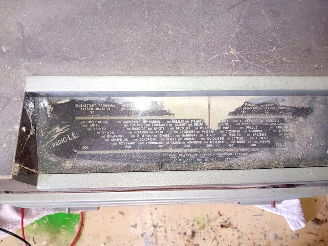

Bonjour à tous, je restaure se radio LL malheureusement comme vous pouvez le voir le cadran et abîmée et ne peut le refaire car pas d’ordinateur, si quelqu’un d’entre vous pourrait me faire ça,et me dire combien ça me coûterait merci d’avance
Il faudrait la photo d’un même cadran en bon état pour commencer ![]()
Ok,je vais essayer de trouver ça
Merci Radiolo

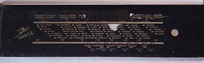

avec un tres bon scan ou photo bien centrée et perpendiculaire pour eviter toute deformation en trapeze on peut « reparer » celui d’origine
il faut partir d’un cadran bien propre et avec un eclairage uniforme
voila ce que l’on peut faire avec la mauvaise photo du cadran
avec des ecritures bien nettes ou pourrait faire beaucoup mieux
Superbe, je vais essayer de le prendre mieux en photo
il faut une photo de 1Mo minimum
un scan haute resolution fait aussi l’affaire
Tu crois qu’avec mon téléphone sa va le faire ?j’ai pas d’ordinateur
il sort des photos de quelle taille ?
sans cela trouver qq’un pres de chez toi qui a ça
Je vais demander à mon beau frère
@Pierre50 C’est ce poste ?
Si oui c’est @Lix_Patrice qui me l’a réalisé , il est dans les photos
tu as le lien vers ce cadran pour que je le lie au poste correspondant
Je ne pige pas ta question ?
La photo du cadran est bien parmi les 4 de la fiche du poste …!
autant pour moi je ne l’avait pas vue en ce moment les photos mettent un plombe a charger malgré la fibre… pas assez attendu
La photo prise de trop près risque de déformer. La prendre d’assez loin dans ce cas, mais là, on perd en définition. Et puis, il faut faire attention à ne pas avoir de reflet. L’idéal serait un scan…
