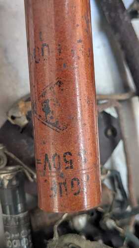

Vous pourriez le montrer sur la photo et nous dessiner ou prendre en photo le marquage ? Peu probable que ce soit un 20µF 850V. C’est une tension de service beaucoup trop élevé pour un chimique sur un poste a lampe de salon.
Même avis : le 20µF 850V n’est pas plausible ! Ce doit être un 20 µF 450V ou 550V (a remplacer par son équivalent actuel 22µF 450V)

Alors justement j’avais un doute avec 20uF 850v ou 550v

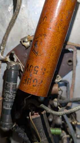

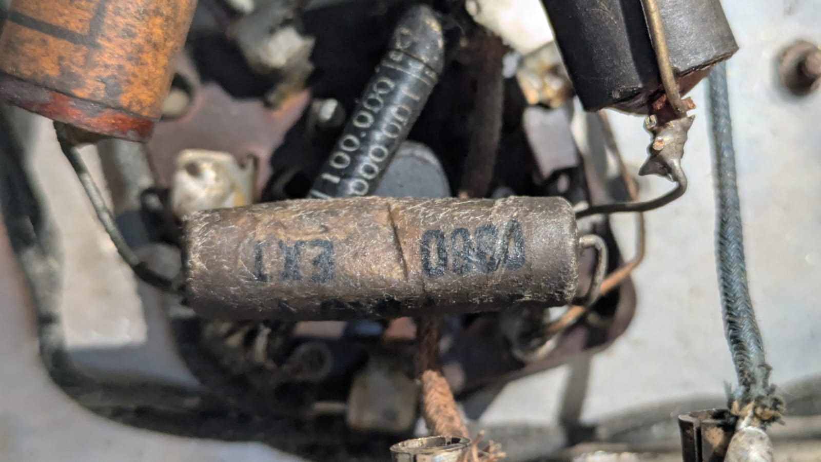

Voilà les photos des trois condensateur qui me perturbe..
Pour le premier :
je dirais 20 µF 550V (a remplacer comme déja dit par 22µF 450V, les tolérances étaient larges)

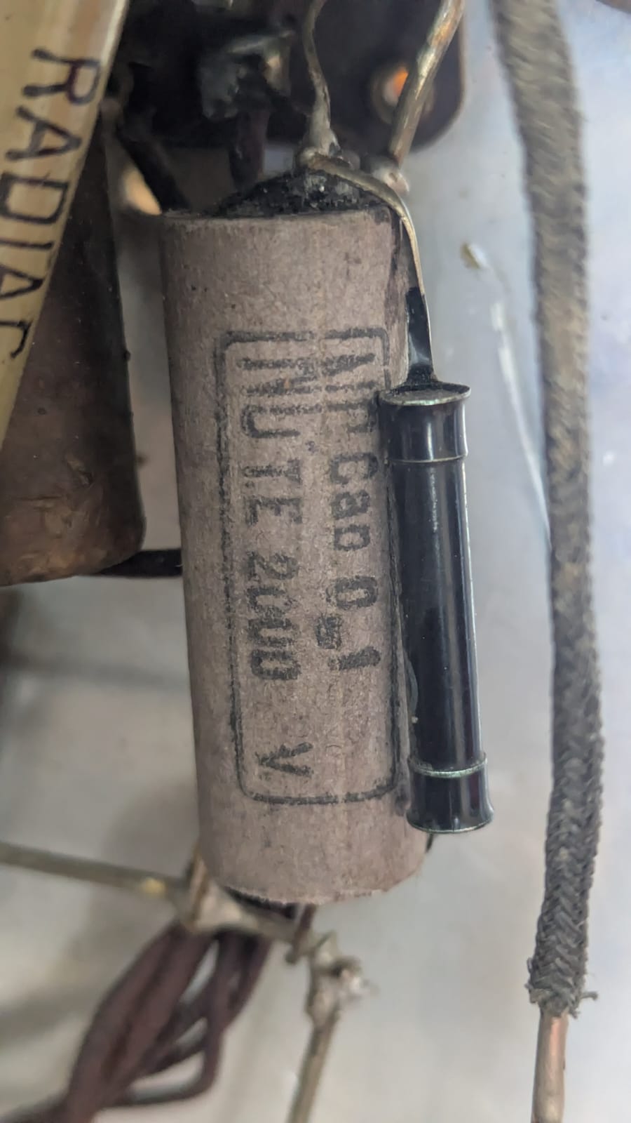

Pour le second :
0,1µF 2000V essai ( a remplacer par 0,1µF 400 ou 500V service , la tension d’essai valais 3 à 4 fois la tension de service dans le montage)
Pour le 3 eme :
Il faudrais le déconnecter et examiner l’autre face (le marquage visible de ce coté ne semble être qu’un numéro de série qui ne nous avance pas)

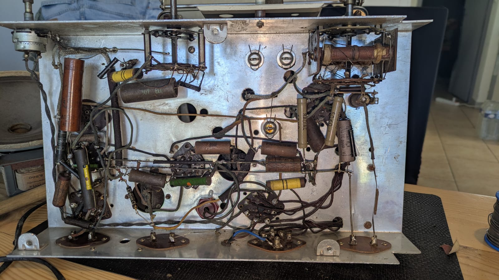

Bon. @slouptoouut a répondu avant moi sauf que j’ai un doute sur le 20µF 550V ou 450V. Il y a déjà un condensateur de filtrage sur ce poste. il faudrait vérifier sur quoi est branché ce condensateur mais ça pourrait être un 20 ou 50µF 50V.
Il y a aussi un fil qui semble déconnecté (position centre-gauche, sous le contacteur).
Pour le condo chimique marron, c’est bien 50 V, c’est marqué dessus : découplage de cathode.
22, 33 ou 50 µF à 50 V feront l’affaire.

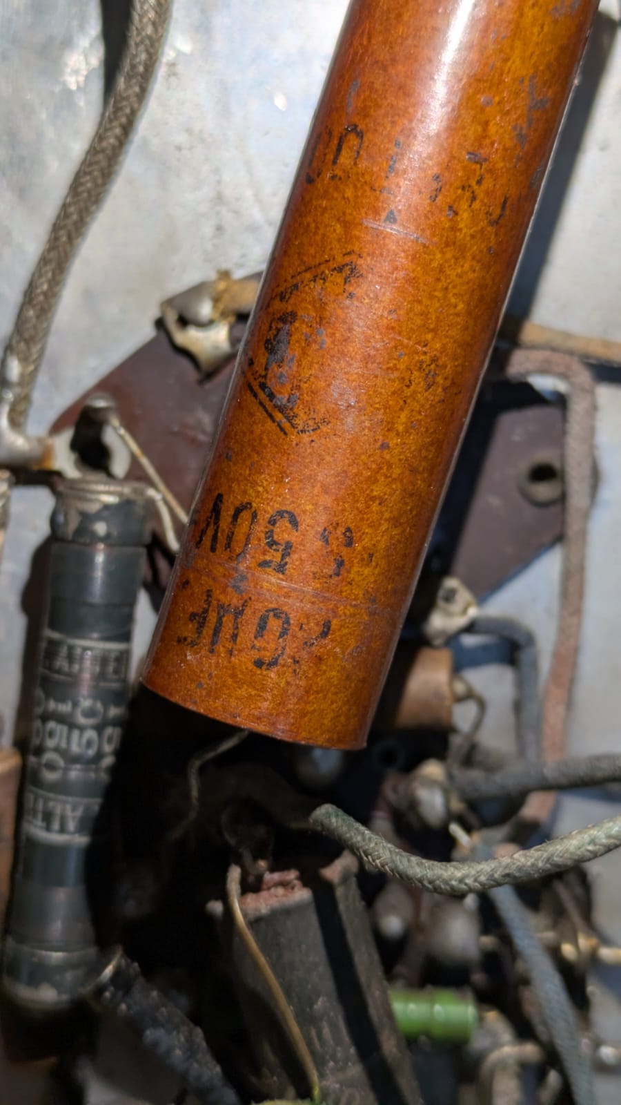

Sur le plus gros je suis certains qu’il y a un chiffre avant le 50v, donc je pencherais plus sur un 550v ou 450v.

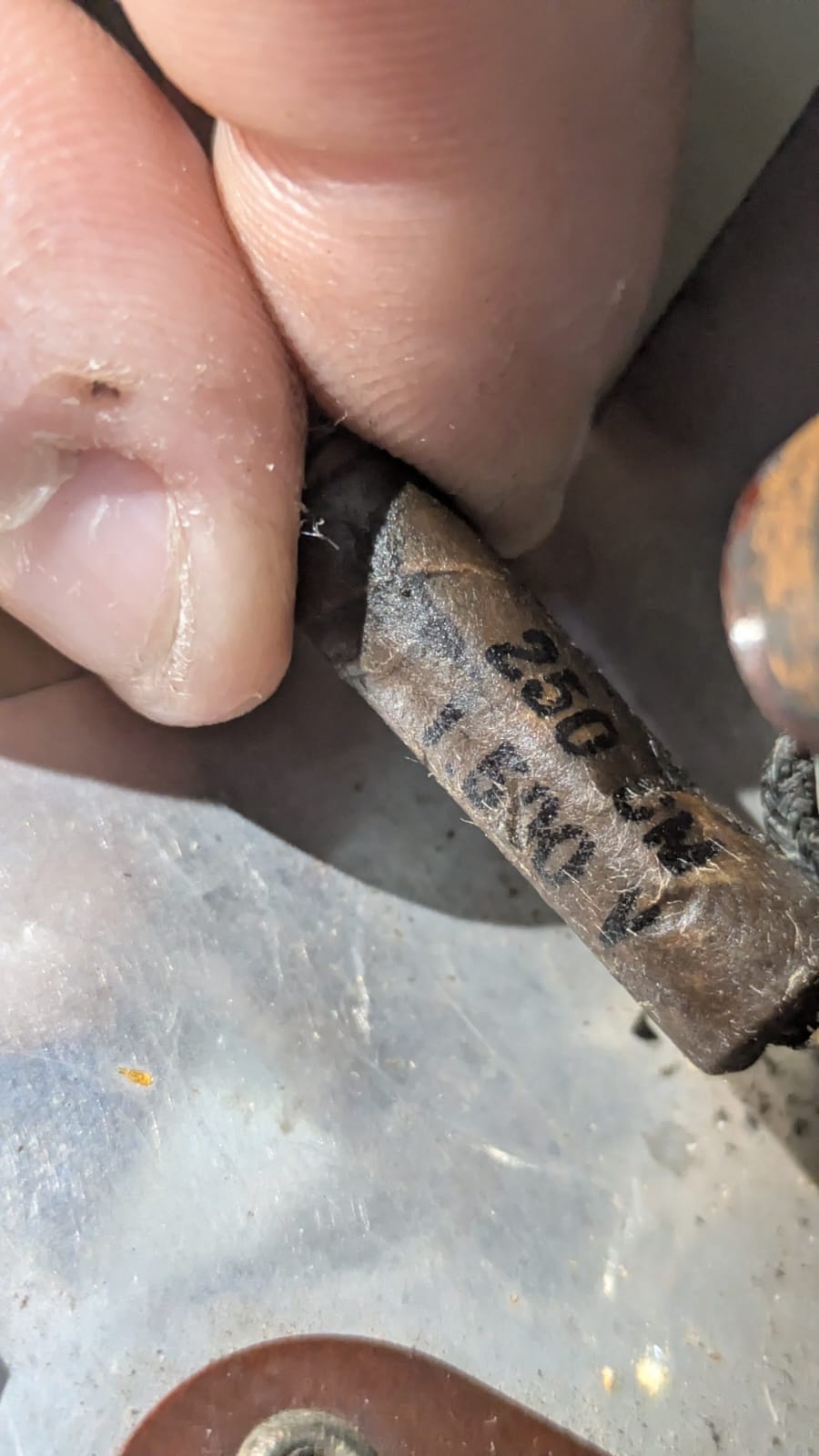

Pour ce qui est du dernier, j’ai coupé une pâte, et en nettoyant j’arrive à lire un : 250 cm 1500v .
Super
250cm = 278,25pF. Prendre une valeur approchante.

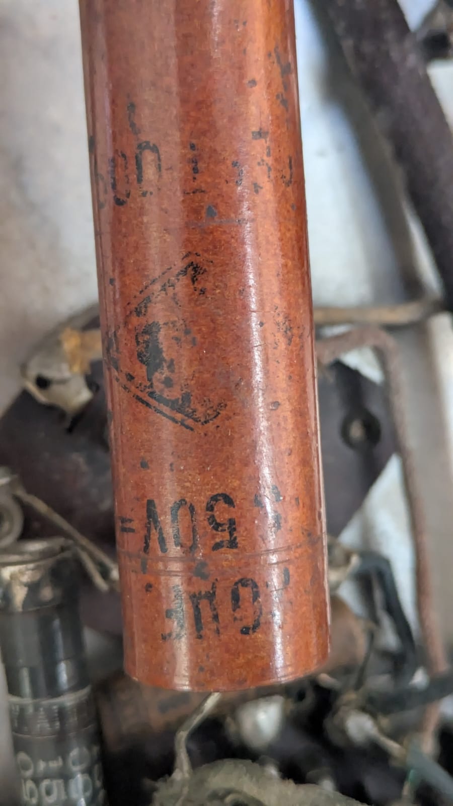

Voilà une autre photo du gros, où on peut remarquer qu’il y a bien quelque chose écrit avant..
un S pour tension de service.
Dis nous où est cablé ce condo , type de la lampe et broche
si on avait le jeu de tubes on pourrait essayer de trouver un schema equivlent
Pour le 20 µF : Oui, il faut voir a quelles broche de lampe il aboutit ou relever le schéma de cette partie du poste …Ou , a défaut, mettre “bêtement” un 20µF 450V même si un 50V suffit (ça marque quand même)
Pour le 250 cm : c’étais des “centimètres de capacité” , ancienne unité CGS disparue depuis longtemps, on peux le remplacer par la valeur normalisé la plus proche soit 270 pF (céramique ou mica, tension de service 400 ou 500V).

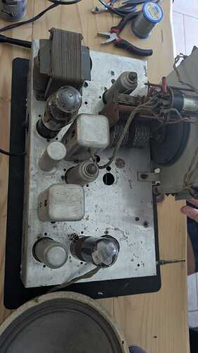

Voilà une photo de mon jeu de lampe :
Dans le GL, il y a plusieurs jeux de tube pour ce poste, si c’est bien la bonne référence.
Non ! Il faut donner les références des lampes, pas seulement les photos.
Ce que vous devez faire désormais : indiquez précisément sur quoi est connecté ce condensateur pour qu’on évite une discussion sans fin sur ce qu’il est ou sur ce qu’il pourrait être sinon, on y sera encore dans 200 posts.
6J5MG
6M6GTP
6H8
5Y3GB
6E8MG

1 condensateur 16+16 MF 500/550v
Pour ce qui est du condensateur en doute il est relié d’une part à la masse j’ai l’impression car sur la carcasse et d’autre part à la lampe 6M6G tp
J’espère que je vous ais donné les bonnes infos.. et désolé je suis un peu novice dans les radios..
Les 2 "carrés " sont les trransfos MF ,Ne pas toucher .
Le 16+16µf sont les 2 condensateurs de filtrage (à changer)
Ne pas toucher aux petits condensateurs plats « mica »
condensateur sur la 6M6 , sur la broche 8, c’est le découplage de résistance de cathode , il doit être en parallèle avec une résistance de 150 ohms
Ça pourrait être proche de ce schéma (mais il y en a d’autres) :
Regardez si votre condensateur mystère à une résistance en parallèle à ses bornes (10000 ohms).
