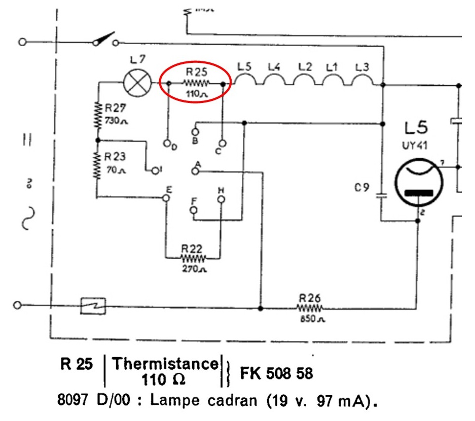

Les résistances "chauffrettes ne semblent pas avoir subies trop la chaleur, ce poste a du être utilisé en 110 ou 127V et pour ma part l’utilisation se fera en 127V.
Comment vérifier l’état d’une thermistance dans le circuit lampe de cadran de ce poste tout courant ?
La thermistance a une valeur de 110Ω et la lampe une 19V 97mA qui est grillée ?

malheureusement ces thermistances c’est introuvable si elle est morte
il faut simplement calculer ou experimenter la valeur qu’elle a en fonctionnement stabilisé ( tension nominale aux bornes de la chaine filament) et la remplacer par un resistance
pour la lampe on la protege pas des zeners +diodes tete beche
le schema du repartiteur secteur est etrange

il y bien un bug dans la schema

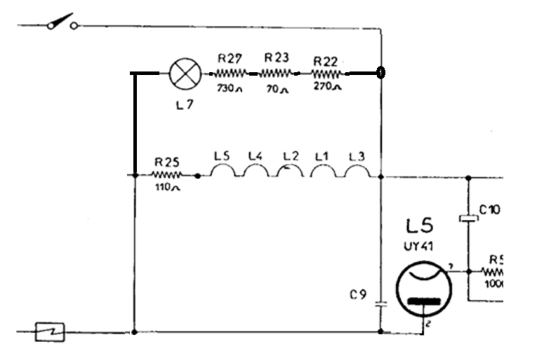

je pense avoir reconstitue le schema correct
avec une lampe cadran19 ou 20V 0.1A cela correspond
si tu est d’accord avec moi je corrigerai le schema de la fiche
pour moi ça colle mais dans le domaine tu es le maitre et moi l’élève

Si je ne me trompe pas dans le cas du 127V, R22, R23 et R27 pourraient être remplacées par une une seule R de 1070Ω et sont là pour limiter le courant dans la chaine filaments mais la CTN R25 (110Ω) est présente pour les filaments ou l’ampoule de cadran ?
si on detricote le schema
la 110 ohms est la pour ajouter les 11V qui manquent a la chaine filament pour fonctionner en 120V
les 3 resistances 730+70+270=1070 Omega sont les R qui alimentent la lampe cadran 19V 100mA
Si je résume je peux remplacer la thermistance R25 de 110Ω par une R de 110Ω en 2/3W ?
Pour la lampe cadran le montage de zener en tête bêche et une R en // pourrait il remplacer les 3 R de puissance et diminuer sérieusement la consommation car mon alim en 125V délivre 260mA alors que le poste en l’état actuel est donné pour consom de 37W en 127V soit un peu plus de 290mA ?
pour ce type de montage de la lampe cadran pas besoin de zeners de protection car elle n’est pas en serie avec les filaments en 120V
c’est seulement en 220V que l’on en aurait eu besoin car dans cette tension secteur elle est en serie avec les filaments
pour la consommation
deux circuits en // consommant chacun 100mA
la chaine filament
la chaine eclairage cadran
plus la consommation HT
on arrive a 200 + 50 a 90mA de HT soit 250/290mA

si tu change la consommation de la chaine eclairage cadran tu perd le fonctionnement en position 220V
