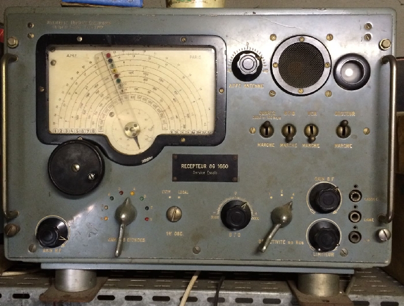

La photo représente le poste dans son état initial.
Un nettoyage s’impose, sinon le poste est en bon état, il manque, (coté droit) une entretoise de fixation de la façade.

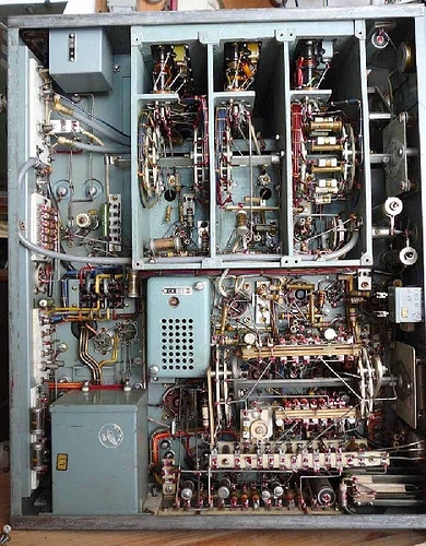

Sous le châssis.
Deux composants ont étés remplacés, une résistance de 4,7 K et un condensateur de 4100 pf.
Après une recherche sur le schéma, la résistance a la bonne valeur, mais le condensateur qui est un découplage haute tension, devrait avoir une valeur de 50 nF.
Dans les étages suivant les valeurs sont identiques (4,7 k et 50 nf).
Ces deux composants représentés sur le schéma. (cercle rouge) dans l’étage suivant le primaire du transformateur MF est découplé de la même façon.
Remplacement des composants.

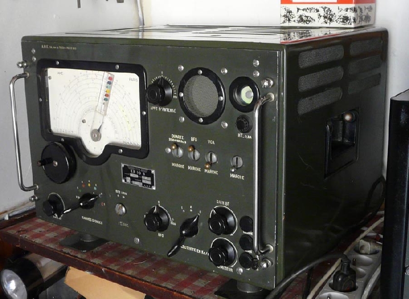

La bête:
Voir le site de Bernie F6BLK,il parle du 8G
Olivier
Comme Pierrot le signale ,la 1ere MF est bien sur 1600khz (comme le 1680)
Olivier

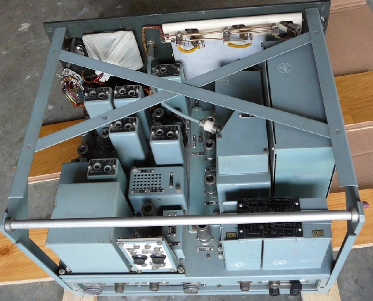

Le dessous de la bête:
Les blindage sous le contacteur sont enlevés
Le dessus:

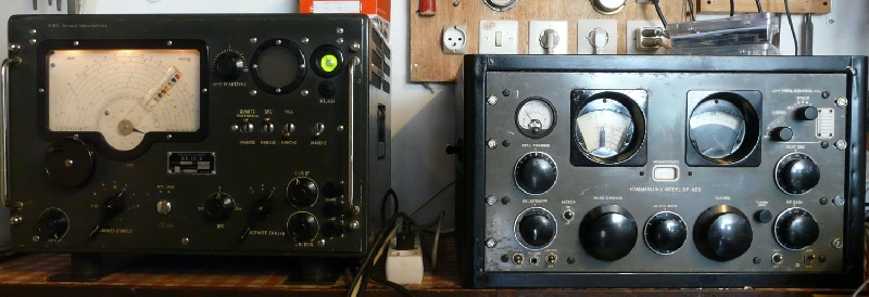

L’appareil installé en bonne compagnie:
Bonne écoute
