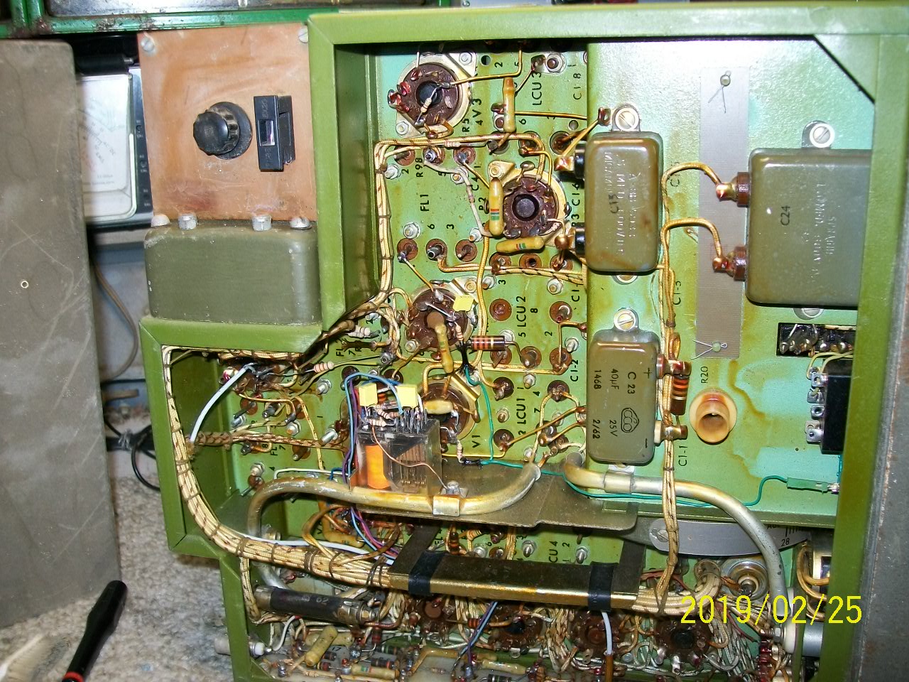

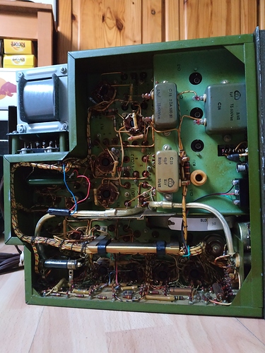

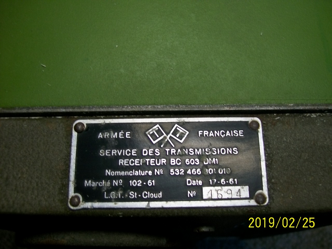

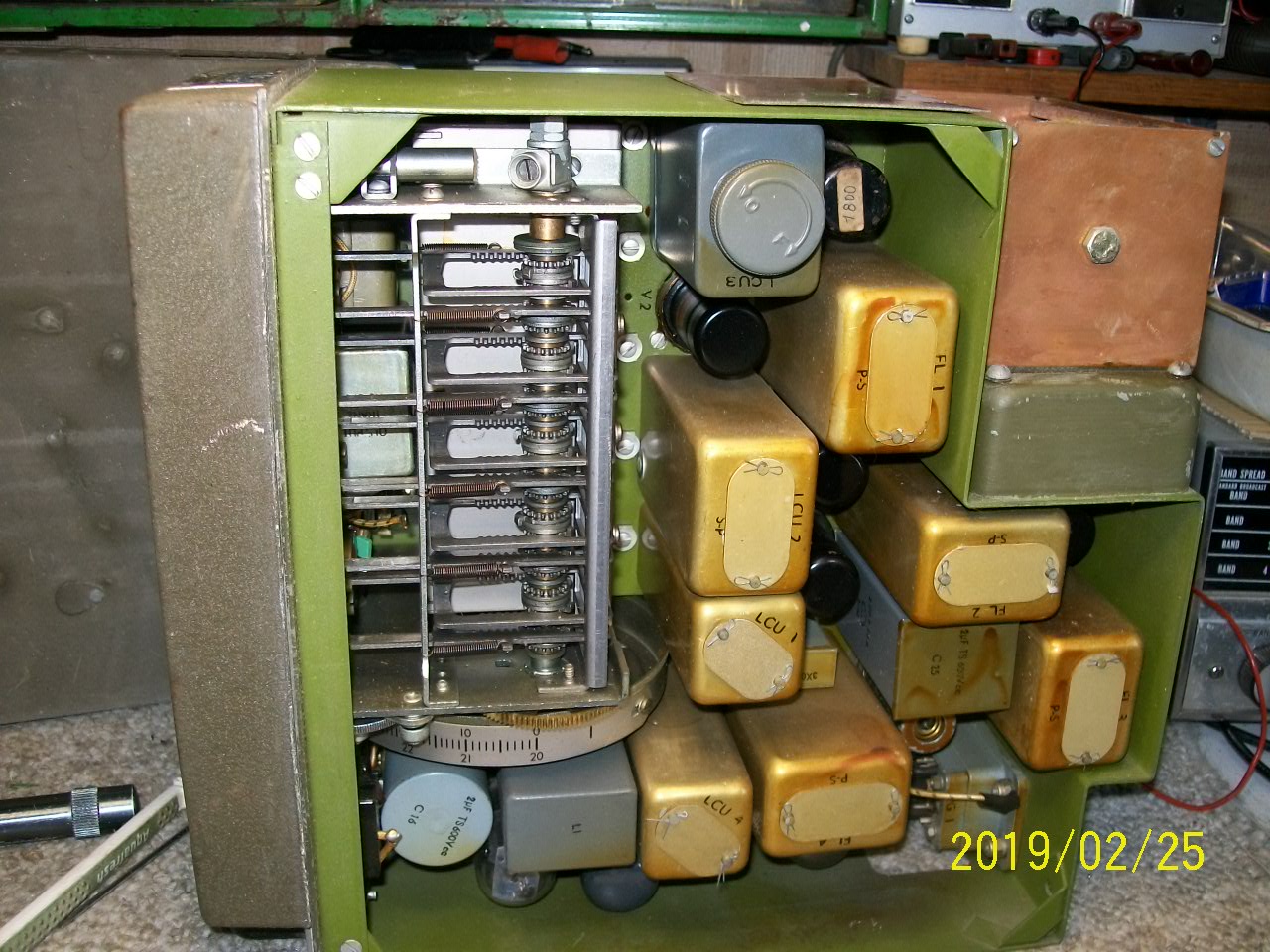

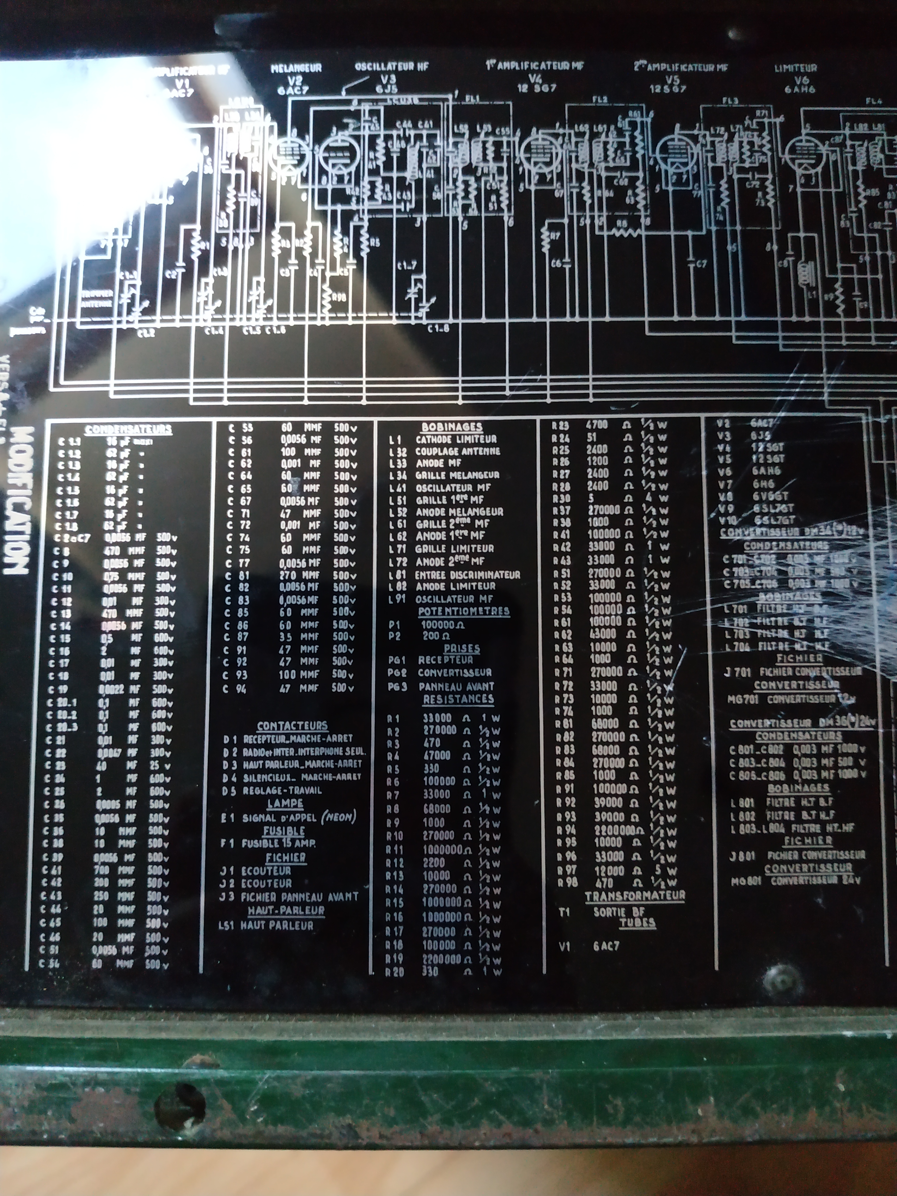

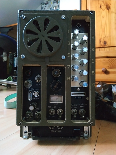

bonjour,

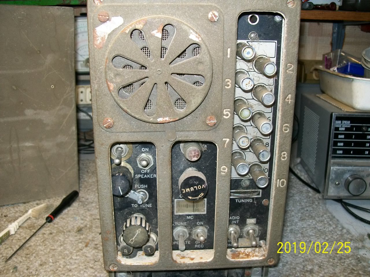

je viens de faire récemment l’aquisition de ce recepteur.
est-ce que il y as des précautions particulières a prendre pour faire sa restauration ?
comme pour les TSF ?
il n’as pas été branchée par pur précaution.

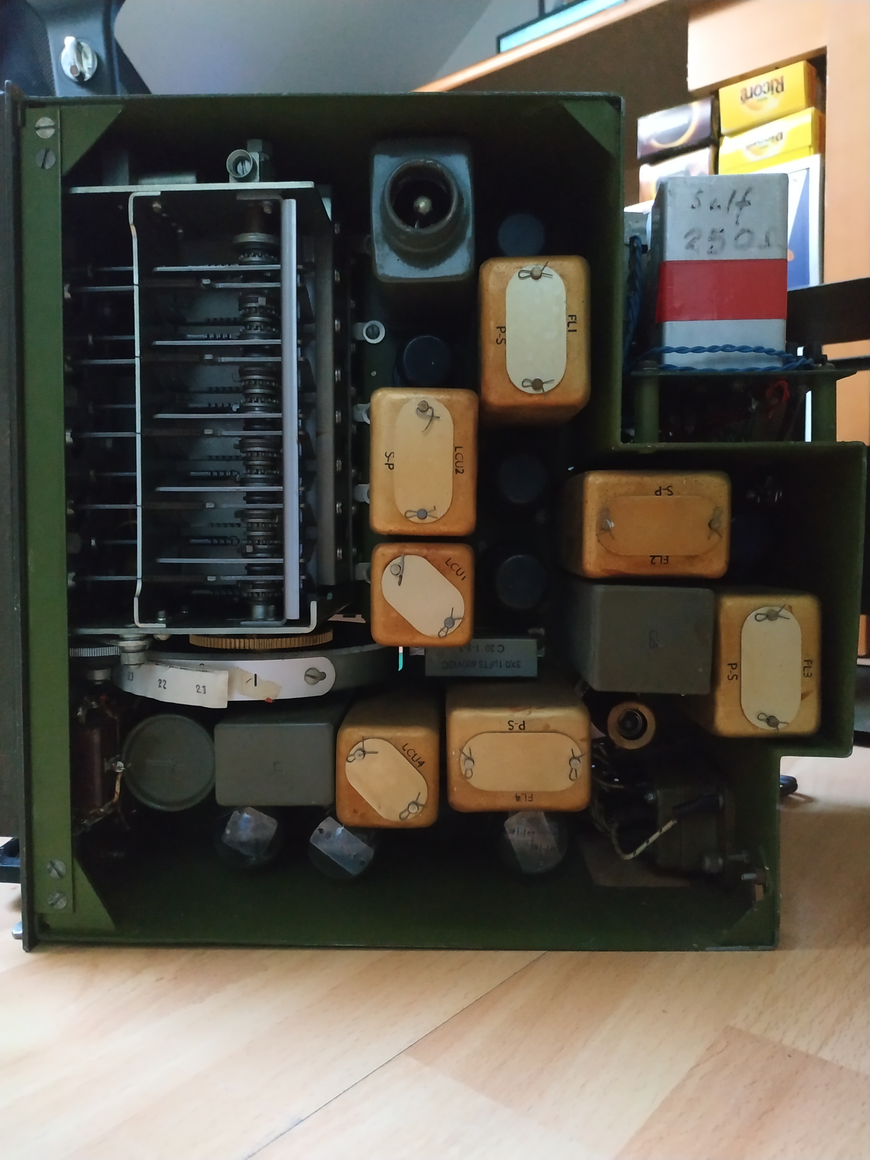

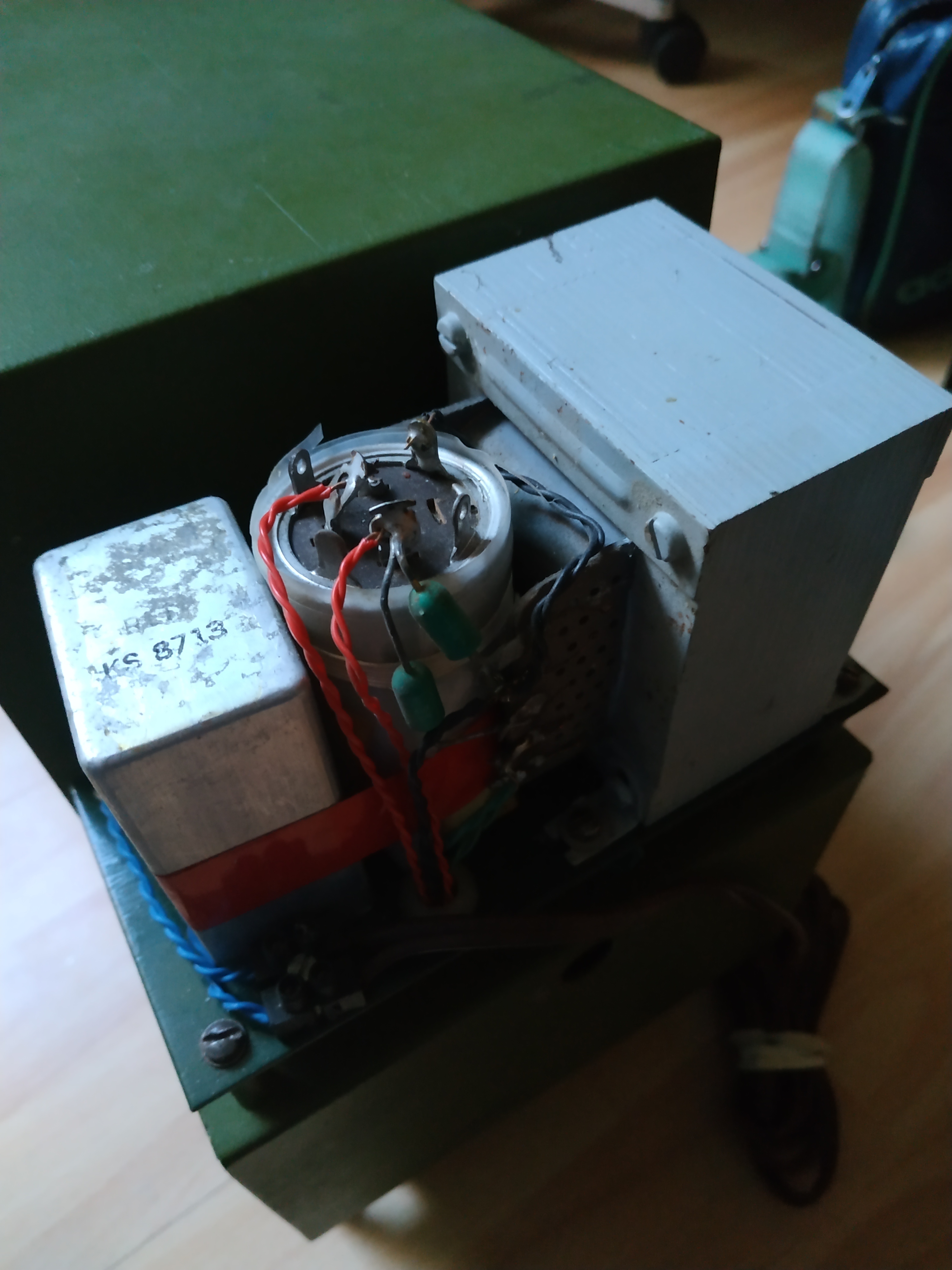

dessus, une alimentation en 230V n’est visiblement pas d’origine et y est présente avec transfo, self et condo double.
une étiquette recouvre le cadran d’origine et les bobinages LCU1 et LCU2 ont été ouverts (vu les rivets) a coup sur mais…pourquoi ? décalage de fréquence ? autre utilisation ?

La graduation des fréquences ressemble beaucoup au mien donc, il a été modifié pour aller jusqu’à 29,7 Mhz. Beric et Marguerite ont vendus ces récepteurs modifiés. Globalement, il a l’air en très bon état. Après, je ne peux que te recommander que de prendre les précautions habituelles lors du branchement.

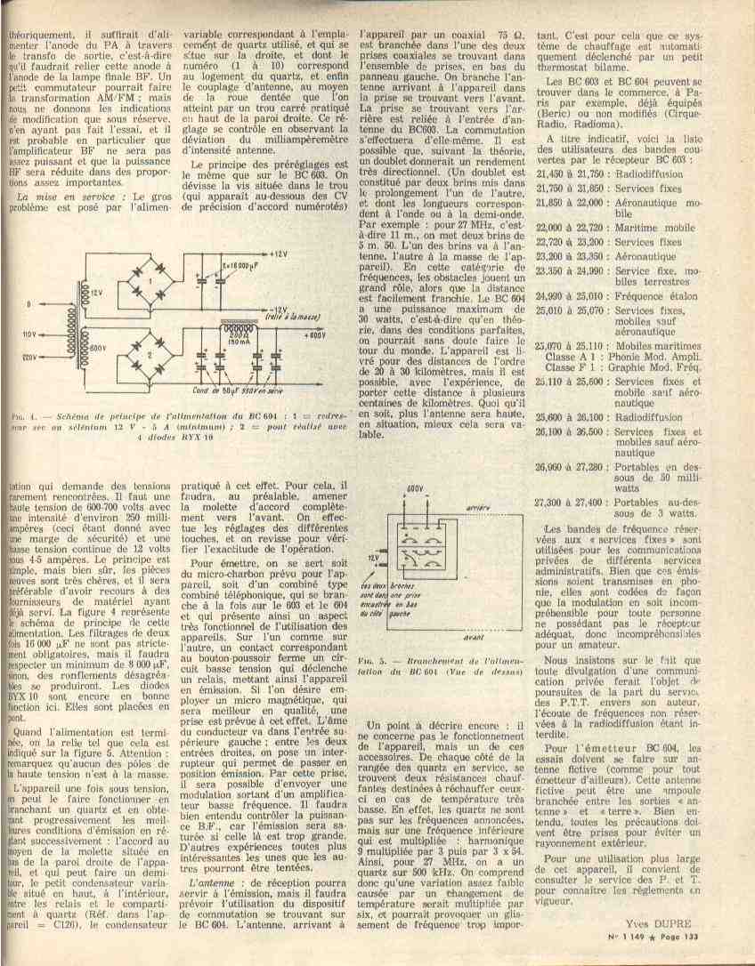

Ci-dessous une notice en français plus l’article Radio Ref sur la modification.Article Radio-Ref BC603.pdf (300,7 Ko)
Domi du 33 a fais une page sur la remise en service du BC603 : Radioman BC603scr-508-bc-603.pdf (3,7 Mo)

Bonsoir. Votre BC-603 est en bon état, de plus c’est la version Française avec le tube 6AQ5 au final, remplaçant la 6V6 d’origine de la version US. Il est modifié AM/FM, le fusible de rechange ayant laissé sa place à un interrupteur à bascule. De plus la bande de réception semble réduite, puisqu’il monte normalement à 27.9 Mhz. Vu la valeur de la MF, 2.650 Mhz, la sélectivité en réception est très large.

j’ai changé le double condo de filtrage (2x40 uF → 2x47 uF) et mis sous tension de maniere très progressive (variac) et…il fonctionne !
du moins presque une 6SL7 est grillée (filament coupé). (V10)
mais j’ai entendu les crachotements du potentiomètre.
HT a 275V.
@Pascal0811 : il n’y as pas de 6AQ5 dans le récepteur.
la finale est une 6V6.
par contre, il as bien été modifiée.

Faite attention tout de même, ce genre de matériel ne fonctionne pas sous 275Vcc, plutôt au alentour de 210Vcc. Ce n’est pas un ampli BF !

@Pascal0811 : vaut mieux diminuer les valeurs de condos de filtrages afin de faire chuter d’avantage la HT ?
la self est noté 250 Ohms.
deux grosse résistances vertes de 15 KOhms en // ont été ajoutée + une petite diode soudée au connecteur au dessus et derrière le récepteur.
j’ai 275V sur le condo de tete (le premier).

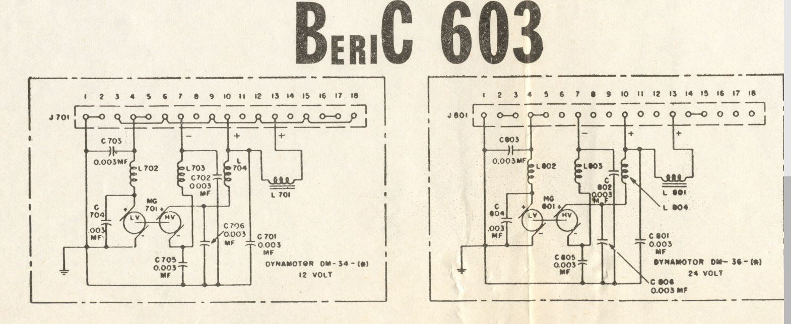

il y a un cablage a faire sur les prises arrieres
c’est la que se connectait le dynamotor assurant la production de la HT uniquement
modeles 12 ou 24V suivant les vehicules et les filaments cables serie// pour la bonne tension de chauffage
il suffisant de mette le dynamotor correpondant a la tension du vehicule et le cablage des filament était automatique

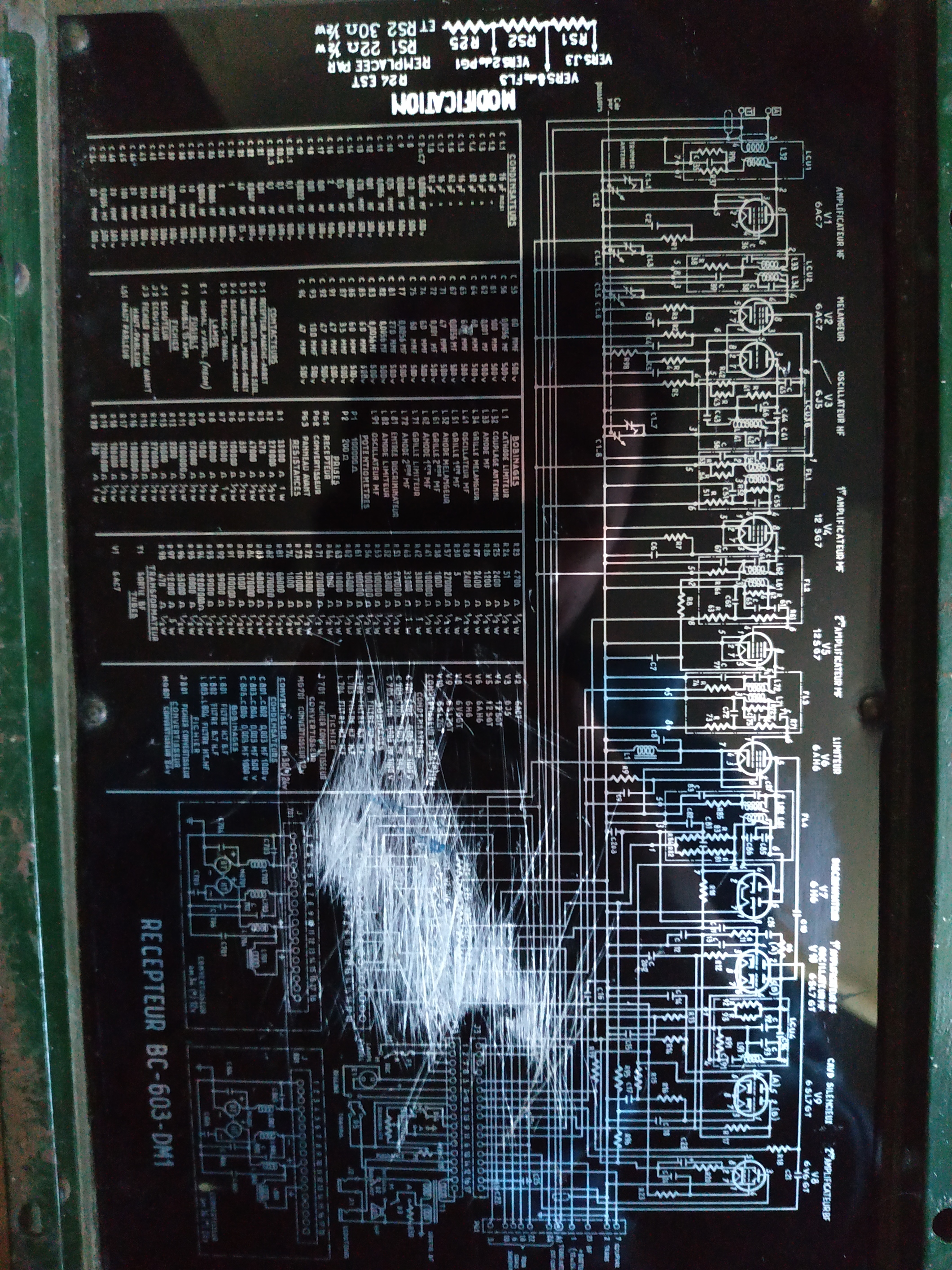

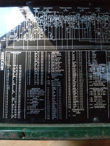

seul le tube V10 ne s’allume pas (il n’est pas coupée) et le schéma as été visiblement “poncée” a l’endroit ou on voit le raccordement des filaments (sans doute volontaire mais…pourquoi l’avoir saboter ?).
je recherche la moindre trace de dessoudage & autres mais je voit rien pour le moment.
EDIT : avez-vous le schéma du câblage du chauffage des lampes (lisible en clair) ?

meme modifie sur secteur le cablage des filaments que contenait les dynamotors doit etre reconstitue sur les prises arrieres sans cela ils ne seront pas tous chauffés ………
sauf si des gens n’ayant rien compris au fonctionnement de l’appareil ont modifie le cablage interne des filaments ( grosse betise )
en general Beric conseillait un chauffage en 12V AC car en passant du DC a l’AC sur certains modenes on avait une legere ronflette en chauffage 24V mais je crois que Beric avait trouver une combine pour pallier au probleme

c’est bon il fonctionne victoire ahah !! :smiley:
il s’agissait de soudures/pontages defectueux au niveau de la prise.
toutes les lampes chauffent désormais.

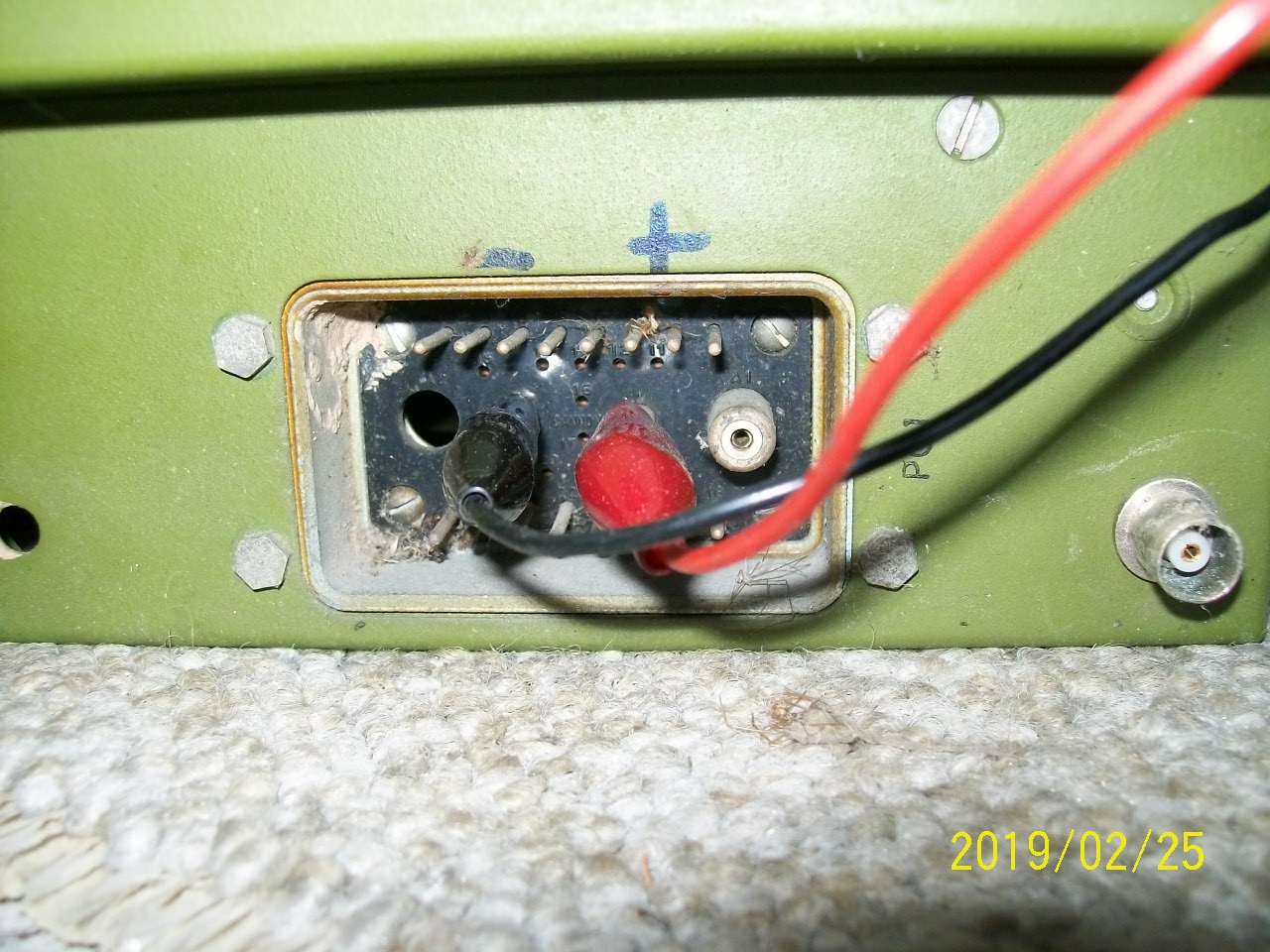

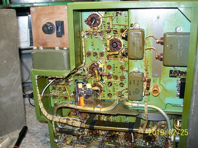

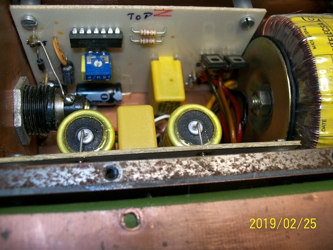

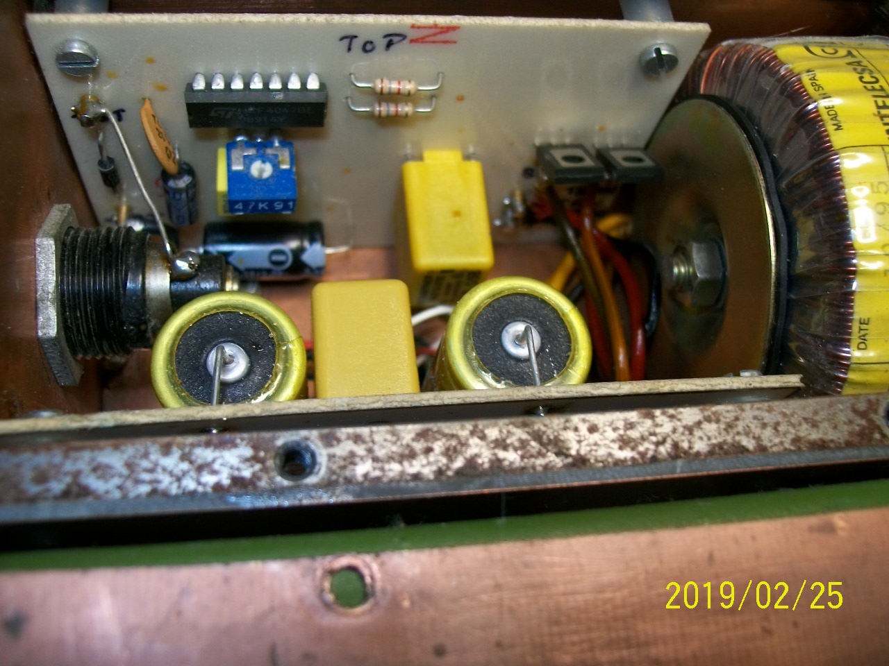

Quelques photos du BC-603 DM1 des années 1960 sorti du box où il est en stock depuis plus de 20 ans. La rouille a commencé ses effets mais une fois branché sous 12Vcc il s’est mis à chanter (bruit de fond) sans aucun signal utile reçu à l’antenne d’ailleurs…!
Il a été modifié à domicile en 1996:
-Au niveau de l’alimentation, avec un convertisseur statique 12Vcc 210Vcc.
-Mise en face arrière d’une embase BNC UG290/U poour le branchement d’un coaxial d’antenne et repérage du plus et moins alimentation pour le convertisseur statique.
-Relais pour la réception AM/FM.
-Suppression des résistances d’amortissement des transformateurs MF.
-Potentiomètre de gain sur les tubes V1 & V4, premiers tubes HF & MF à la place du fusible en face avant, pour la BLU sur les bandes des 11 et 15 mètres.
Inutile de changer des condensateurs d’origine, ils sont toujours en bon état.
En fin de compte, beaucoup de travail pour pas grand chose, seul le plaisir de réussir un travail, sélectivité très mauvaise d’origine du fait de la haute valeur de sa MF, prévu pour de réception FM large bande par canaux préréglés. Ces récepteurs, équipant les corps blindés étaient vendus pour une poignée de clous sur le marché du surplus militaire. Marguerite achetait des wagons complets de ce matériel.
. Quelques photos du récepteur et schéma de l’alimentation statique:AL3126X3mod
