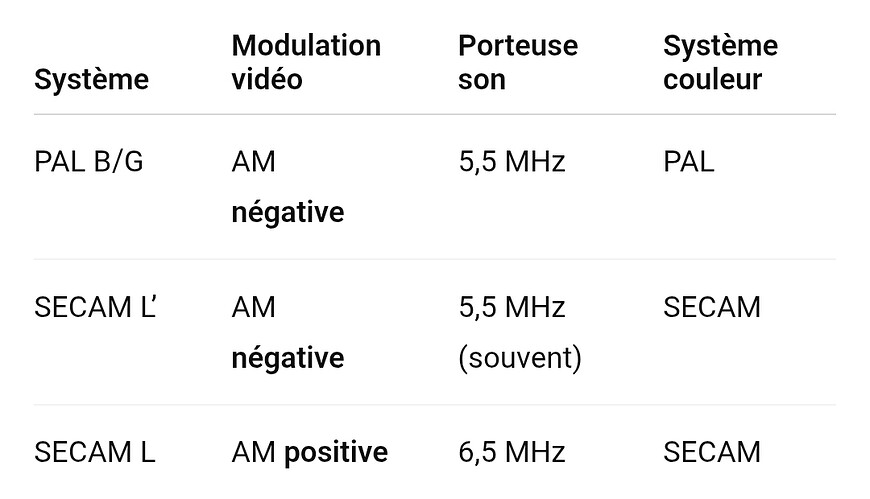

Alors le SECAM L est en modulation positive, mais le SECAM L’ est en modulation négative comme le PAL B/G

D’où sort ce tableau ??
Je ne connais pas de norme L’ avec porteuse vidéo négative !!! :thinking:
C’est la norme K’ proche de la norme L qui est en polarisation négative
La modulation positive a été conservée, non pas à la fin du 819 lignes, mais dès l’adoption du 625 lignes en UHF pour la 2e chaîne en 1964 afin de ne pas compliquer la fabrication des téléviseurs, et bien sûr conservée jusqu’à l’extinction de l’analogique :wink:
" le SECAM L/L’ est historiquement le premier adopté par la France métropolitaine, le Liban, le Luxembourg et Monaco"
Ne pas confondre norme de télévision couleur et standard de diffusion !
Ce raccourcis ne veut rien dire !
On distingue le standard couleur SECAM de la norme de télédiffusion qui lui est associée, symbolisée par une lettre. En France métropolitaine dès le début des années 1960, le SECAM est retransmis grâce la norme L à 625 lignes. En Outremer ou dans d’autres pays, les normes B, G, D et K ou K’ exploitent également le standard SECAM, à partir de la fin des années 1960.
Ce standard couleur est successivement adopté par la France métropolitaine, le Liban, le Luxembourg, la principauté de Monaco, l’ancien Bloc de l’Est (URSS et pays de l’Est) dont République démocratique allemande (Allemagne de l’Est), la France d’outre-mer (DOM et TOM), une partie des pays d’Afrique francophone, l’Iran, l’Égypte, l’Arabie saoudite, la Libye, le Maroc et la Tunisie.
source Wikipédia que tu cites :wink:
