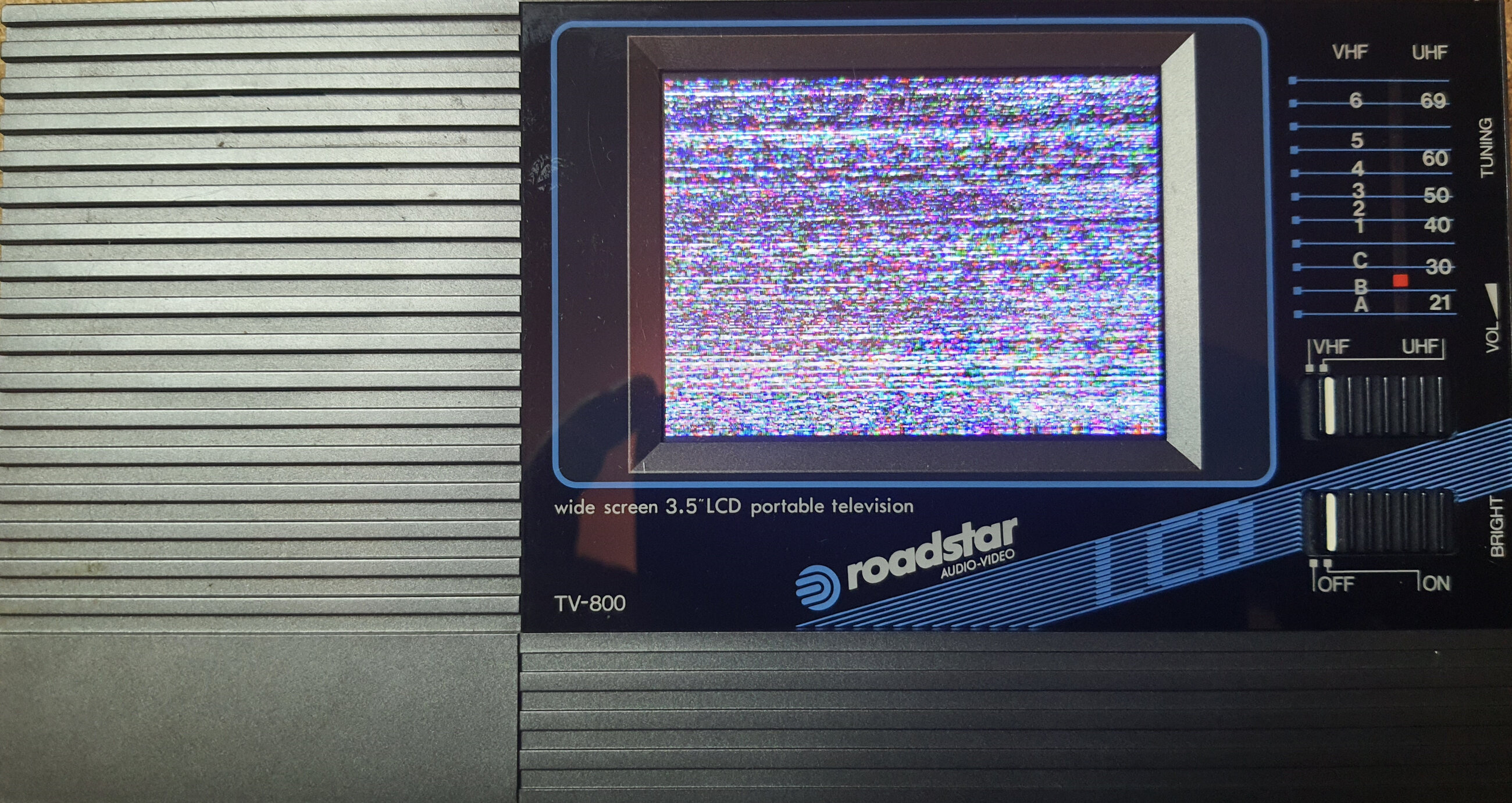

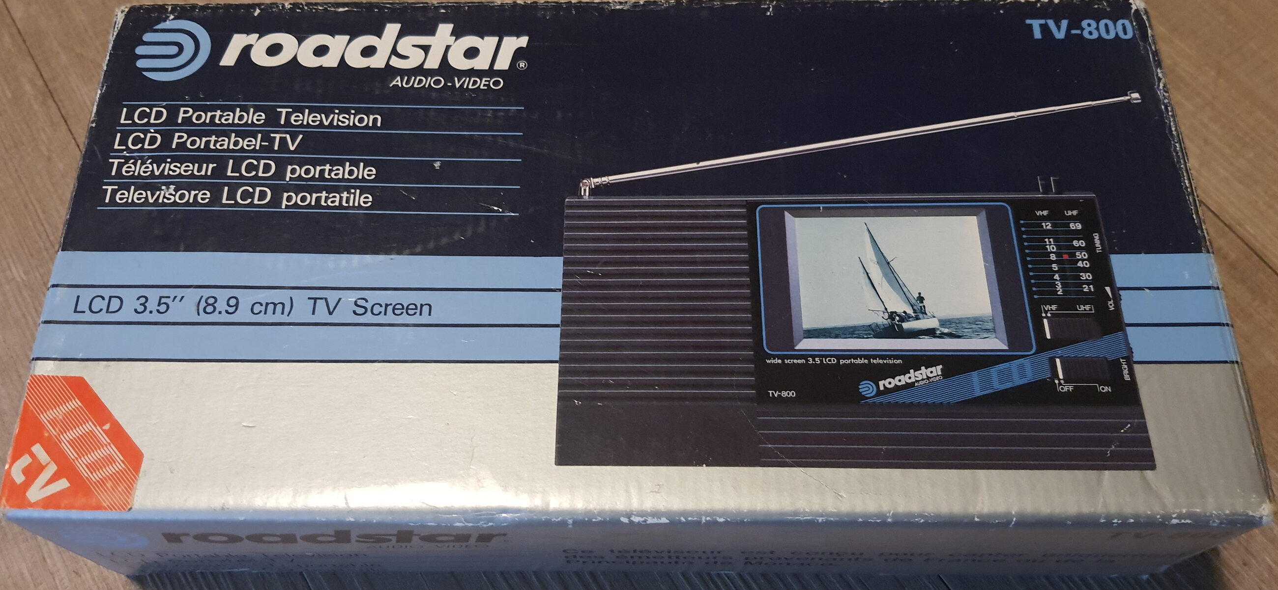

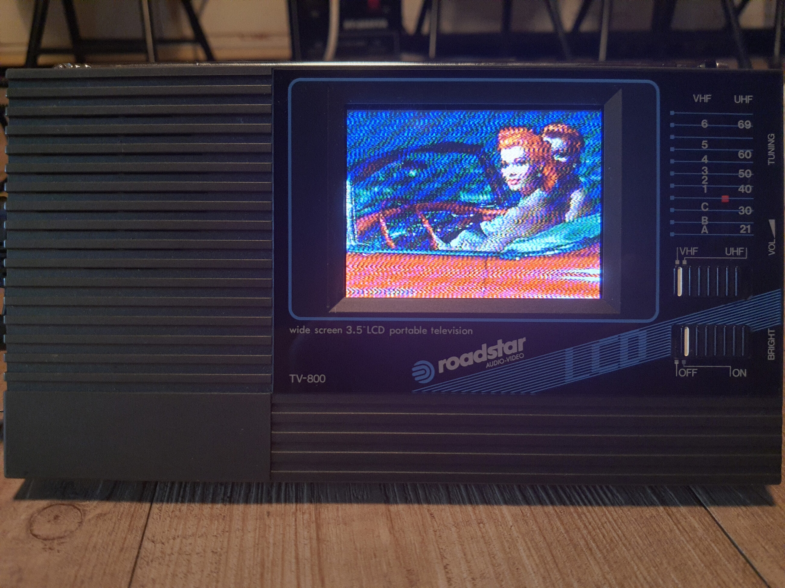

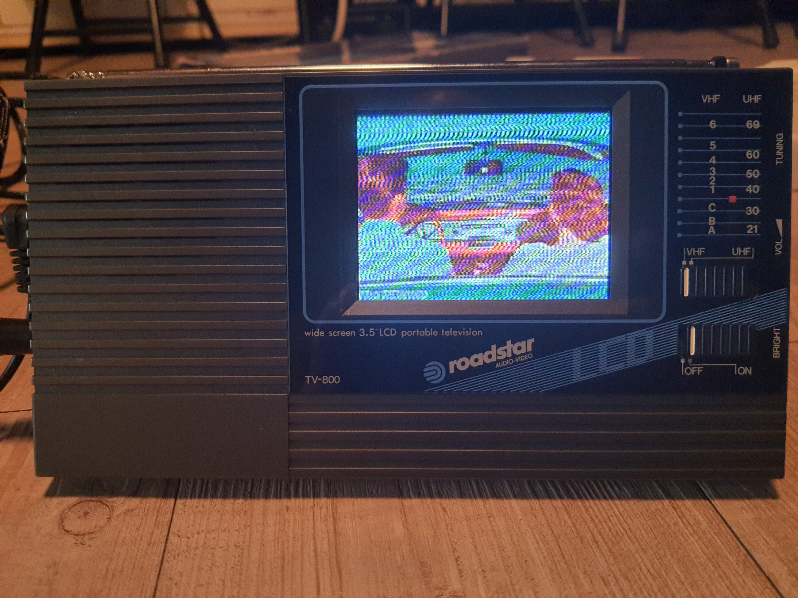

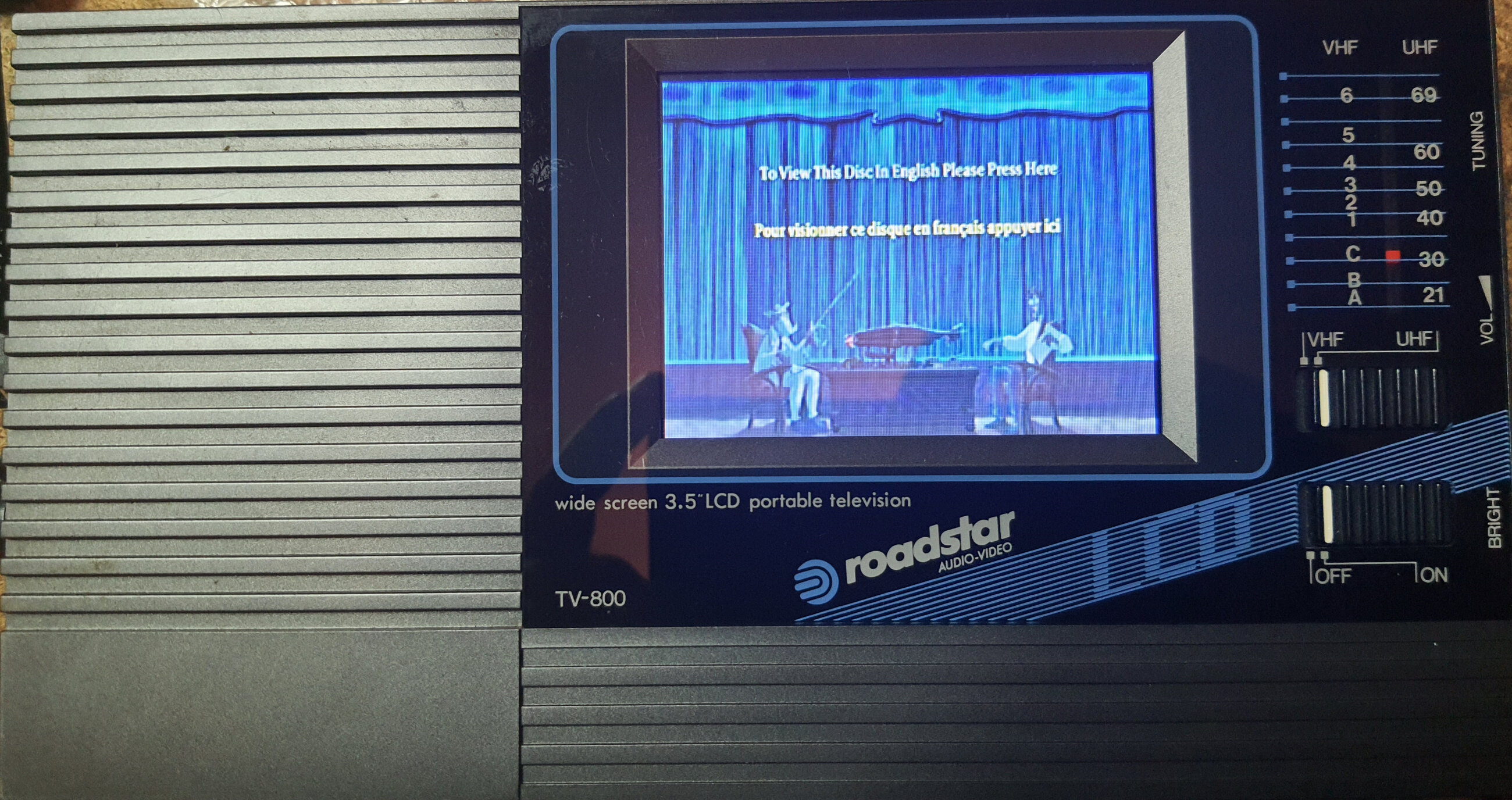

J’ai restauré une tv lcd portable de 1987. Une Roadstar TV-800 SECAM équipée
d’un écran n&b de 3.5 pouces.
L’écran était trop fatigué (comme ses nappes de connexion) pour être sauvé.

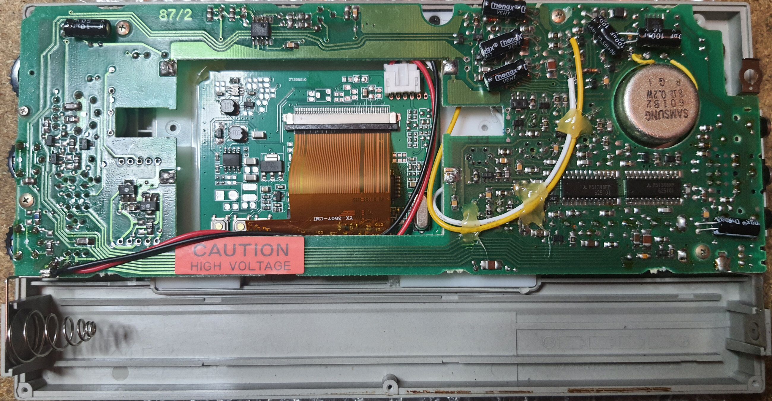

J’ai dégagé le rétroéclairage par neon, ainsi que son alimentation à découpage.

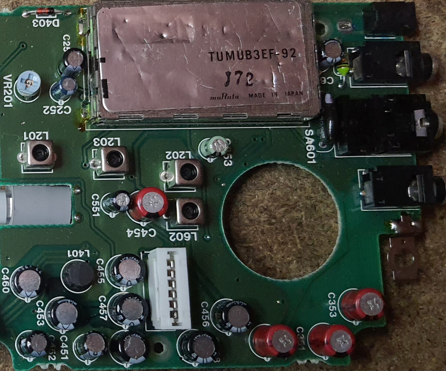

J’ai procédé à remplacement de tous les condensateurs, ce qui n’était pas du luxe,
beaucoup ayant coulé, même si c’étaient des nichicon pourtant réputés (d’un autre côté,
au bout de presque 40 ans et avec le rétroéclairage neon…)

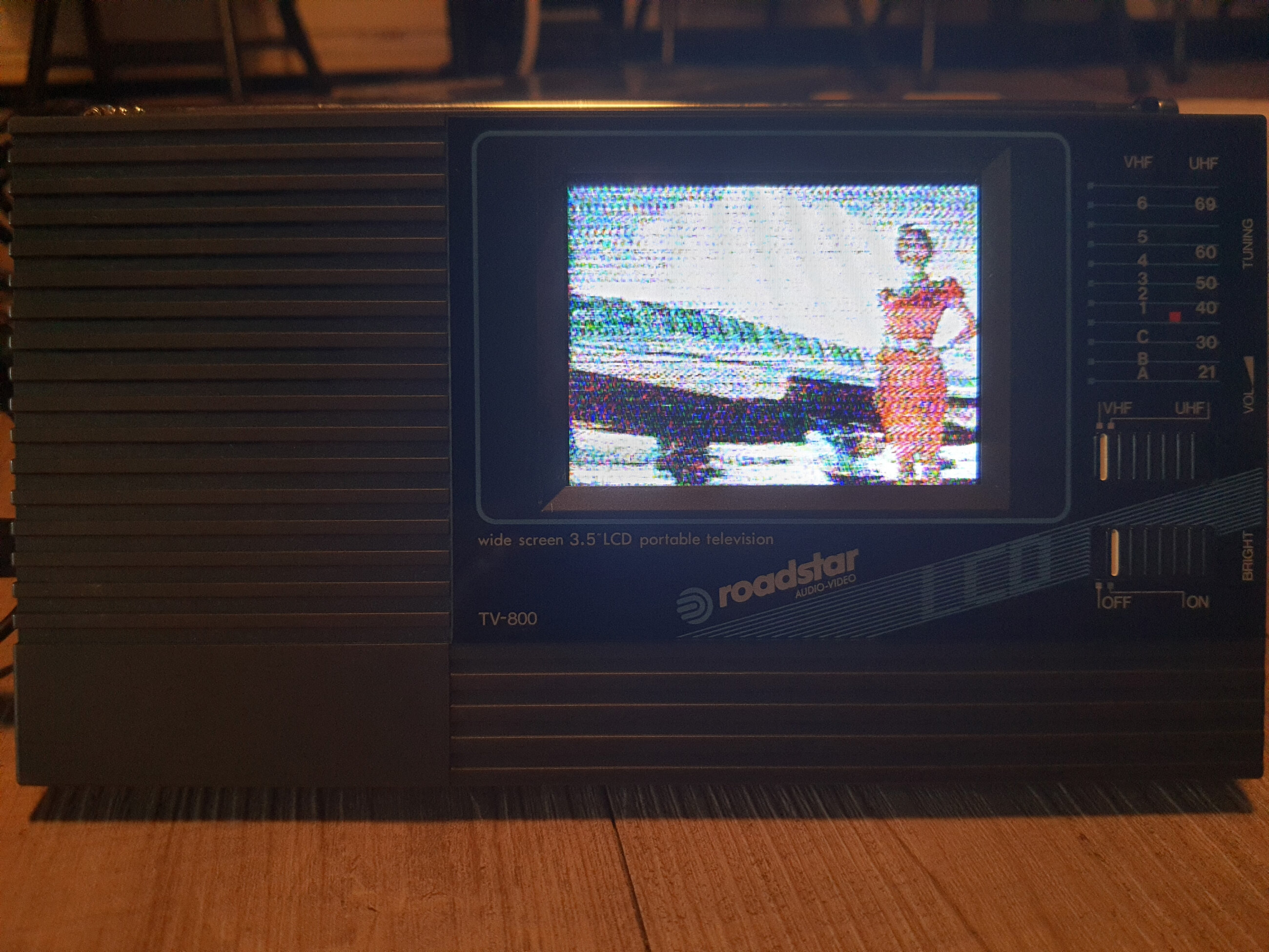

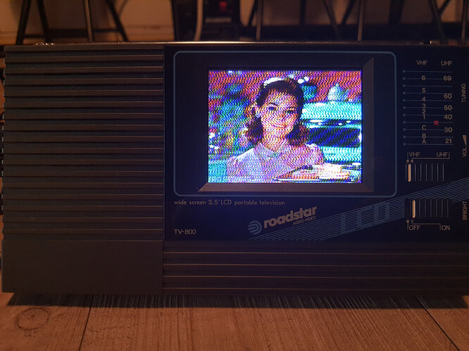

J’ai pu trouver sur aliexpress un écran de remplacement 3.5 pouces que j’ai intégré à la place de l’écran d’origine. Avec surprise, je me suis rendu compte que la tv décodait la couleur, malgré la présence d’un écran n&b d’origine.
Bref, voila le résultat :

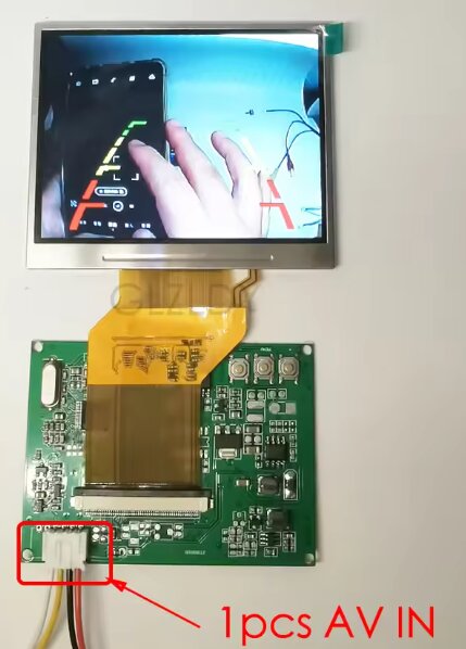

L’écran utilisé est celui ci:

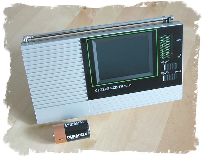

Ce TV semble identique au Citizen TB20.
Si l’écran était fourni avec le petit module avec AV in, c’est lui qui fait le décodage couleur SECAM (et sans doute PAL également).
cest le même modèle, sous une autre marque

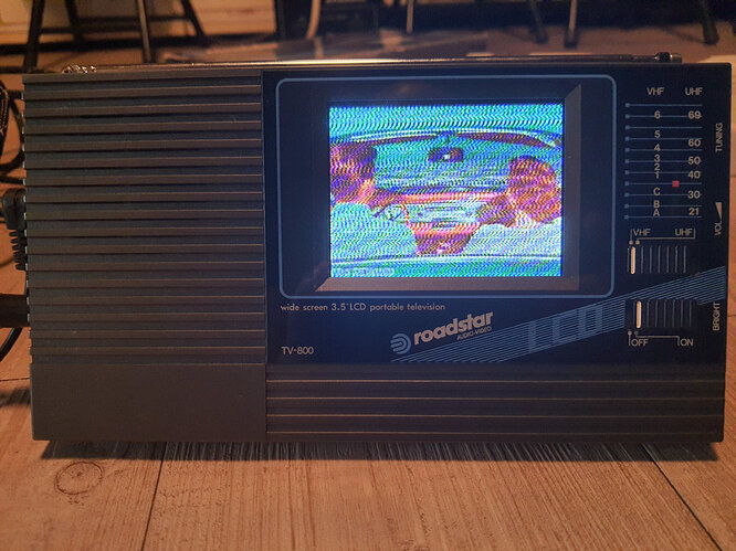

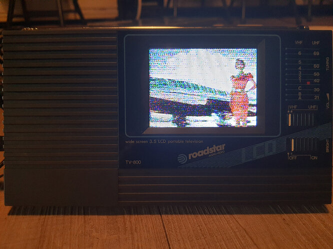

sans source rf secam cest compliqué de tester. je recois vaguement du pal b/g sans son, image qui défile et nest pas stable
Je vais remettre mon filtre RC 470uF/75 ohms pour voir

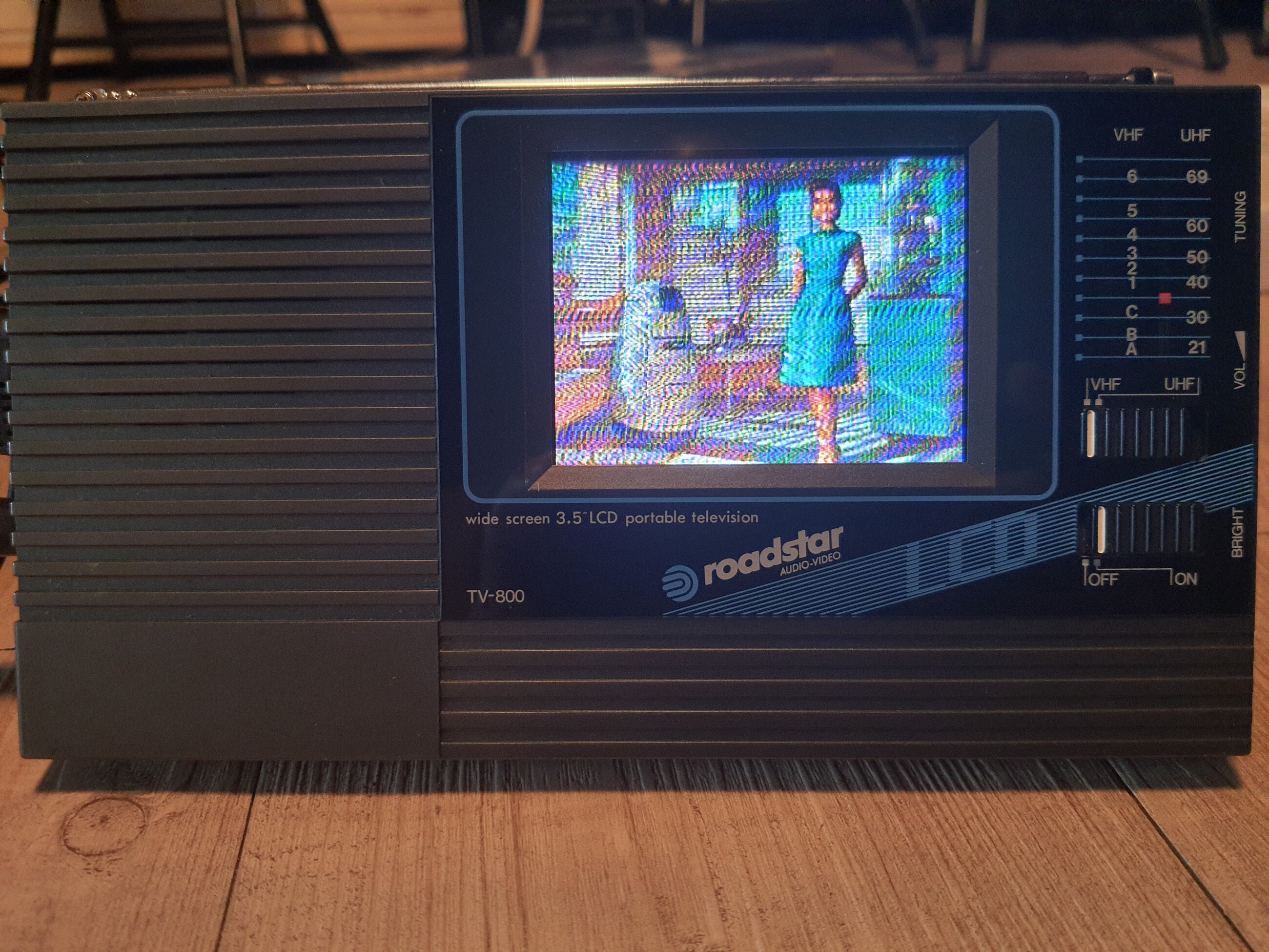

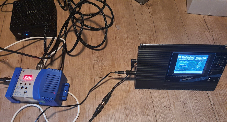

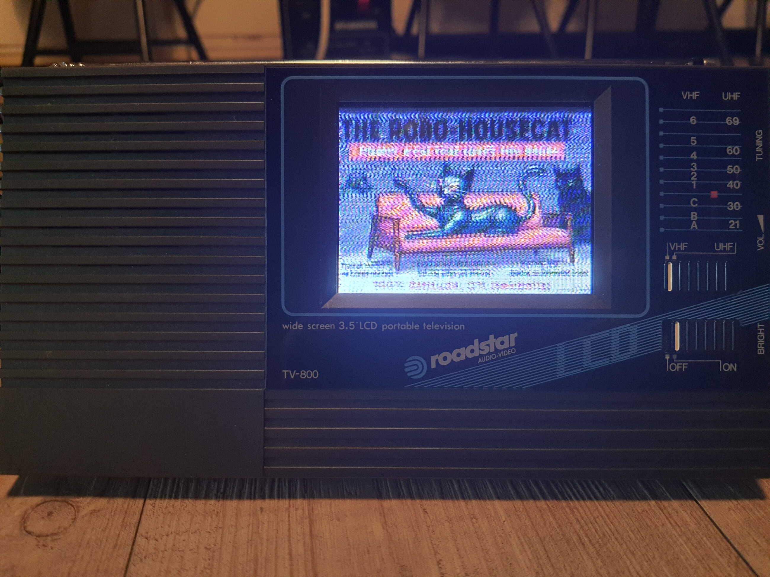

La réception est meilleure en passant directement par l’entrée antenne de la tv. la qualité est certes discutable, mais cest pas mal en sachant que mon modulateur émet en PAL B/G.
C’est vraiment intéressant. Il y a un moirage, mais peut être que certains ici ont une idée pour améliorer ceci. Peut être serait-il intéressant que vous partagiez le schéma et vos modifications (à quel endroit vous êtes vous connecté dans la TV?).
J’ai eu ce TV il y a longtemps.
cest une tv SECAM-L, et mon modulateur rf un PAL B/G. cest déjà un miracle de recevoir quelque chose. et cest sans le son car secam et pal sont incompatibles
Par contre, je ne comprends pas bien: si le modulateur sort en BG, il me semble que l’image ne devrait pas être regardable.
Si je dis une ânerie, j’accepte bien entendu d’être corrigé.
Je comprends bien, mais j’émets bien en PAL…
Normes Franco Françaises = Modulation Positive (L)
Normes non Françaises = Modulation négative B/G, D/KK’, I, M/N
PAL et SECAM ne différent que par le codage couleur !

L’incompatibilité PAL et SECAM se traduit par une image en noir et blanc !
La particularité de la France est le seul pays au monde a avoir gardé la modulation RF positive à la fin du 819 lignes.
Le mystère s’épaissit alors…
D’où mon interrogation.
Comment cette TV norme ‹ L › affiche t-elle une image en présence de modulation B/G?
