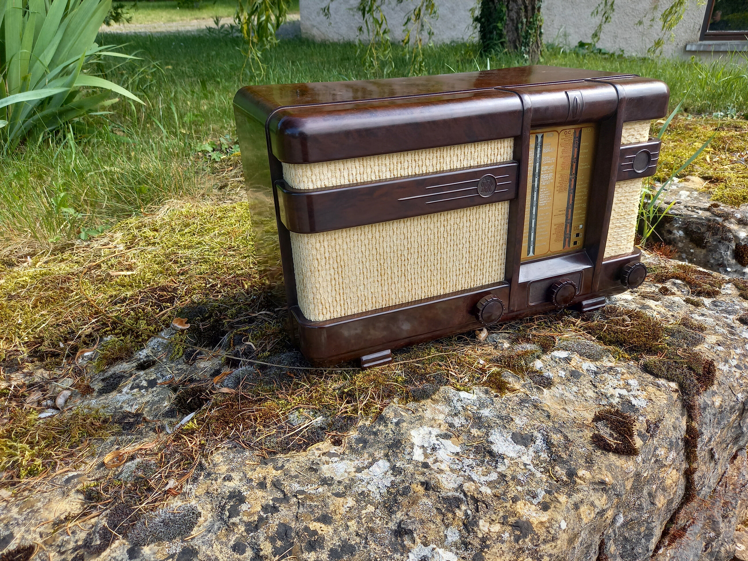

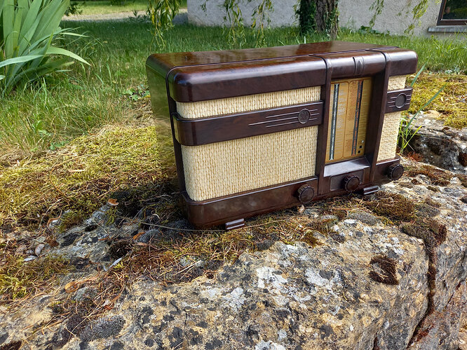

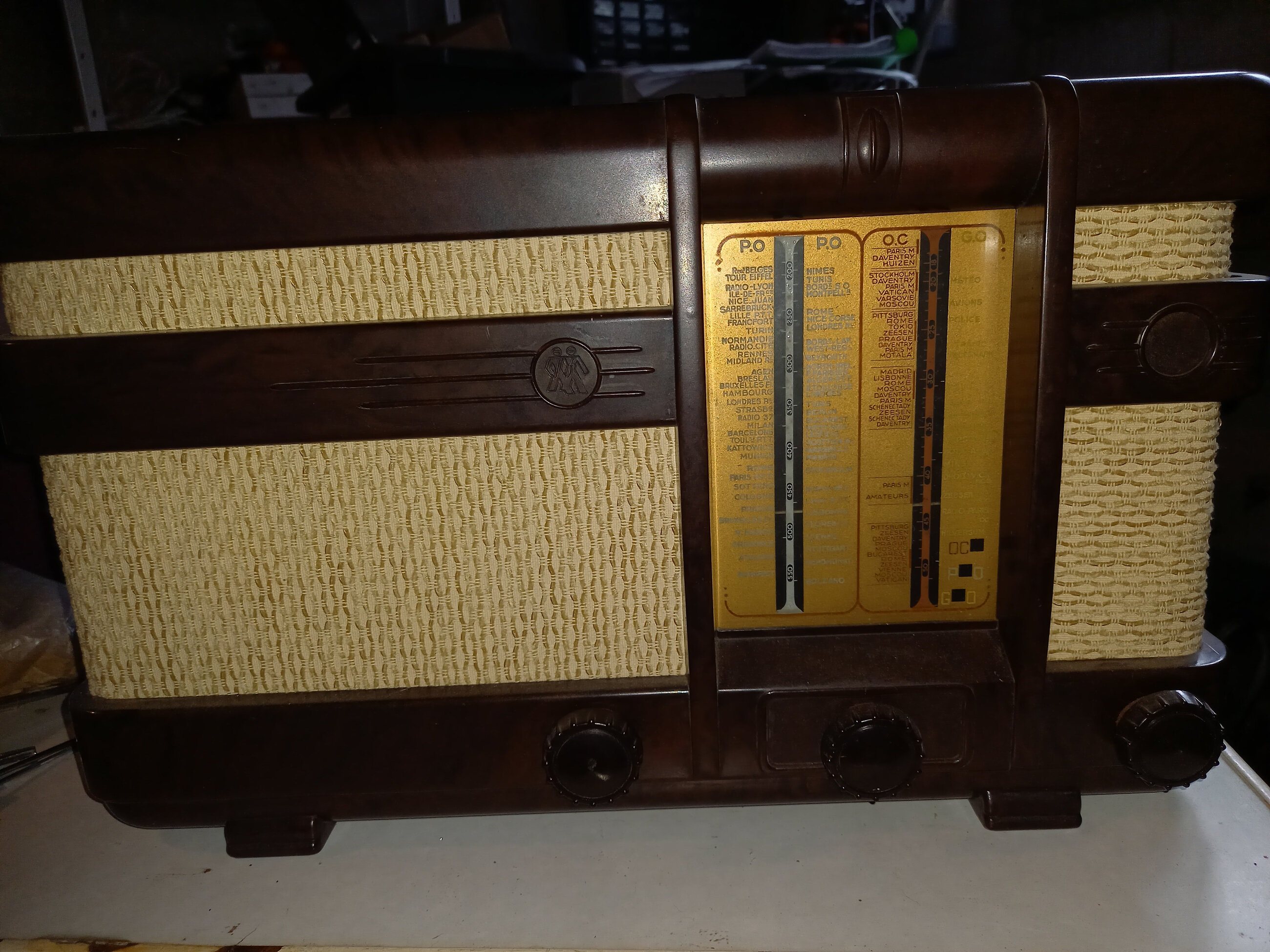

Je commence ce Schneider SF140 que j’ai sous le coude depuis un moment.

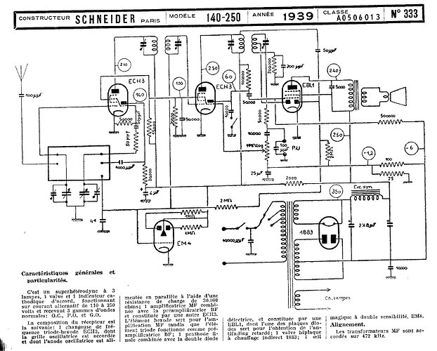

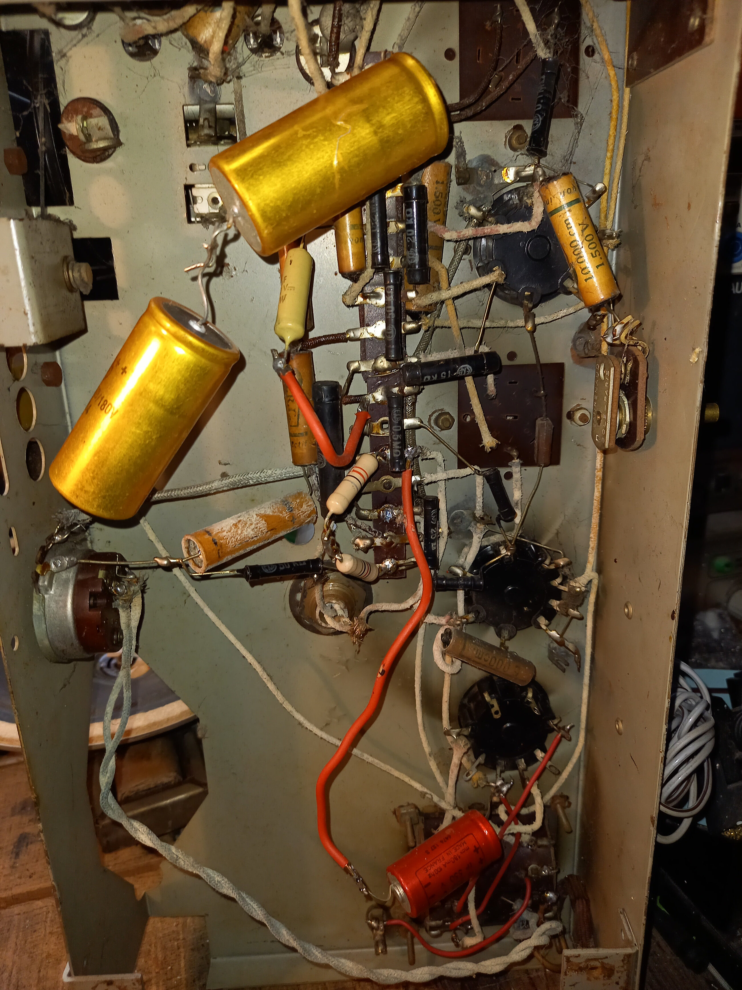

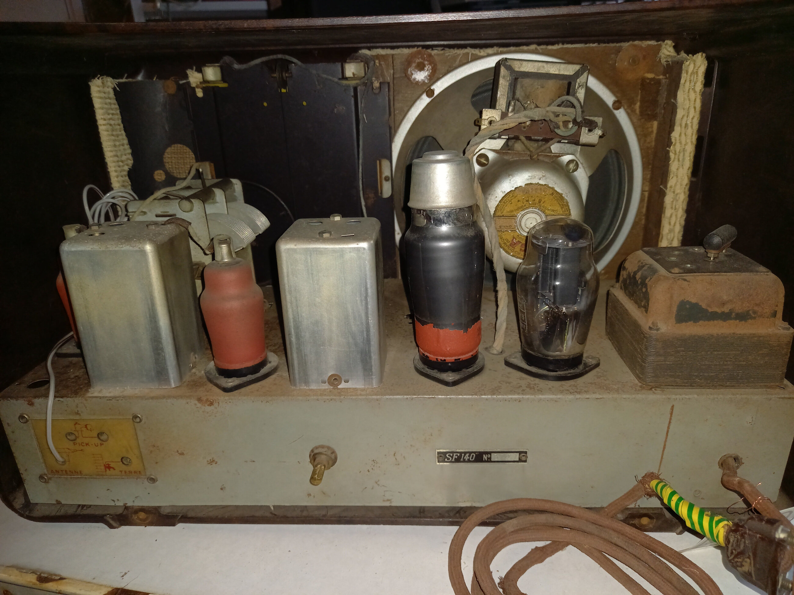

L’électronique est très épurée, on le voit sur le schéma comme sous le châssis, grâce à l’utilisation de la 2ème ECH3 qui fait office à la fois d’ampli MF et de pré ampli BF.
poste économique le chassis n’est pas bourré jusqu’en haut
Bizarre ce montage utilisant une ECH3 dont la grille de la triode est liée avec une grille de l’hexode …
Le montage habituel français classique de ce genre utilise une ECF1 à cet endroit.
En Suisse et Belgique on utilisait l’ECH4 pour cet usage, dont la grille de la triode n’est pas reliée à une de l’hexode.

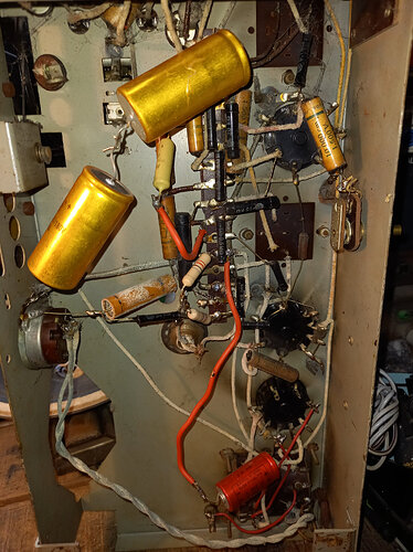

Le condensateur polarisé de 4µF situé en bout de ligne HT sur le schéma a été remplacé par un ancien propriétaire par deux condensateurs en série de 470µF soit 235µF!
sur que la HT est bien filtrée
heureusement qu’il n’est pas sur la cathode de la valve
